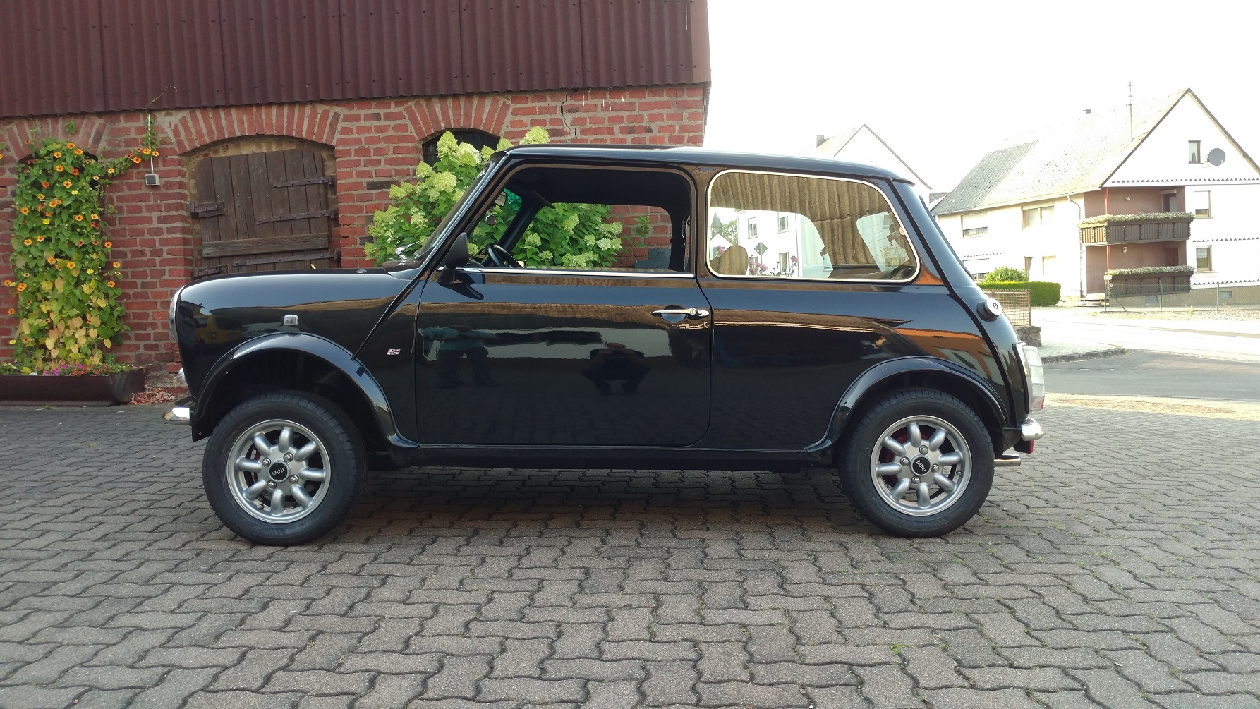

    2.5cm Höhenunterschied zwischen altem Federelement original, aber eben 'gesetzt' = verschlißen und dem neuem Federelement klingt dramatisch viel, da ja noch mit dem Hebelfaktor multipliziert werden muß.
    Wie hoch ist denn das neue Element ausgebaut im Neuzustand.

    Dann mach mal die Haube auf und schau mal, ob sich das Element überhaupt komprimiert oder ob es noch in originaler/unbelasteter Form ist wenn der Wagen draufsteht....
    Und....wenn die Querlenker draussen waren, sind die denn freigängig? Dazu könntest du das Element noch mal vor spannen und bei aufgebocktem Wagen sollte sich der Querlenker von Hand bewegen lassen...
    Morgen ger der Kerl auf die Bühne....
    der Querlenker war drausne, gereinigt, lager gecheckt und frisch gefettet rein... also schön leicht gänig, wenn ich den federgummie spanne und der mini auf der bühne steht kann ich den oberen querlenker bewegen, erst frei und die trompete ebenso, so wie es sein soll
    So weit stehen die Räder ja nichtmals ab, wenn der Wagen komplett aufgebockt ist.
    Vorher geht der obere Querlenker doch auf den Anschlaggummi am Rahmen.
    Da ist bei der Montage was schief gelaufen und jetzt klemmt das Ganze.
    Stutzig macht mich auch, daß die Räder so weit vorne stehen. sind vielleicht die oberen Querlenker rechts/links vertauscht?
    Vertauschen ist ausgeschlossen, weil ich seite für seite gemacht habe... was mir aufgefallen ist, das eine antriebswelle rausgeruscht war... aber ging direkt wieder rein

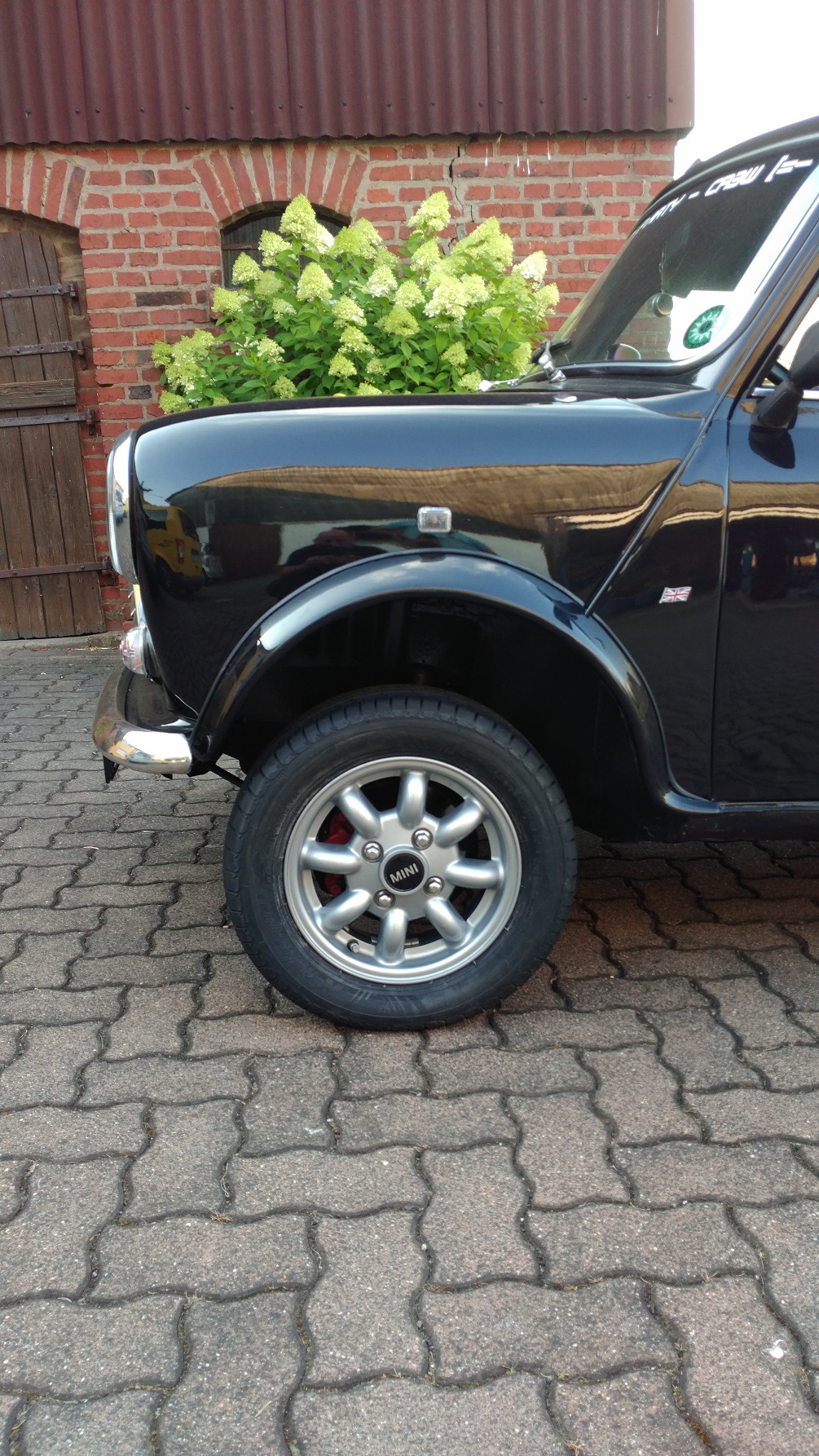

    Moin, ist ja extrem!
    Ich denke Du wirst das alles nochmal zerlegen und genau schauen (Handbuch?) wie es irichtig zusammen gehört und wieder zusammen bauen müssen. Bei der Gelegenheit die Höhen der neuen Gummis mit den alten vergleichen, so viel Unterschied darf das ja noch nicht mal bei Limora-Teilen sein.
    Stichwort "blockiert": federn den die Räder gar nicht mehr ein, auch nicht beim Ablassen vom Wagenheber? Dann liegt der Fehler garantiert bei Dir (sorry) und nicht bei den Briten.
    Viel Erfolg!
    einfederun tut da nicht wirklich was.... die altren und neuen haben eine dif von ca. 2,5cm was auch so gewünscht ist, habe jetzt nochmal geschaut, also der sitz von trompete zum federgummi passt! querlenker sind schön leichtgäning!
    Dann kann es ja nur der sitz vom Gummi zum Hifsrahmen sein... obwohl ich da keinen Unterschied sehe zu den alten, sitzen genau so... die Fetten Schrauben für den Hilfsrahmen passen auch supi rein, ohne murks!
    Das Spezialtool habe ich passend zu den den alten federn angepasst, sollten die neuen feder zu lang sein oder nicht sitzen, dann würde der gewindestab nicht reichen.
    Hallo liebe Mini Gemeinde,
    nach 30 Jahren habe ich vorne das Fahrwerk getauscht, sowie sämtliche Gummies von Querlenker, Strebe, Dämper.... Bremsschläuche gewechselt und endlich fertig, kommt die Ernüchterung:madgo::mad::madgo::scream:
    Der Mini ist vorne hoch wie Bus, ich habe nur die Federemelnete/Gummies getauscht, Trompeten, Querlenker etc alles original..., so kann ich doch kein TÜV machen, wollte schon bei meinem Händler anrufen, aber leider ist heute Samstag bzw. morgen keiner da... Bilder sagen mehr als 1000 Worte
    Was ist dort schief gelaufen? Es sitzt alles, fahren ist mehr oder weniger unmöglich, er hoppppst ja wie sau... bin echt genervt gerade, die Briten halt :headshk::soupson::madgo::scream:
    Grüße aus dem schlönen Hunsrück
    Tobi
