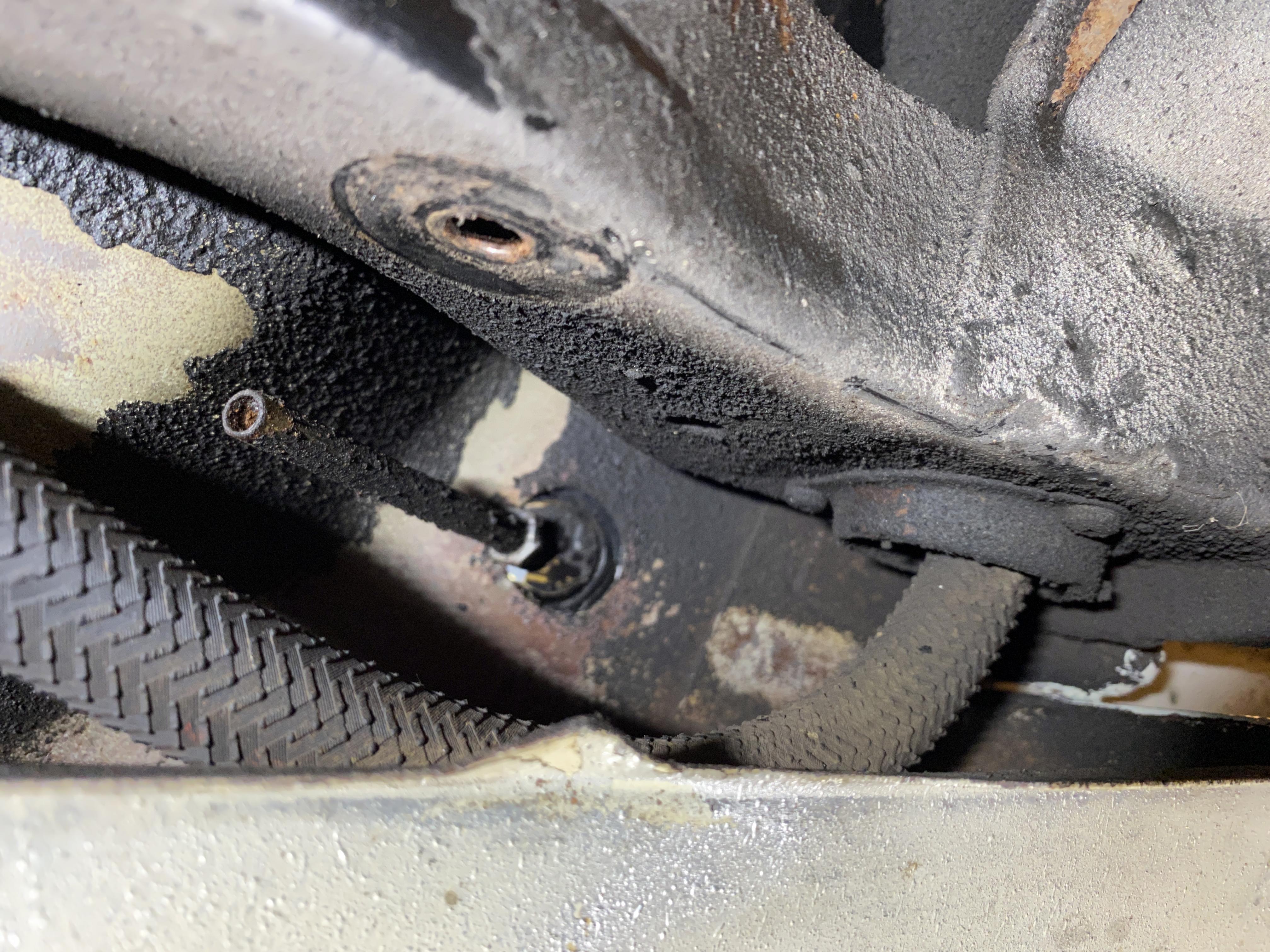

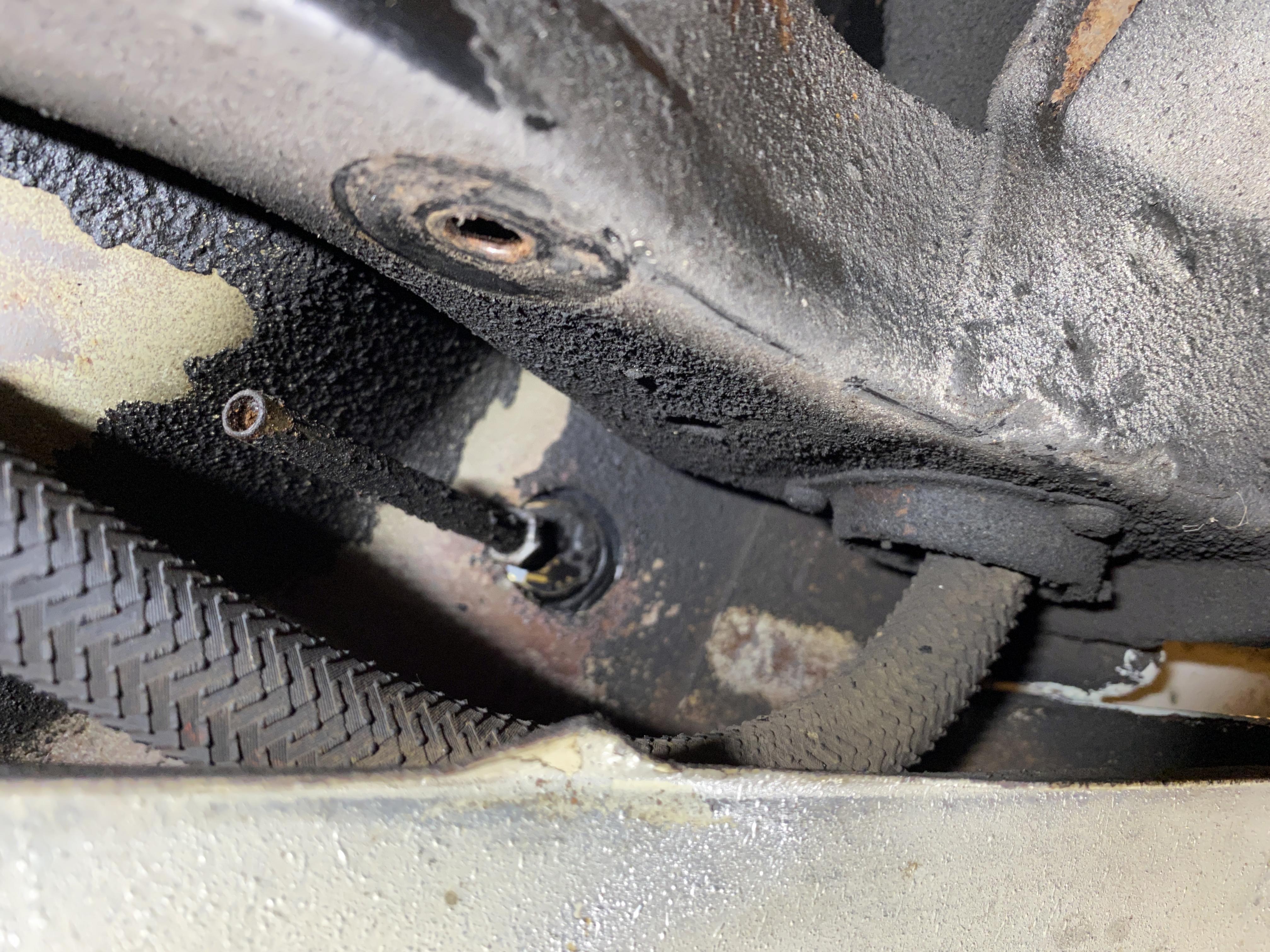

    bin nach arbeitsreicher Woche heute endlich mal dazu gekommen am Mini weiterzumachen. Und in der Tat, der 11er Rohrsteckschlüssel erledigte den Job und half das Röhrchen abzuschrauben. 11mm passt allerdings nur mit gut Zureden auf 7/16 Zoll-Muttern, aber letzteren als Rohrsteckschlüssel hat eben nicht jeder gute deutsche Haushalt. Nur eines ist sicher: Ohne die Demontage des geheimnisvollen Ablaufs lässt sich der Tank nicht aus dem Kofferraum bergen.

    Salve Mario,
    das ist der entscheidende Tipp. Das Röhrchen muss also definitiv ab, mal sehen wo ich einen passenden Rohrsteckschlüssel kriege. 7/16 ist die Schlüsselweite, evtl mal mit metrisch 11 oder 12 probieren. Bin mir aber nicht sicher dass ich das festsitzende Biest mit einer nicht ganz passenden SW gelöst bekomme. Weisst Du zufällig noch welche Größe es bei Dir war?
    Auf jeden Fall schon mal danke für die Hilfe! Und mal wieder interessant dass die Innos doch in vielen kleinen Details anders sind als die Briten..
    Cheers, Jan
    Ja so hatte ich auch gehofft, aber das würde voraussetzen dass man den Tank kippt. Und bereits bei minimaler Kippung liegt der Tankstutzen an der Karrosse an und verhindert weiteren Ausbau. Bei allen Videos zum Tankausbau wird der Tank immer nur horizontal seitlich herausgezogen und es gibt unten keinen Ablauf, wenn man meinen Tank so weit kippen würde dass das etwa 7cm lange Röhrchen herauskäme dann muss man ihn ziemlich diagonal herausziehen.In meinem Fall verhindert der Tankstutzen das aber.. Wo liegt mein Fehler?

    Ich bin gerade dabei den hinteren Hilfsrahmen auszubauen um ihn pulvern zu lassen und stoße auf folgendes Problem: Mein Tank hat an der Unterseite ein kleines durch den Kofferraumboden schräg weglaufendes starres Röhrchen, siehe Bild. Da es wegen des Tankstutzen nur möglich sein durfte den Tank ohne Kippen seitlich in den Kofferraum herauszuarbeiten verhindert diese Röhrchen die weitere Demontage. Der Blick in den Tank offenbart leider nicht ob es sich um eine Art Überlauf, Wasserabscheider oder was auch immer handelt. Zwar hat das besagte Röhrchen einen kleinen verlöteten Sechskant, jedoch sitzt dieser so fest an einer solch unzugänglichen Stelle zwischen Heckschürze und Hilfsrahmen dass eine zerstörungsfreie Entfernung schwierig erscheint.
    Hat hier jemand eine Lösung für mich so dass ich den Tank heraus bekomme?

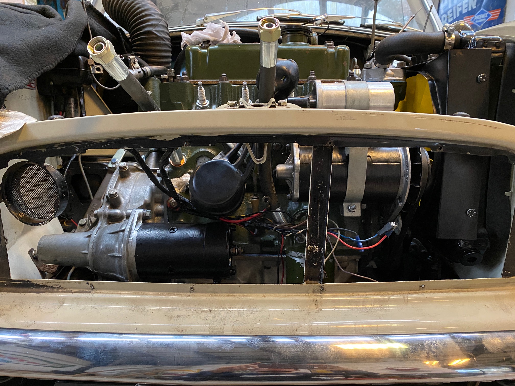

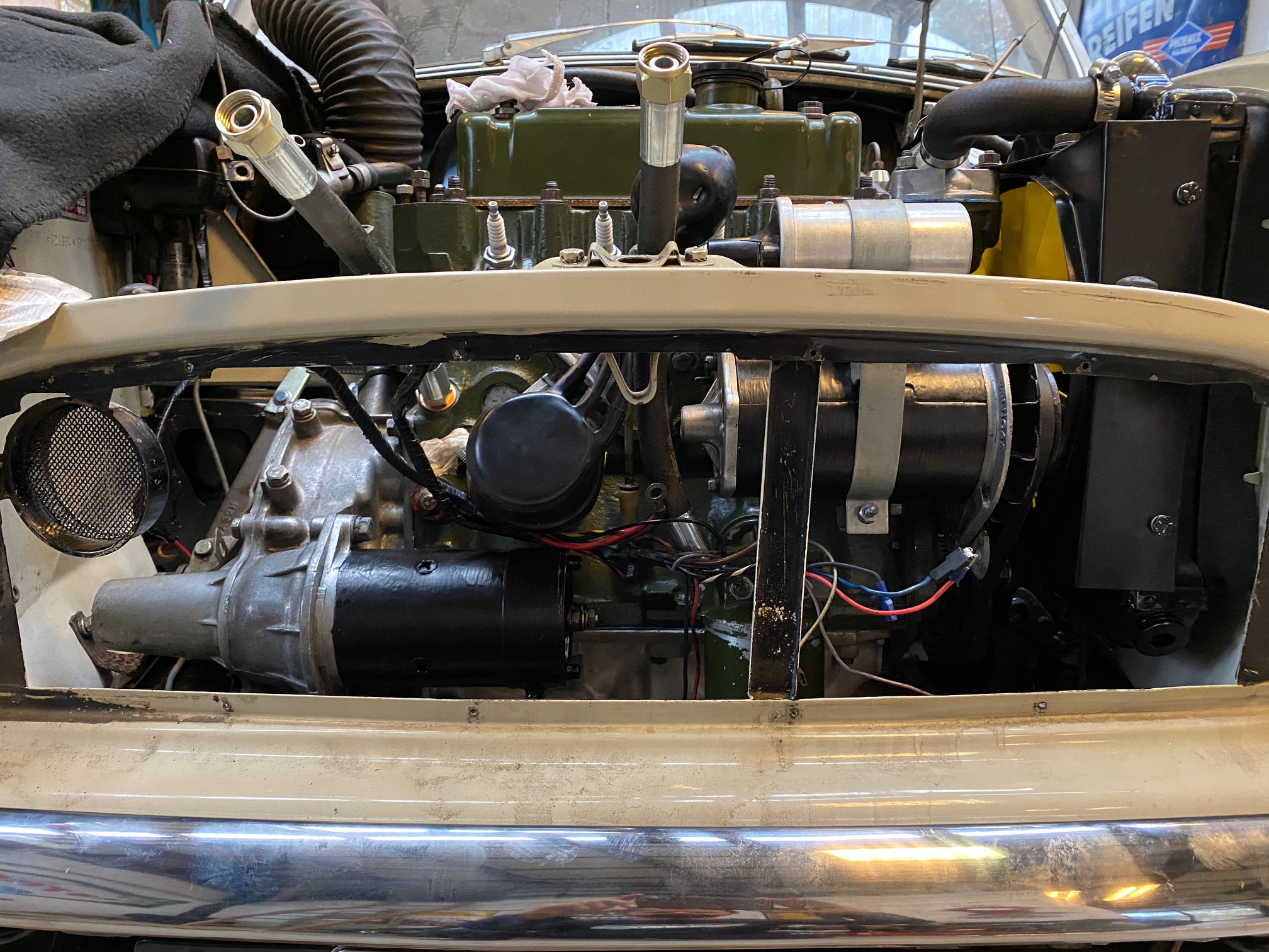

    Saubere Einbauten! Wenn man die Strebe versetzt und nicht die 50mm tiefen Varianten des Kühlers verwendet passt das Teil bestimmt ohne Probleme. Angesichts der Tatsache dass ich aufgrund höherer Verdichtung als bei der Serie doch lieber den Kühler montieren möchte, werde ich wohl die flachere Version samt Thermostat verbauen. Dank an Alle für die Tipps!
    Jan

    Bin dabei in meinen ehemals 850er MK1-Inno einen fast werksmäßig aufgebauten 1275er A-Block mit 2 HS2-Bestückung zu montieren. Nun soll der Mini zur besseren Kühlung einen Ölkühler bekommen, aber der Platz ist wie Ihr wisst verdammt eng. Ich hab hier bisher nur Einbauanleitungen gefunden bei welchen das Blech stark ausgeschnitten werden muss, aber genau das möchte ich bei meinem ungeschweissten '66er O-Lack-Italiener nicht machen. Und die Strebe, welche bei mir rechts vom Haubenschloss sitzt mag ich eigentlich auch nicht entfernen. Beifahrerseitig sitzt beim MK1 auch noch die Ansaugung der Innenraumluft, und eventuell nimmt die alte Lucas-LiMa ebenfalls mehr Platz ein als bei neueren Modellen. Mir liegt ein 13-reihiger 33cm langer Ölkühler vor, den bekomme ich auf gar keinen Fall montiert ohne größere Blecharbeiten durchzuführen. Daher hier meine Frage, hat schon mal jemand aus dem Forum das Problem gelöst, eventuell unter Verwendung eines anderen Ölkühlers? Es gibt ja auch die 210mm-Variante, oder die mit weniger Reihen. Wieviel zusätzliche Kühlung braucht diese Motorisierung, bekomme ich da Probleme wenn ich z.B. einen 10-reihigen Racimex mit lediglich 21cm Breite nehme? Es gibt auch von Setrab schlankere Varianten mit lediglich 4cm Tiefe, das wäre auch schon mal sehr hilfreich. Hat vielleicht jemand von Euch einen Tipp welchen ausreichend großen Kühler ich ohne Herumschnippeln montiert bekomme?

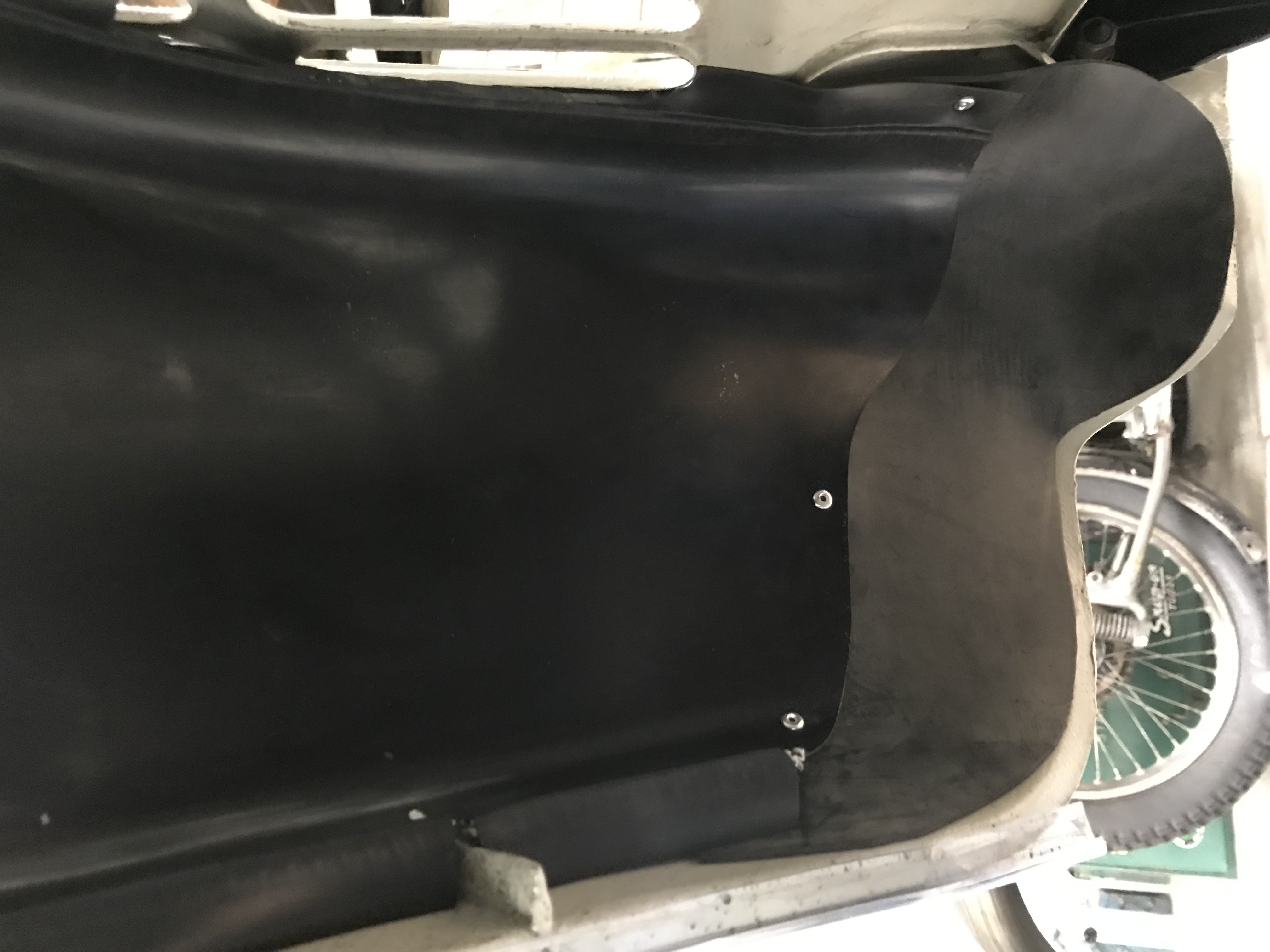

    ich habe die Innenkotflügel trotzdem mal etwas modifiziert. Um ganz sicher zu gehen dass sich im gesamten Spritzbereich der Räder neben den Dodo-Teilen kein Gilb sammelt und auch keine kleinen Schäden durch Steinschläge Rost begünstigen können, habe ich den Schutzbereich mal etwas erweitert. 2 verschiedene Gummikantenprofile mit Dichtlippe sowie glatte Gummimatte sichern nun die Ritzen neben den Innenkotflügeln und verhelfen diesen zu noch festerem Sitz im Radhaus. Die Gummimatten habe ich mit Poppnieten an den Innenkotflügeln befestigt. Was haltet Ihr davon?
    Gruß Jan
