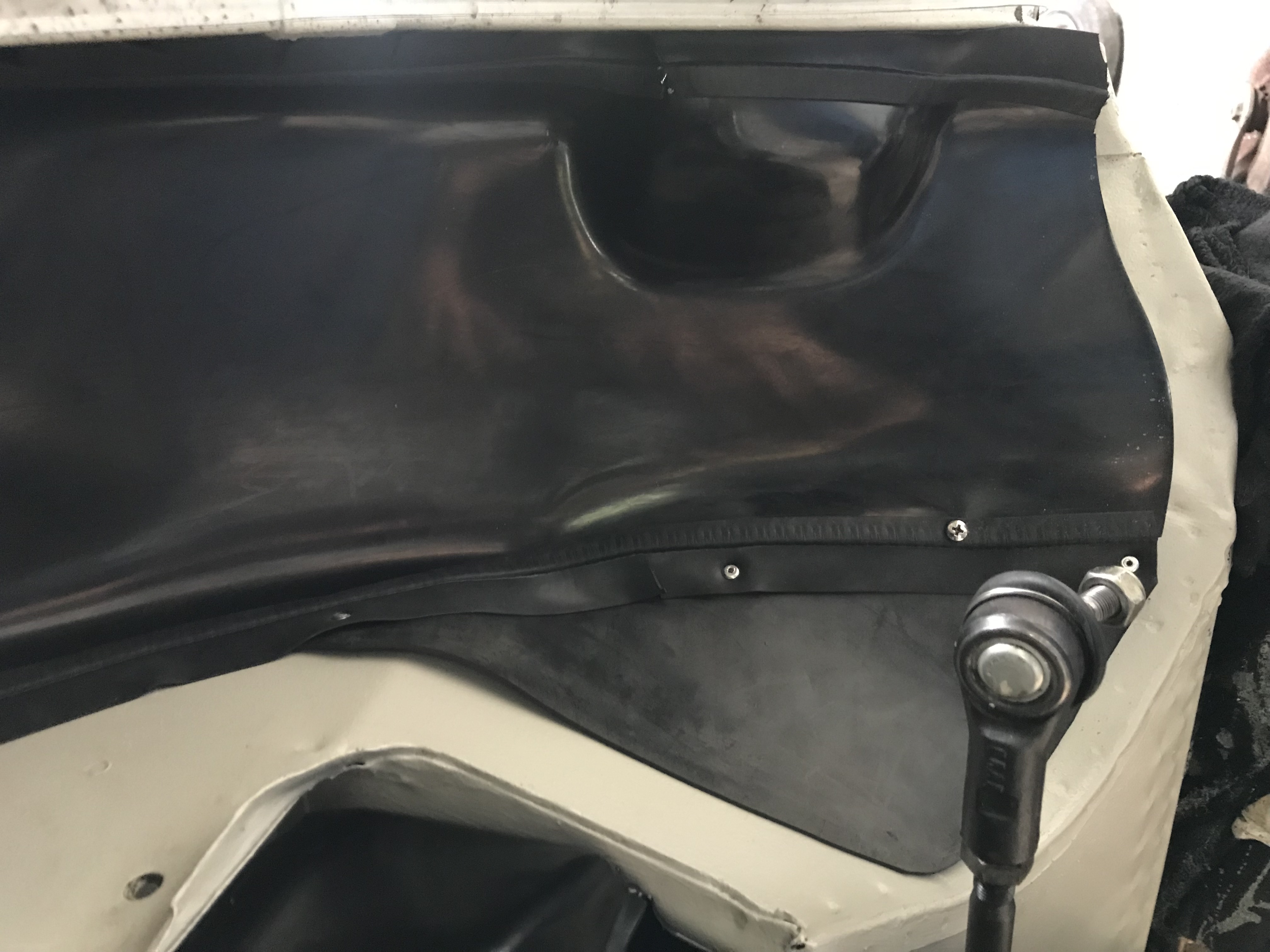

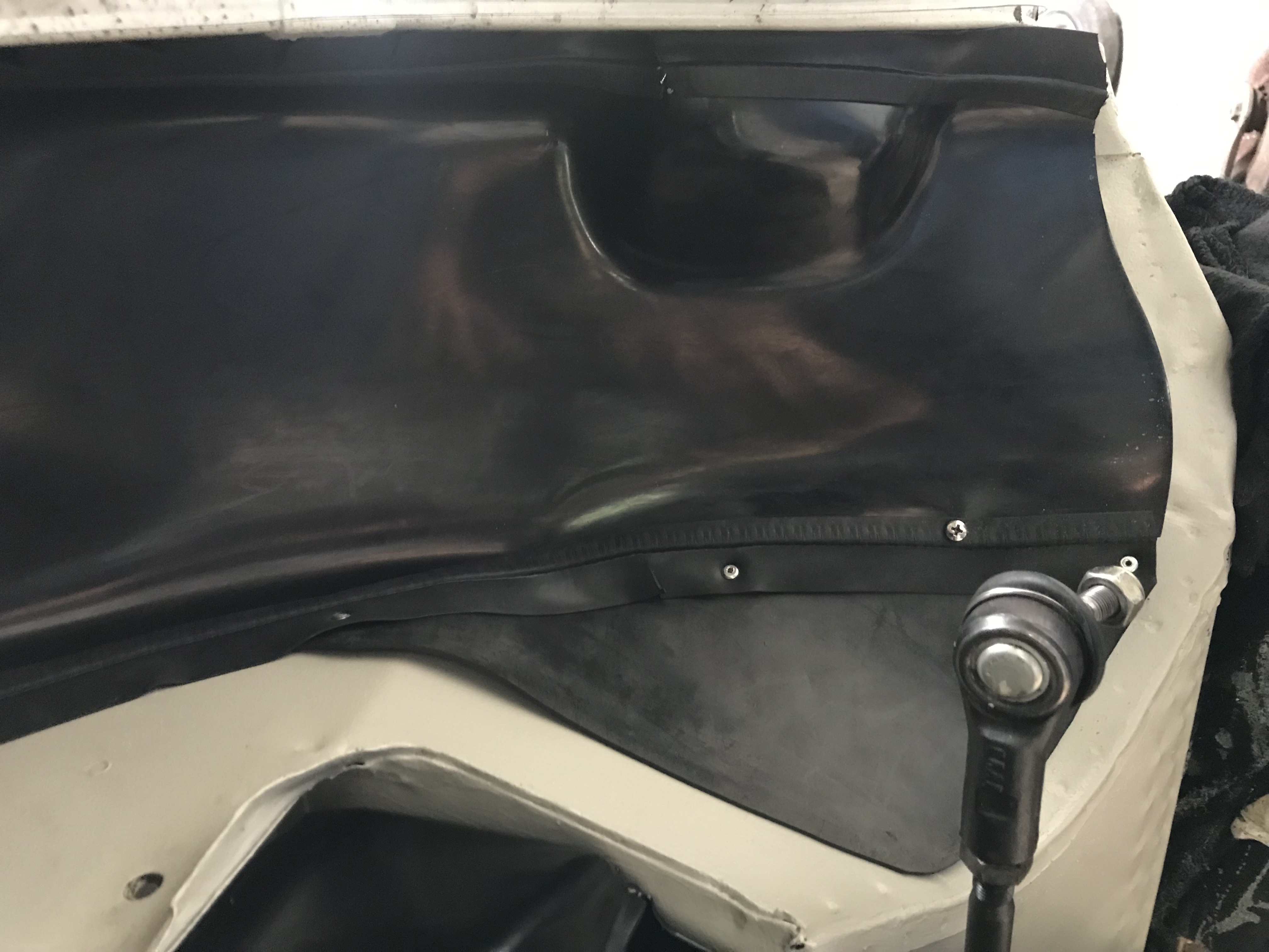

  • Ja, danke auch von meiner Seite für die wunderbar passenden Teile von Dodo und die Tipps von Euch. Obwohl die Innenkotflügel auch beim MK1 saugend reingeschlürft werden in die Innenkotflügel, bleibt bei mir dennoch eine Frage über: Es bleiben an den Seiten ja ziemliche Spalten, in denen sich dann fröhlich Dreck sammeln und gefährliche Feuchtbiotope schaffen könnte. Würde es nicht vielleicht Sinn machen seitlich noch Gummistreifen oder Ähnliches aufzunieten um die Lücke zwischen Fiberglasteil und Blech zu schließen? Oder sammelt sich dort kaum Dreck? Vielleicht gibt es ja vielfahrende Forumsmitglieder mit Dodo-gepimpten Vertreter-Minis die diesbezüglich Erfahrung haben...

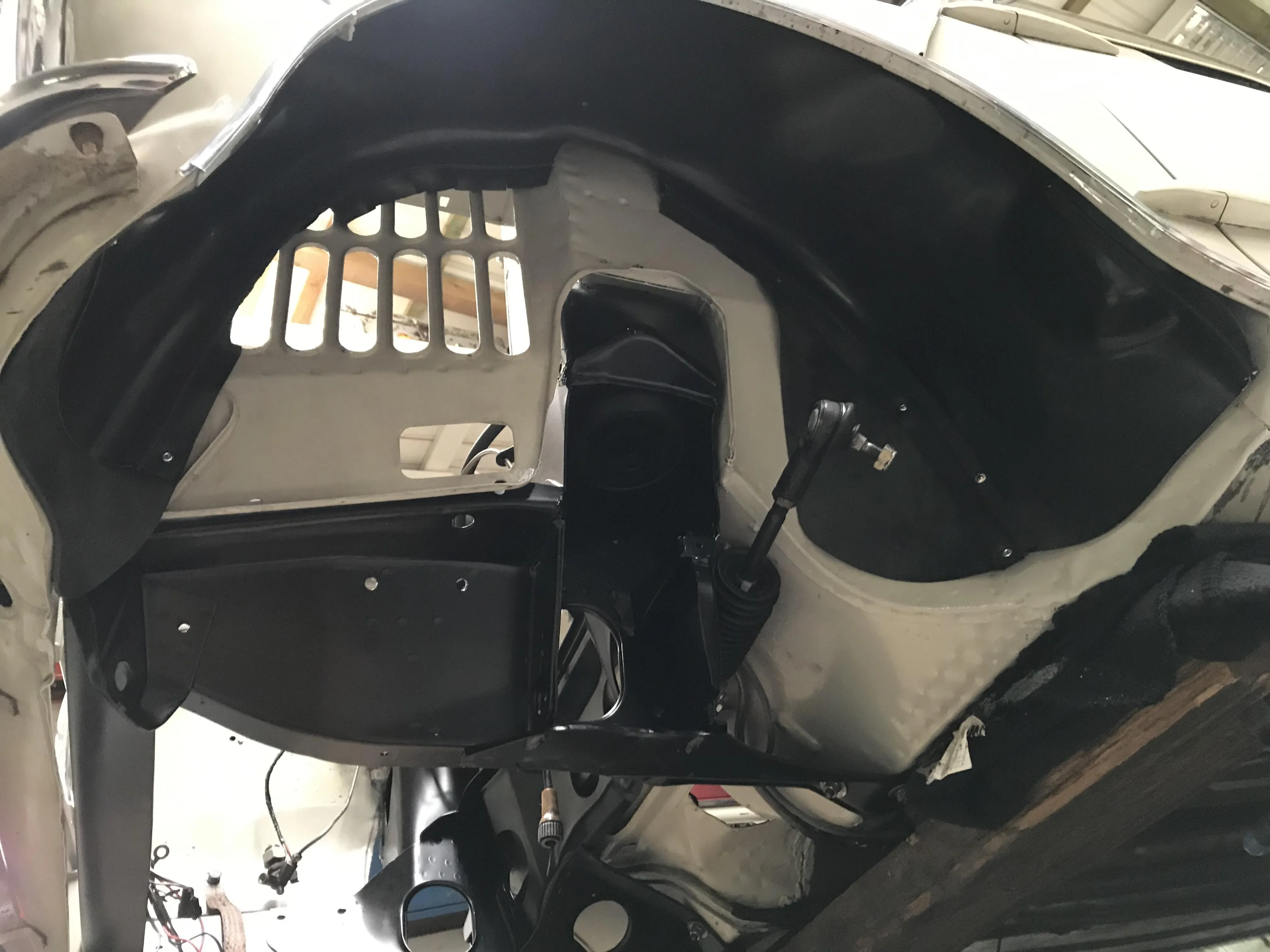

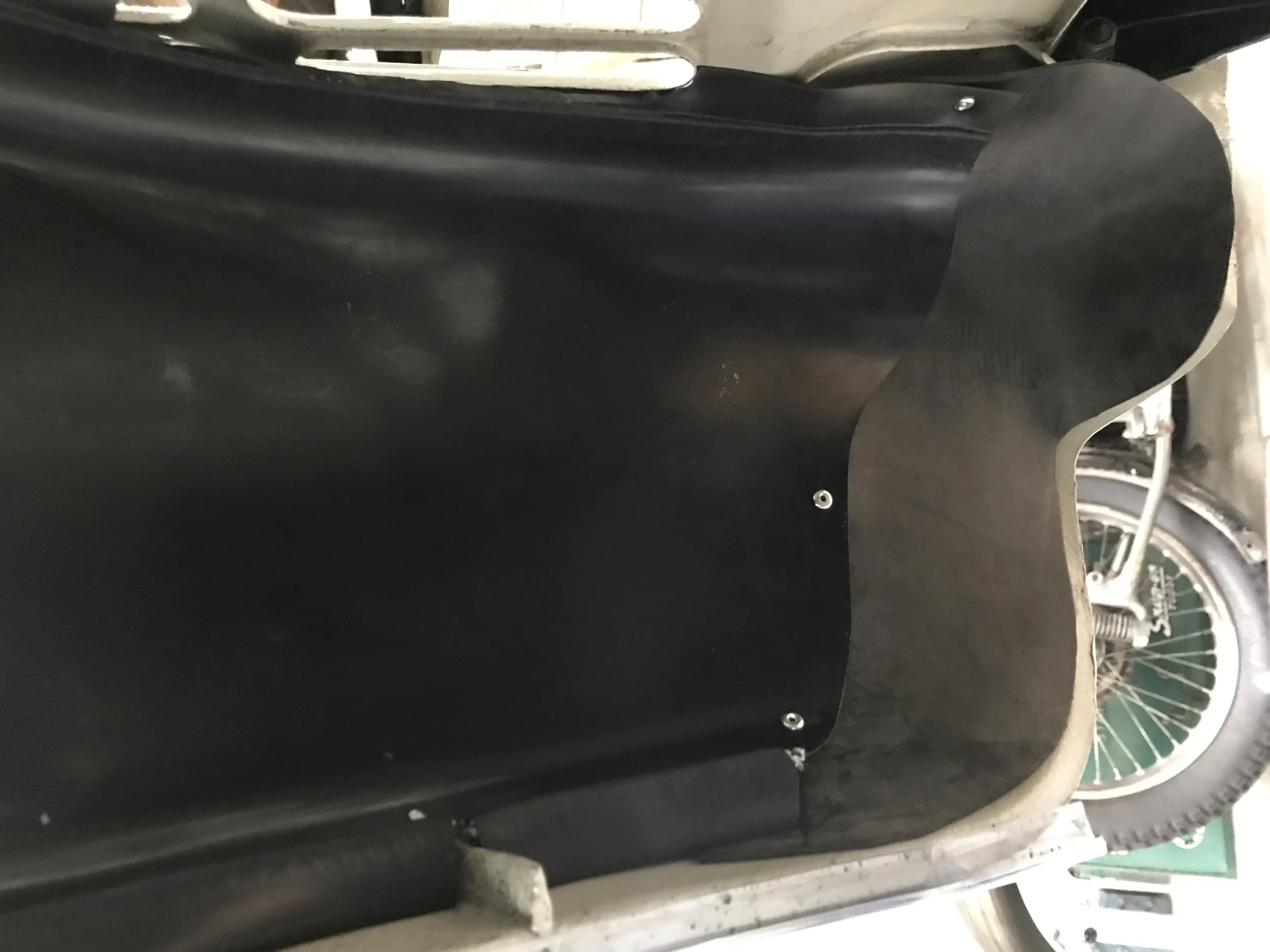

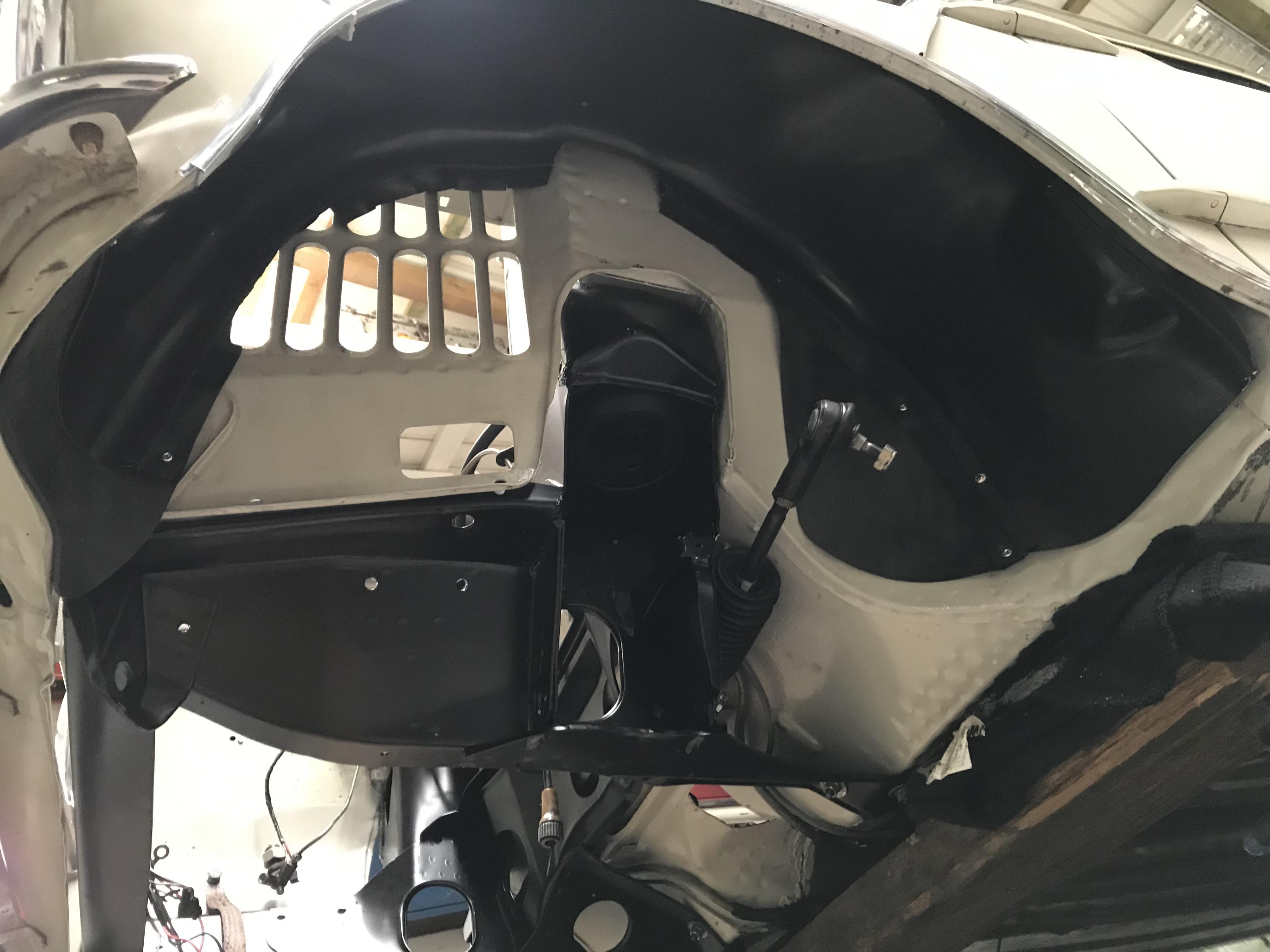

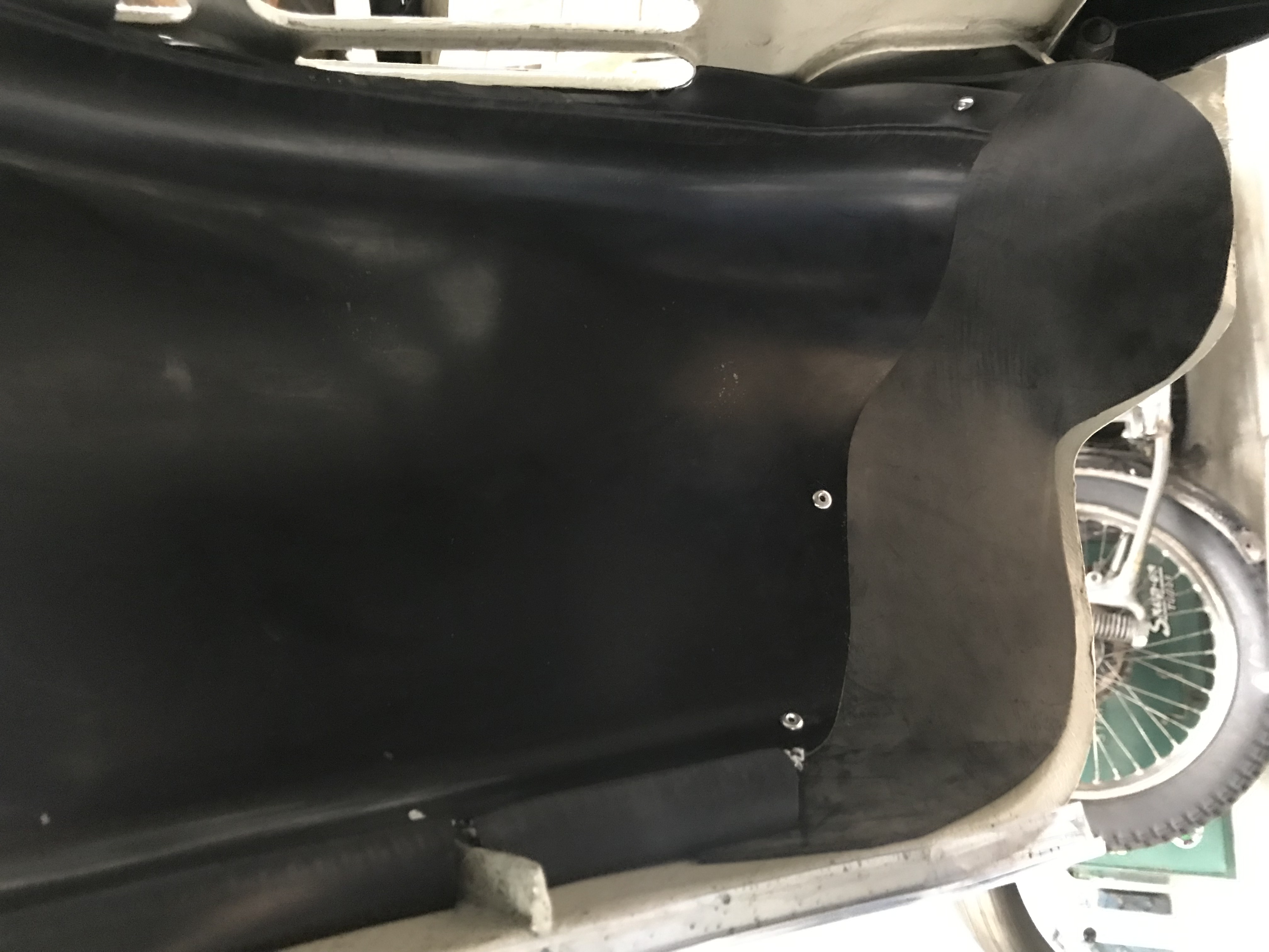

  • So,
    ich habe die Innenkotflügel trotzdem mal etwas modifiziert. Um ganz sicher zu gehen dass sich im gesamten Spritzbereich der Räder neben den Dodo-Teilen kein Gilb sammelt und auch keine kleinen Schäden durch Steinschläge Rost begünstigen können, habe ich den Schutzbereich mal etwas erweitert. 2 verschiedene Gummikantenprofile mit Dichtlippe sowie glatte Gummimatte sichern nun die Ritzen neben den Innenkotflügeln und verhelfen diesen zu noch festerem Sitz im Radhaus. Die Gummimatten habe ich mit Poppnieten an den Innenkotflügeln befestigt. Was haltet Ihr davon?
    Gruß Jan
  • Eine Frage kam noch auf bezüglich der mangelnden Aussparung für die Kühlerschlitze: Könnte es hier eventuell zu thermisch ungünstigeren Verhältnissen kommen bei Cooper-Modellen? Es wird ja leider ein nicht beträchtlicher Teil des Gitters gekreuzt, bzw der Lüfter entlüftet dann in den oberen Hohlraum. Sollte man den Innenkotflügel in diesem Bereich lieber etwas reduzieren, oder habt Ihr die Teile genau wie bei mir gezeigt in 1300ern ohne Probleme mit der Kühlung?
    Ich freue mich über Antworten!
    Dank und Gruß, Jan
  • Ich habe da 3 Schlitze reingemacht und das dann Richtung Reifen aufgebogen. Das Spritzwasser kommt somit nicht ans Blech und die warme Luft kann raus. Funktioniert problemlos. Ob es ohne die Schlitze schlechte wäre, kann ich nicht sagen.
    Original ist das ja auch nicht dicht, somit sollte das kein Problem sein. Da Du aber alles sehr stark abgedichtet hast, kann das schon zu Problemen führen. Ich habe bei mir nichts abgedichtet und nach 13 Jahren ist dahinter noch alles sauber. Mein Fazit, die Abdichtungsarbeit von Dir war unnötig.

  • Guten Morgen
    und danke für das insoweit beruhigende Feedback. Ich werde den Bereich am Kühler noch ein wenig modifizieren. Auch bei mir wird es trotz der Gummis bei Fahrt noch Luftzirkulation geben, insbesondere an den Unterkanten zieht noch ordentlich Luft durch. Dass meine zusätzliche Abdichtung unnötig war glaube ich nicht, denn ich habe auf den frisch mit Brantho-Korrux lackierten Flächen bereits nach der ersten Fahrt diverse Anhaftungen sowie kleine Steinschlagspuren im gesamten Radhaus gefunden. Da ich keinen U-Schutz verwenden möchte geht‘s mir auch besonders darum Steinschläge zu verhindern, und da bietet das Gummi bei sämtlichen Lenkeinschlägen besten Schutz.
