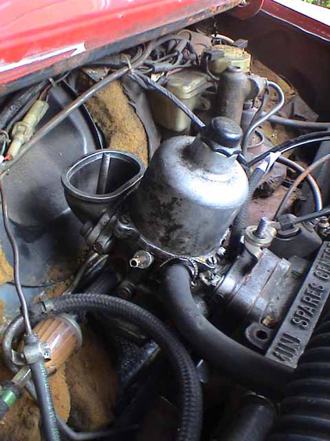

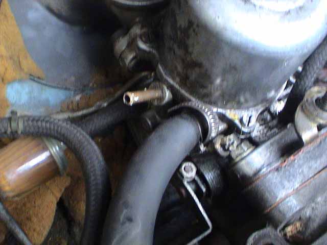

    so hab ich das auch verbunden also der oben rechts ist ja für die verbrennung von Ölgasen Schlauch ist auch angeschlossen, der links unten ist an die Benzin zufuhr angeschlossen und der oben links ist bei mir frei. habe den heute mal blind gesetzt ist aber dann auch nur solange gefahren, bis die Schwimmerkammer leer war
    also der überlauf muss der verschlossen sein oder nicht weil wenn ich da nen finger drauf halte dann dreht der Wagen höher als angeschlossen
    an dem vergaser sind an der Seite drei Eingänge. Einmal Kraftstoff einmal Ölverbrennung (also die Öldämpfe die mitverbrannt werden) und jetzt ist die frage wofür ist der dritte???:confused:
    also der Fachmann bei Minispeed sagte 10 grad bei 1000 u/min die Nadel aac gewechselt wirde nach einem abgebrochenen krümmer, Vergaser Krümmer(Jetzt Fächerrümmer) und der Auspuff
    Also ich habe dn standart 1000er drin der von werk aus geliefert wird. Dann ist ein Fächerkrümmer dran und ein standart Luftfilter. Zündverteiler ist mit unterdruck Und der Auspuff ist ein Bastuck Doppelrohr.

    tut mir leid da ist mir ein fehler unterlaufen es ist ein hif 4 (also 38). habe einmal die 4 zuviel gedrückt es ist eine aac nadel verbaut, die mir der Fachmann empfolen hat.

    ich habe folgendes Problem: Ich hab ein hif 44 vergaser auf meinem 1000er mini das problem ist folgendes. Wenn ich manchmal das gas voll durhtrete gibt er kein gas sondern wird eher langsamer bis er wieder etwas schneller wird. Auf der Autobahn muss ich den Chocke ziehn um richtig schnell zu werden. Wenn ich langsam beschleunige, dann hat der Wagen kein Problem bis ungefär 110 kmh. Kennt einer solch ein Problem oder hat sowas schonmal gehört?
    ich kann sagen, dass der Düsenstock nicht oval ist und das der Schwimmer funktioniert gereinigt ist der Vergaser auch. Momentan ist er etwas zu fett eingestellt und hat immernoch das Problem auf der Autobahn, wenn er magerer eingestellt ist kommt er nichtmal bis auf 110kmh. der Wagen ist auf 10 grad vor o.t eingestellt, wie es der fachman im laden gesagt hat
    ich hoffe das jemand diess Problem kennt und weiss wie man es los wird

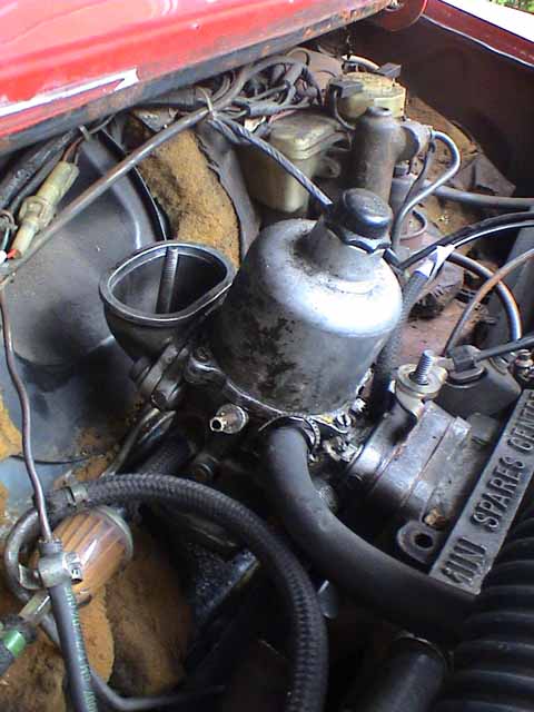

    also der stifft ist rechts am vergaser (Ansicht vorm Motor stehend). da ist so ne feder drum. Zeigt weg von der Glocke.
    Zu meinem problem Ich habe diese diagramme mit der steigenden drehzahl ja im kopf aber mein motor geht erst hoch mit der drehzahl und dann aus. Das verwiert mich etwas
    Hallo ich hab da mal ne frage. Wenn ich an meinem Hif 44 den Gemischprüfstift reindrücke geht die drehzahl erst hoch und dann geht der wagen aus was kann das sein?
