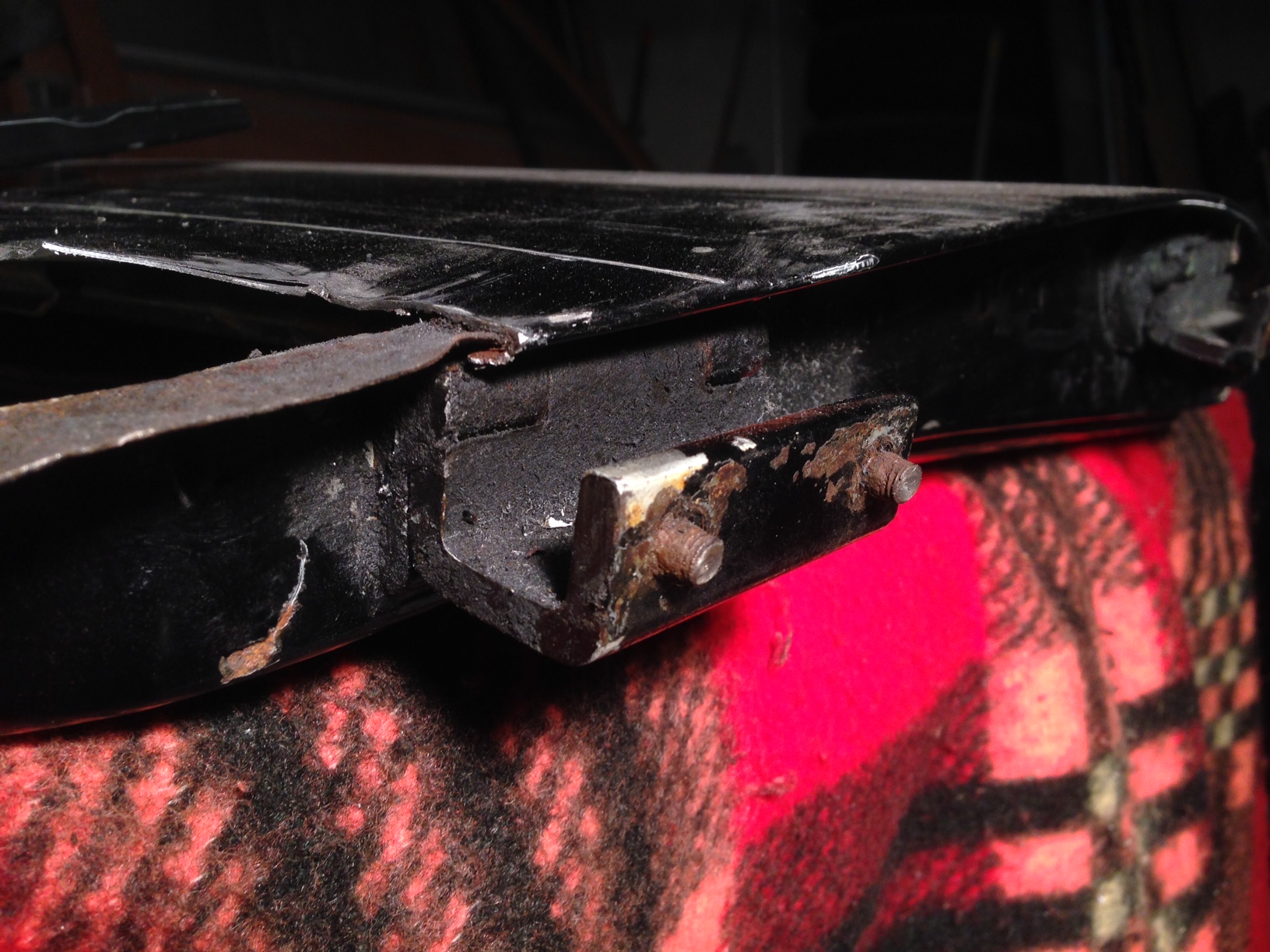

Habe m8 Gewinde ins Scharnier gedreht, Gewindestange zugeschnitten und Mutter gegen gekontert, in das Gewinde der Kontermuter Loctite 270 geusselt und es hält wie Bombe. Womöglich setze ich seitlich noch n Punkt um sicher zu gehen

Alles anzeigenMoin
Hat einer von Euch Erfahrung mit dem ausbohren der eingeschweißten m6 Gewinde im Türscharnier eines Mk3? Wollte versuchen besagte Gewindedorne auszubohren und
neue Gewinde einschweissen. Vielleicht hat jemand ja sogar mal versucht garnicht zu schweissen, sondern nur ne Schraube mit Mutter zu kontern?
Bin Euch für jeden Tip dankbar
Gruss Jens
Nix m6 ^^- 1/4" x 28 UNF denke ich

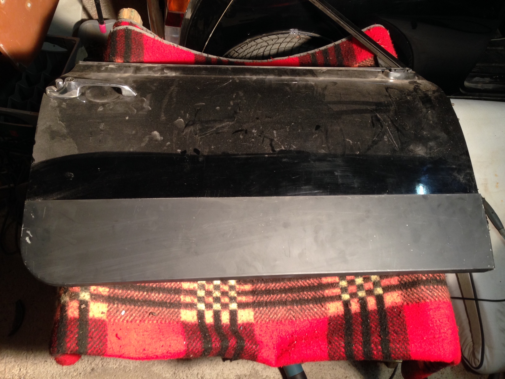

Nach weiterem abtrennen der Aussenhaut sieht man jetzt auch gut das der Rost and den überlappenden Stellen raufgekrochen ist, siehe letztes Foto, deshalb wird der Austausch der gesamten Aussenhaut bald anstehen.
Jetzt werde ich erstmal ordentlich entrosten und fertanisieren, dann Rostschutz drauf und das Reparaturblech an der verbleibenden Türhaut anstücken, denke 3 cm überlappend und dann beide Bleche durchbohren, die Löcher auf dem Rebblech leicht senkeln. Guten 2 K karosseriekleber besorgen und Tür kleben/nieten mit Flachkopfnieten. Warten bis der Kleber ausgehärtet ist und dann langsam umbörteln.
Die arbeiten werde ich mit schon genanntem Schlosser machen, der wie er sagt schon viel an alten Autos "rumgebastelt" hat

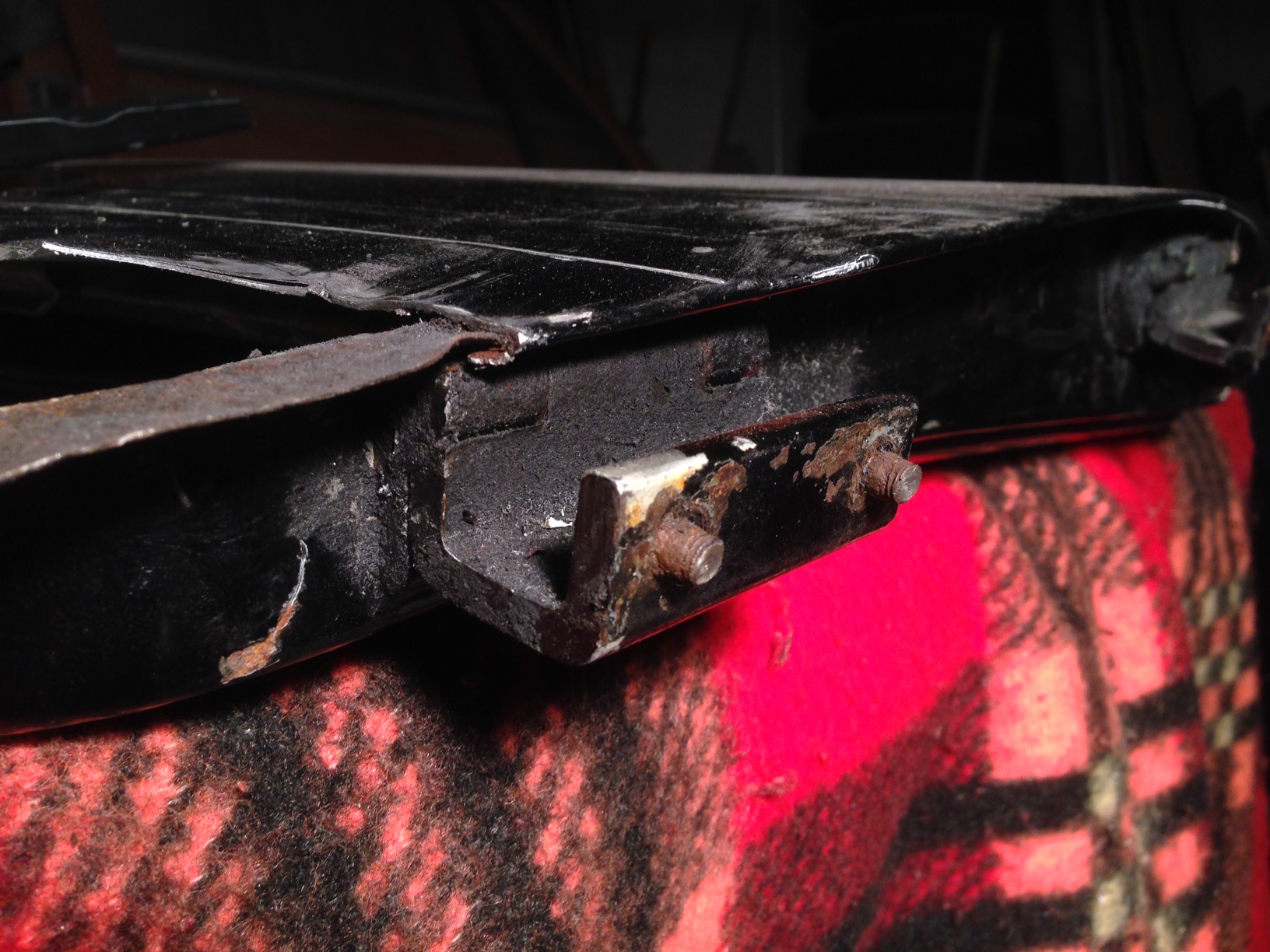

Sollte ich die abgebrochenen Gewindedorne durchbohren und einen neuen in Originallänge einschweissen oder einfach nur plan flexen und neues Gewinde aufschweissen?
Danke im Voraus - ist klar das es keine saubere Lösung ist aber um den Mini erstmal durch den Tüv zu bringen reichts - glaub ich
Hier nun die Bilder von der rechten Tür, aus der anderen Seite sieht es gleich aus
Hier die aufgeschnittene Tür ( weiss war sehr dämlich )
Unterer Bereich der Tür, Rost und Durchrostungen vor allem an der Aussenpartie des Bleches
Das einzuschweissende/ einzuklebende Reparaturblech
Die abgebrochenen Gewindedorne am Scharnier

Ich habe jetzt entschieden, das Reparaturblech auf die bestehenden Türen zu kleben/nieten und zu verspachteln. Dann Tüv machen und in einem weiteren Schritt und vor allem wenn ich weiss wo/wann/wie mit gekauften Türhäuten und Bodenblech die Arbeit richtig zu machen. Primär ist jetzt erstmal der Tüv dran, da ab morgen abgelaufen. Ausserdem will ich den Furzer ja auch mal fahren
