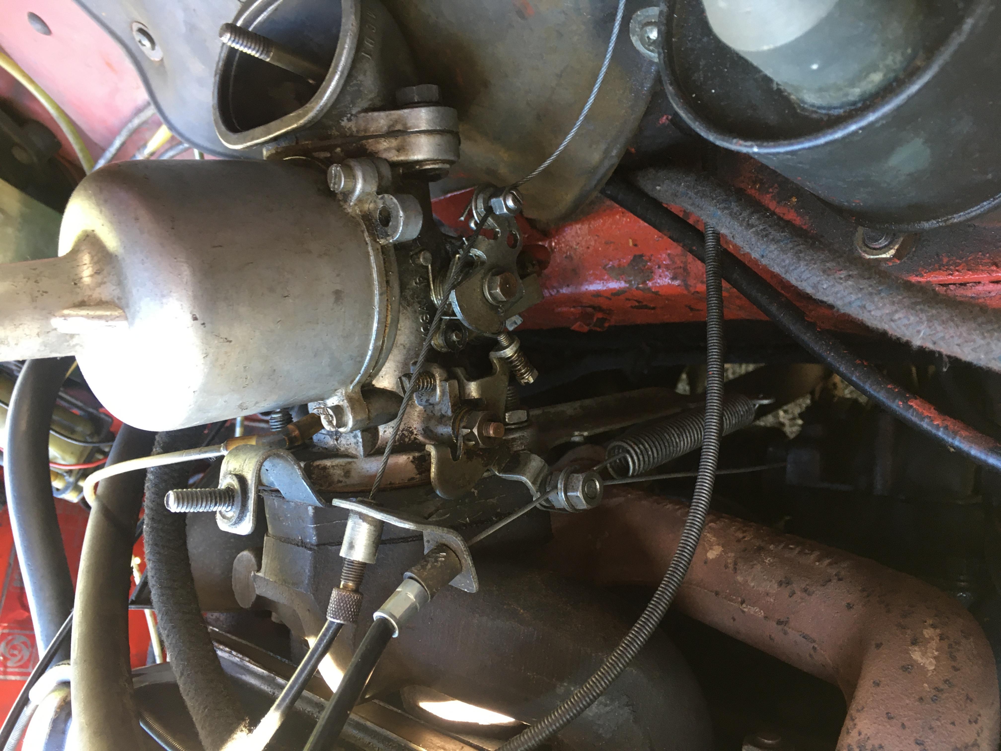

Hallo nochmal,
ich habe jetzt versucht die Schraube zu drehen. Kann vielleicht jemand einen Tipp geben, wie das gemacht wird ?
In dem Video wird die Schraube einfach per Hand gedreht, aber da ist doch beim Mini überhaupt kein Platz.
Wenn ich einen 14er Schlüssel nehme, stößt der immer an dieses L Blech. Benötigt man da ein spezielles Werkzeug ?

Grob kannst du das Gemisch gleich mit dem kleinen Anhebepin für die Glocke prüfen.
da wären wir beim nächsten Thema. Es scheint wohl viele Variationen des Vergasers zu geben. Dieser Pin ist nicht bei jedem Vergaser dran, oder?
Ich habe ihn jedenfalls bei meinem noch nicht gefunden. Ich müsste die Glocke also irgendwie manuell anheben.

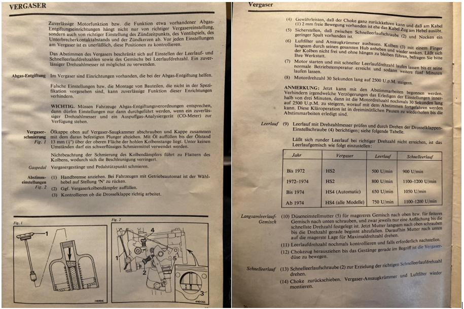

Hallo zusammen,
ich habe irgendwie im Internet und im Forum nur Anleitungen zum SU HS4 gesehen, wo das Gemisch über eine Schraube oberhalb der Vergasers geregelt wurde.
Das ist bei meinem dann die (5) Düseneinstellmutter, oder ?
Wenn ich einfach nur ein etwas mageres Gemisch haben will weil die Kerzen doch recht schwarz sind, dan drehe ich die Schraube einfach per hand nach oben, oder ?
Oder sollte ich das lieber nicht ausprobieren und besser gleich den Wagen zu einer Werkstatt bringen um den Vergaser neu einstellen zu lassen ?

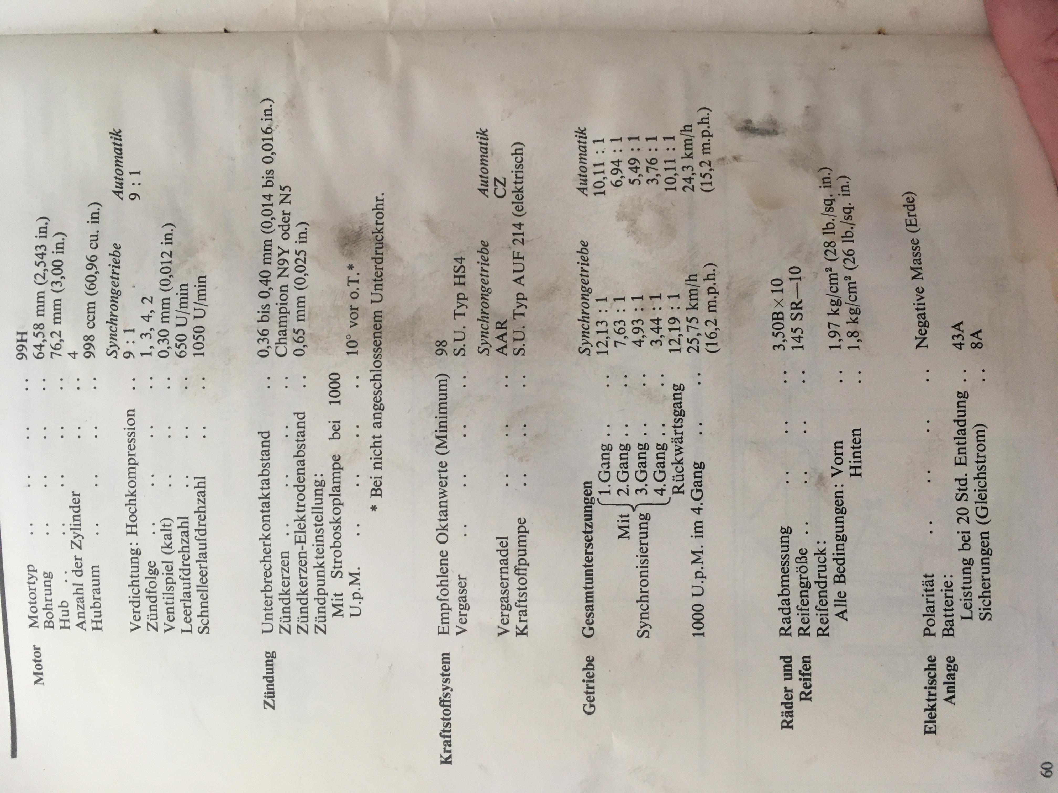

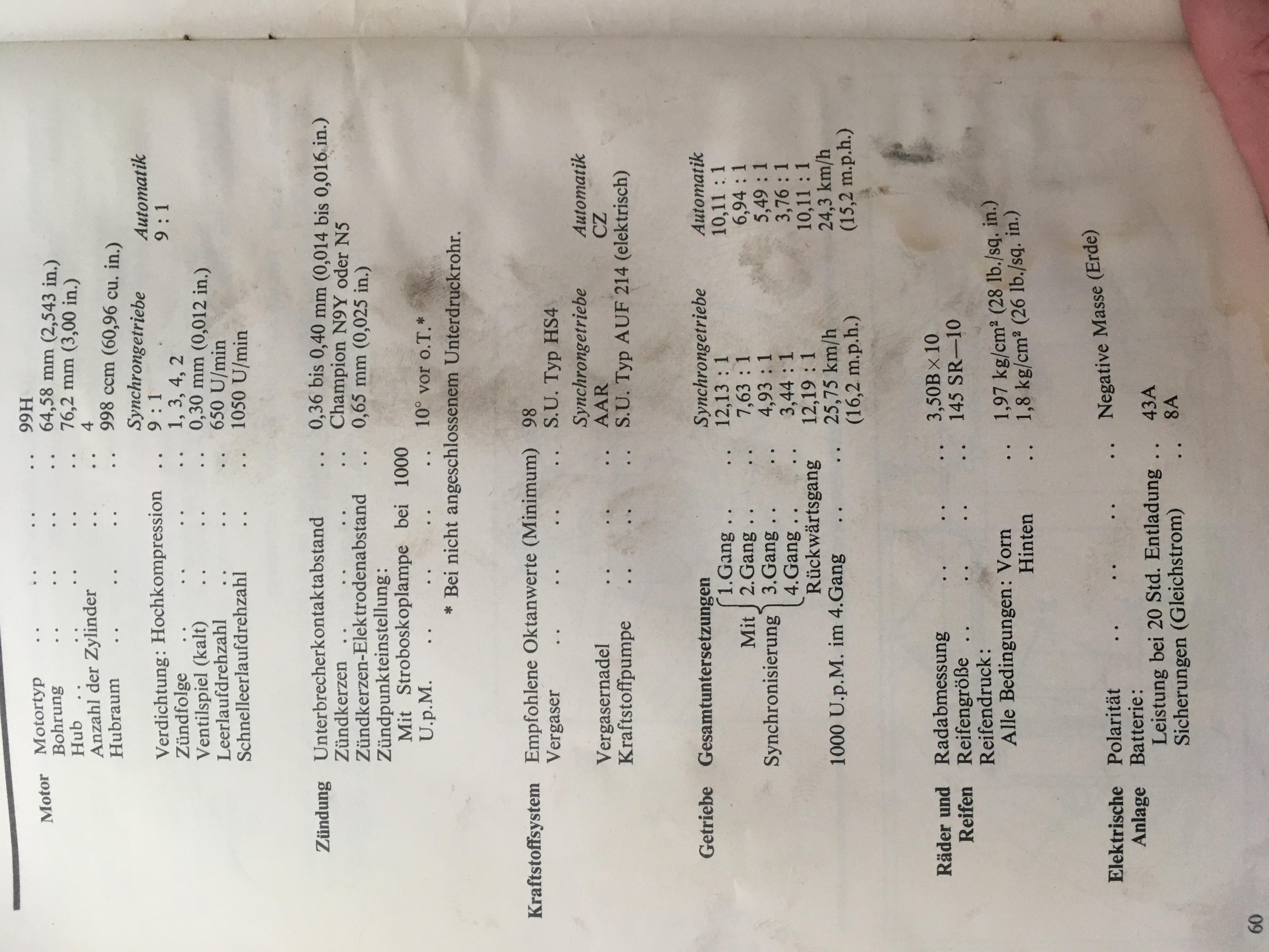

Hallo zusammen,
ich wollte mir eine neue originale Vergasernadel bei Limora bestellen.
Jetzt stehen aber da mehere zur Auswahl. Was muss ich nehmen ? Wo finde ich meinen Vergasertyp ?
6431
Vergasernadel
feststehender Typ - Kennung: EB - Standard Gemisch
848 ccm bis 1971
Vergasertyp: AUD13, AUD912, AUD976, AUD299, AUD359
6433
Vergasernadel
feststehender Typ - Kennung: GX - Standard Gemisch
998 ccm bis 1971
Vergaseryp: AUD86, AUD298, AUD363
2590
Vergasernadel
feststehender Typ - Kennung: GG - mageres Gemisch
bis 1971
Vergasertyp: AUD13, AUD912, AUD976, AUD299, AUD359, AUD86, AUD298, AUD363
1487
Vergasernadel
feststehender Typ - Kennung: M - fettes Gemisch
bis 1971
