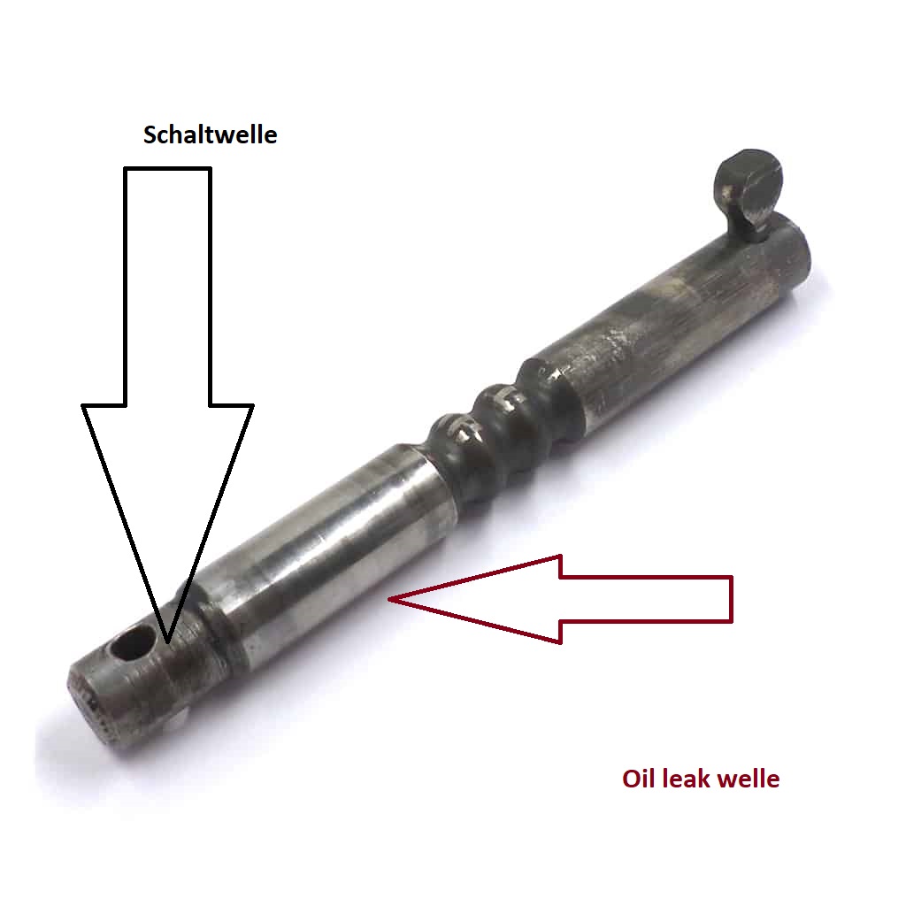

Meist du jetzt die Feder oder das Ritzel von der Welle? Glaub das Ritzel ist mit der Fühurung verpresst so das man es nicht zerstörungsfrei raus bekommt.
