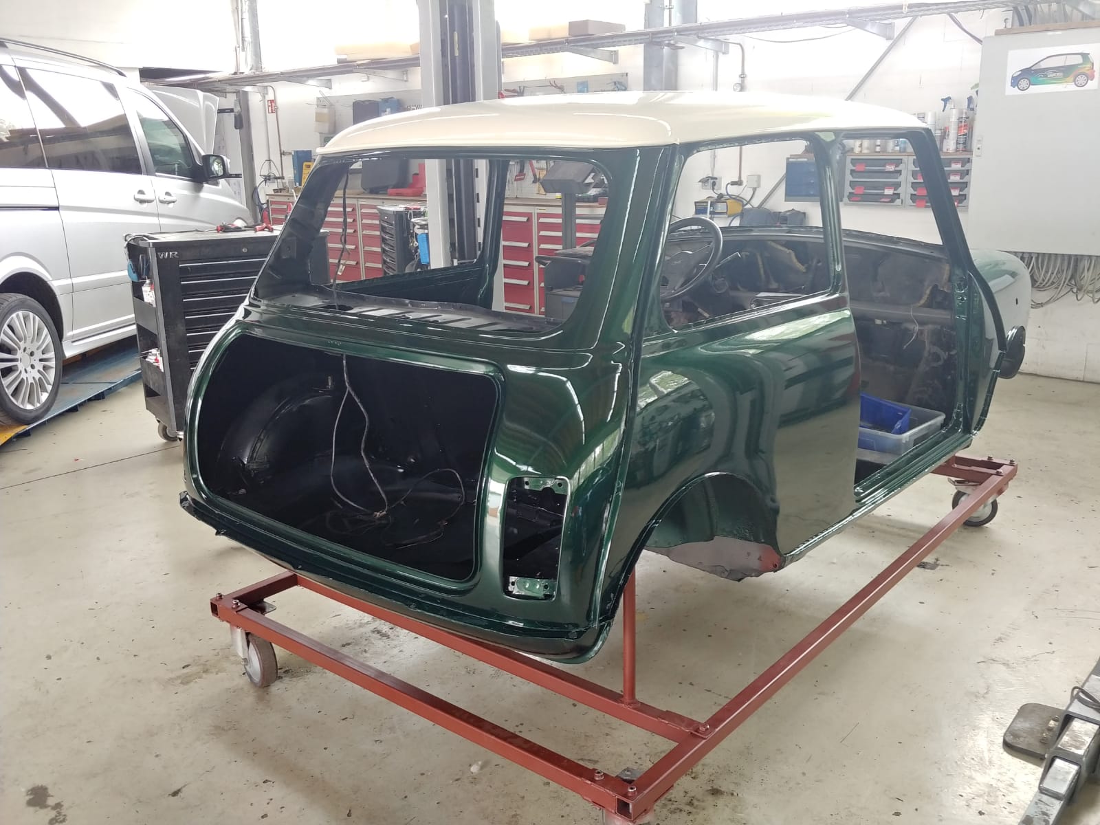

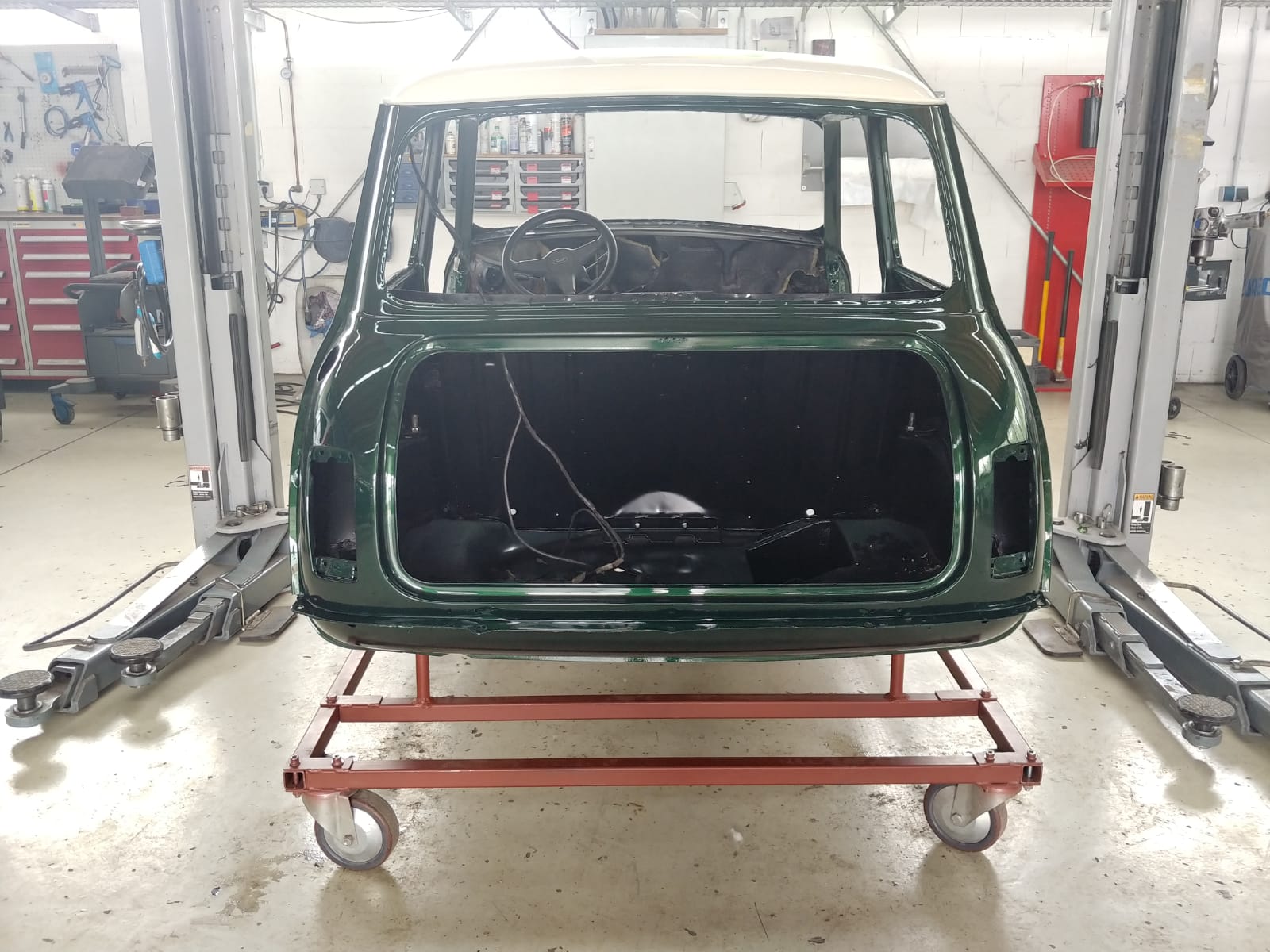

Da mein Kleiner nun frisch lackiert ist und wieder auf eigenen Rädern steht, möchte ich mich vom Tragegestell trennen. Es wird an den Stoßdämpfer Aufnahmen mit der Karosserie verschraubt, ist dann lenkbar, schiebbar und gebremst.
Eine Restaurant ist somit problemlos möglich und keine Achse ist im Weg.
Das Gestell kann komplett auseinander gebaut werden und passt in einen Kombi.

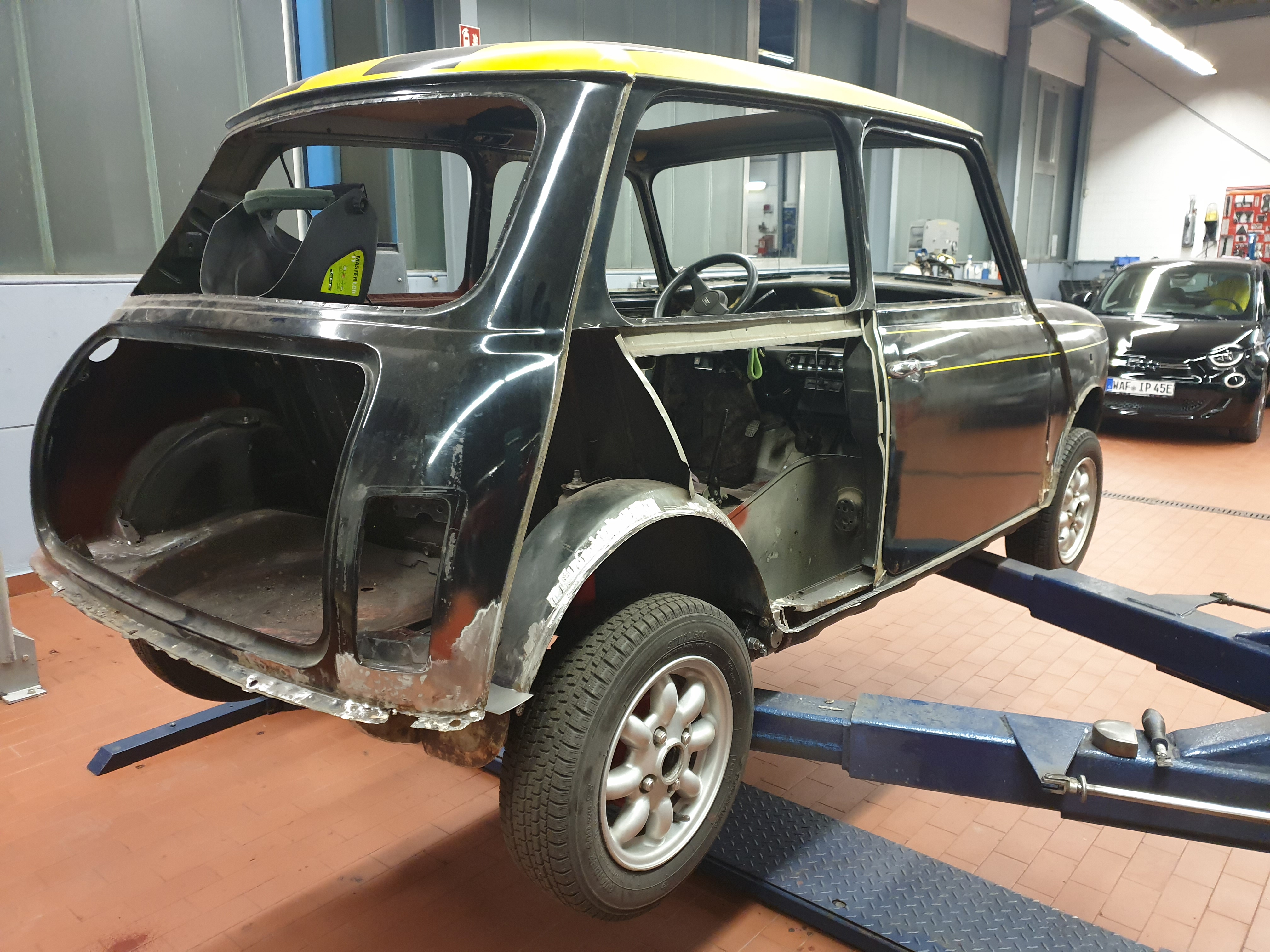

Der Inhalt kann nicht angezeigt werden, da er nicht mehr verfügbar ist. So wie es aussieht hast Du auch den Außenschweller abgenommen. Also gleichzeitig zwei tragende Teile einer selbsttragenden Karosserie (Fahrgastzelle ) zerstört.Da muß sich was bewegen! Wie befestigst Du das Deckblech zur Außenwand?
Der Inhalt kann nicht angezeigt werden, da er nicht mehr verfügbar ist. Habe ja bereits das linke Seitenteil erneuert und auch da war das Deckblech nicht mit dem Seitenteil verbunden. Ebenso auf der rechten Seite. Ist denn sicher, dass das Blech ans Seitenteil muss? Es ist min. 0,5 - 1 cm vom Seitenteil entfernt. Der Aussenschweller ist noch dran, der wurde aber wohl schon mal erneuert.
Wie schon geschrieben habe ich das linke Seitenteil auch eingeschweißt, als der Wagen auf den Rädern stand. Das Blech hat auf der Bühne nicht richtig gepasst. Als er stand war es in Ordnung. Wenn Blechteile ausgebaut wurden verliert die Karosserie halt an Steifheit. Und ich hatte diverse Cabrios auf der Bühne und muss Biz Recht geben, der Türspalt wird fast bei allen Cabrios größer. Mal mehr, mal weniger.
genpop: Dein Tipp mit dem Hilfsrahmen werde ich auf jeden Fall berücksichtigen. Zumal die Stehbleche aussehen als hätten die schon mal eine Schlag abbekommen.
Habe beim einschweißen des Seitenteil links auch gemacht. Ist schon ganz schön Bewegung in der Karosserie wenn Teile fehlen.
