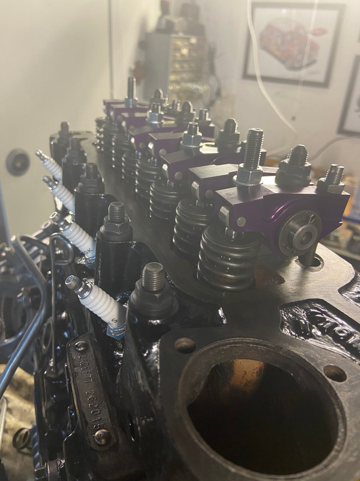

Zur 266er Nocke solltest du dich noch für einen einstellbaren Kettensatz entscheiden. Sonst bringt die Nocke nur halb so viel wie sie sollte!
lg
Berni
Hallo Berni, danke für den Tipp, bin leider was den Mini Motor angeht noch eher unerfahren.
Wie wirkt sich das aus bzw. ist das schon spürbar bei meinem Setup ?

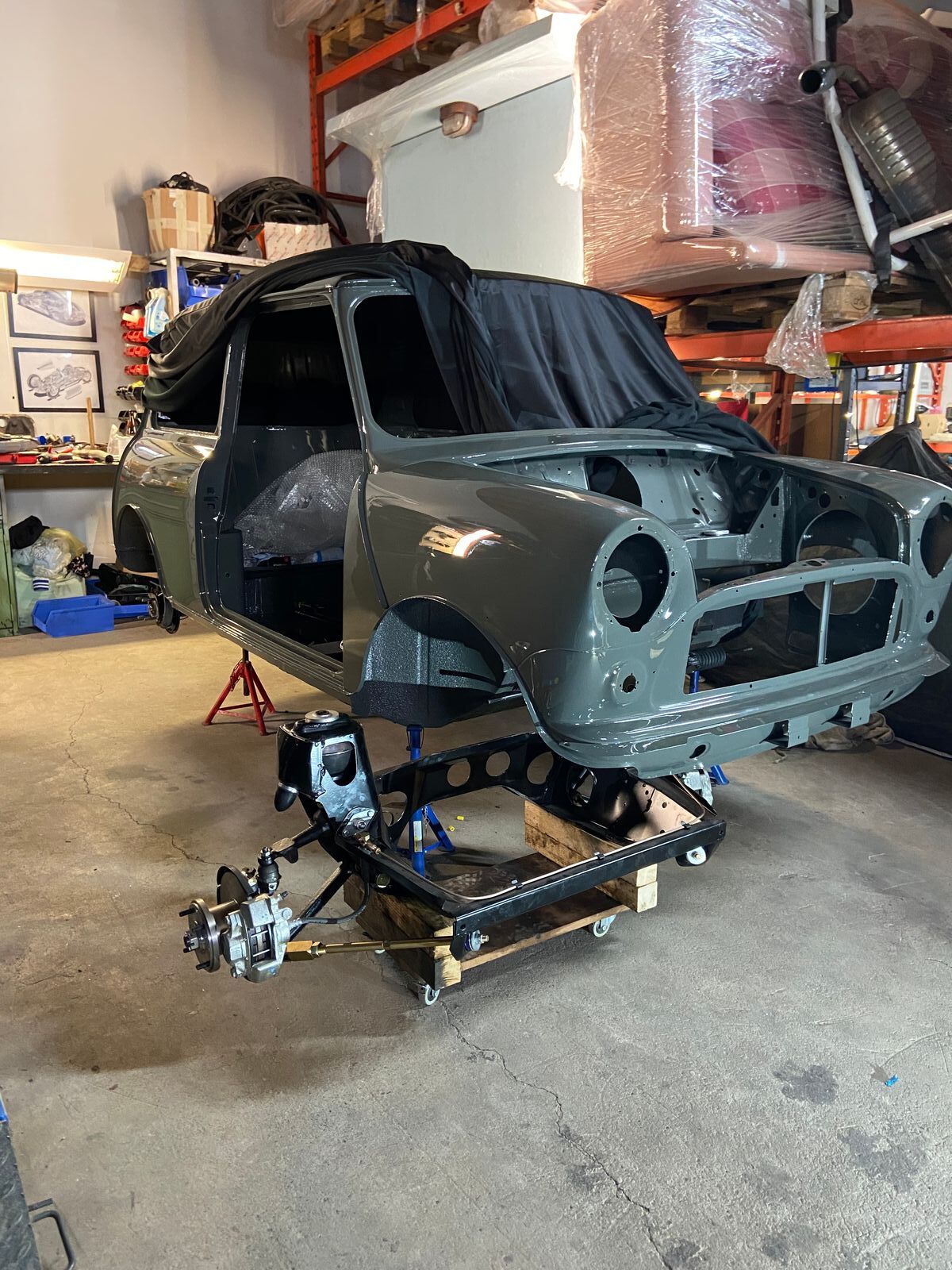

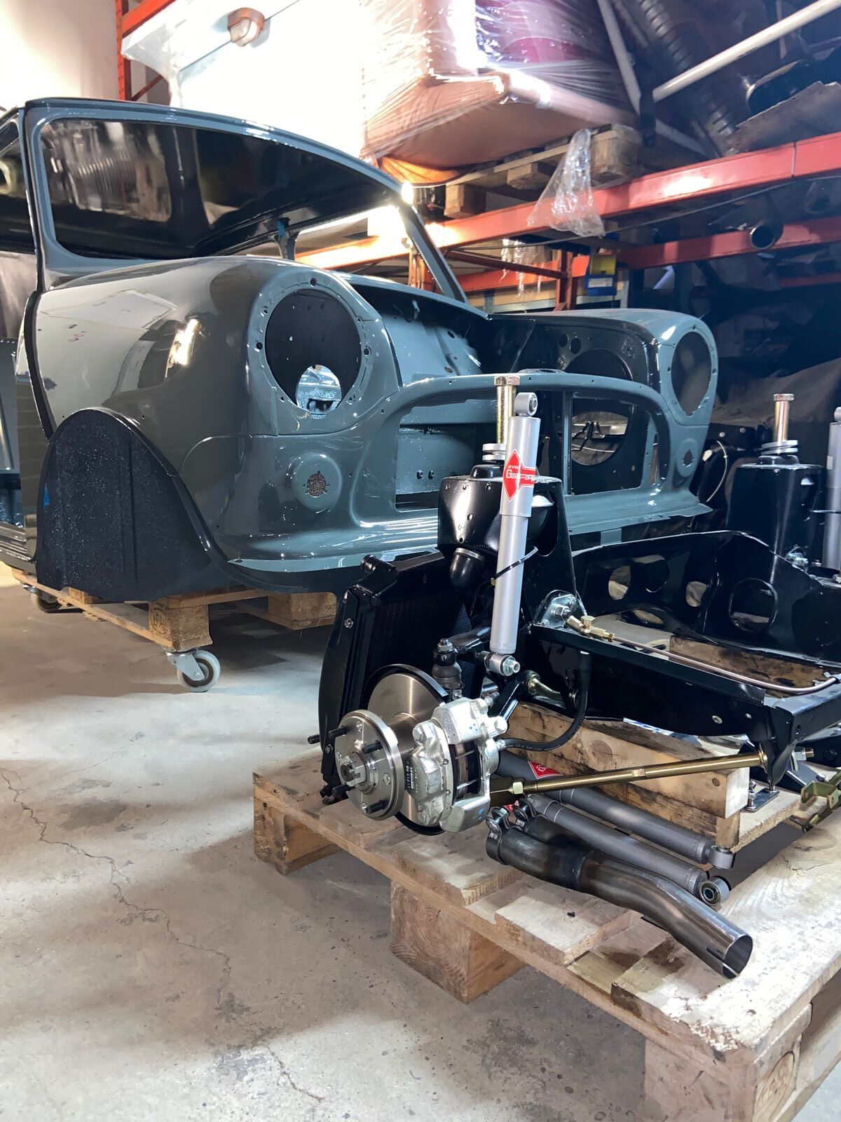

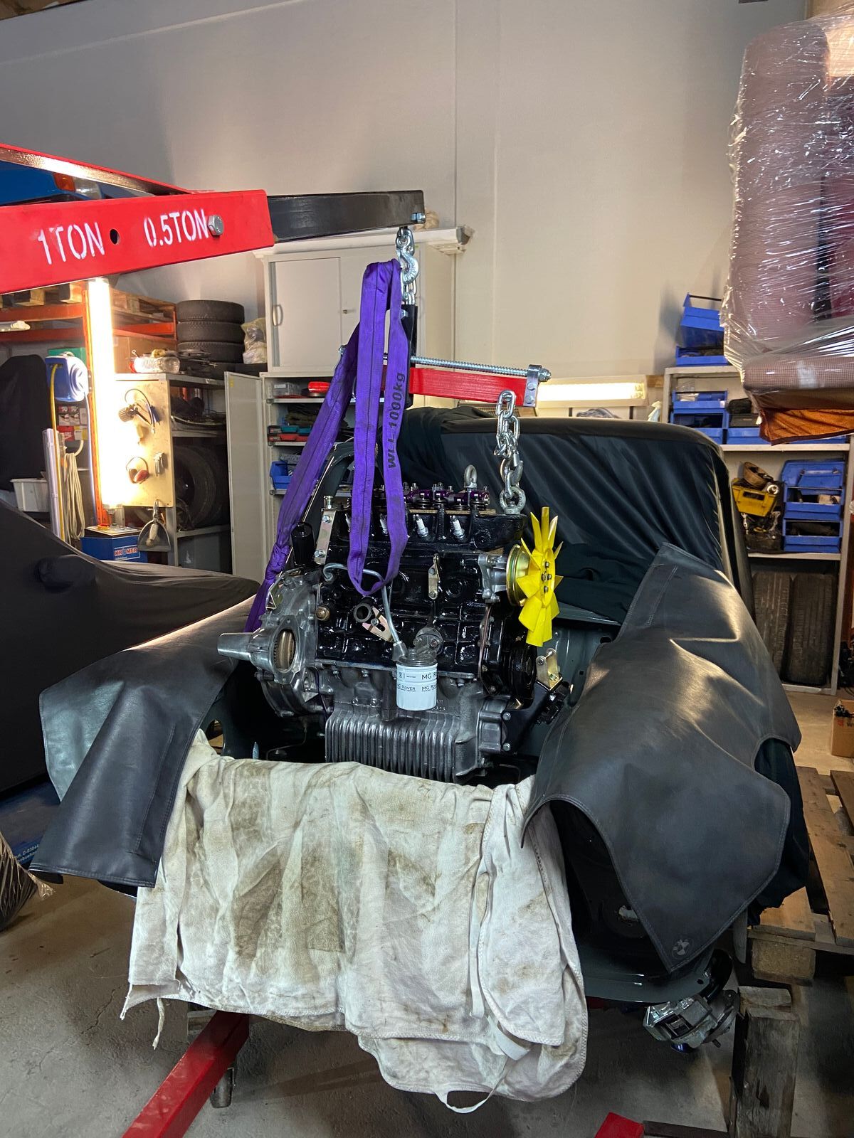

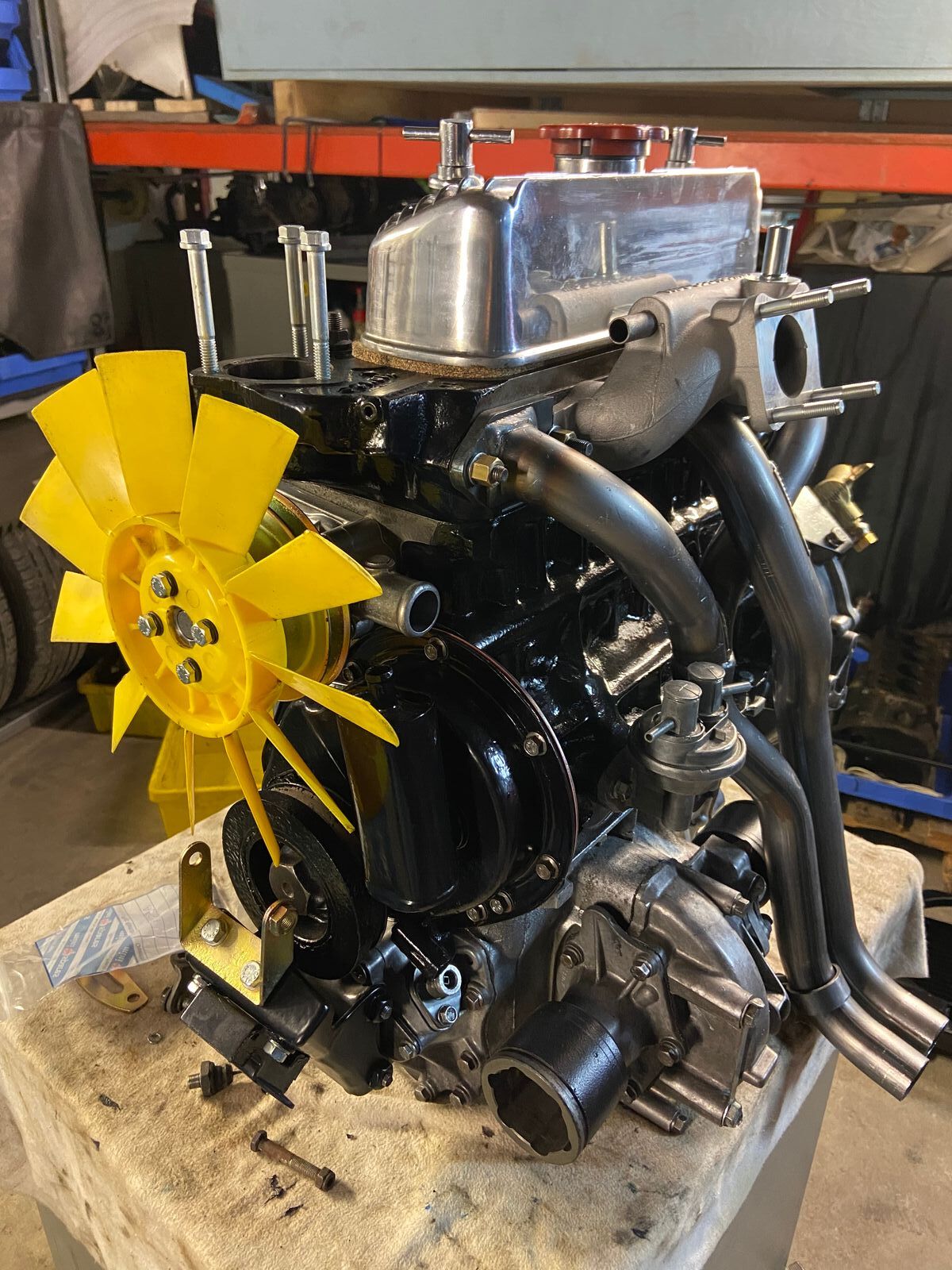

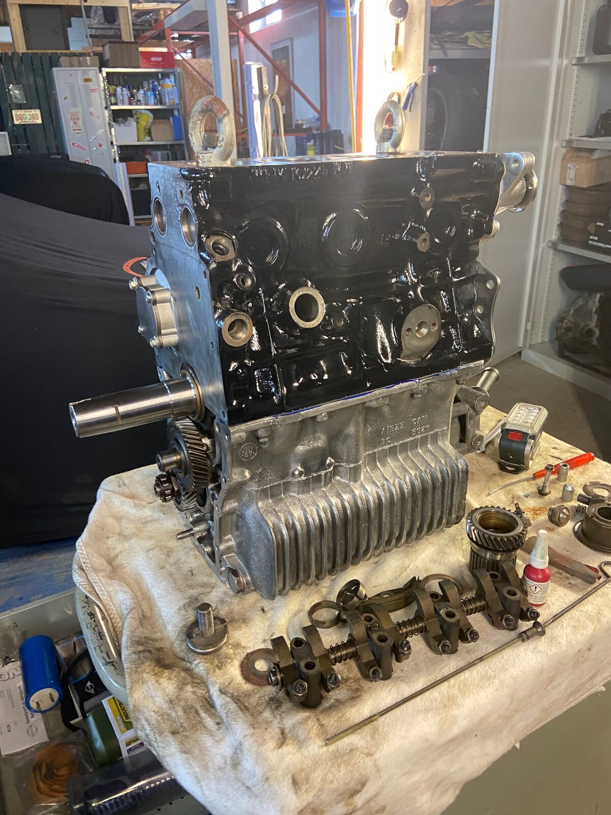

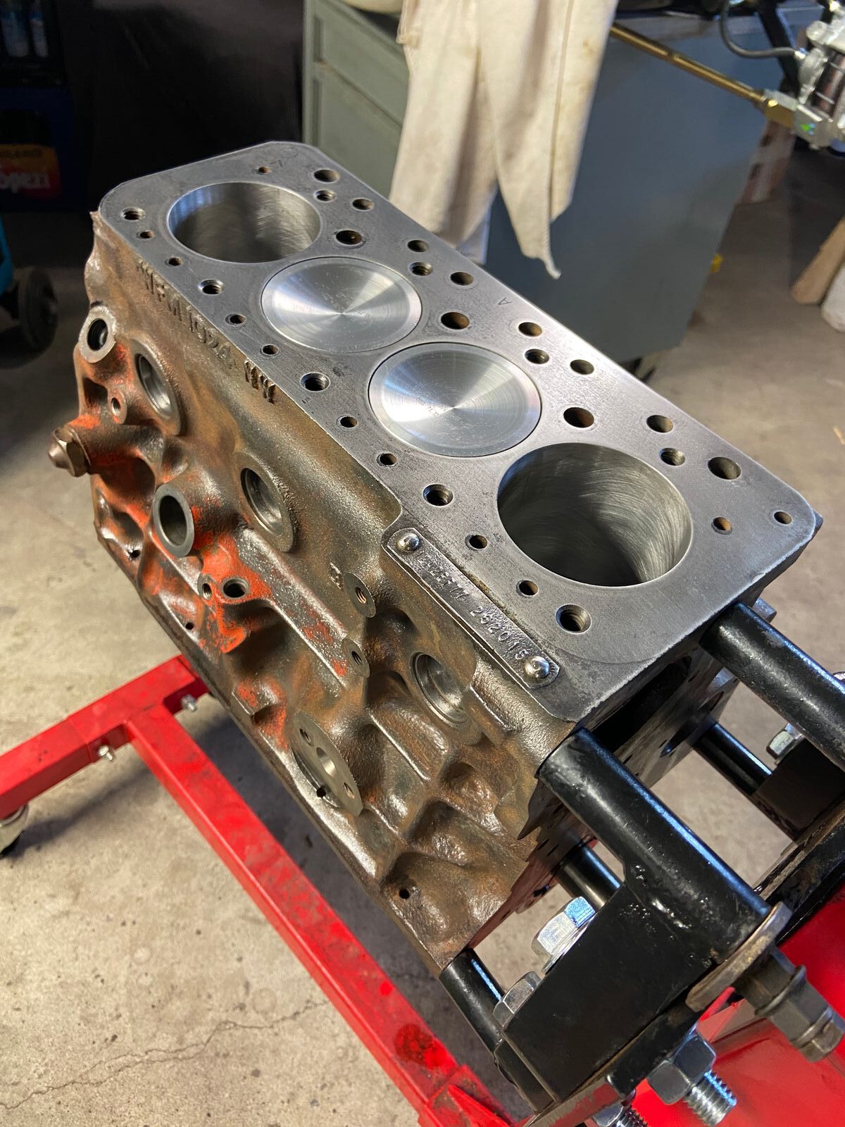

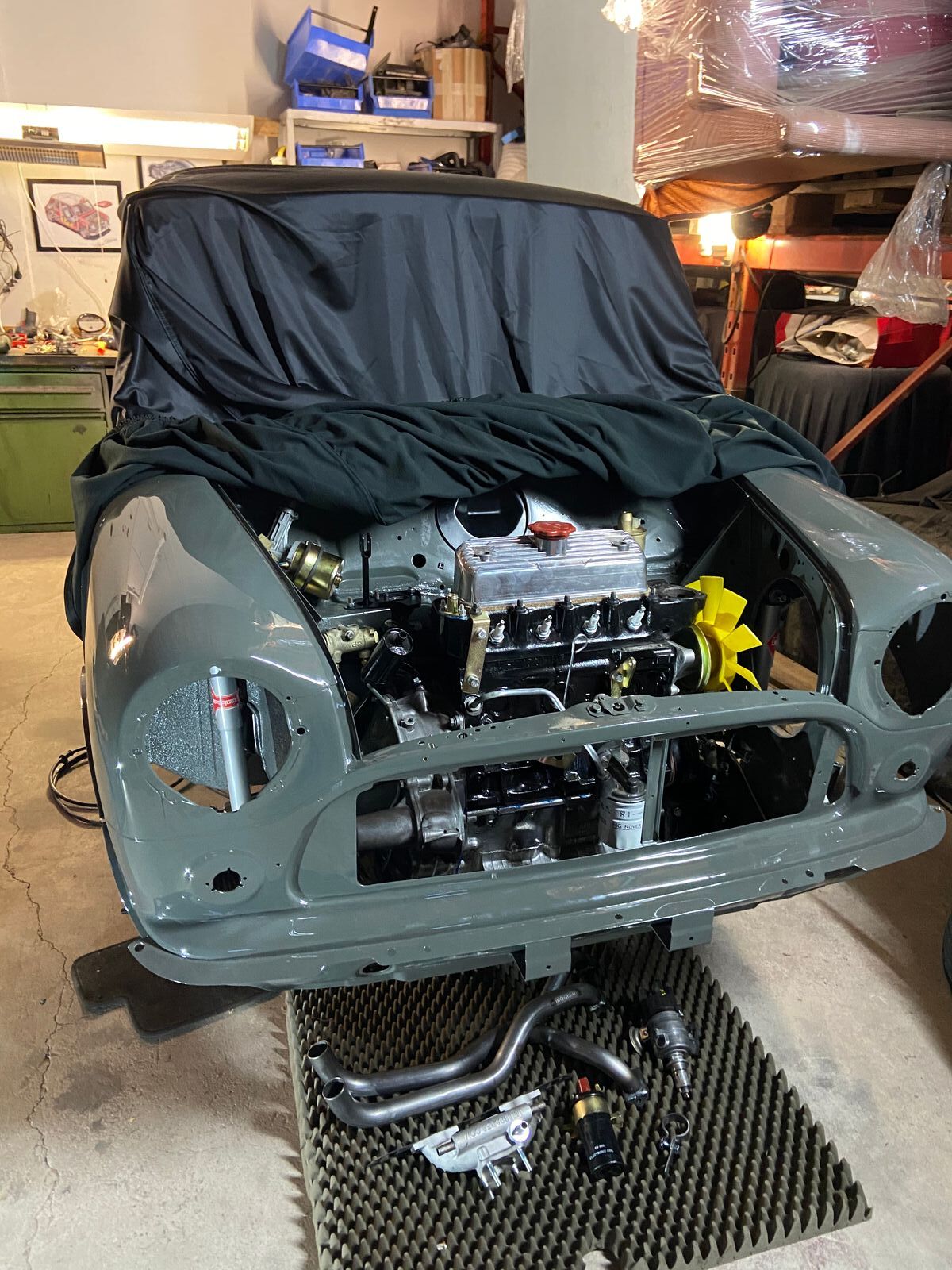

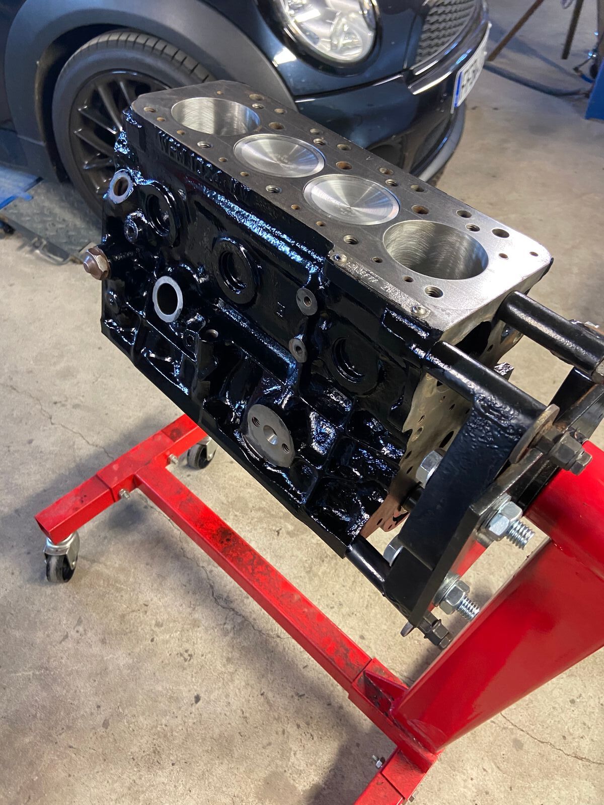

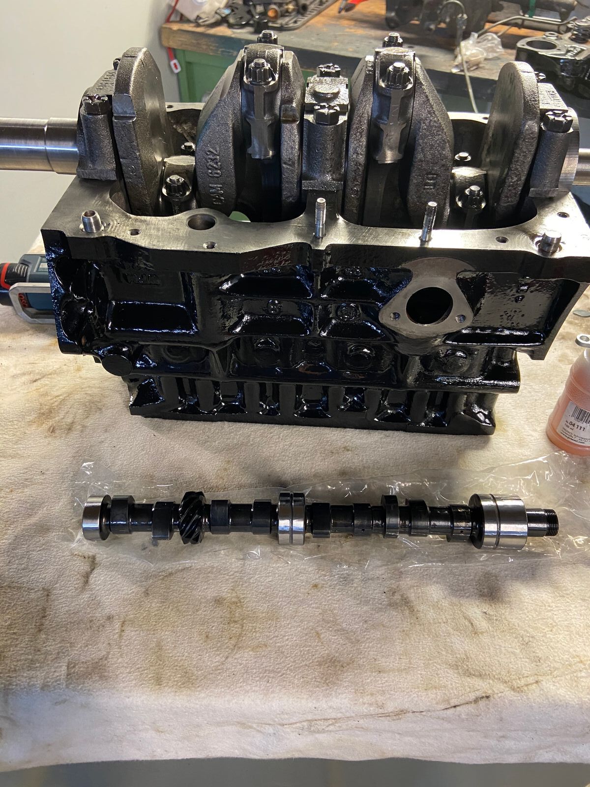

So Motörchen ist zurück mit einem neuen Satz Kolben.
Nochmal ordentlich gereinigt und mit KSD Motorlack 2k bearbeitet.
Bei der Nockenwelle habe ich mich für eine Kent Cams 266 entschieden.

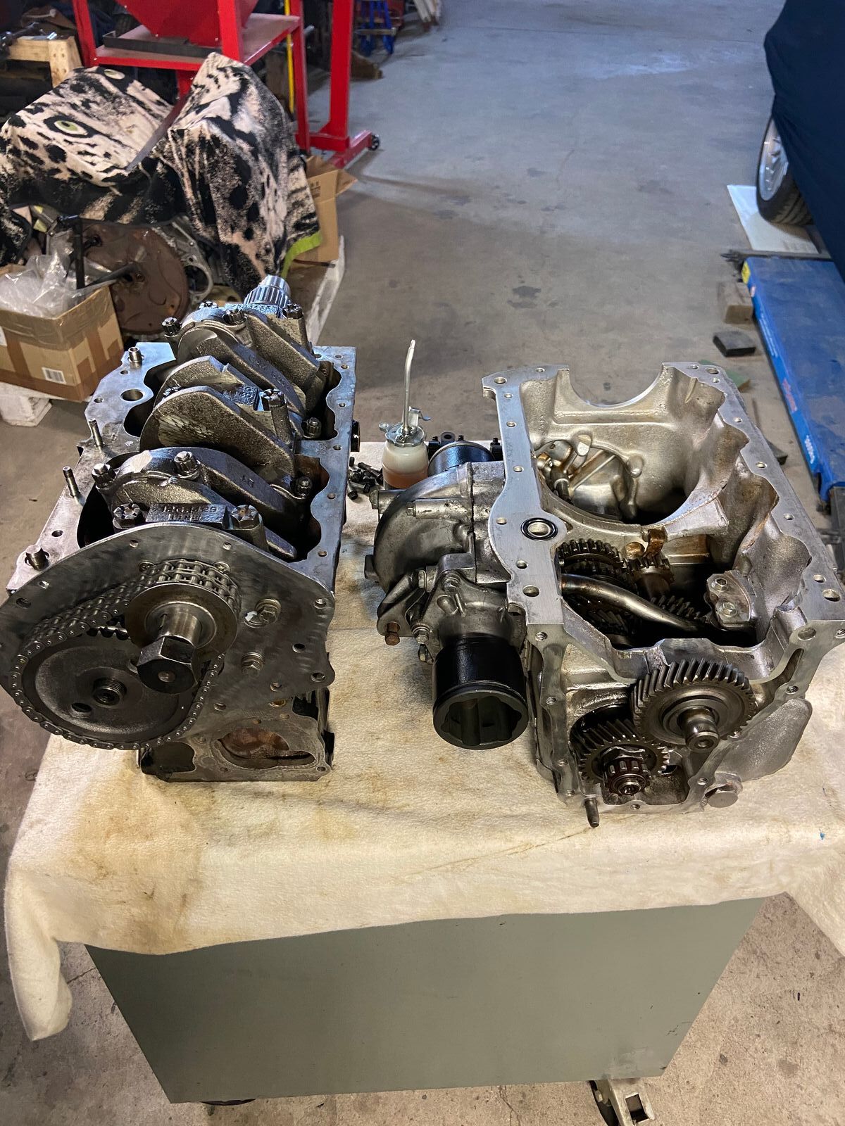

Das Getriebe habe ich auch zerlegt um die Lager und zwei Synchronringe zu erneuern (leider habe ich keine Bilder gemacht ). Sonst hat es einen guten Eindruck gemacht.
(Duplex ist dann wieder raus und Simplex IWIS rein)
