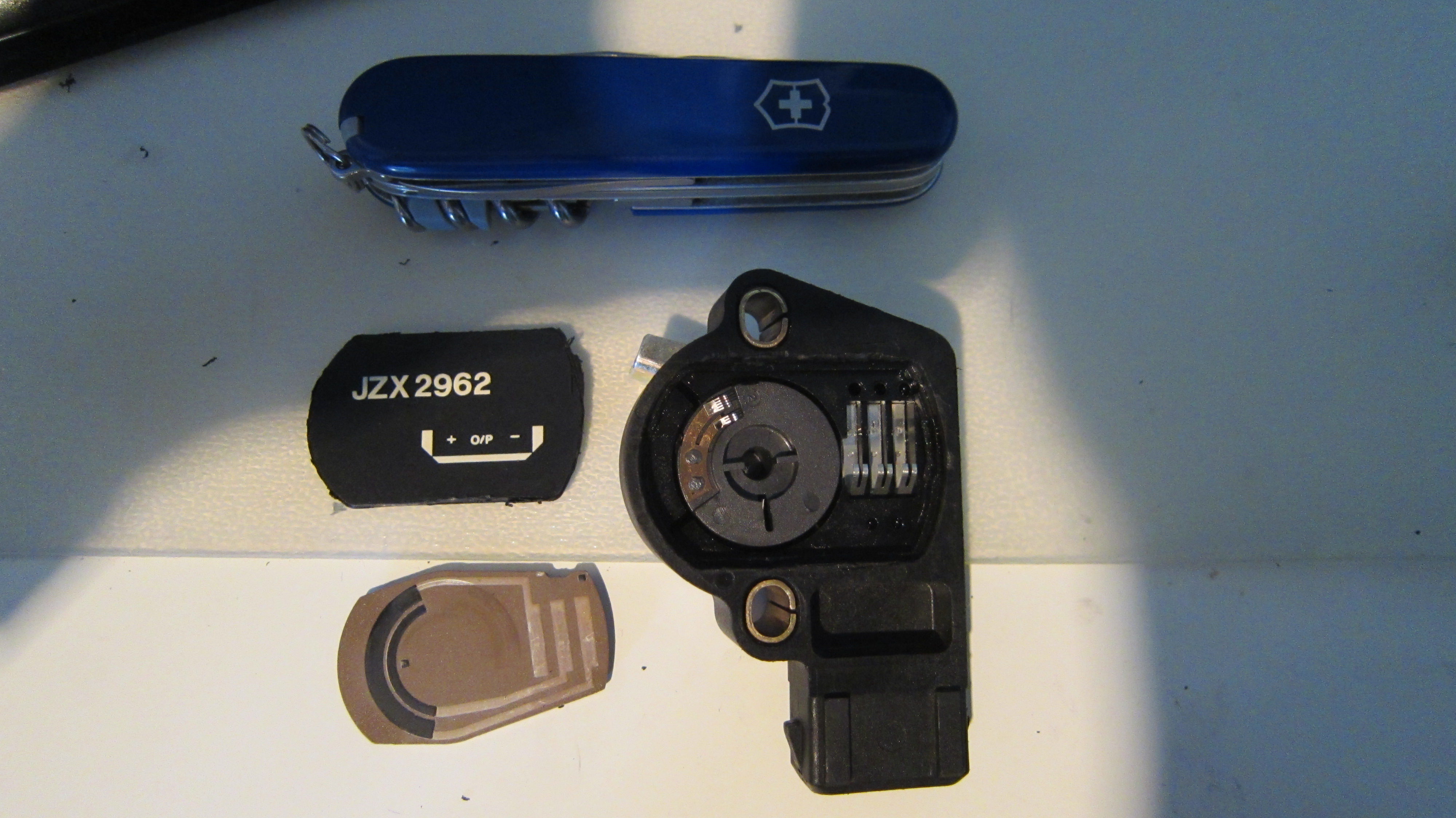

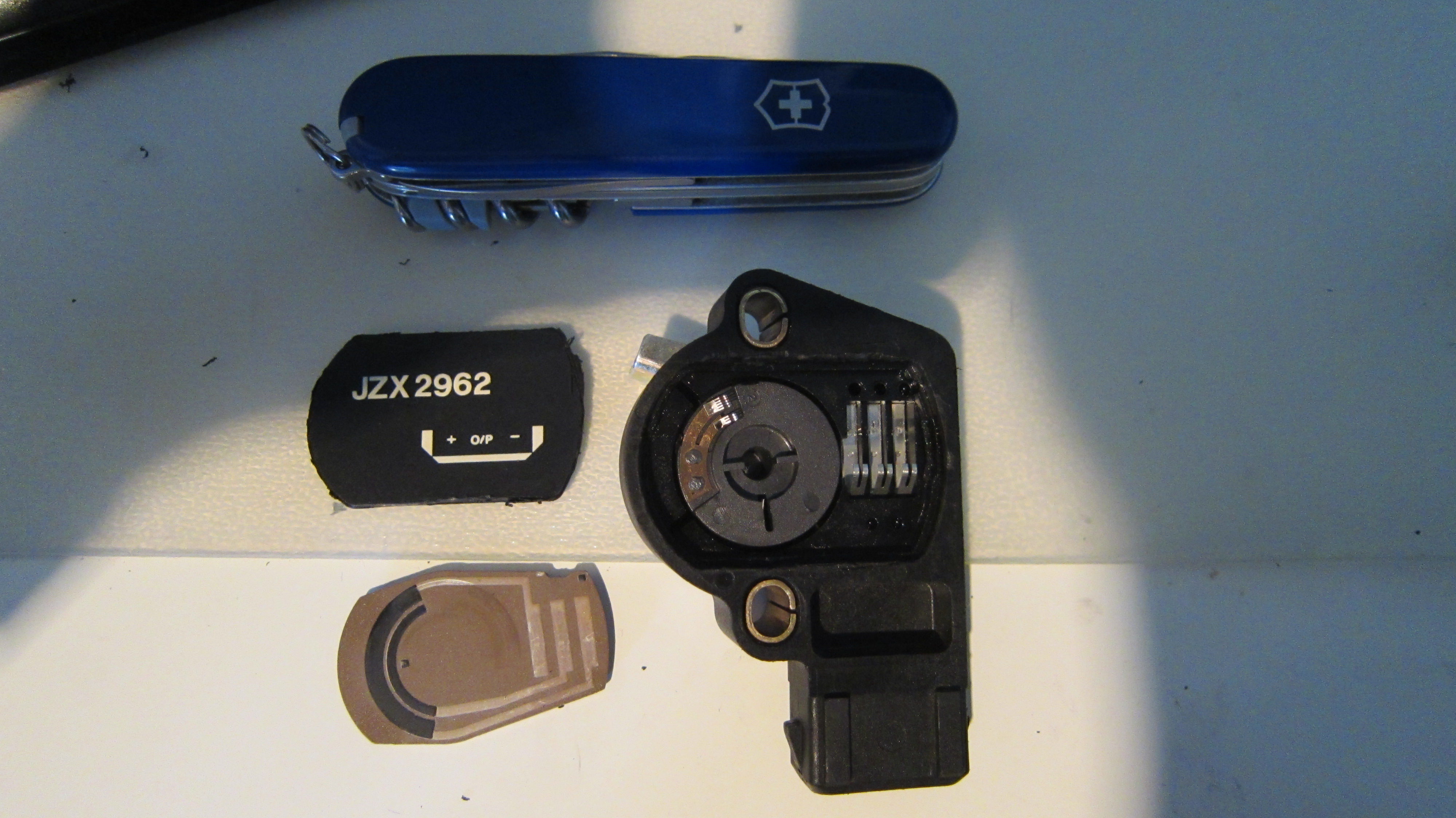

    Mein Mini ist ja fast nicht mehr wiederzuerkennen! Kein Schießen mehr wenn er kalt ist und vor allem kein ärgerliches Verhungern mehr wenn man mal ordentlich reinlatscht!
    Hiermit kann ich auch bestätigen dass das MEMSGauge das Drosselklappenpoti vom MEMS 1.3 meines Mini lesen kann!
    Die Reparatur - ich sag nur: Russki - aber ich kann es jedem Empfeheln einen Versuch zu starten bevor man gleich dreistellige Summen invenstiert.
    Bei mir war nur die Feder ausgehängt, diese hab ich wieder eingehängt und alles mal mit Kontaktspray geputzt.
    Zum Zerlegen:
    Den Deckel mit der Aufschrift JZX 2962 am Rand rundum mit dem Messer ca. 2mm einritzen und diesen dann abhebeln
    Danach den darunterliegenden braunen Deckel am Rand vom Kleber lösen (vorher sich die Position merken / Foto machen!!) und ebenfalls abhebeln.
    Achtung: die drei silbernen Kontaktfüsschen zum braunen Deckel können lose sein - nicht verlieren und evtl sichern!!
    Als nächstes die messingfarbene "Federscheibe" welche den Mitnehmerhebel sichert abnehmen (vorsichtig mit Messer o.ähnlichem von allen seiten abhebeln) Die Achse ist aus Kunststoff!!
    Danach kann der innere Läufer (mit den Kontakten) abgenommen werden (wiederum die Lage merken!!!)
    Nun kann die Feder, welche unter dem Läufer ist, wieder eingehängt werden. Oder falls kaputt durch irgendeine passende ersesetzt werden. Evt. alles vorsichtig putzen!
    Danach den Läufer wieder einsetzen und den Mitnehmerhebel wieder richtig aufsetzen (Federvorspannung bzw. Lage des Hebels beachten!)
    Dann braune Platte richtig draufsetzen und mit einer Klammer sichern - zur Sicherheit mit dem Multimeter den Widerstand aller drei Kontakte messen
    (die äußeren haben ca. 4,4kOhm zueinander, der mittlere zu einem der beiden äußeren (je nach Endlage) um die 60-200 Ohm).
    Wenn die Widerstände passen, die fixierte Platte mit Superkleber oder Epoxy am Rand sichern.
    Den Äußeren Deckel habe ich mit zwei Schrauben M3, Stoppmuttern und einem Alu-Bügel fixiert (siehe Foto). Somit kann man das ganze im Notfall wieder öffnen. Alternativ mit Epoxy zukleben.
    Die Schrauben liegen hinten in den Vertiefungen des Grundkörpers - damit man das Poti nachher wieder am Ansaugtrakt anschrauben kann.
    Achtung beim Bohren: nicht die Kontaktstellen durchbohren - es geht eng her!
    Nun das ganze wieder raufpappen!

    So heute wird weitergebaut!
    Ich hab das Ding nunmal im Netz gesehen- Hui das kostet ja richtig, da überlegt man sich ja im Notfall ob man nicht selbst irgendwo ein 4,4k- Poti herbekommt!
    Eine Frage tut sich mir noch auf:
    Sind die Befestigungschrauben des Potentiometers #8-36 UNF? (so "ähnlich wie M4). Weil meine Schublehre ist bei den vernudelten Schrauben nicht wirklich hilfreich!
    "#.. das Ding nennt sich noch immer Raute und nicht Haschtack ! "
    Sodala!
    Problem Nr.1:
    Hab das Teil ausgebaut und gleich mal eine der Schrauben abgerissen *aaaaaaaaaaaaHHH*
    Problem Nr:2
    So wie ich das sehe drückt beim Gasgeben der Mitnehmer vom Gasgestänge auf den Mitnehmer vom Poti.
    Beim Rückweg muss das Poti rückfedern, oder?
    Beim Ausbau ist das Poti auf ca. 80% gestanden! Obowhl Gaspedal auf null! Dies scheint auch die 80% vom MEMSgauge zu erklären.
    Das Multimeter zweigt je nach Poti Stellung Werte zwischen ca. 150 Ohm und ca. 4,4k an - 4,4k dürfte auch der Maximal-Wicklungswert sein ( wenn man die äußeren Kontakte vermisst)
    Weil mein Poti ist relativ schwergängig ist und nicht von selbst rückfedert ist es wohl hinüber, oder?
