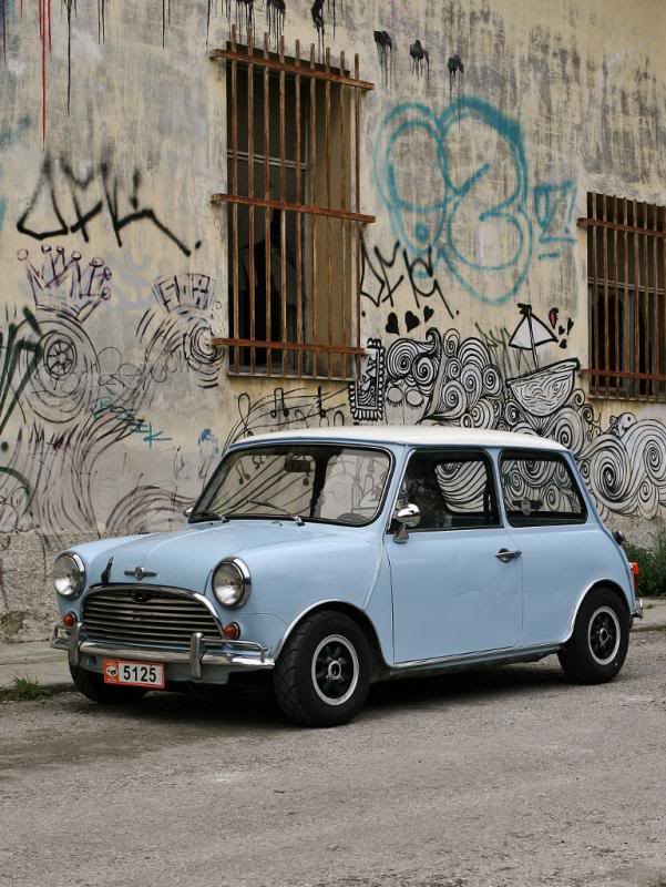

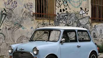

Der MK1 Schnauzbart-Grill wie bei dem hellblauen kann grundsätzlich bei jedem Mini montiert werden. An der Haube wird lediglich die Leiste entfernt, an der die Grillleiste montiert ist. Arbeitet man vorsichtigt und es ist noch kein Rost dahinter vorhanden, muss man lediglich die Unterkante neu versiegeln.
Das sind ja mal gute Nachrichten
