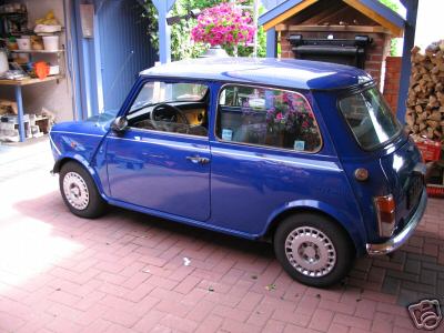

habe nen 2ten mini angeschaut nicht von xxx!!!! aber selber besitzer!! beschreibung: "wenig rost, eine stelle am frontbau unter lichtern 2 bis 3 kleinere dellen am dach ca 5 mark stück groß", bin dafür 700km hingefahren und musste dann feststellen das dass fahrzeug komplett am sack war, schweller 2 mal fast durch, eine fehlende motorhalterung, auto vibrierte wie irre, windblech vorne links und rechts einfach überpinselt(mit viel gewallt hätte ich meuin handy in den motorraum drücken können, dach hatte nicht 2 bis 3 kleinere dellen sondern 12 stück in der größe einer hand fläche" meine frage ob der lack noch gut ist gerissen oder ähnliches an den dellen, antwort: "lack in ordnung keine risse", das gegenteil war dann der fall, fahrertüre hatte mehrere rostblasen, dreiecksblech war total am sack, kotflügel und angepinselter wagen farbe war eingerissen!!! und und und..... wert vielleicht
300€......vielleicht
war 1000er Bj 86 90000km
und leider hatte ich nicht mehr bilder bekommen als folgendes da anscheinend der sohn des verkäufers nur ne digtal kamera besitzt aber in den 3 wochen in denen ich kontakt mit hatte (bevor ich hinfuhr) kein weiters bild bekommen habe trotz mehr maliger vertröstungen nach anfrage das er noch nicht dazu gekommen wäre!
und auf diesem foto sieht man eben nichts!

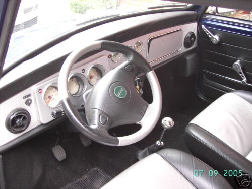

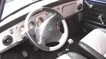

da das armaturenbrett vom mini an den seiten nicht gerade ist sondern an den unteren kanten weiter auläuft hast du hoffentlich berücksichtigt!
das brett muss eine biegung von mindestens 1 bis 1,5 cm machen da die kunsstoff front nicht gerade verläuft. die stärke des brettes im übrigen hatte ich dafür MDF verwendet passt bei 13mm sehr gut!
die oberkante des MDF´s sollte hinten eingefrässt werden damit es unter die obere Kunststoff kannté eintaucht! ca auf hälte der 13mm! vorsichtig!!!
ich habe das brett komplett aus einem stück gefertigt, den tacho ausbauen verkehrt herum aufs brett legen und anzeichenen, unterm tacho bleibt frei und übermtacho wird nach links die strebe immer dünner über der dreier Tacho kombination an der stelle hat das MDF nur noch knapp 1,5 cm Stärke aufpassen sonst ist es durch!
dann die luftungsringe abgeschraubt aufs brett gezeichnet und ausgeschnitten, das ganze sauber verschliffen und mit Schwarzem Leder überzogen!das radio bei der gelegenheit auch gleich noch vom beifahrer fußraum neben den tacho verlegt!
klappe in das brett habe ich nicht reingemacht da ich nicht so der große "Transportierer" im auto bin und der mini auch schließlich noch seiten tür taschen hat!
zumal du beim einbau eines türchens die seiten nach links und rechts hinterm brett auch vernünftig zubringen solltest sonst kann sein wenn du hinterm türchen was ablegst, nach kurzer fahrt das abgelegtre hinterm tacho vorholen darfst und dann viel spaß mit eingebautem Armaturenbrett!
bilder von meinem umbau muss ich erst noch machen!
erstes bild zeigt die nicht geraden kanten links und rechts! das heisst länge des brettes unten am kunsstoff messen!
2tes bild, zeigt die dünne stelle am linken tacho eck sehr gut, unterm tacho hab ich im übrigen freigelassen da der platz dort für meinen geschmack zu eng ist zumal man dentacho auch noch einbauen sollte und zwar vorher!
