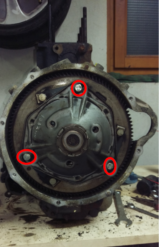

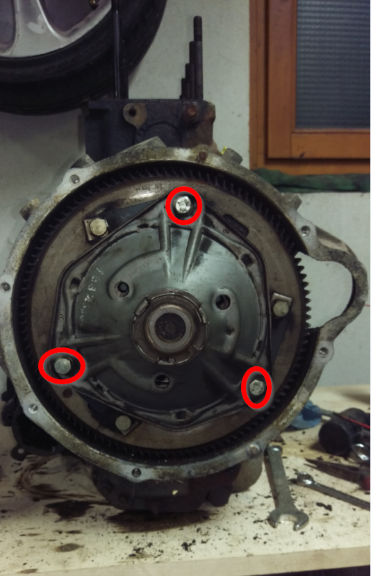

Habe das Federteller einfach mit den drei rot markierten schrauben demontiert!
die kleine Druckplatte wurde mit beim Tausch des Bolzen+Paßstück nicht aus dem Federteller herausgenommen, und vor dem Tausch hat die Kupplung ja noch funktioniert!

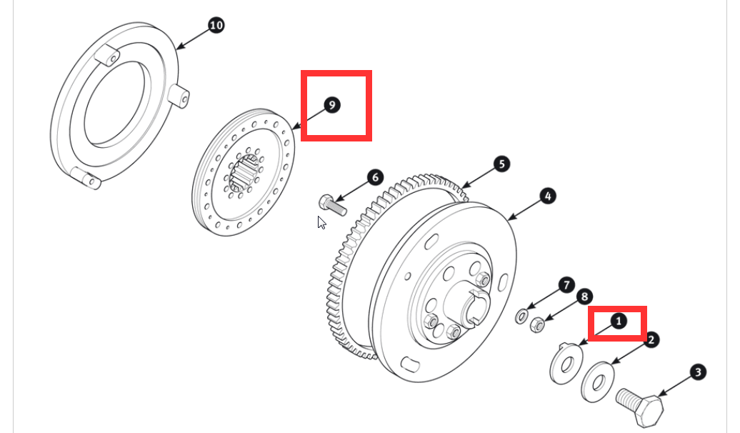

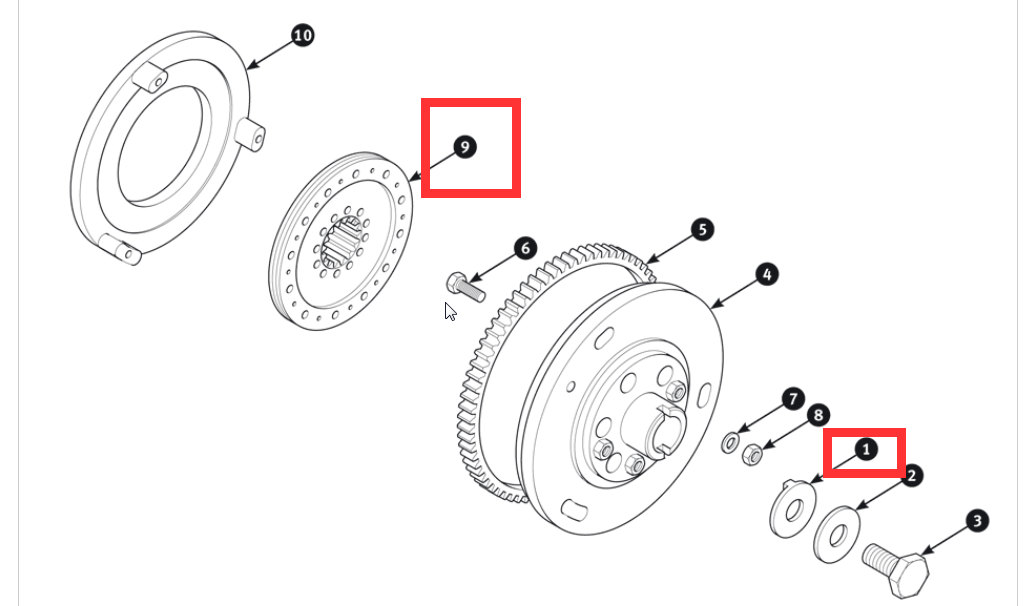

Nummer9: Kupplungsscheibe
NUmmer1: Mitnehmerscheibe
Wie unterscheidest Du Kupplungsscheibe und Mitnehmerscheibe? Um die Kupplung zu überholen muss man doch immer alles abziehen egal ob Verto oder pre Verto, auf der Kurbelwelle kann lediglich das Primärrad verbleiben.

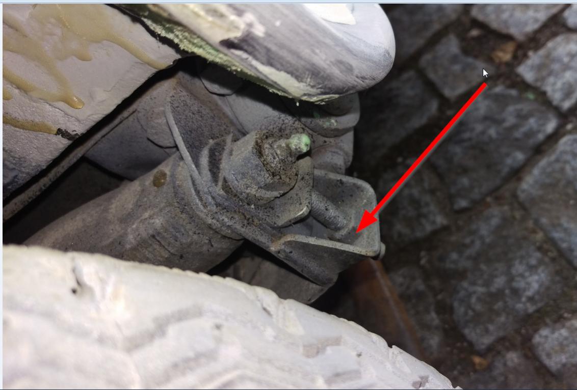

Ja es sieht aus als wurde mal so ein "Spureinstell-Kit" nachgerüstet.
Zum Einstellen der HiLo brauche ich auch nur zwei Gabelschlüssel, doch muss ich die "Gummibalge" der Hilo nur in die "Halteteller" spannen`?
