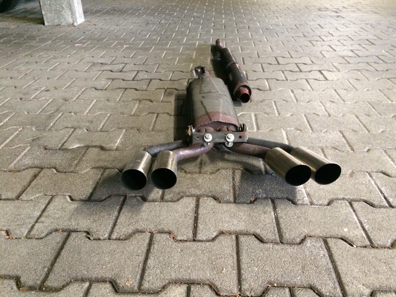

    Vorher war eine bescheuerte 4 Rohr Anlage vom Vorbesitzer verbaut, die war auch eingetragen, und die war noch lauter.. Weil ich kein Fan von einem Hirschgeweih unterm Auto bin, dachte ich damals mit der RC40 wird es schon passen.
