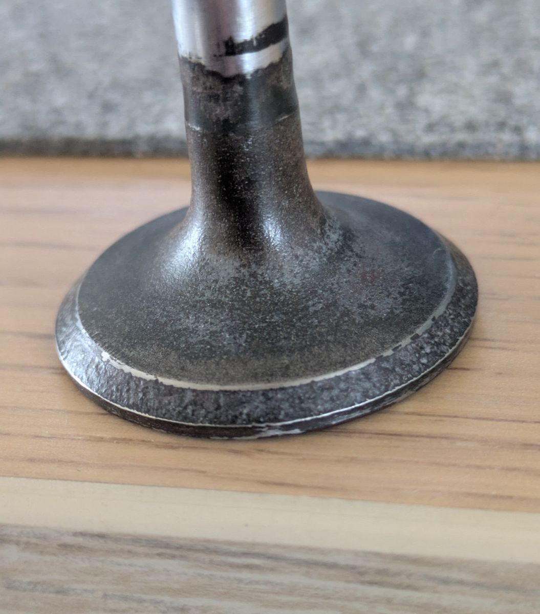

So habe die Ventile rausgenommen und man merkt deutlich, dass es nicht spielfrei ist. Ist zwar minimal, aber man kann Spiel feststellen.

Sehr gut. Jetzt noch eine allgemeine Frage zu den Ventilen. Die haben keine Beschichtung oder? Das heißt im montierten Zustand würde ich erst mit Drahtbürste den Brennraum reinigen. Anschließend nach der Demontage der Ventile: Wie diese am schonensten reinigen? Natürlich vorausgesetzt die Sichtprobe ergibt keine großartigen Beschädigungen
Mach ich. Gibts bei der Ventilschleipaste Produktempfehlungen? Stimmt es, dass man erst grobe und dann feine nimmt?
Mein weiteres Vorgehen wäre Ventilschaftdichtungen erneuern und Ventile neu einschleifen (mit Akkuschrauber?). Saubermachen (mit Messingbürste und Akkuschrauber?)
