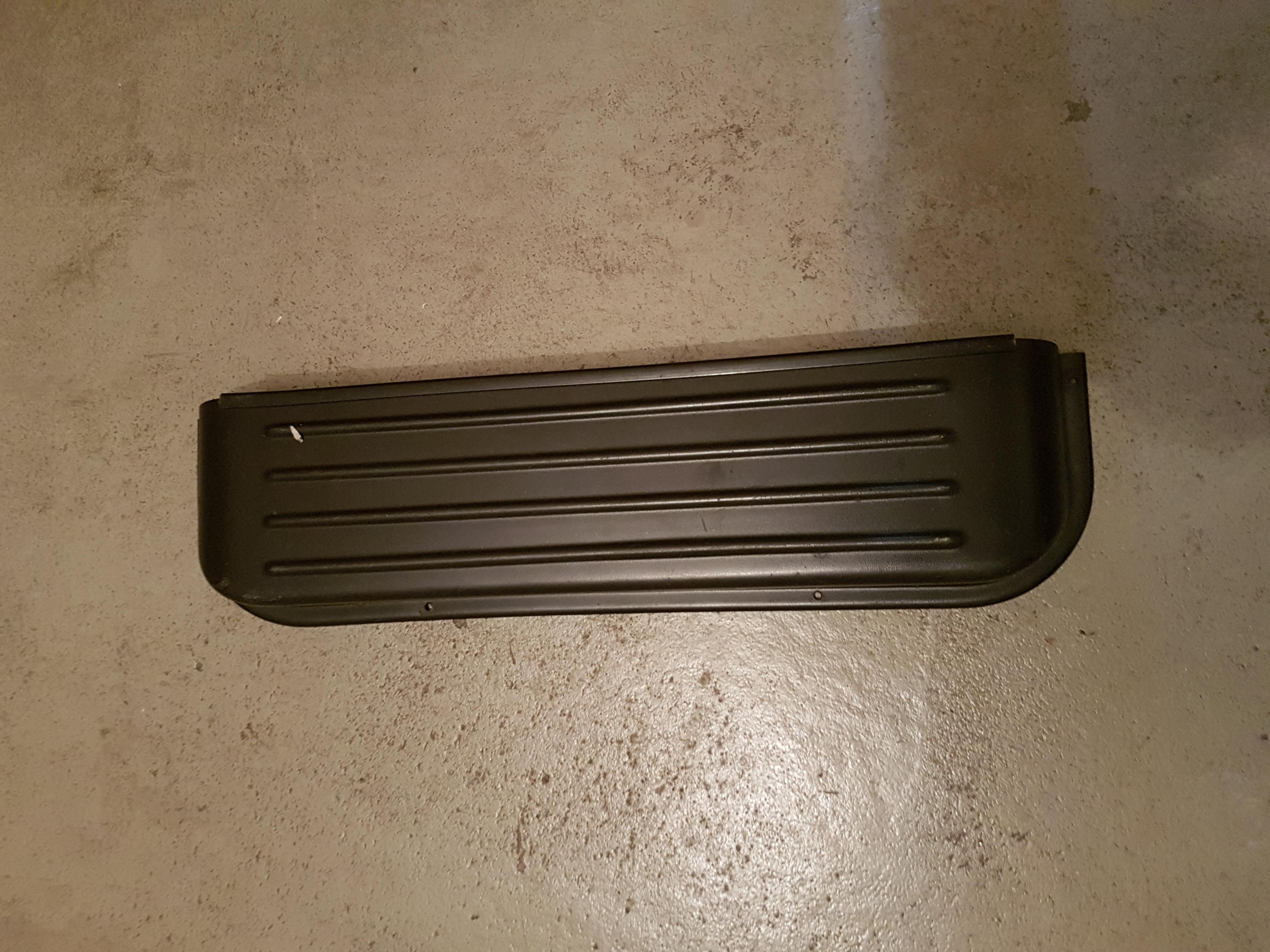

    die Schweller unterscheiden sich zwischen Inno und englischen Minis in der Anzahl der Wasserablaufsicken (Inno glaube ich 4, englische 6?).
    Zum Bodenblech kann ich nichts sagen, über die Suche findest du einen Beitrag, in dem die Karosserieunterschiede behandelt werden.
    Gruß Markus
