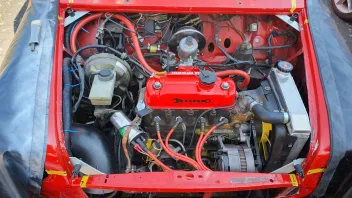

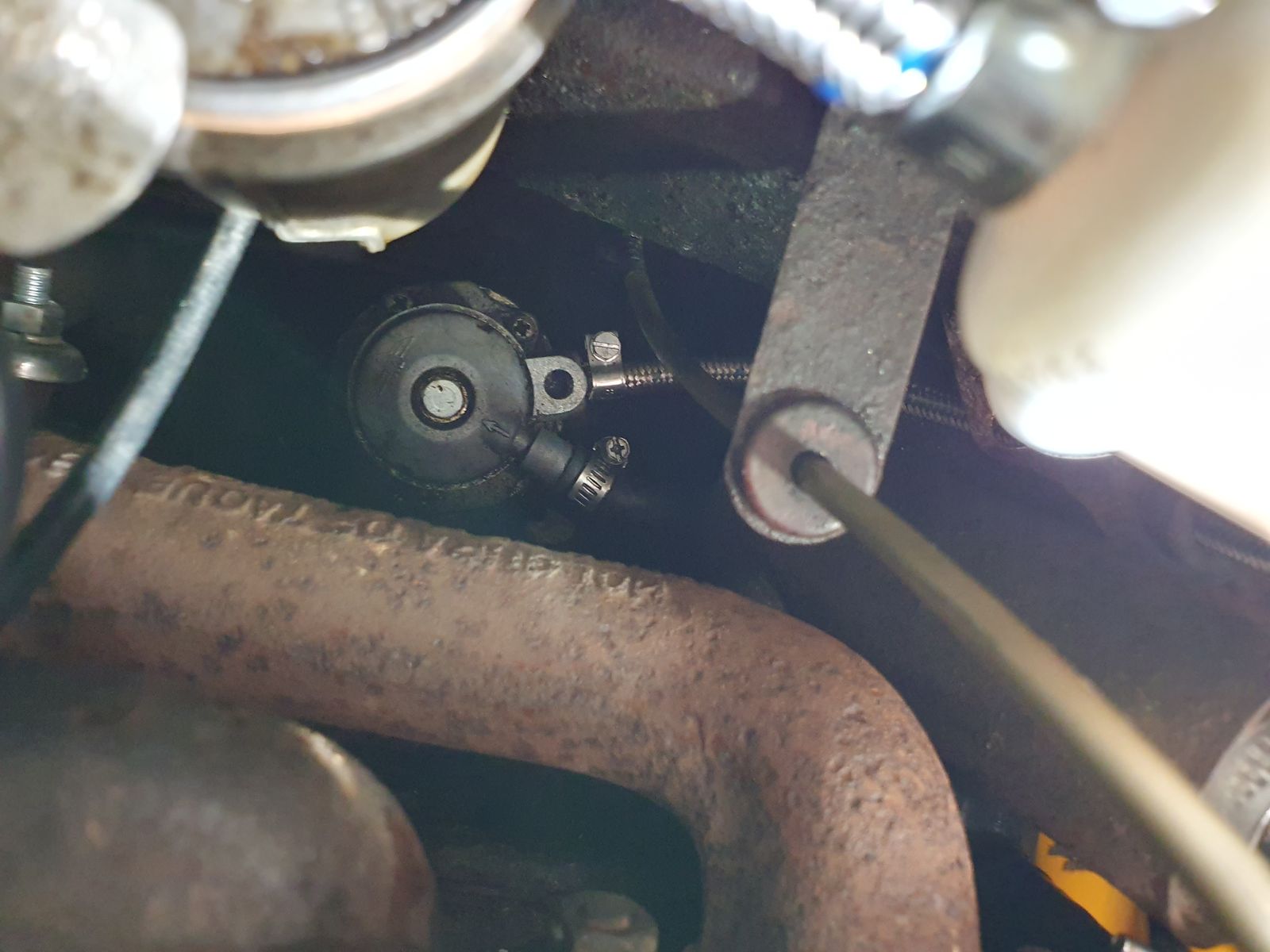

Heute war der Tag, an dem ich die ganze Zeit den Düsenstock eingestellt habe. Mit der AAU Nadrl rennt er ab ca 2800RPM 3000RPM optimal. Im Bereich bei 1200RPM 1500RPM gefällt er mir gar nicht.
Ich möchte daher die AAA ausprobieren. Gerne per Paypal. Gerne wieder in so nem gepolsterten Brief.

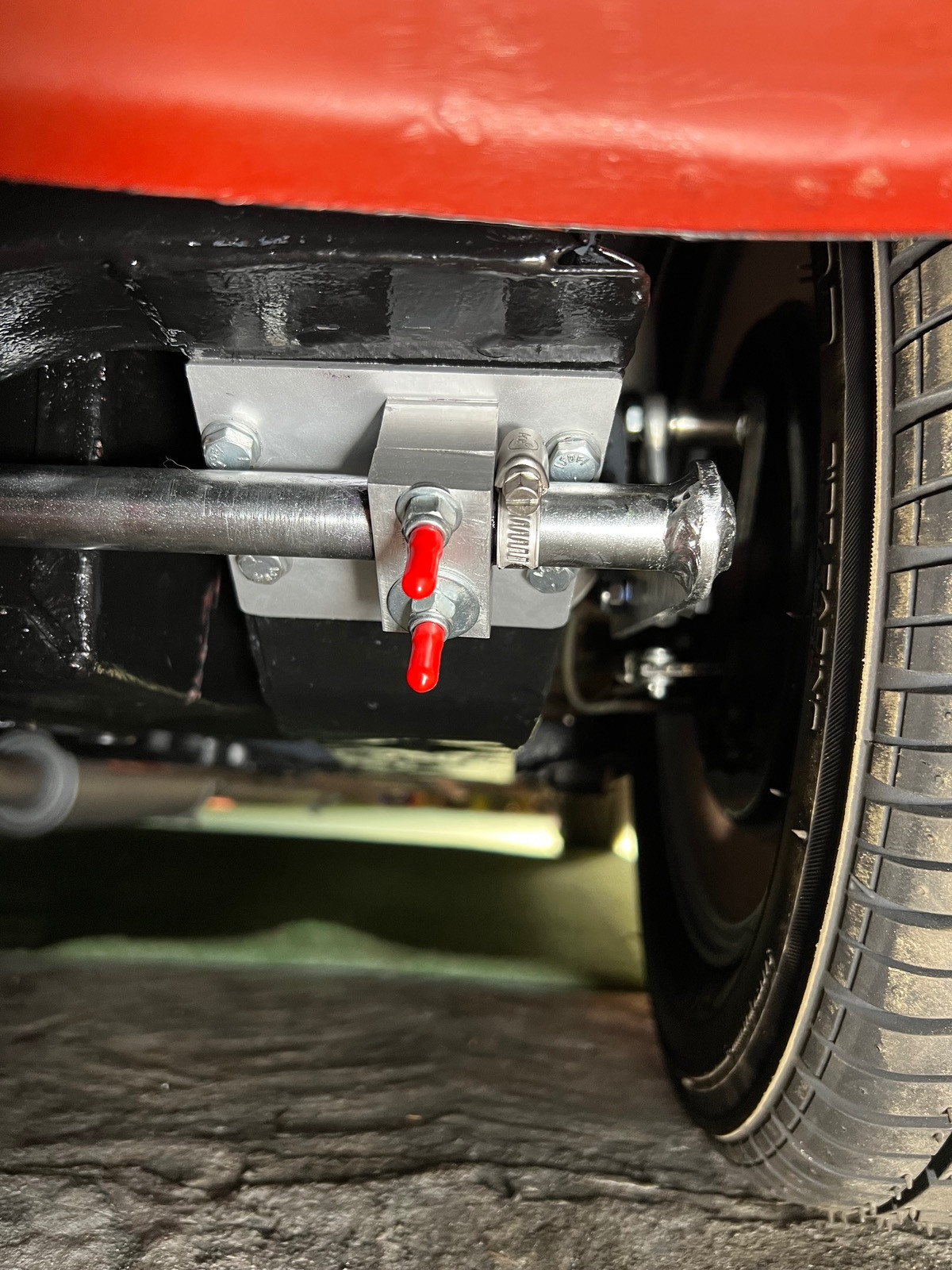

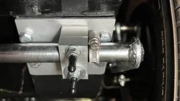

Bei den AVO Dämpfern hinten 🙏,
Welche Richtung ist denn weich und welche fest 😵💫? -

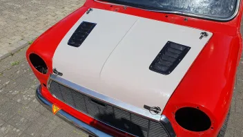

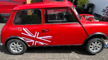

Passend zum heutigen Tag
, fand die erste Fahrt im roten Mini statt. Er ist jetzt angemeldet, er läuft gut (dank Nadel und passendem Unterstand
), er bremmst super und er lenkt total direkt

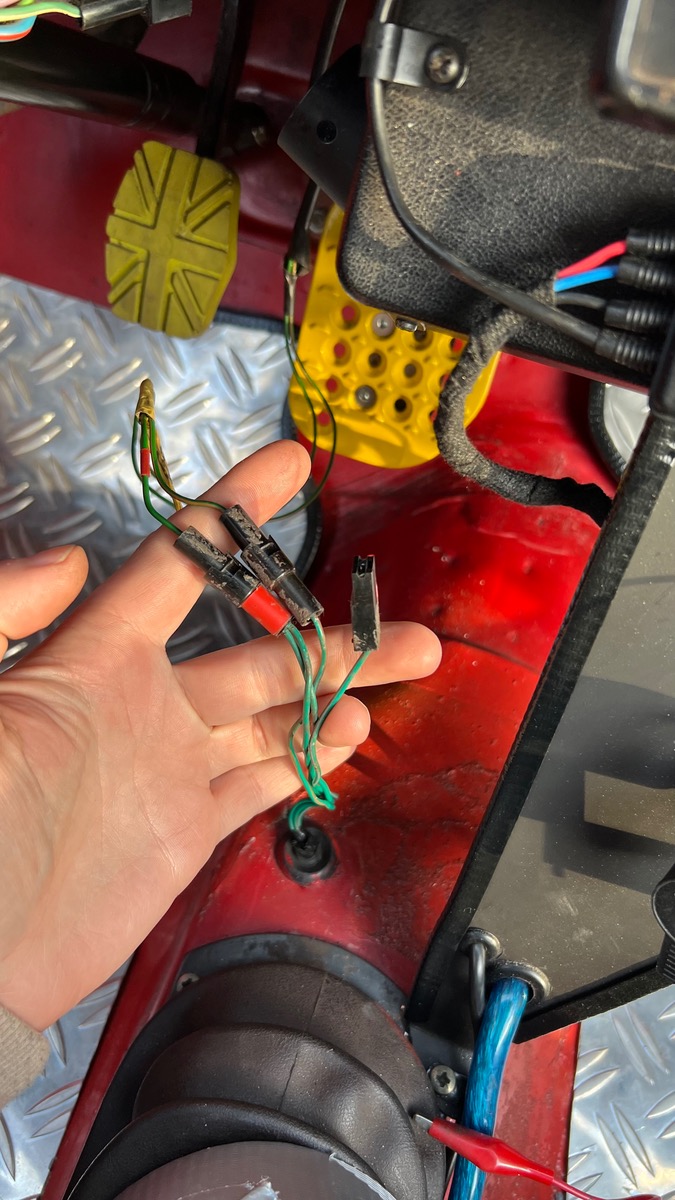

, genauso wie ich es haben wollte.Erste Wackelkontakte an der Zündspule musste ich schon beheben, da er stotterte...
Die Hinterachse ist brutal hart gefedert
ob ich da was ändern muss, mal schauen...Das Fahrwerk muss auf jeden Fall vermessen werden, obwohl er geradeaus läuft und geradeaus lenkt!
Der Auspuff ist noch nicht 100% dicht
, aber das bekommen wir in der Werkstatt noch hin.Somit ist es einerseits erledigt mein Restaurationsprojekt
, nach guten 3 Jahren, andererseits fängt es jetzt erst an mit dem Mini
Und es gibt ja noch die Idee eines alternativen Motors
Und ich muss mich hier noch einmal für die ganze Hilfe aus dem Forum, aus Barmen und aus Schloßholte sowie Verl bedanken

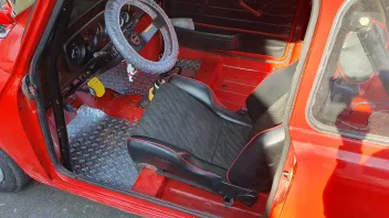

…was ist aus der guten alten Dose Felgensilber geworden? 🫠 Gibt es für nen guten 10er und die Felgen vom Mini passen sogar in eine Spülmaschine rein🥹. -
Die GTs sind top und sehen auch schön zeitgemäß aus👍. Damit passt das Gesamtbild 🙏.
Wobei ich mir vorstellen könnte, dass die Passgenauigkeit von Käfig zu Käfig variieren wird…je nachdem wer die Rohre zurechtbiegt 💁.
Hab das jetzt schon mehrmals gehört, dass man bei SD da mit Spanngurten was zusammendrücken muss 🤨. Bei OMP flutschte der einfach in die Seitentaschen👍.
…vielleicht hilft es, auch wenn mein OMP besser passte und es ein OMP war und kein SD:

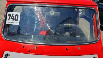

Die Frontscheibe und die Türen ausbauen half enorm um Frust zu minimieren!
Ist erledigt 👍
Ich suche die Nadel für das Tuning Kit des 1000er Motors…AAU 🤪
Die Scheibe hält mit dem kleinen Stück Türrahmen?
