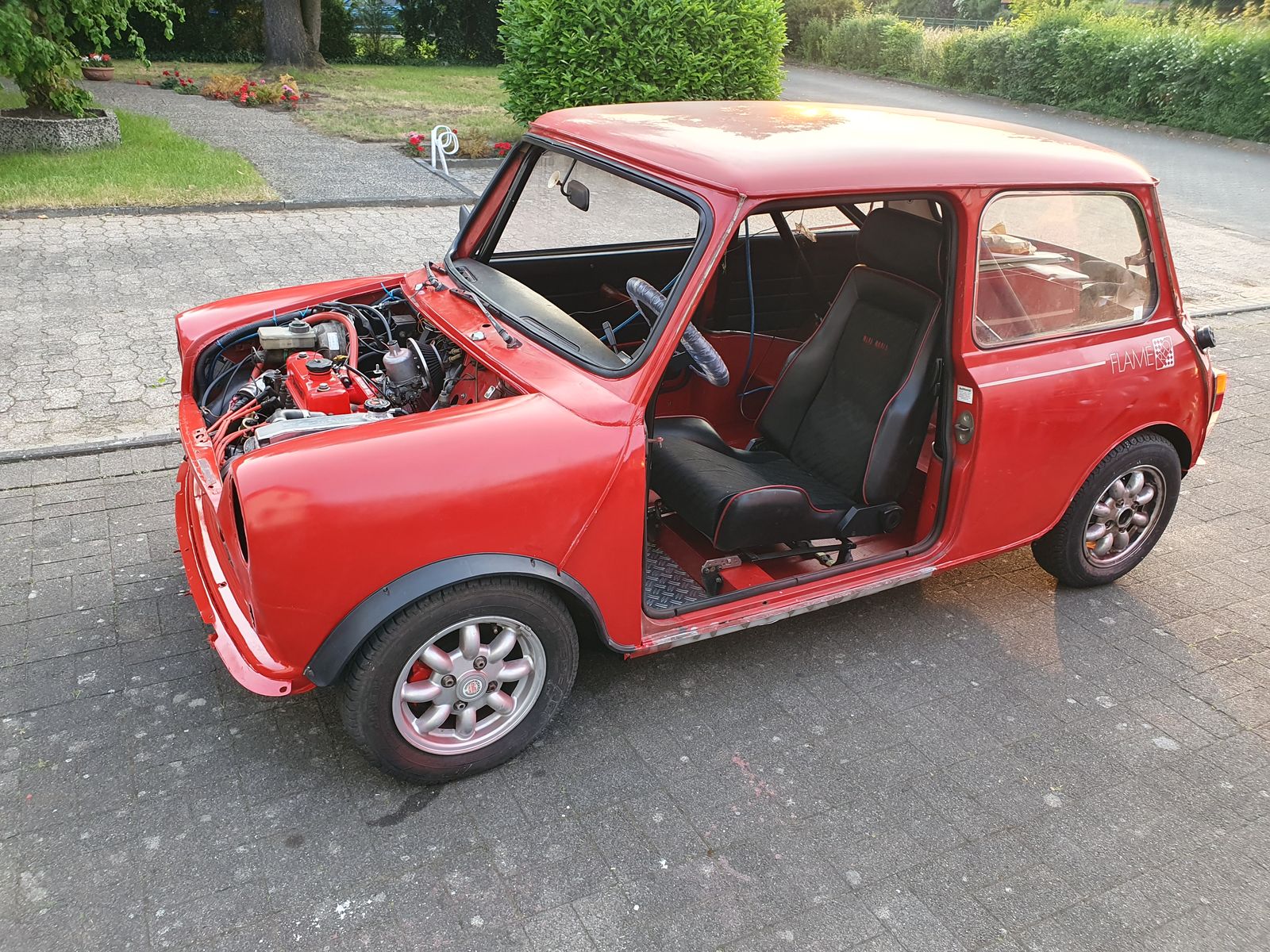

Soweit so gut, steht er jetzt zusammengebaut da. Alle Fenster drin, Motorhaube, Heckklappe, Reifen neu, Käfig fertig und der Beifahrersitz ist schon mal da und es funktioniert der Leerlauf bei 800RPM und ich könnte ihn auch noch runterdrehen. Gerade diese Leerlaufsache mit der neuen aber falsch produzierten Drosselwelle (vermutlich?!) hat mir Nächte geraubt. Denkt man ja nicht, dass ein Neuteil der Fehler ist!
Ich meine auch, dass er nicht mehr nachdieselt, weil er jetzt keine Falschluft mehr zieht? Oder ist mein Gedankengang wegen des run-off-Ventils da total falsch? Oder das Nachdieseln verschwindet, weil der Leerlauf niedriger ist?
An dieser Stelle möchte ich mich herzlich bei den Nutzern des Miniforums bedanken <3 , die mir hier ständig mit Rat und Tat sowie einer Teileversorgung behilflich sind! Ich denke, dass das mal notwendig ist, zu schreiben!
Wenn ich mich nicht irre "...wird es langsam" und es bedarf möglicherweise nur noch folgende Schritte:
1. Schalensitz + Sitzschiene einbauen
2. Gurte müssen her. Am liebsten so, dass sie an die Stange vom Käfig umgeschwungen werden können
3. Lenkradtieferlegung (Die Schrauben rauszubekommen ist nicht ohne!)
4. Fahrwerk versuchen selber einzustellen
5. Neue Schweibenwischer einbauen + Scheibenwischermotor muss wieder rein
6. Wischwasseranlage einbauen mit Außenpumpe
7. Kennzeichenbeleuchtung
...auch wenn ich mir nie eine Deadline gesetzt habe, könnte der Mini echt bis Ende diesen Jahres fertig werden!
