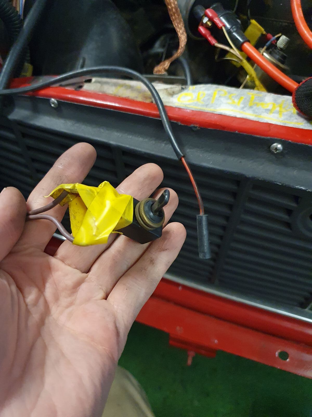

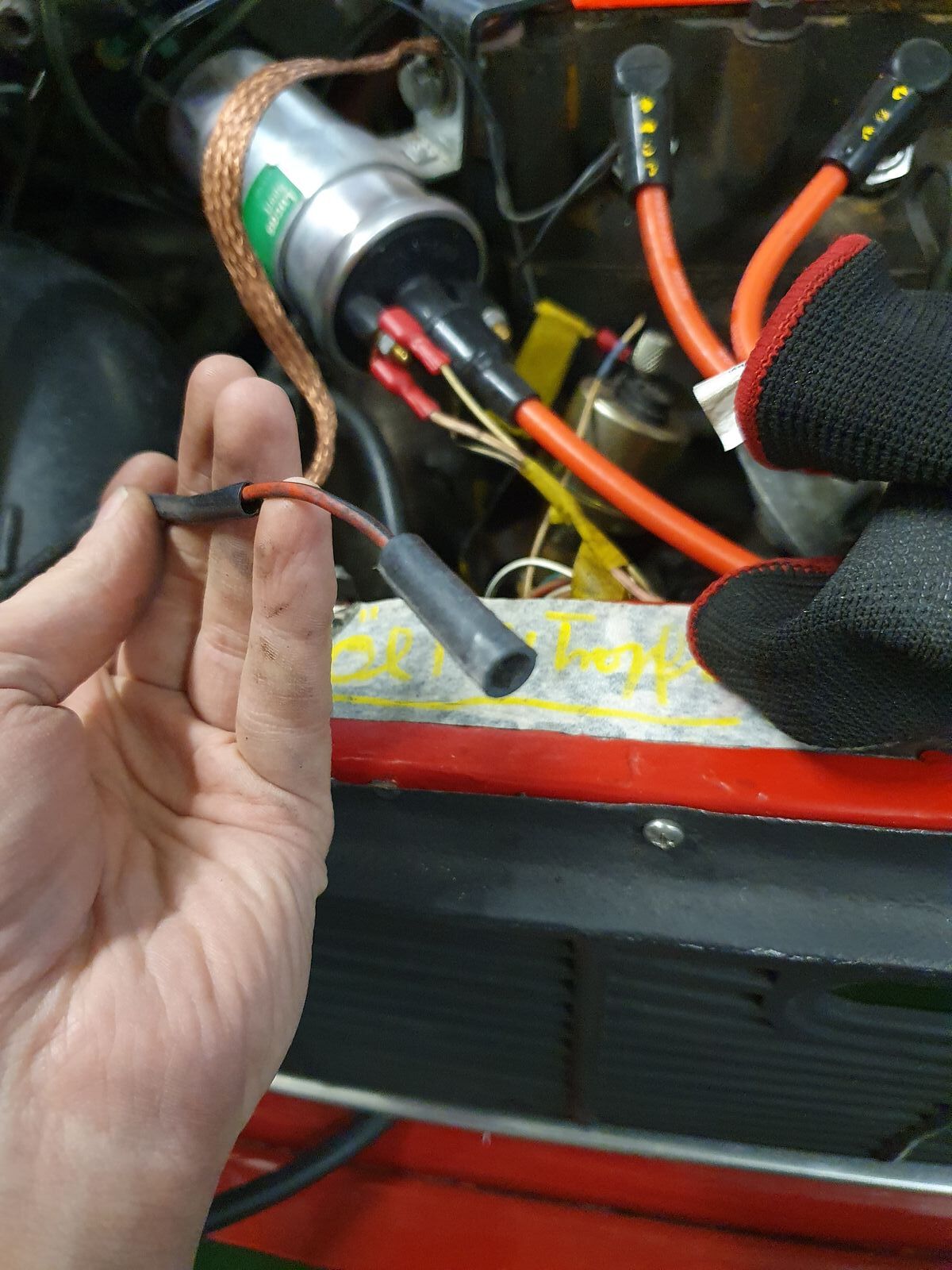

Oh man sowas dürft ihr mir aber nicht zeigen!!!
Ist sowas sinvoll? abgesehen davon, dass ich den Blinker nicht opfern möchte....oder gibt es da scjöauete Alternativen?

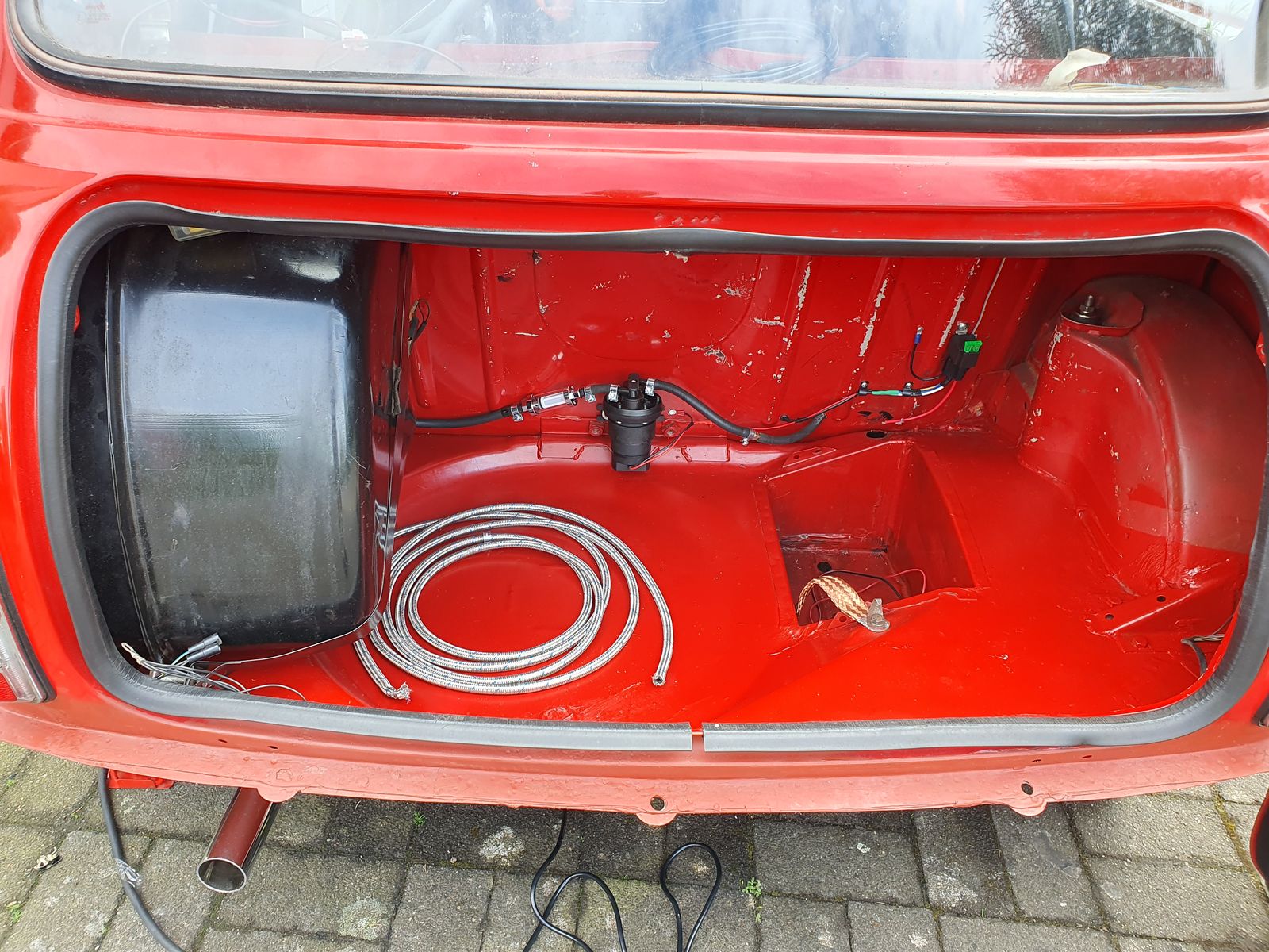

Benzin ist extrem „flüchtig“.
Wenn das nur irgendwo raus „sickert“ und nicht wirklich fließt, ist es verdampft bevor es den Fussboden erreicht …..
P.s . In gut belüfteten Garagen fällt da nichtmal der Geruch auf ….
...und in einer kleinen verschlossenen Garage riechst du's dann auch😉.

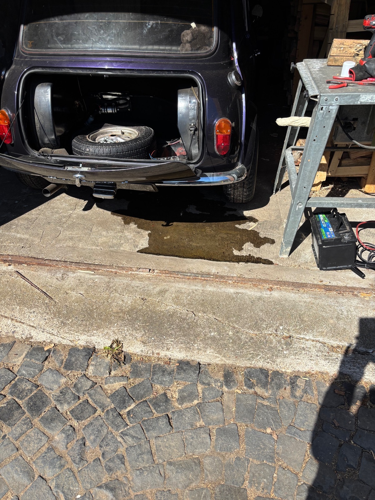

Ohne Hebebühne ist das für mich körperlich fast nicht machbar, aber ich werde Deinen Rat so bald als möglich befolgen. Ist ja eigentlich wirklich die einzige Möglichkeit, obwohl der Garagenboden unter dem Auto staubtrocken ist - außer den kleineren Ölflecken bei der Antriebswelle
Brauchst du auch nicht. Es reichen Böcke oder Auffahrrampen. Kannst dich auch hinten so drunter legen und mal mit der Hand hinten links den Benzinschlauch erfühlen, der vom Kofferraumboden kommt. Oder nen kleines Kind (max 10 Jahre) zur Hand? Kann drunterkriechen und am Benzinschlauch riechen🤷♂️....Erfinderisch sein🤪.
Ernsthaft: Bei meinem 850er ist noch nicht mal dem Prüfer, der das H Gutachten gemacht hat aufgefallen, dass der Schlauch vorne an der Pumpe nicht gasdicht ist🙈.
Erst als der Mini ein paar Tage bei der Nachbarin in einer kleinen Garage stand, fiel uns der Benzingeruch auf.
....vor 2 Jahren war dann der obere Benzinschlauch rissig🙈, da kam dann so nen Spritzer Benzin raus (bin heute noch geschockt davon🤢)...dann sie Filtergeschichte hier🙈🙈🙈
Tausch einfach die Schläuche und gut ist🙃! ...und nicht verschieben so wie ich damals🙈, hätte böse enden können! Experimente mit Messzylindern kannst du auch noch mit 15W40 machen😉!

1. Schlauch am Tank neu machen. 2. Schlauch vorne neu machen...
Alternativ: Kannst du das Auto aufbocken und eine Geruchsprobe hinten am Schlauch und vorne am Schlauch durchführen? ....müssteste eigendlich riechen wo es herkommt😉.

. Aber lasse mich auch eines besseren belehren.Korrekterweise solltest du natürlich vorne am Auto gucken, ob der Benzinschlauch zum Vergaser oder hinten vom Tank kommend nicht etwas porrös ist....nur so sicherheitshalber.
Hast Du den Mini neu gekauft und die Leitungen sind alt. Ist immer gut die zu tauschen: Möglichst leerfahren, vorne aufbocken, so kannst Du vone schon mal wechseln. Hinten....schnell sein und was unterlegen
.Der Tank hat 8mm durchmesser Benzinschlauch und vorne die Leitung 6mm? (meine mich da an was zu erinnern, kann aber auch daneben liegen, oder das ist von Typ zu Typ unterschiedlich, soll ja auch so SPI-Minis geben mit Rücklauf?)

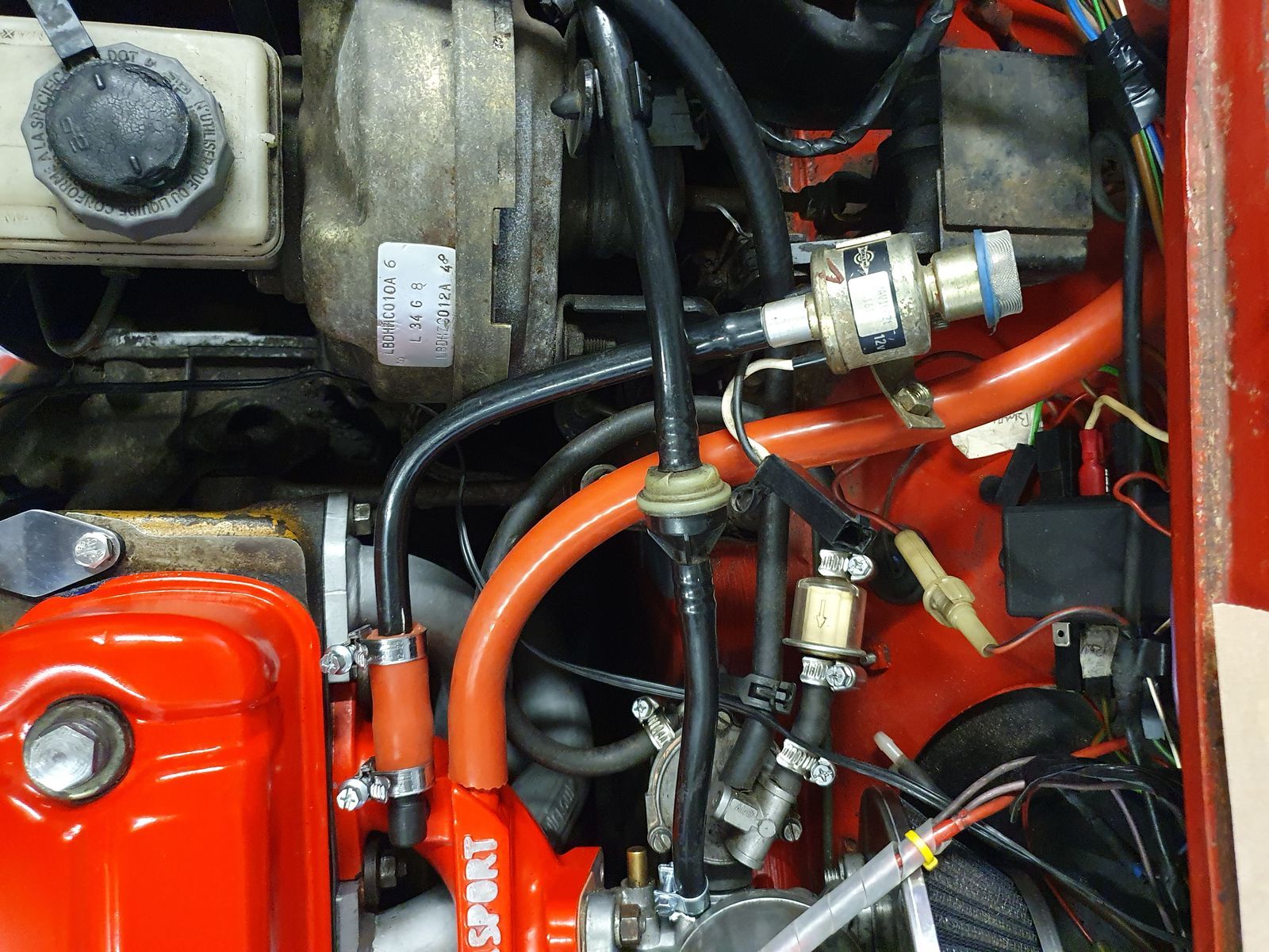

Moin🤘🏻, so heute alles ausgepackt. Hier seht Ihr was dabei ist.
Als ob Weihnachten, Geburtstag und Ostern auf einen Tag fallen würden😋.
Hab 2x den 4er Sicherungskasten gekauft und diese Doppelverbinder, weil beim Originalkasten immer 2Kabel pro Sicherungsanschluss möglich sind...
...ein Relait für die Scheinwerfer kommt noch dazwischen, wegen des Schalters der sonst schmoren könnte...
Ist alles fertig möchte ich Stecksicherungen haben, die mit LED leuchten, wenn sie durch sind😋...aber erst, wenn alles sicher hält.
Das ganze kommt dann beim Beifahrer ins Handschuhfach auf ein isoliertes Blech😉 und wird an den vier Gewindestangen des Amaturenbrettklammerung befestigt👍
So weit der Plan😇
