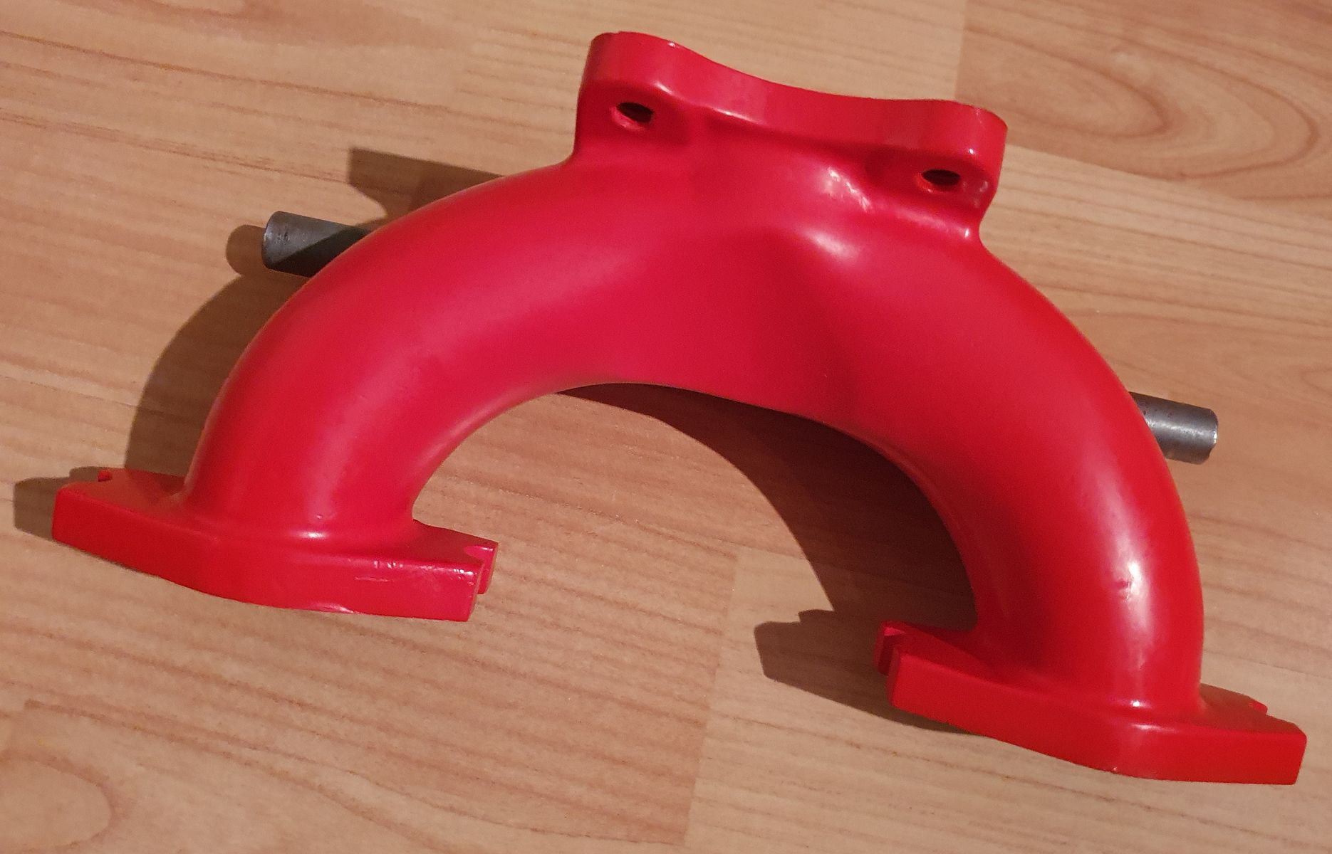

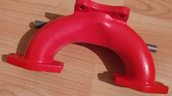

Da haben wir die bessere genommen und mit Dichtpaste rot 😏eingeschmiert: Beide Krümmer waren plan und könnte sich der Kopf dort verziehen🧐?
Warum also zwei Dichtungen?Der Abgaskrümmer hat nen Riss, aber es geht noch kein Licht durch 👍.
Der Einlass hat so Einsteckringe💁, aber mit liegt der Krümmer plan am Kopf, kann auch nicht der Fehler sein.
Er läuft nur mit brutalem Unterstand von guten 4mm (stimmt das? Denke schon)Alle Schläuche sind dicht, haben alle abgeklemmt.
