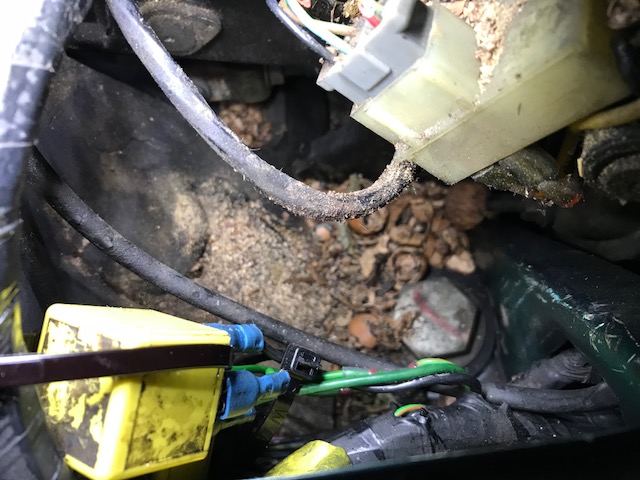

So - alles gefixt.

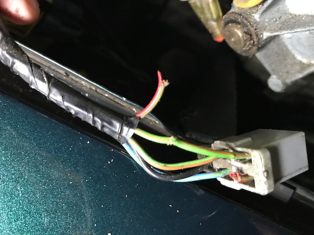

Kabelschuhe mit zwei defekten Kabeln aus dem Steckergehäuse rausgeclipst und die defekten Kabel mit farblich passenden, aus dem Triumph-Fundus, verlängert. Neue Kabelschuhe ran und wieder in den Stecker geclipst. Habe zum ersten mal Löt-Schrumpf-Verbinder benutzt und bin begeistert !
Massekabel habe ich auch noch an den Motor gelegt.Geärgert hat mich dieser "Endabschalterstecker" am Motor, den ich gleich mitgetauscht habe. Der Befestigungsclip war nur so reingehängt und hat sich immer wieder aus dem Stecker geschoben - bis ich mir dann mal den alten Stecker angeschaut und diese kleine Nut entdeckt habe, in die der Clip eigentlich rein gehört und dann auch sicher arretiert wird.......hatte ich einen Hals - aber man ist ja lernfähig
Wischer funktioniert wieder in allen Schalterstellungen und er bleibt auch wieder in der Endlage stehen.

So - kurze Rückmeldung.

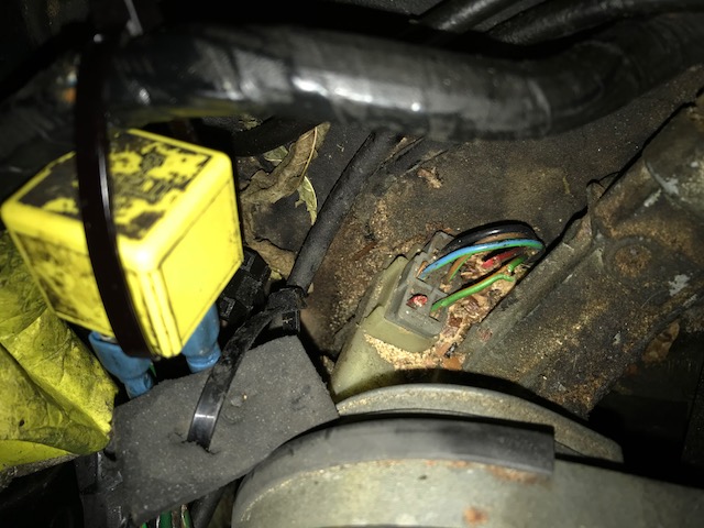

Heute mal an den Wischerschalter gegangen. Nach dem Festziehen der Schraube an der Lenksäule war die Hebelbefestigung auch wieder fest. Da bewegt sich jetzt nichts mehr beim Schalten.
Der Wischerhebel sieht aus wie neu. Anschlüsse geprüft und entschieden am Wischermotor weiterzusuchen.
Und siehe da - in der Ecke muss jemand gewohnt haben. Jedenfalls lassen Haare und Nussschalen darauf schließen. Der Bewohner scheint auch Freude an den Kabeln gehabt zu haben.Frage: ich würde gerne den kpl. Stecker erneuern. Bei den einschlägigen Händlern habe ich aber nichts gefunden. Hat jemand ne Idee wo ich den Stecker herbekomme ?
