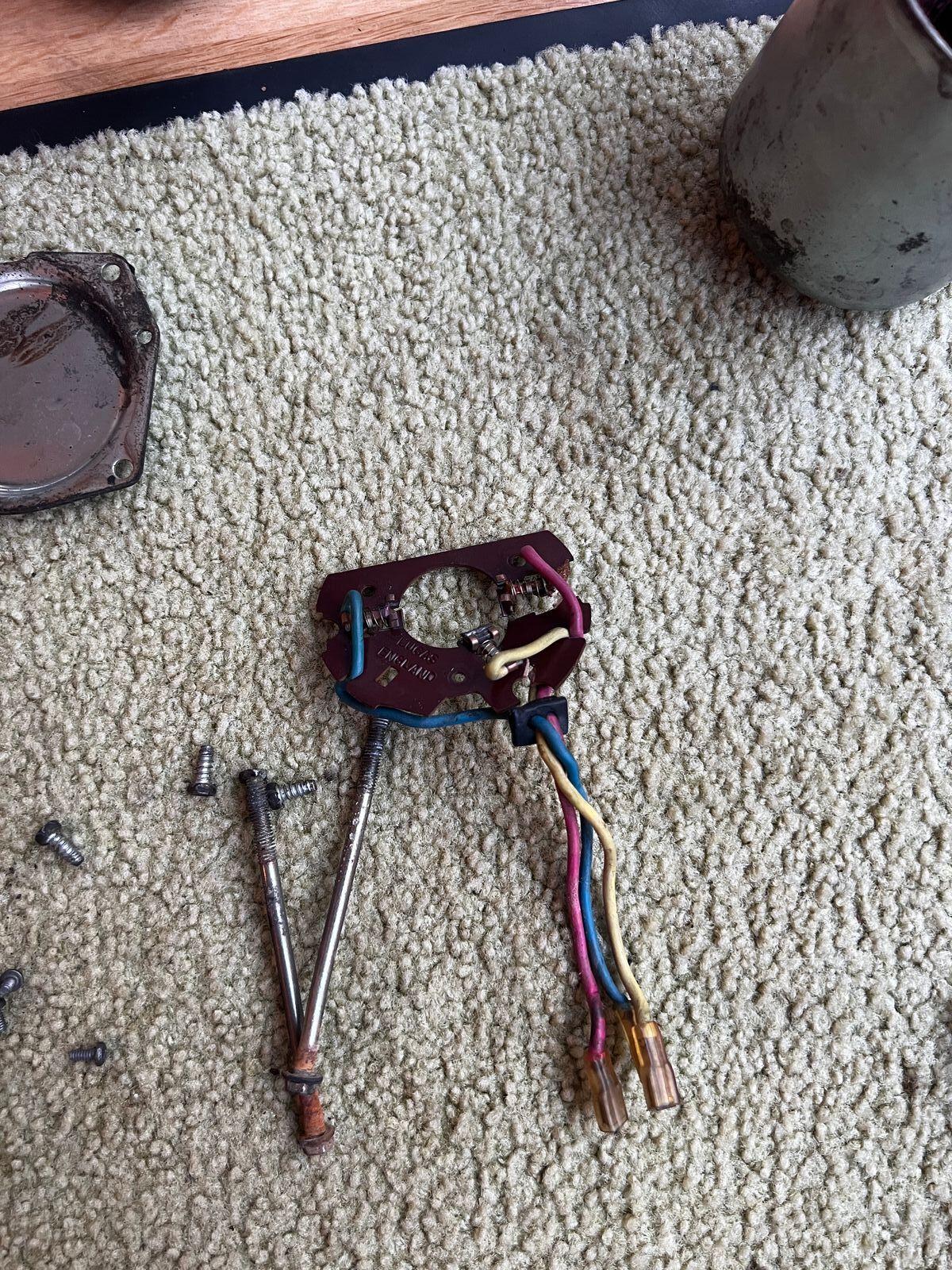

    Nachdem der Bekannte der Familie vor 2 Wochen eine riesige Hilfe beim aufreiben der Bronzebuchsen war, stand er kurz daraufhin am Geburtstag meines Vaters mit einer Box voller Teile vor mir, die er nicht mehr benötigte. Er dachte sich da ich ja jetzt an Engländern schraube, könnte ich ja eventuell etwas davon gebrauchen bevor er es wegwirft. Ein kurzer Blick rein offenbarte primär Kleinteile von MGs, Jaguars, und Austins. Meist Verschleißteile wie Bremsbeläge oder verschiedene Schrauben. (Fast) nichts was auf den ersten Blick am Mini passen würde, aber vielleicht würde sich ja die ein oder andere Schraube mal als nützlich erweisen.
    Jump-Cut zum letzten Wochenende, als ich vor der Nachtschicht noch kurz den zerlegten und geputzten Scheibenwischermotor zusammen setzen wollte. Beim Versuch, den Elektromotor wieder mit der Wischermechanik zu verbinden hat sich eine von den Federgelagerten Elektroden verkantet, und es ging leider nichts mehr raus oder rein. Einmal etwas zu stark dran gezogen - kaputt.
    Und da zeigt sich auch mal wieder dass das Glück mit den Dummen ist, denn: In der Box lag ein Lucas Scheibenwischermotor. 1:1 der Gleiche wie im Mini. Zugegeben etwas krustiger, aber die Platine noch ausreichend in Schuss um in meinem Motor ein neues Zuhause zu finden. Beim zweiten Versuch gelang dann auch das zusammen setzen. Eine neue Portion Fett und ein weiteres Bauteil bereit für den Mini.

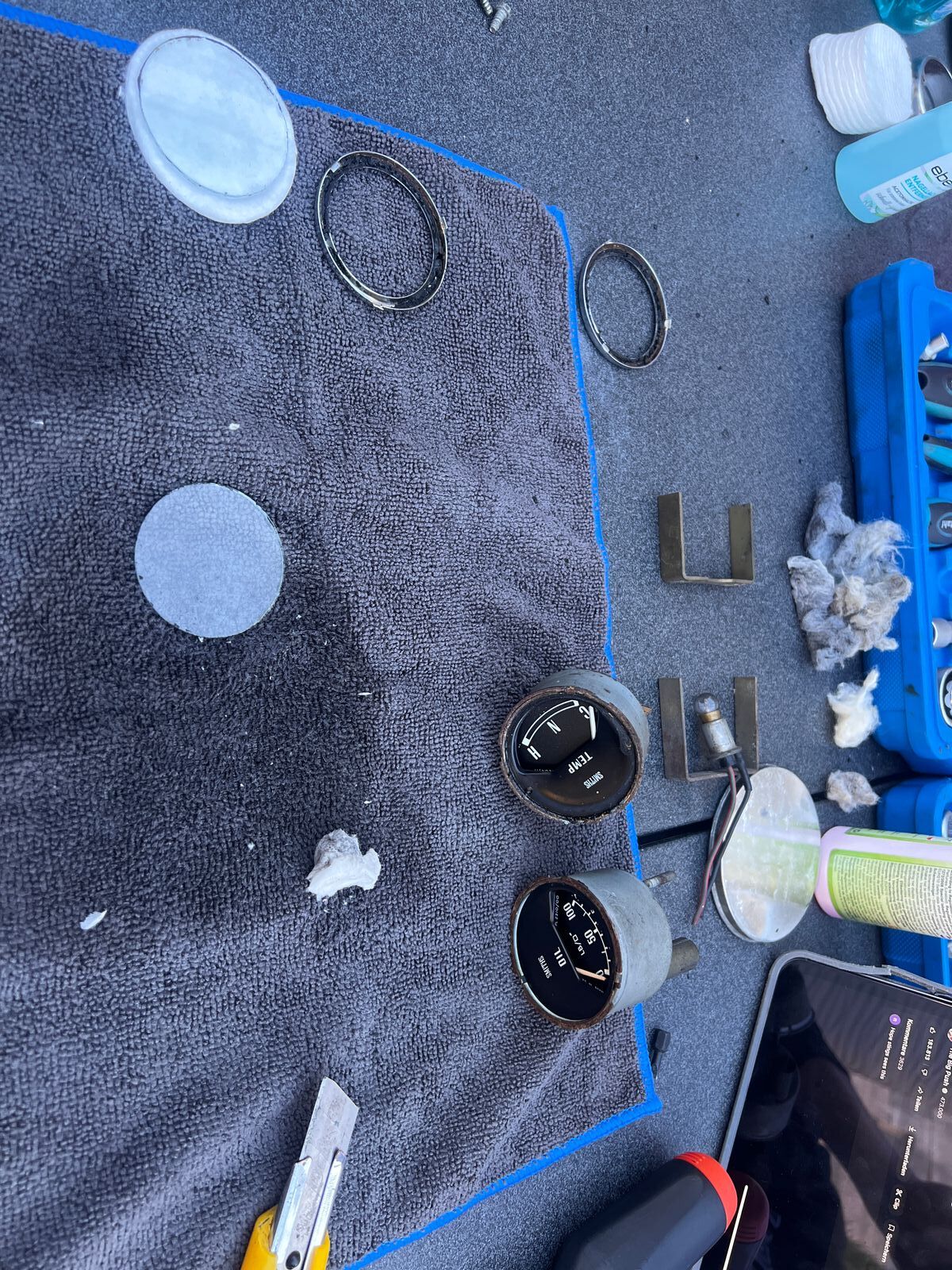

    Heute ging es also daran, die Zusatzinstrumente ebenfalls zu zerlegen. Dafür wurde der Chromrand mittels Schraubenzieher umgebogen, das Glas entfernt und die Reste des bröseligen Silikons mit Nagellackentferner gereinigt.
    Das Gehäuse wurde mit einem Schwamm gereinigt und anschließend mit einer Zahnbürste sowie ArmorAll finalisiert.
    Als alle Anzeigen geputzt und getestet waren, wurde das Glas mit Hilfe meines Vaters und stabiler Hand mit neuem Silikon versehen und mit den Anzeigen verpresst. Nach einem Tag im Heizungsraum zum Trocknen wurden die Chromränder dann wieder umgebogen und die Anzeigen mit dem Tacho-Ei verschraubt. Das Ergebnis kann sich echt sehen lassen – ich könnte diese Tachoeinheit stundenlang anhimmeln!

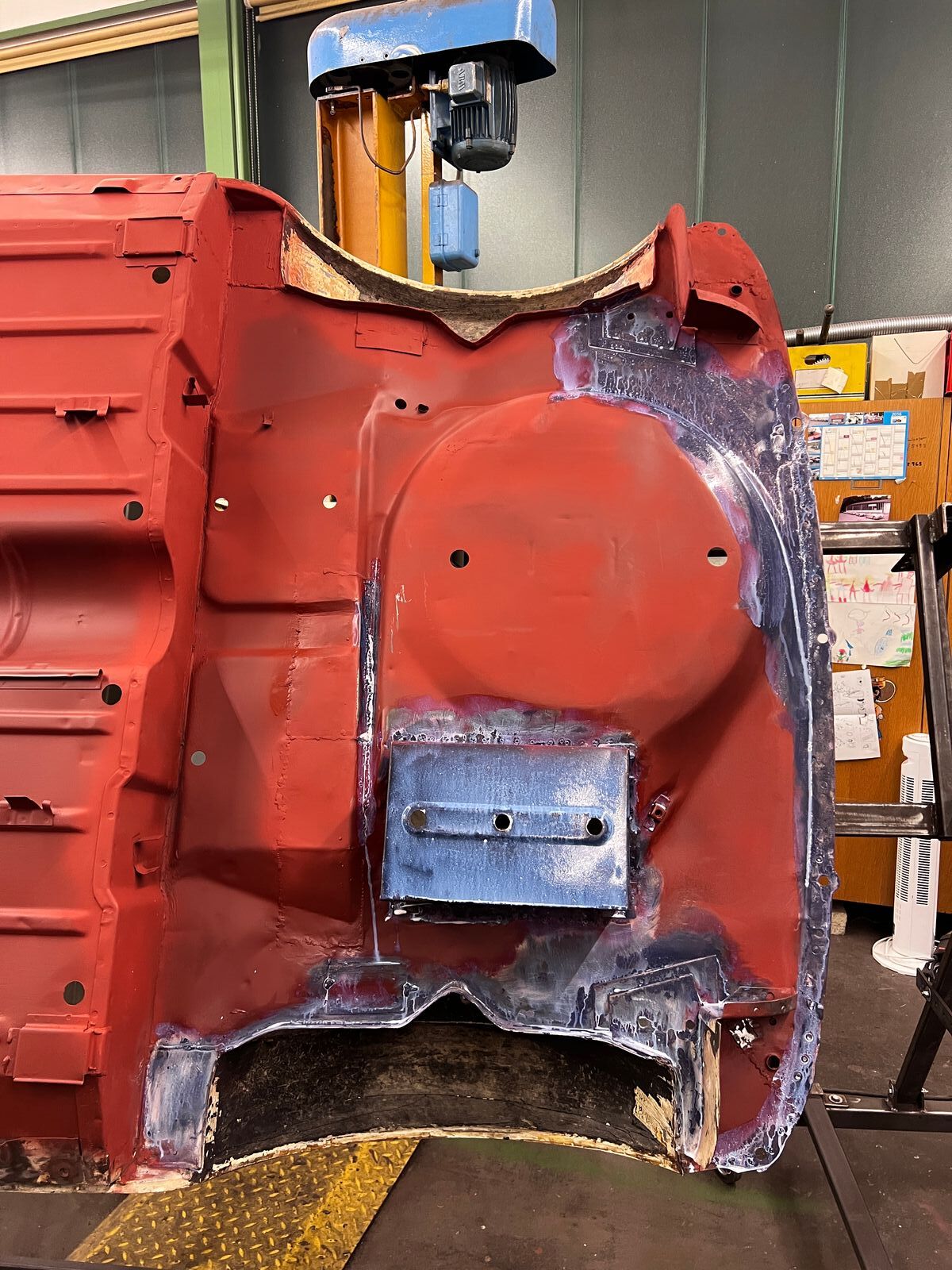

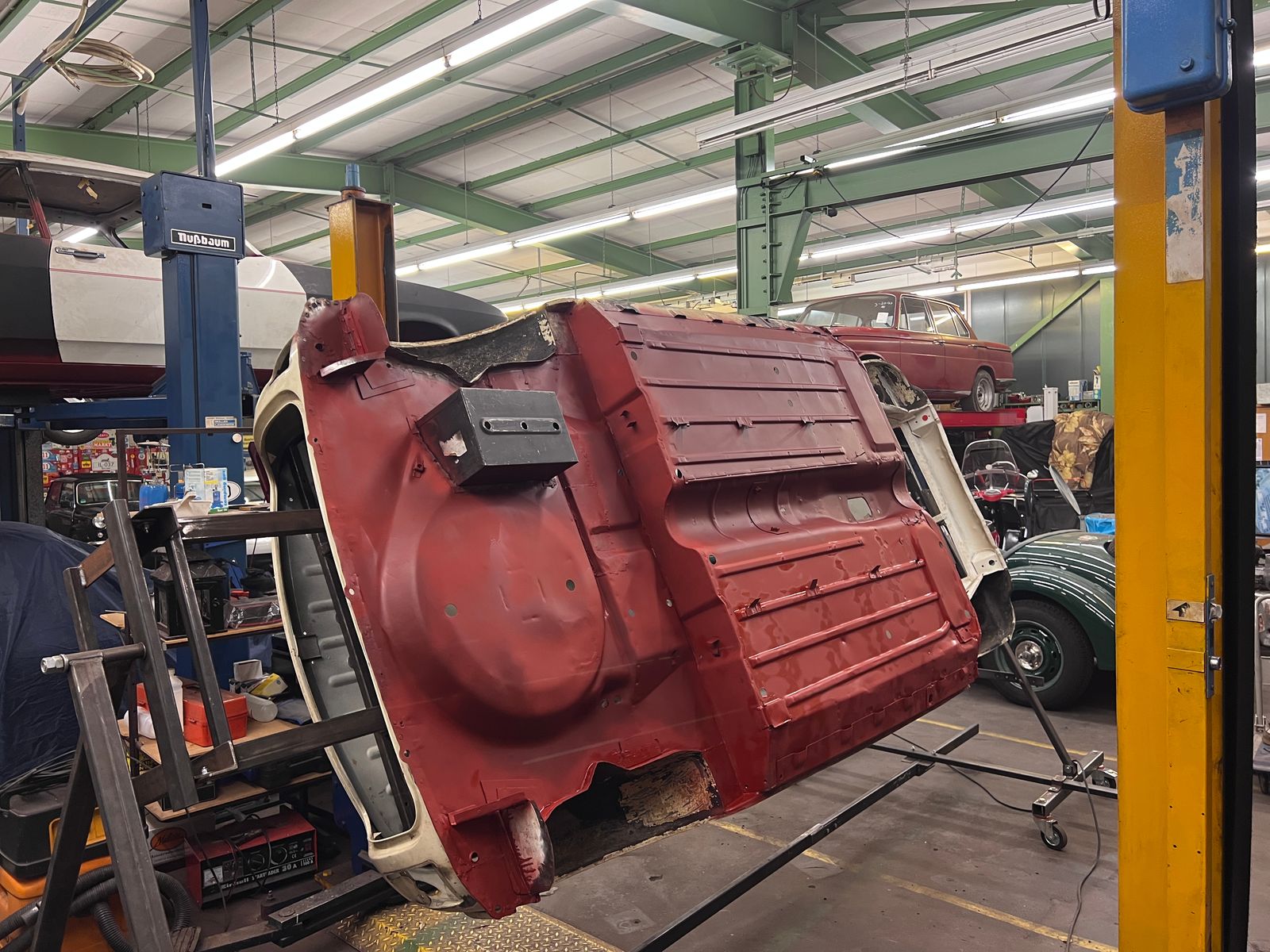

    Und weil es so schön war noch einmal das gleiche Prozedere im Kofferraum.
    Eine fast schon angenehme Erfahrung war die Heckklappe. Da hier das Brantho Korrux im Gegensatz zur Karosserie nur dünn aufgetragen war reichte ein Durchgang mit dem Abbeizer und die weiße Pest fiel in großen Stücken zur Seite und offenbarte eine gut konservierte Heckklappe.
    Die übrigen Löcher werden vor der Montage selbstverständlich noch geschlossen.

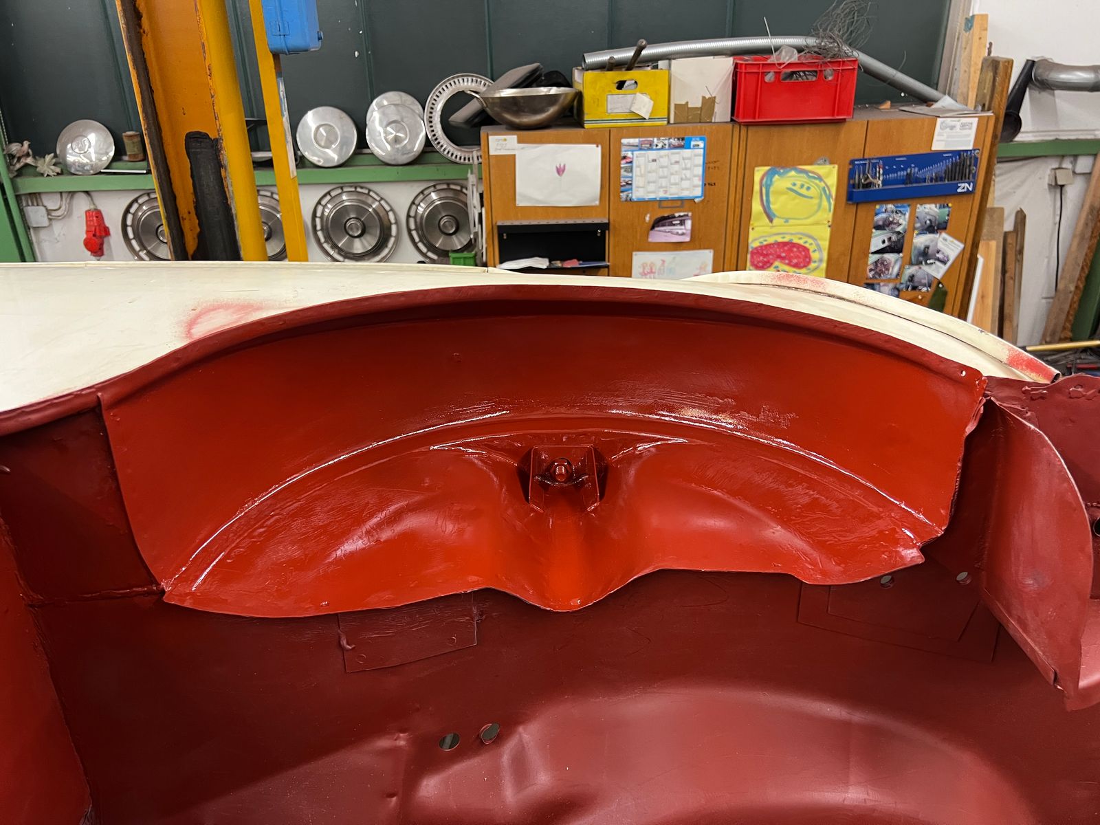

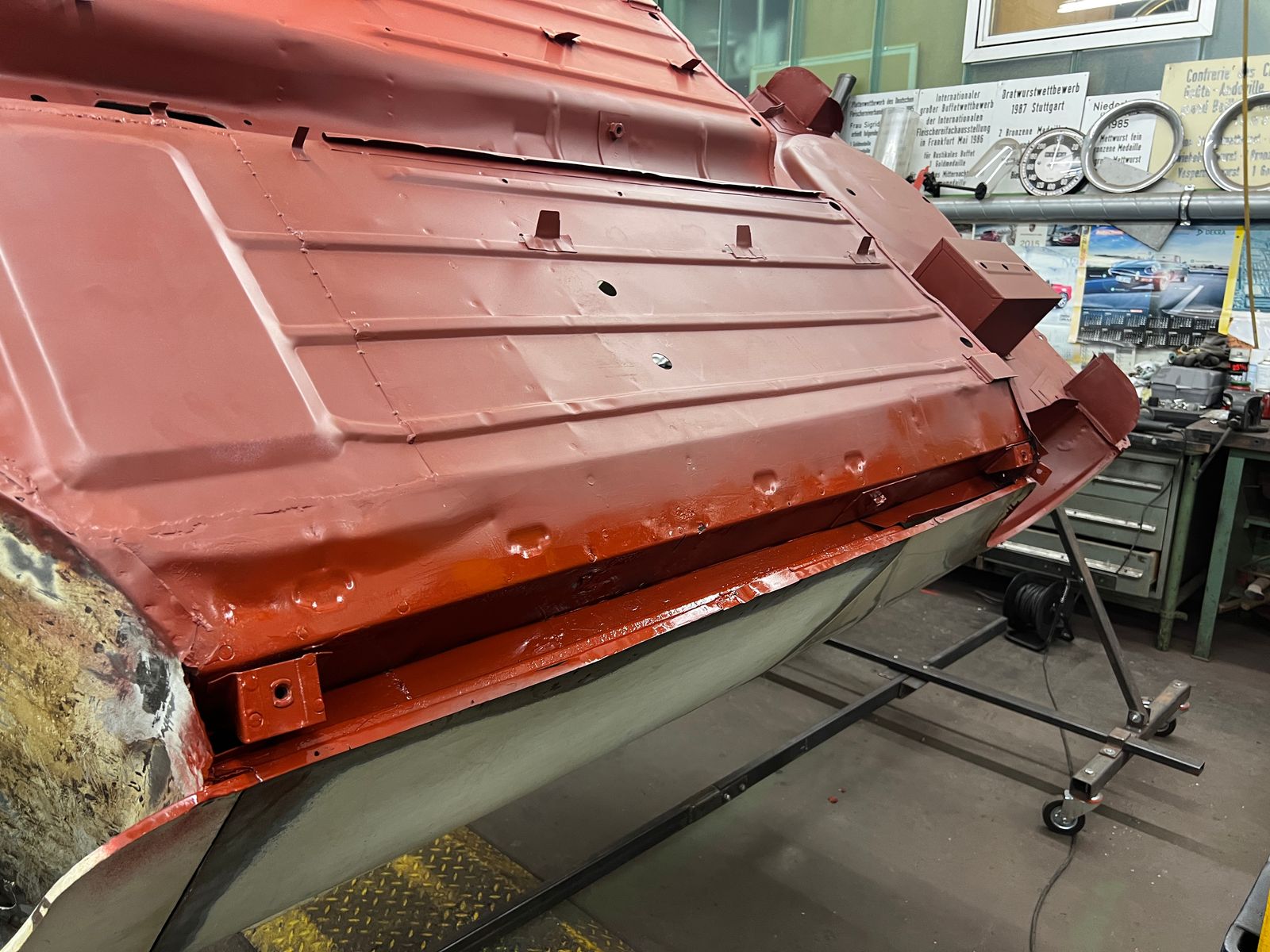

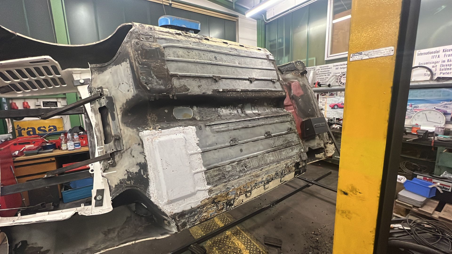

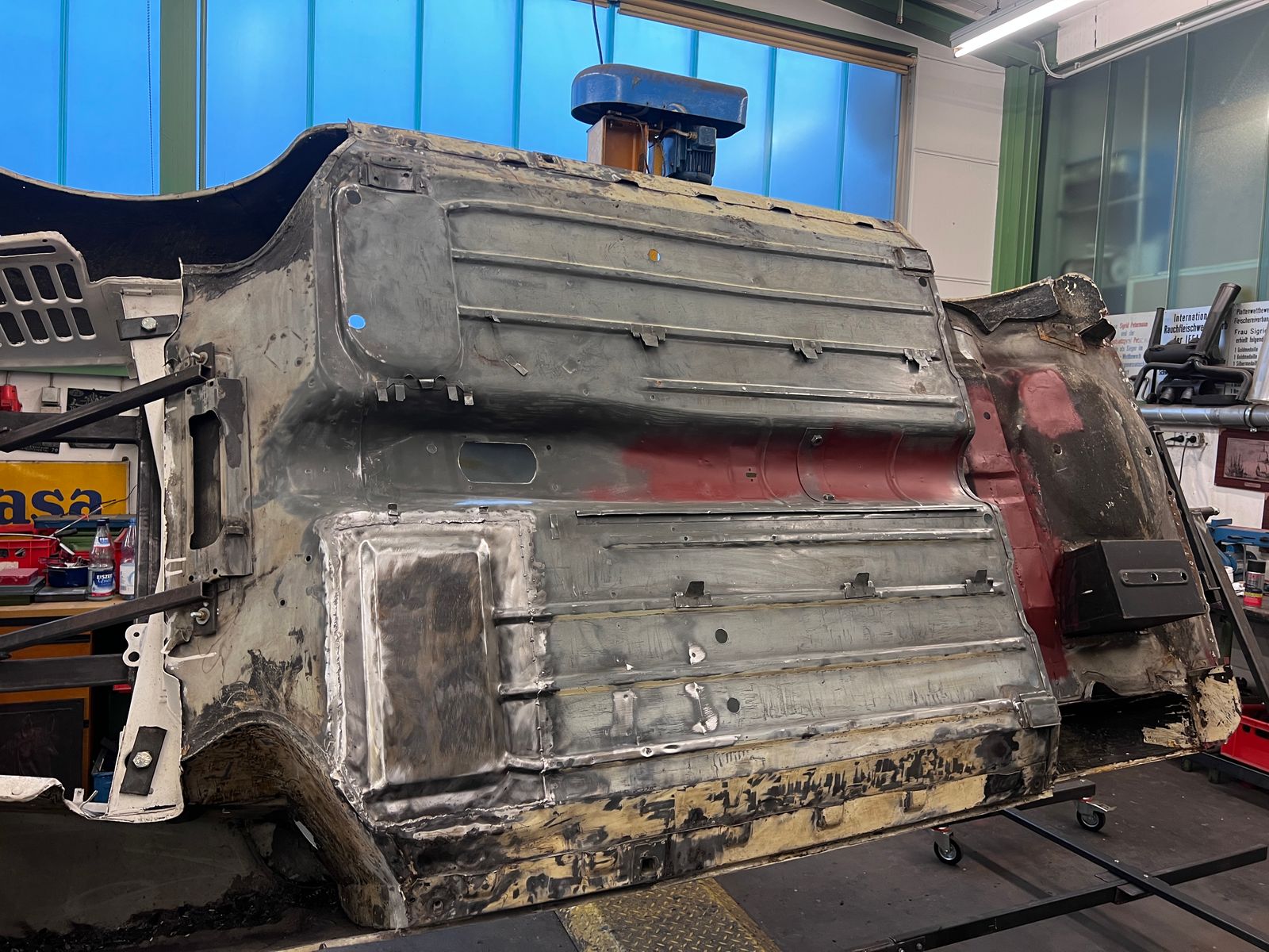

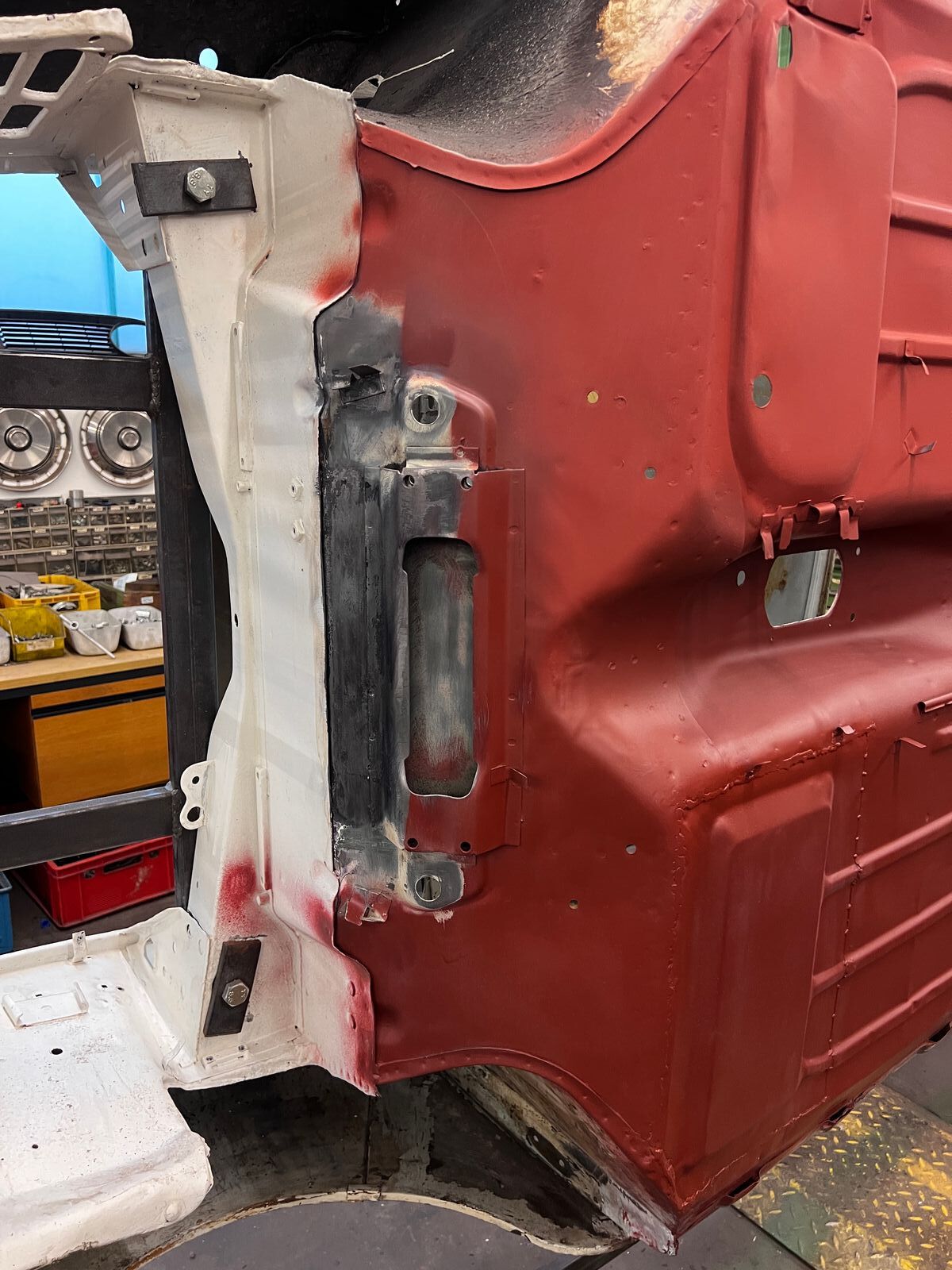

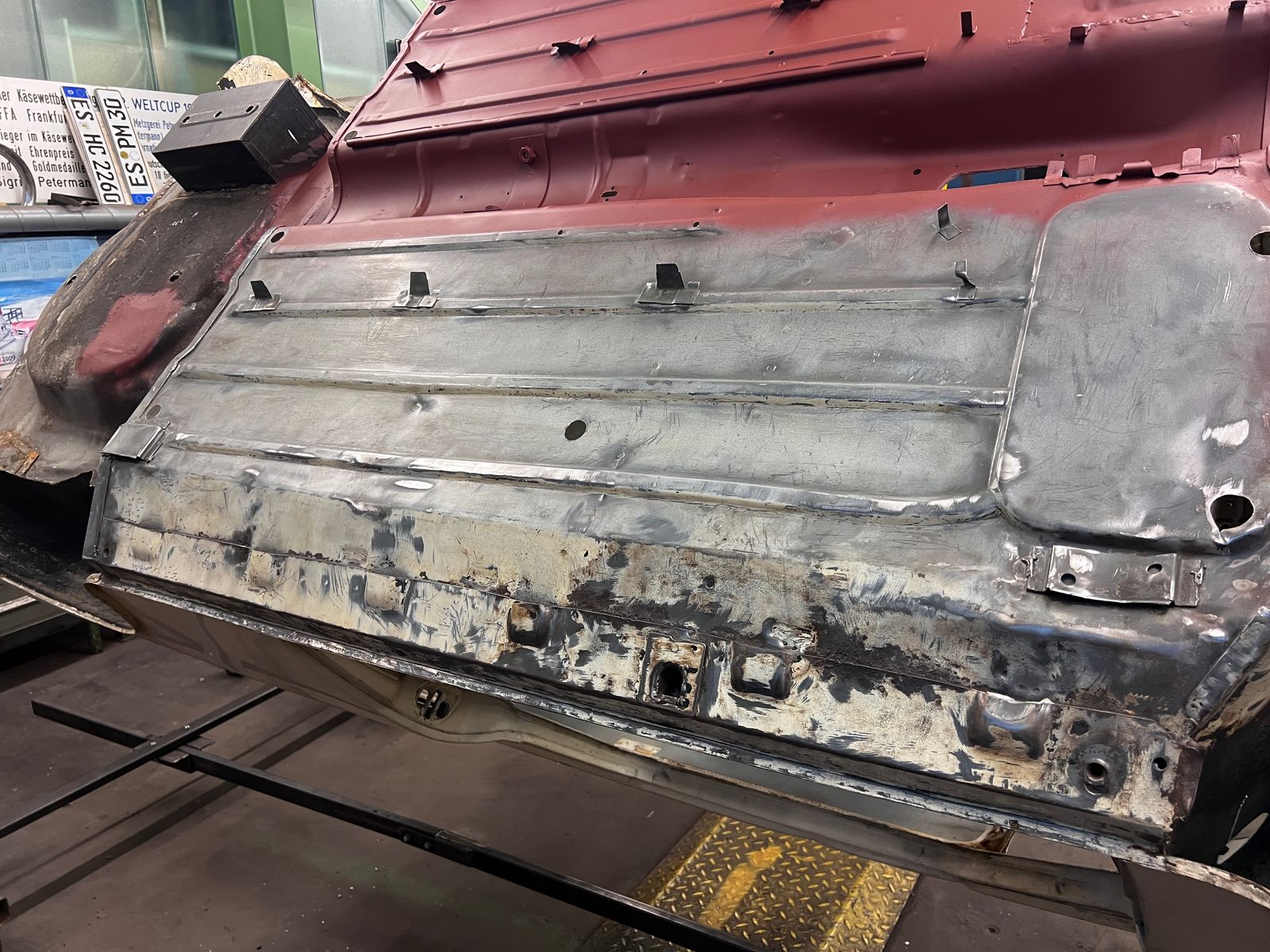

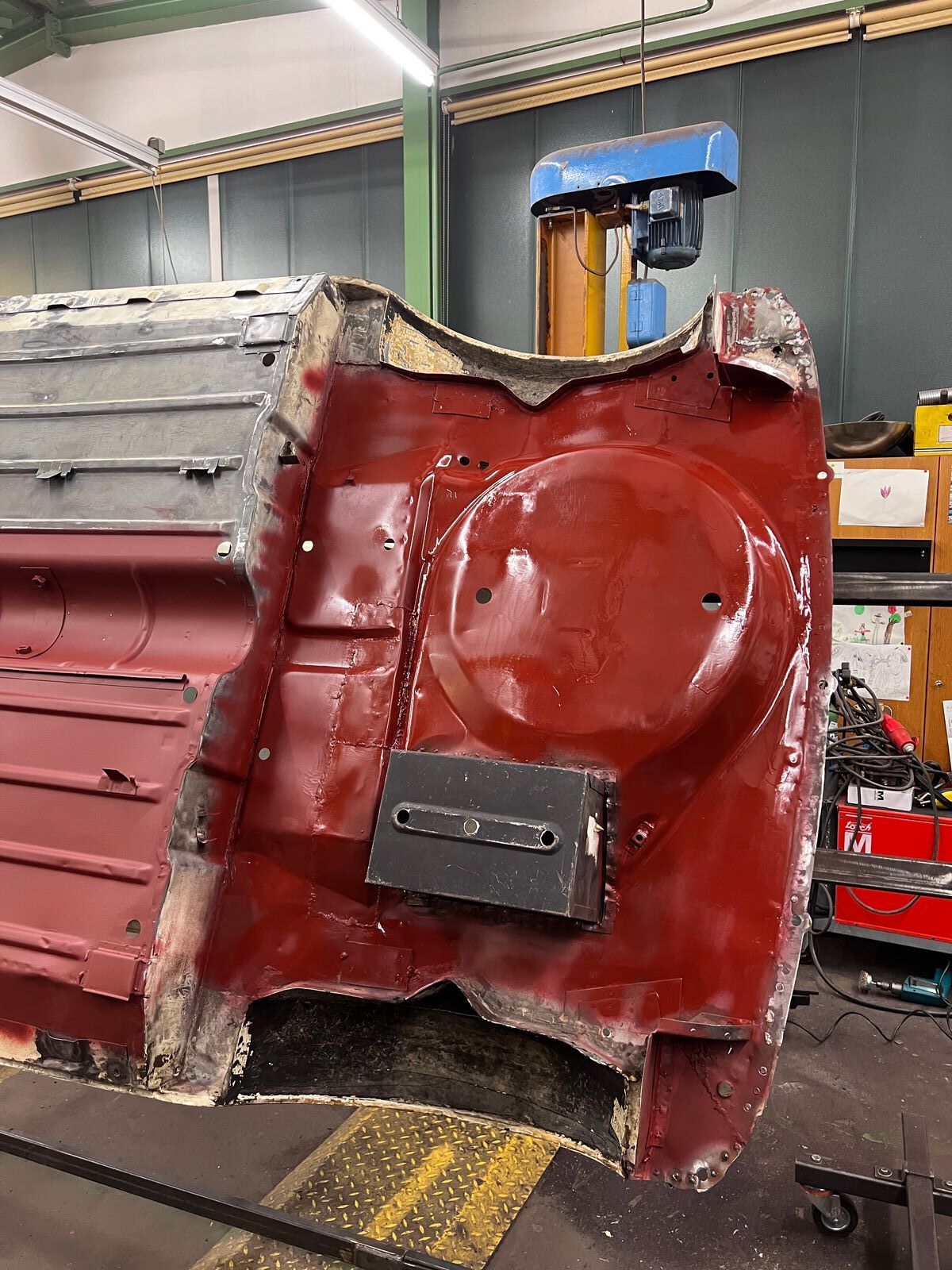

    Wie gerade schon gespoilert wurde das gesamte Auto Stück für Stück vom Brantho Korrux befreit.
    Zuerst also einmal den gesamten Innenraum einpinseln, ein paar Stunden warten und dann das restliche Wochenende über mit Drahtbürste und Reinigungsscheibe den Rest entfernen. Dabei kamen einige Flecken Oberflächenrost zum Vorschein, Rostumwandler und Fächerscheibe erledigen den Rest. Unterstützt wurde ich dabei von meiner Freundin, die netterweise dabei geholfen hat das angelöste Brantho Korrux zu entfernen. Auch wenn das eine echte Sch...arbeit war freut sie sich schon darauf in Zukunft ebenfalls am Mini zu helfen!
    Im Motorraum das Gleiche nochmal, einige Ecken gefallen mir noch nicht ganz, die müssen allerdings auf die neue Lieferung Drahtbürstenaufsätze für den Dremel warten.

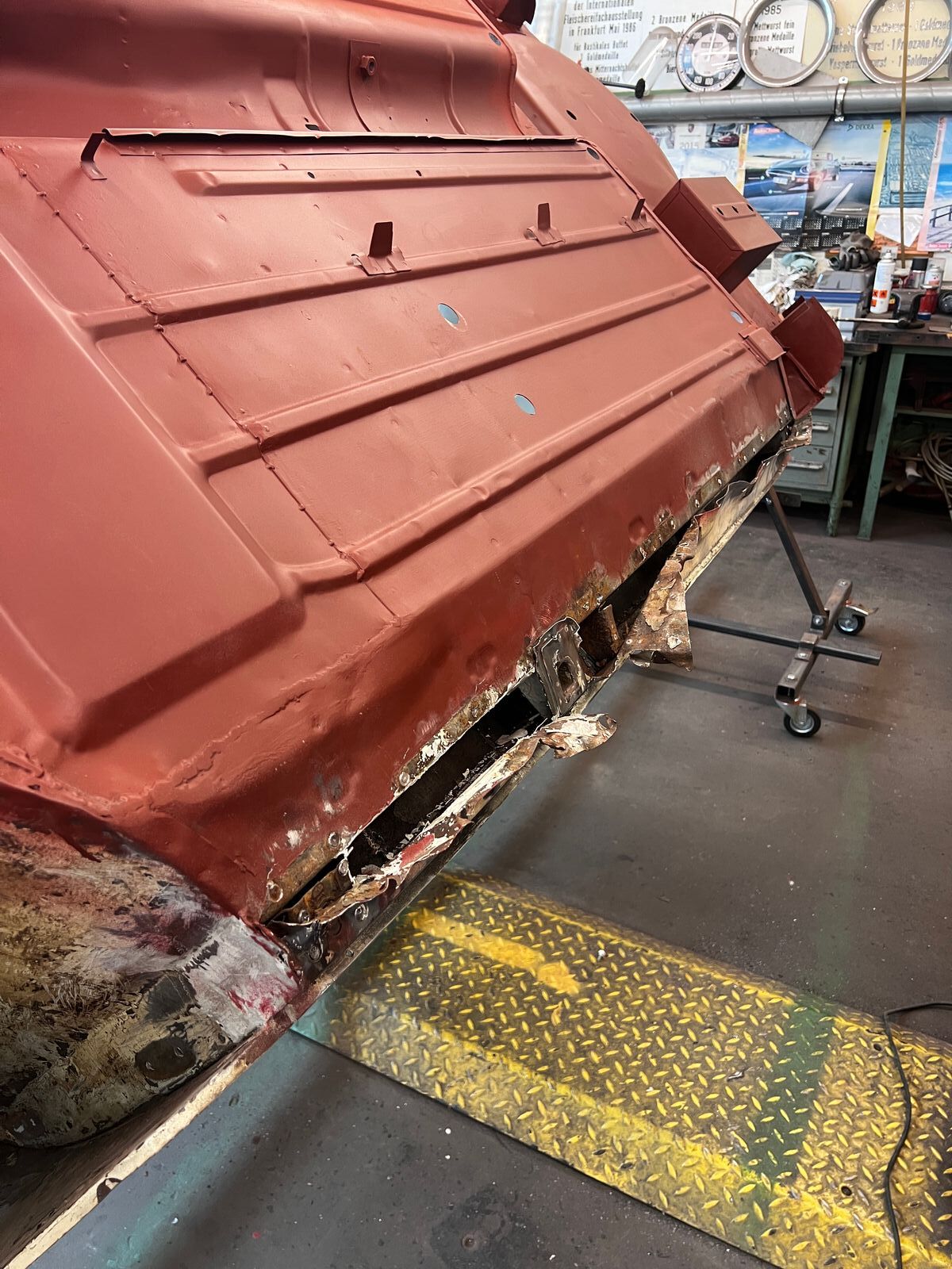

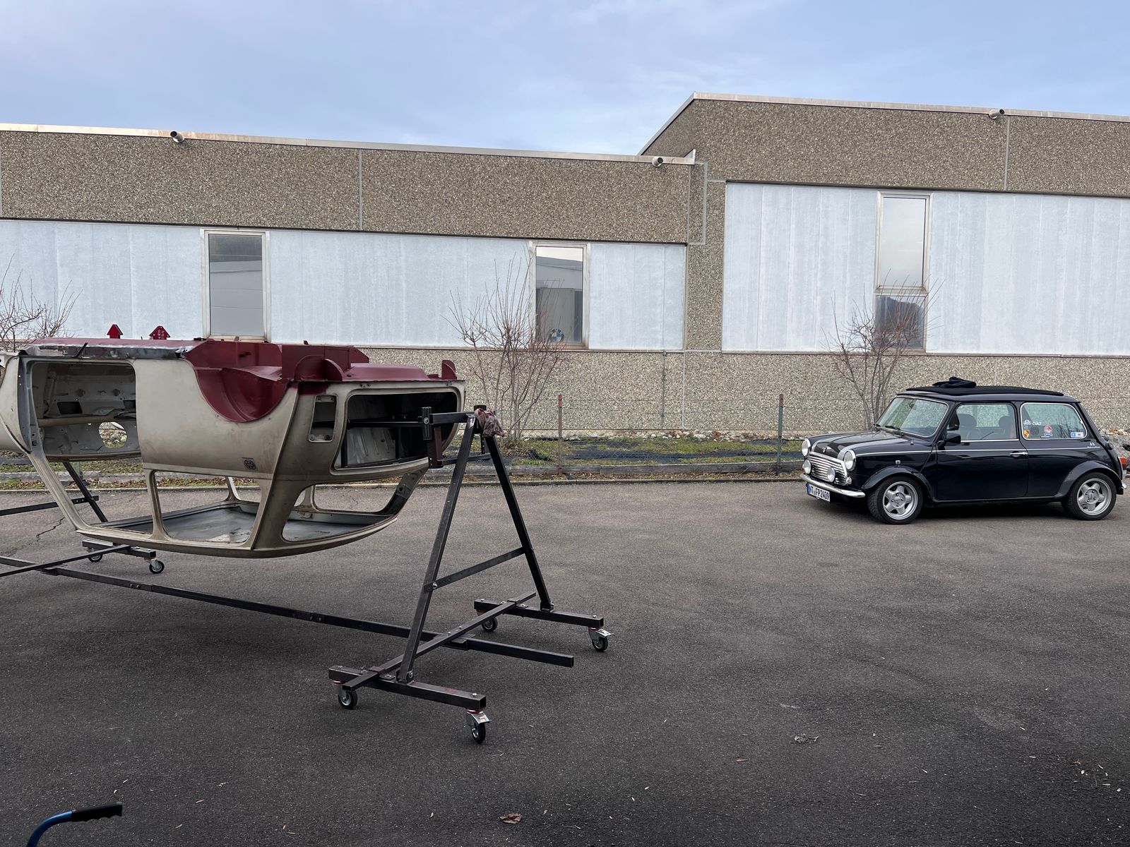

    Man man man, so ein riesiger Fortschritt dieses Wochenende und mit den Forumsbeiträgen häng ich immernoch 2 Wochen hinterher!

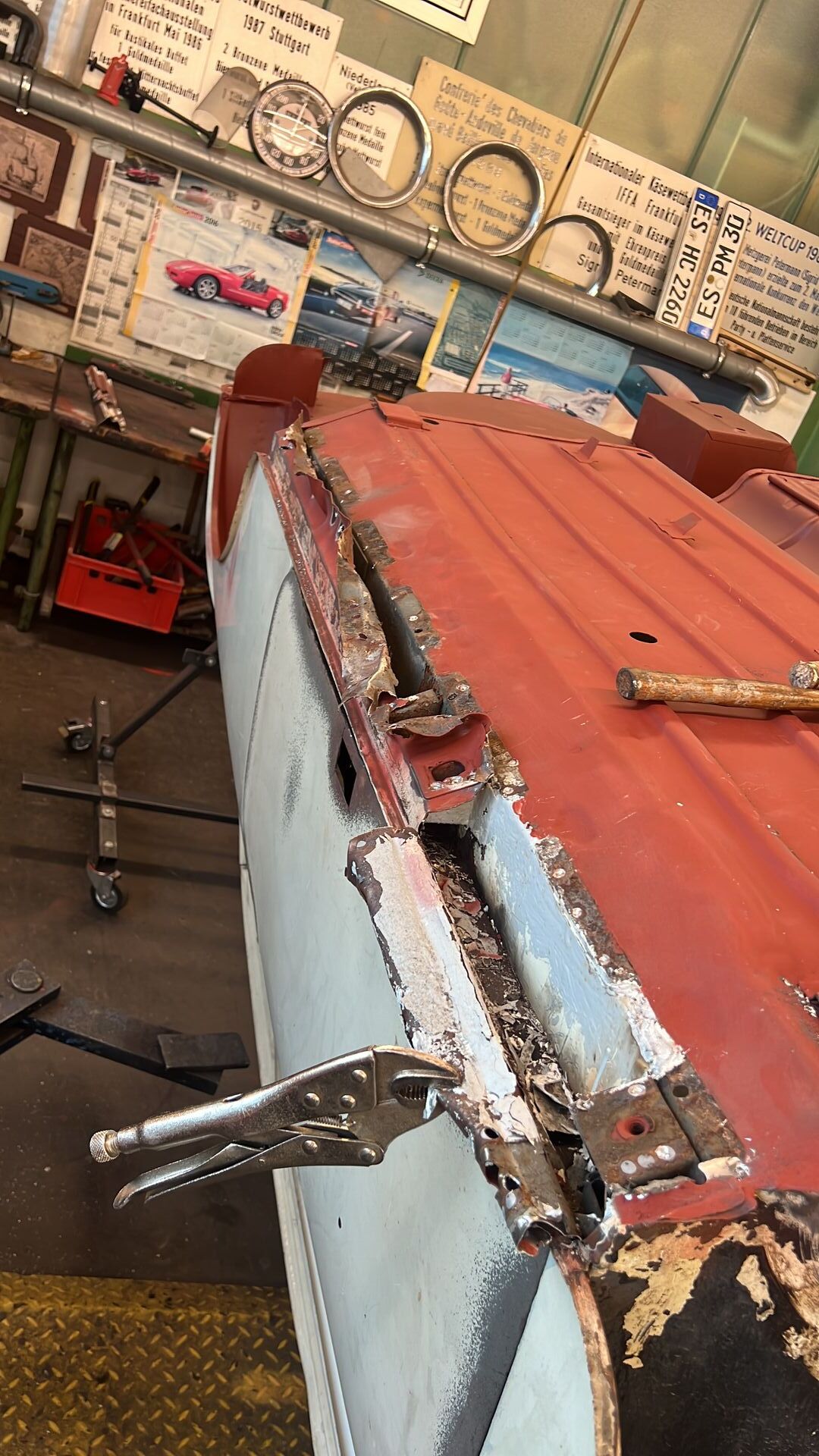

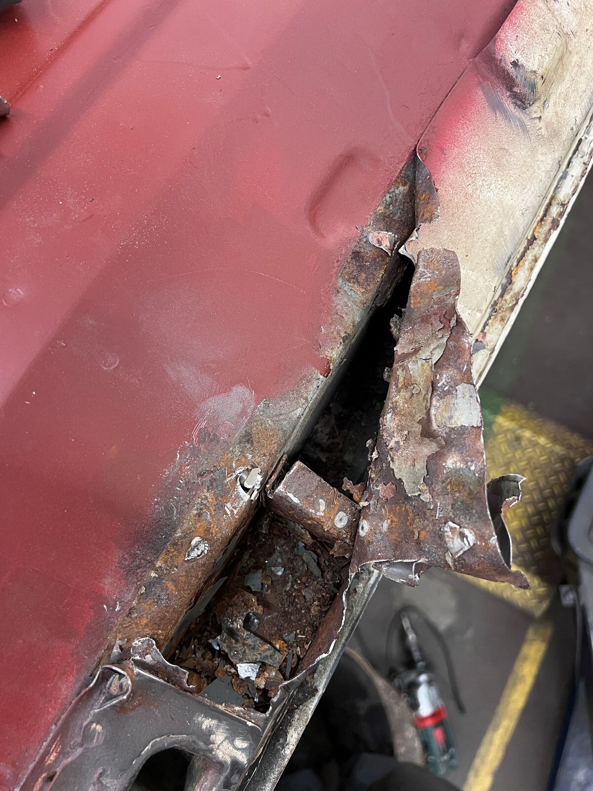

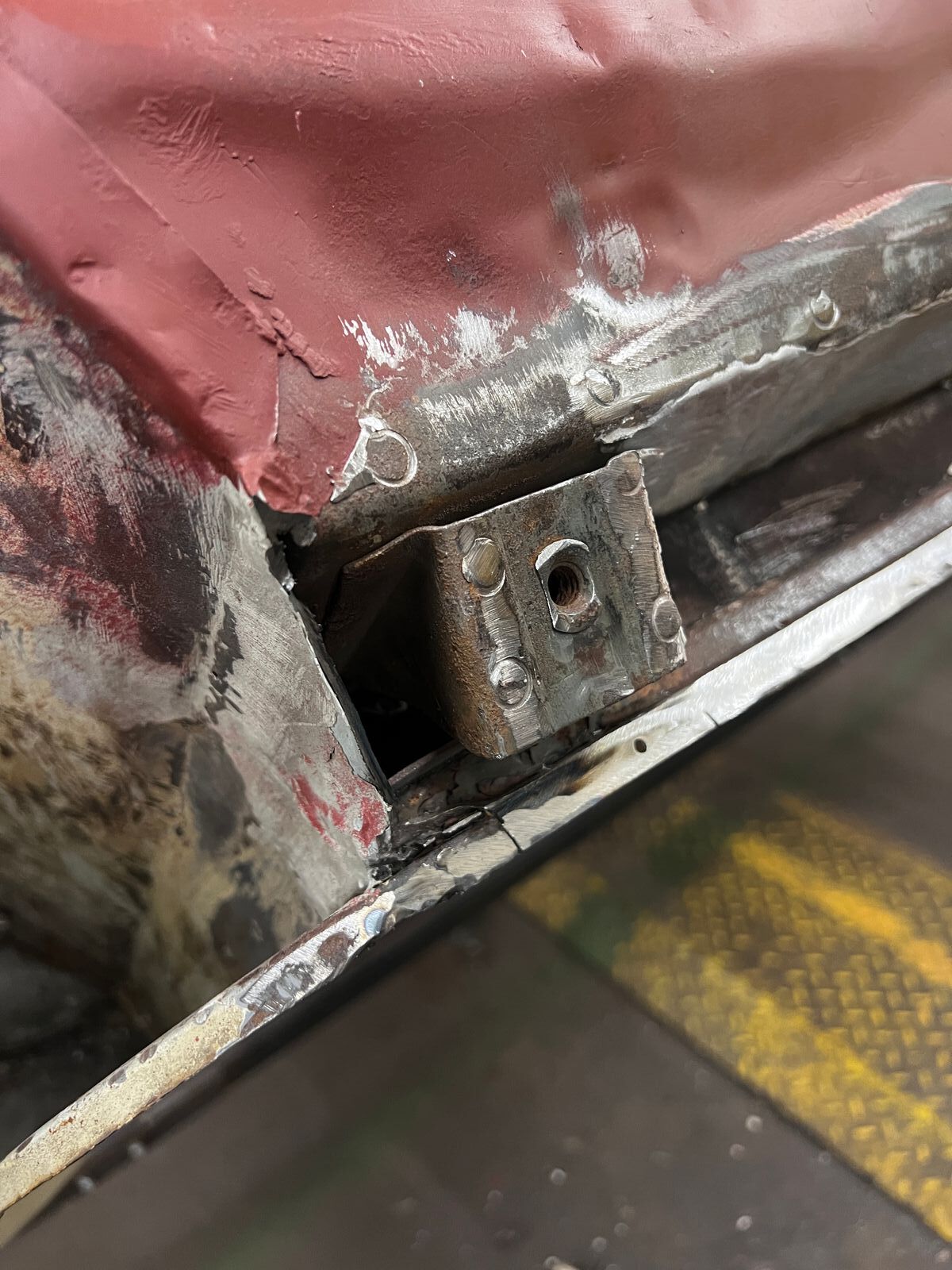

    Also einmal im Schnelldurchlauf:

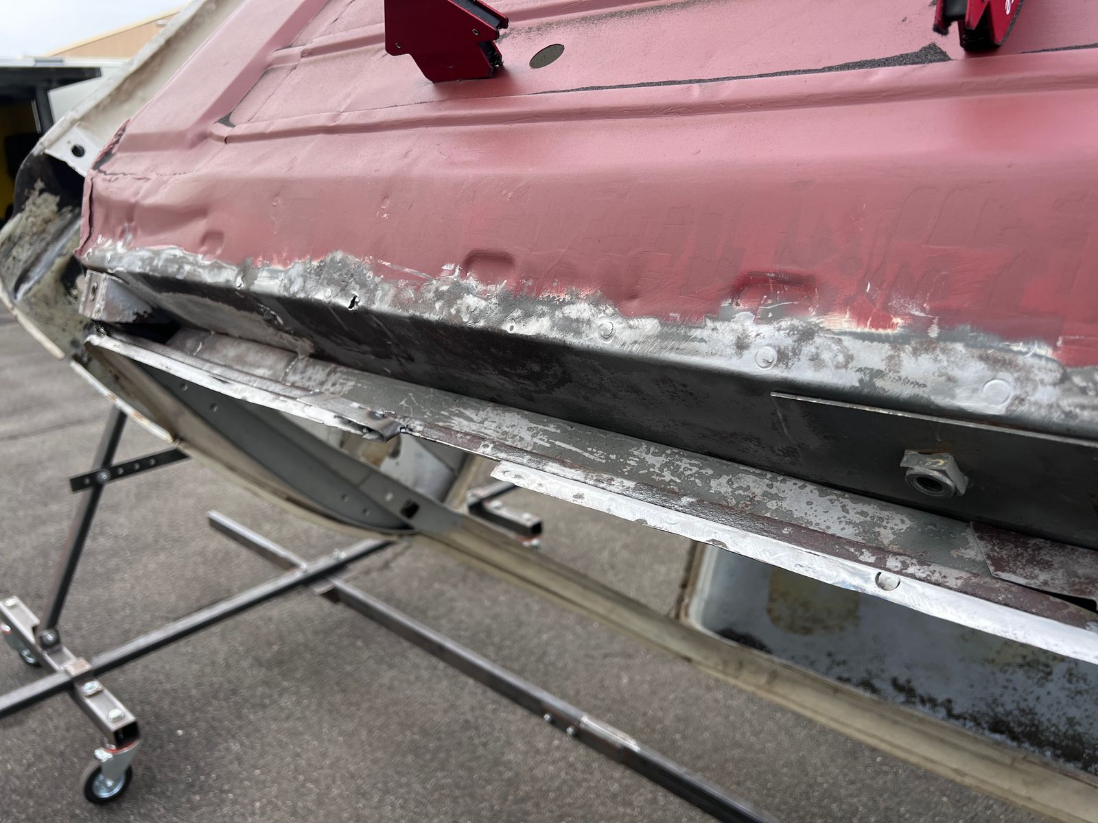

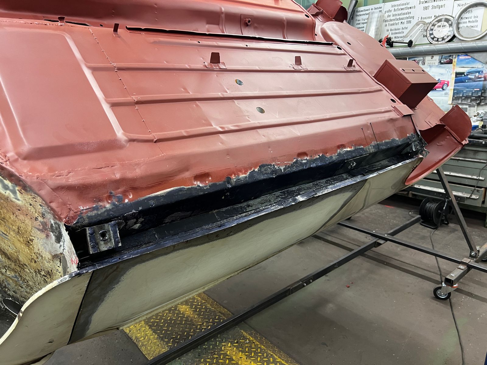

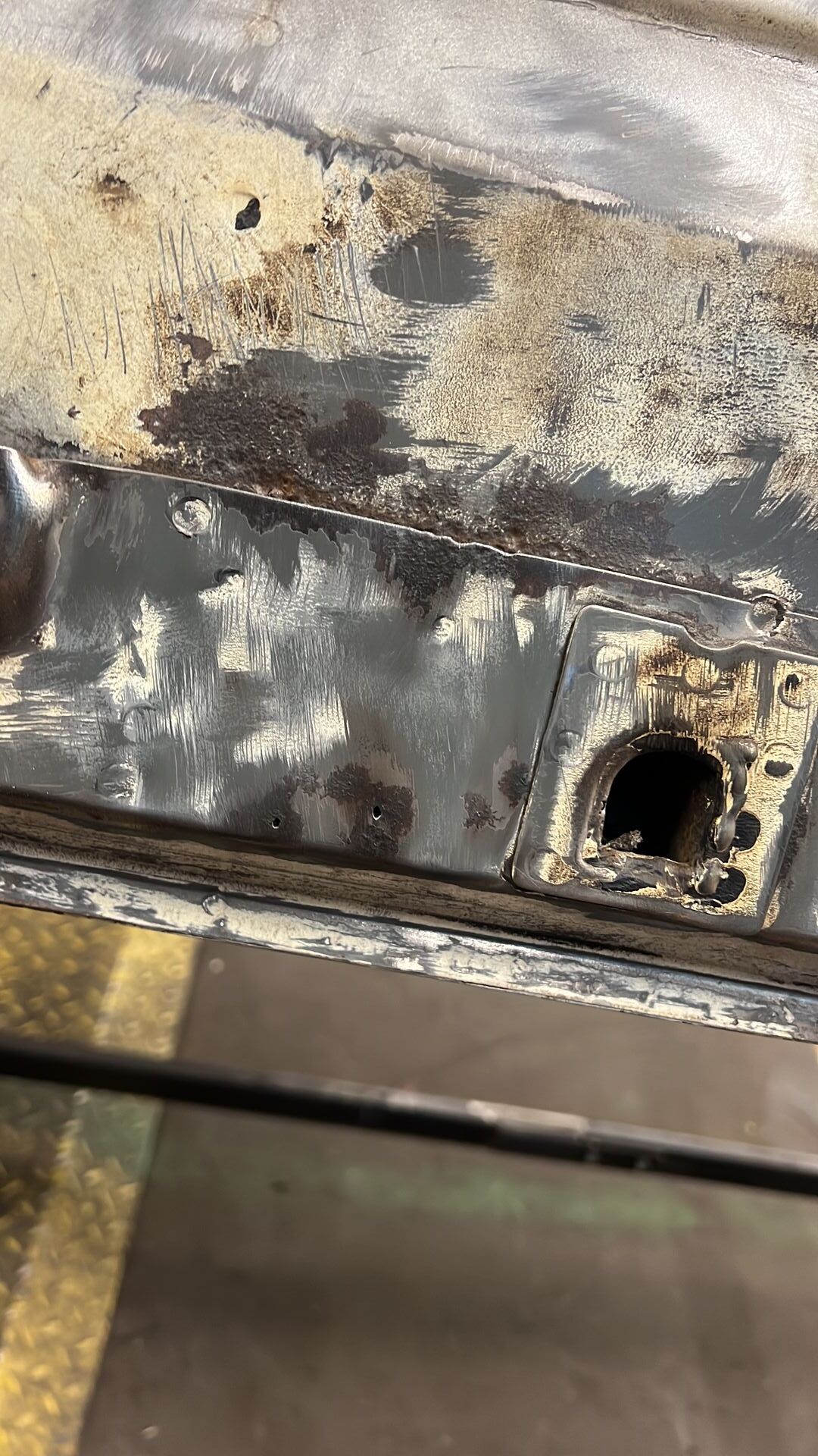

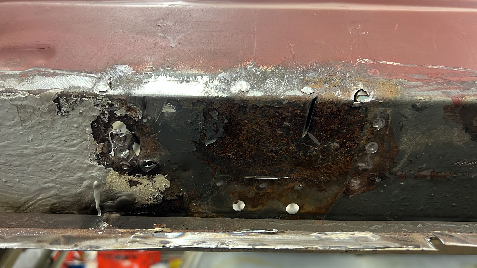

    Der andere Schweller wurde ebenfalls geöffnet, soweit so gut, leichter Oberflächenrost aber nichts durch. Der Fleck Brantho Korrux muss weg, aber dafür hab ich eine neue Spezialwaffe! Nach einer kurzen Nachfrage ans Korrosionsschutzdepot stellte sich heraus, dass man Brantho Korrux mit Hilfe eines 2k Abbeizers entfernen kann, und siehe da, etwas Gedult, eine Dose Abbeizer und nochmal eine Menge Arbeit mit der Drahtbürste hinterher und das Auto ist fast von dem Zeug befreit!
    Am Schweller gibt es soweit nichts spannendes, der wird demnächst ebenfalls entrostet und lackiert, beide Aussenschweller bleiben aber vorerst weg, da ich noch Verstärkungen sowie die Adapterplatten des Überrollläfigs einschweißen will.
    P.S. Die Stabilität der Karosserie scheint durch den Erhalt der beiden Innenschweller sowie Quertrasse tatsächlich ausreichend, zudem wird der Mini regelmäßig über die Hebebühne mit unterstützt.
