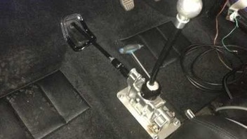

  • Es war einfach die Überlegung, insgesamt das Spiel zu verringern. Hab seit dem Austauschgetriebe halt das "Problem", dass ich mit dem Schalthebel nicht ganz nach links und dann nach vorne gehen kann, um den ersten Gang einzulegen. Muss halt ca. 1cm von ganz links weg sein und ein bisschen popeln, bis er dann in den ersten rutscht...
    Bei mir ist halt noch dieses Teil verbaut und ich gucke gerade, dass das wieder insgesamt sauberer läuft, weil es ja vorher einfach einwandfrei war 🙄
    Aber unabhängig von allem hätte ich schon gerne einen Hebel, der so leicht nach hinten gebogen ist. Also wenn ihr da was empfehlen könnt, muss es ja nicht unbedingt der KAD sein

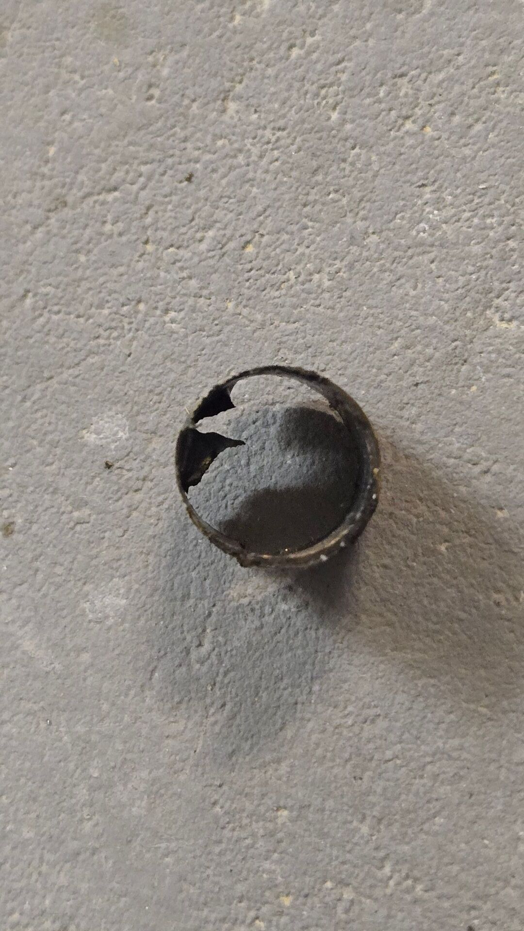

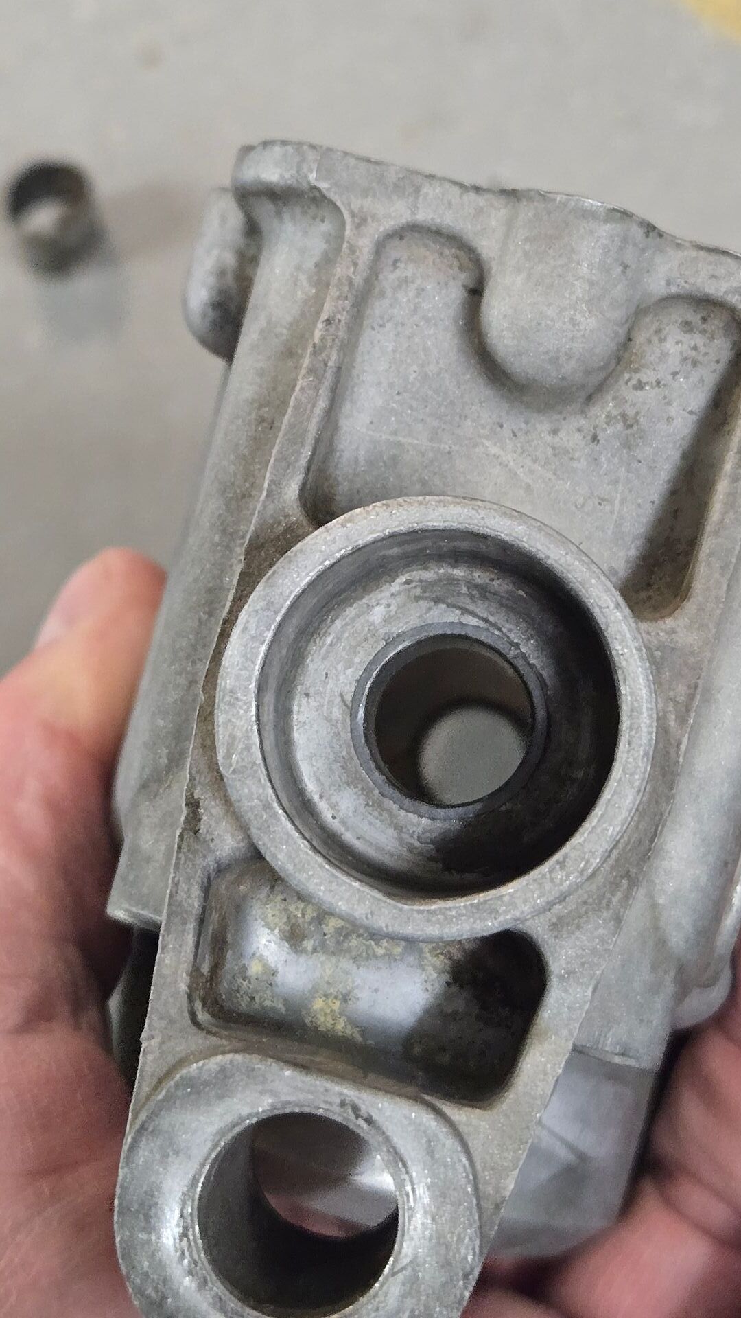

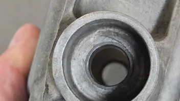

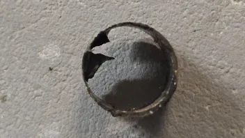

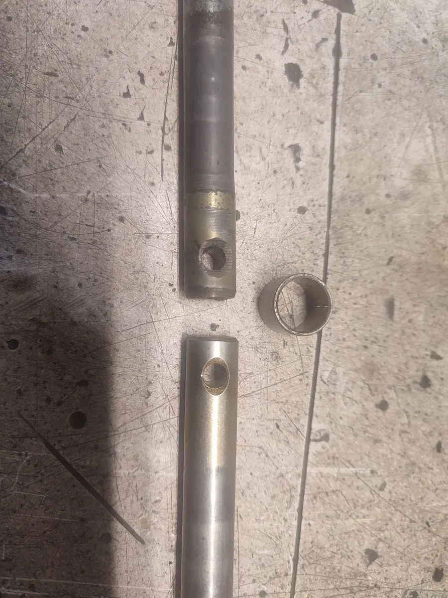

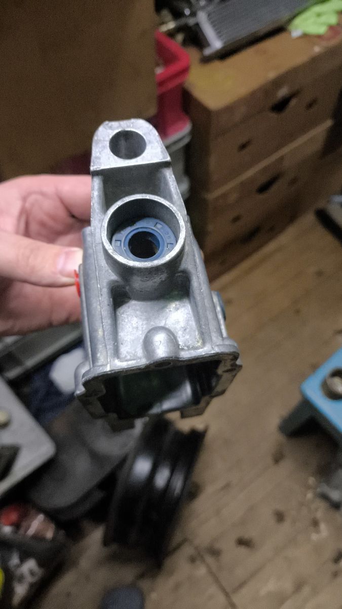

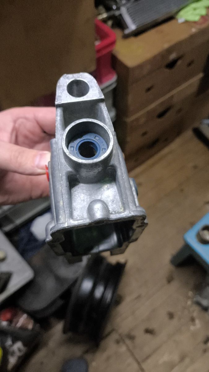

    Prüf mal ob die Schaltbox überhaupt gut ist, hatte da oft welche die sehr viel spiel in der Führung hatten.
    Es gibt von einem Stoßdämpfer passende neue Buchsen und vorne kommt bei mir noch ein Simmerring rein, damit ist dann kein Spiel mehr vorhanden und die Führung perfekt.
    Auf jeden Fall hilft dir der Quick Shift nicht bei deinem Problem.
    Besorg dir einen Schalthebel schweiß was an oder biege ihn oder mach das Speedwell ding oben drauf

  • Da hat sich die Antwort überschnitten. Wie kann ich die Box denn prüfen? Wollte morgen mal den Deckel abnehmen und gucken, ob man da vielleicht was sehen kann.
    Aber das mit der Verlängerung ist eine Idee 👍
  • Genau das Teil wollte ich auch empfehlen. 👍
    Wie gesagt, änder als erstes mal die Grundplatte, falls da wirklich die vom 5Gsng drin ist und dann schau noch mal. 😉 Und wenn irgendwo Spiel ist, wird das mit Quick Shift eh nur alles noch schlimmer, da die Wege so kurz sind,
  • Am besten du baust es aus, im eingebauten solltest aber auch merken ob die Stange in den buchsen Spiel hat.
    Grundplatte vom 5 Gang ist eigentlich fast gleich, betrifft ja nur den Rückwärtsgang also Schalthebel nach rechts.

    gibt es die Buchsen eigentlich als Ersatzteil? Die Box ist äußerlich vollständig jedenfalls komplett neuwertig, aber das heißt ja nix
  • danke euch 👍 ich werde berichten.
    Nicht das ich wüsste, hab die Nichtmal auf der Explosionszeichnung gefunden. Hab welche bei Ebay gefunden von einem Stoßdämpfer die genau gepasst haben.

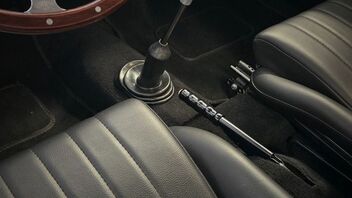

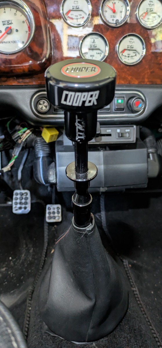

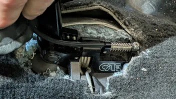

  • Ich rate auch von dieser Art Quickshiftern ab.
    Er reduziert nicht nur die Schaltwege von vorne nach hinten, sondern auch in der Schaltgasse. Da die Wege aber in der Gasse kürzer sind, macht es das Ganze hackelig. Nagelt mich nicht fest, aber ich glaube das sind 15cm zu 7cm. Heißt du hast nachher 3,5cm um den Gang von 2 nach 3 zu schalten. Nicht gut!
    Der CAE Shifter ist m.E. die beste Variante, weil er die Ebenen getrennt hat. Damit sind alle Wege gleich und es fühlt sich wesentlich besser an. Aber auch hier ist die Vorraussetzung ein nicht verschlissener Schaltbock.
    Der Shifter funktioniert btw. auch mit nem 5-Gang, wenn man auf die Rückwärtsgangsperre verzichtet. :wink:
    Es gibt die Verlängerung auch von Specialist-Components. Aber auch hier: der Shifter ist höher. Slickshift ist da auch mit drin. :smile:
