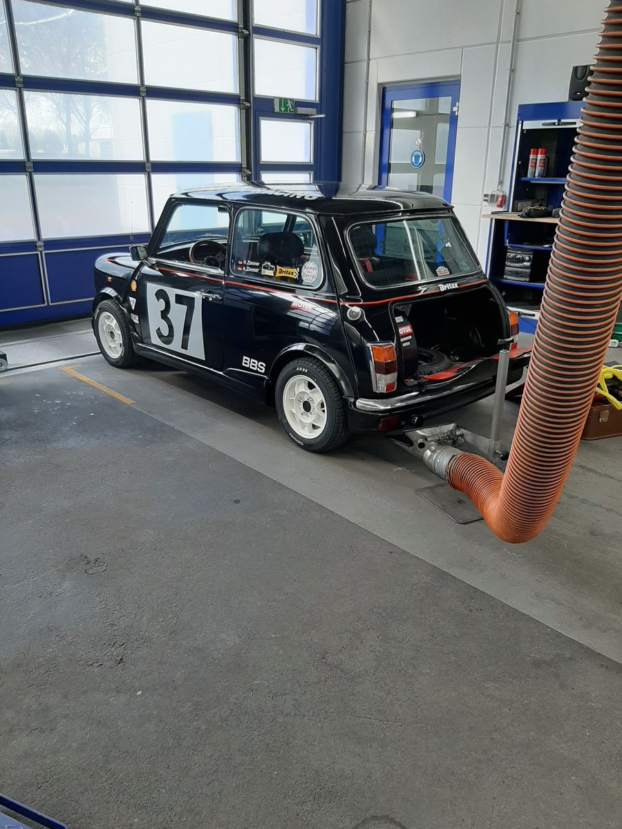

gestern war ich beim TÜV meine 2 Jahres Plakette abholen,
CO Max 3,5 ist 2,6 (% Vol ) Drehzahl bei 800 das sollte im grünen Bereich liegen .

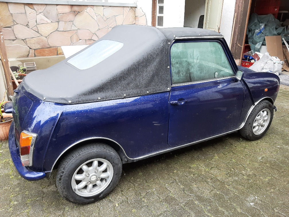

Hallo Bonner , alles Anbieten !!! ?? ,
von einem Bekannten, der seinen MINI verkaufen will ,der steht nur rum .
Sieht mit der Behelfsplane ( wie neu) etwas , na ja , seltsam aus , aber von der Technik her ..OK
Mann … fährt auch oben ohne , ist halt nur für Regen gedacht
Müsste man etwas aufhübschen , Rost habe ich keinen gesehen von außen , Lack soweit OK
Motor 1000er läuft … alles natürlich eine Preisfrage und was man daraus macht.
Standort bei Lahr / Schwarzwald
Leider habe ich kein Platz für den Mini sonst hätte ich ihn schon eingesammelt .
