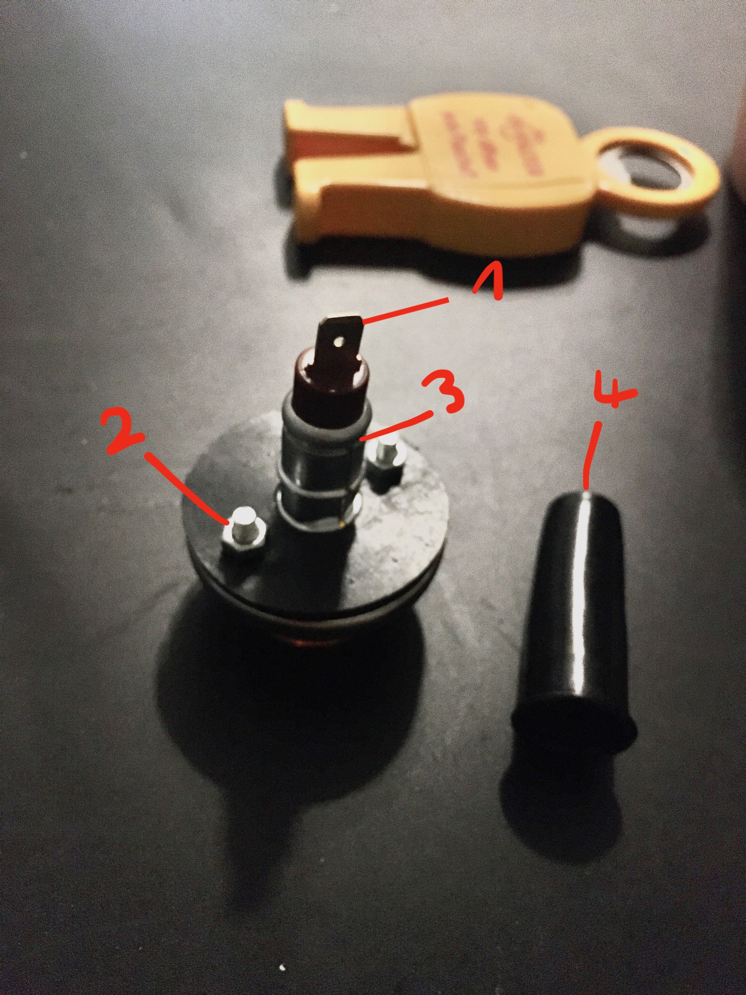

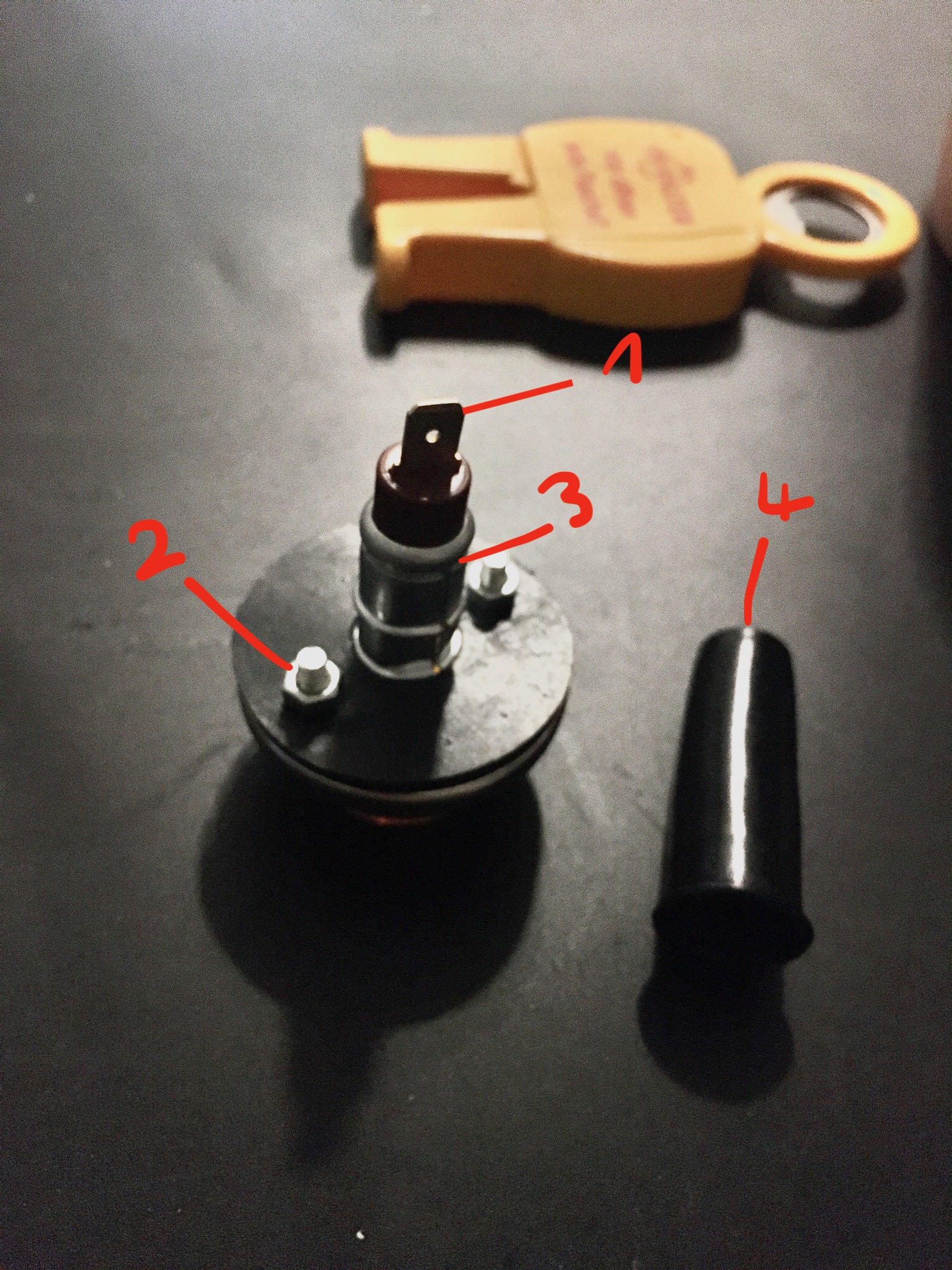

Servus Gemeinde,
habe nach langer Standzeit meinen Tank wieder befüllt und nun einen Benzinaustritt am Innocenti-Tankgeber. Leider nicht an der Dichtung (die hätte ich noch neu), sondern an einer oder beiden Kabeldurchführungen. Wer hatte das Problem schon mal oder eine Idee wie sich das beheben liesse?
Christian

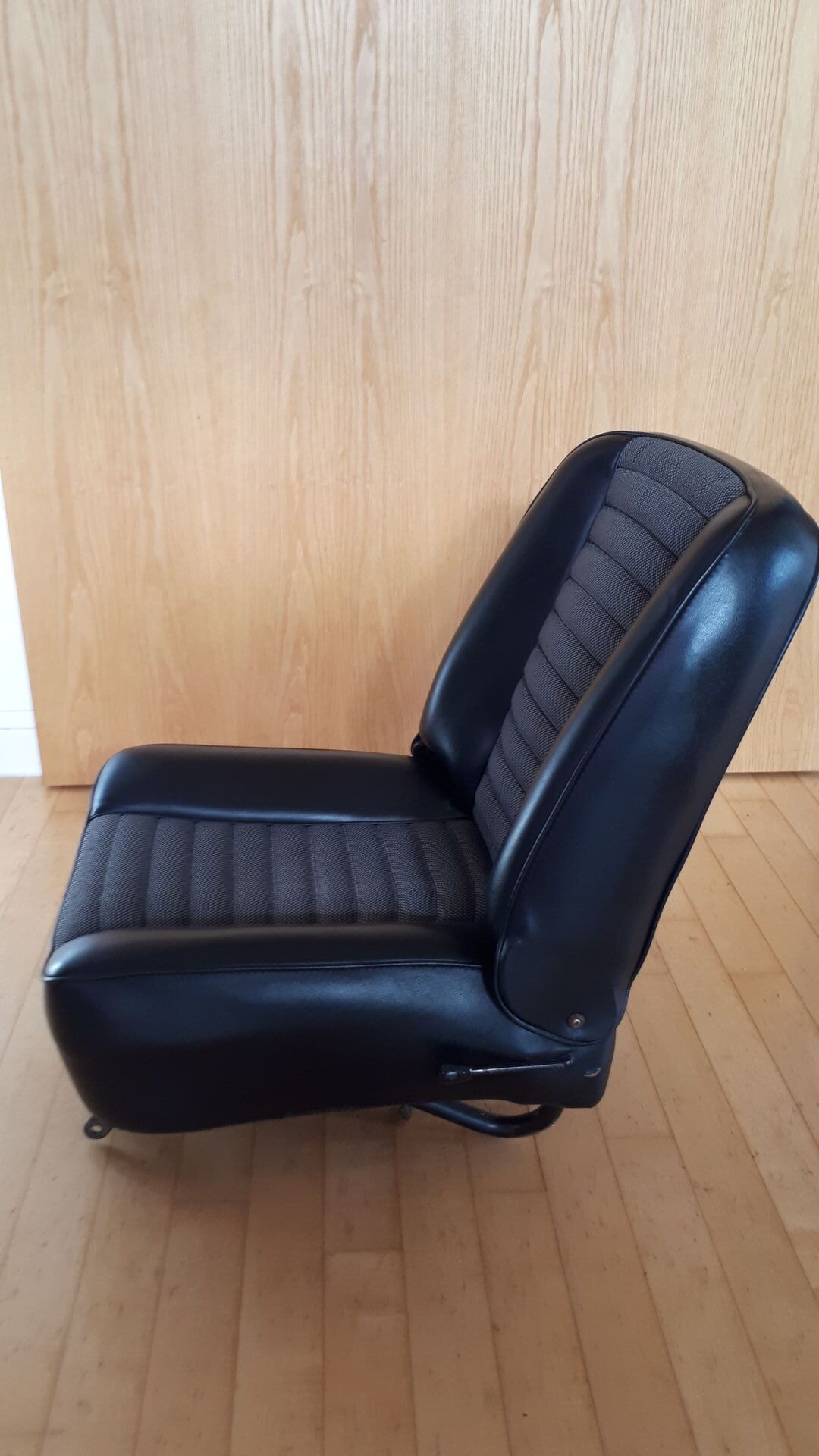

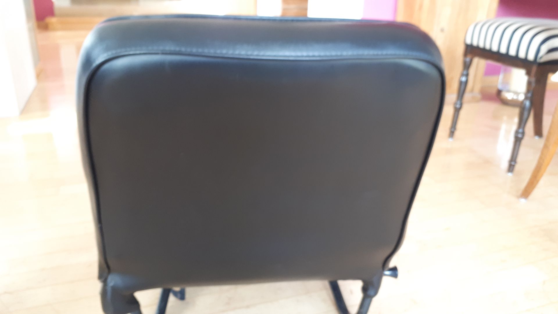

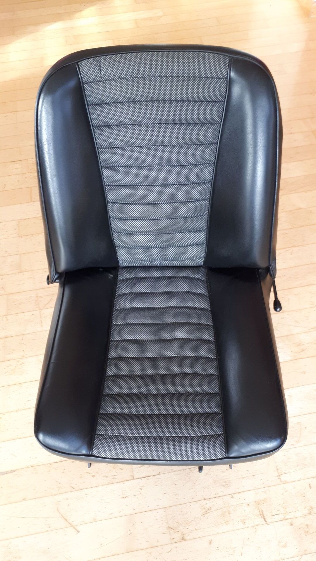

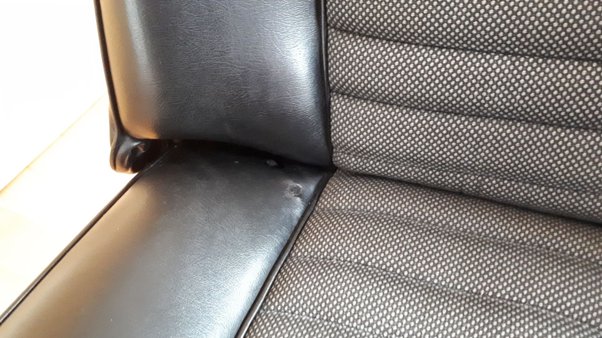

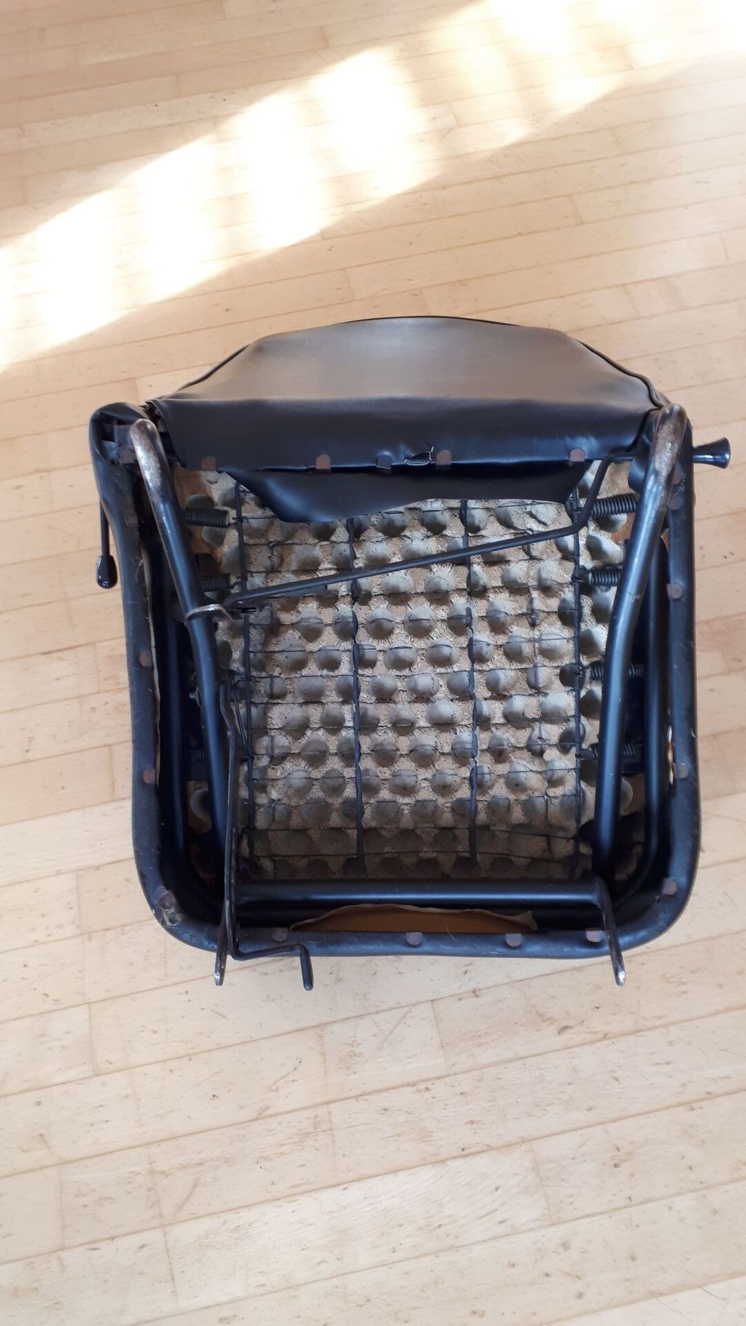

Sie trägt keine Bezeichnung. Möglicherweise Fabrikat König.
Die Abstände der Löcher in der Sitzschiene sind 53-25-145-50-142 mm von vorn gemessen.
Christian
