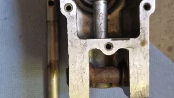

Nachdem eine Sendung vom Paketdienst (eher nicht) Leister vertüddelt wurde. Konnte dann in den letzten Tagen zumindest immer mal etwas Zeit gefunden werden, den Motor soweit weiter zu zerlegen, die Dichtungen und den Simmering zu tauschen und noch ein paar Kleinigkeiten zu erledigen. Auffällig war viel "Dreck" für angeblich so wenig Laufzeit und das selbst eingebracht Gewinde für den Öldruckschalter im Block oberhalb der Hohlschraube von der Ölleitung.
Wenn mich jemand fragen würde, hat man das im zusammen gebauten Zustand gebohrt. Und dann Gewinde da rein geschnitten.
Morgen noch überprüfen, das auch die Kupplung entsprechend A. H. richtig eingestellt habe. Und der Gerät auch wieder Vortrieb hat.
Laufen tut er zumindest schon mal wieder, auch wenn ich es mir da selber wohl schwieriger gemacht habe, als es nötig gewesen wäre. Aber manchmal ist der rechts links Knoten im Kopf echt hinderlich.
