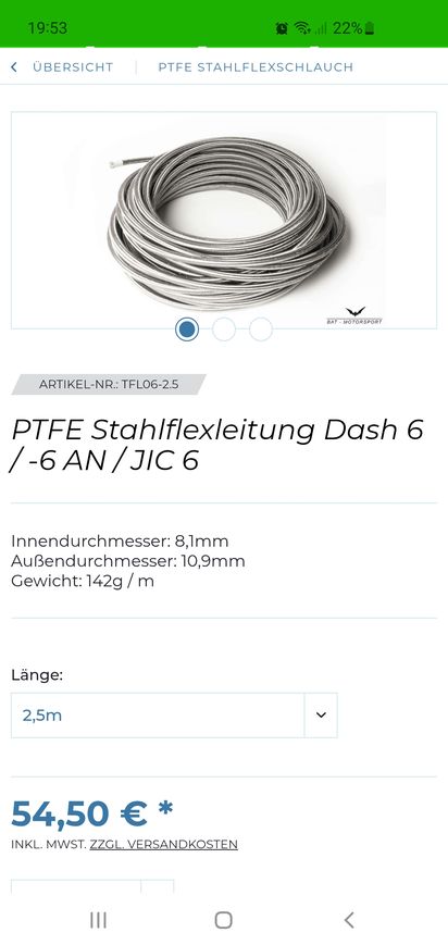

  • Die Info zu BAT Motorsport war jetzt echt gut. Danke :thumbs_up:

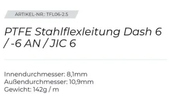

    Dort steht zum ersten mal, dass FIA und DMSB eine stahlflex ummantelte PTFE Leitung für den Innenraum vorschreibt. Weil der auch gasdicht ist. Sonst heist es überall nur "stahlflex ummantelte Benzinleitung". Das könnte ja auch eine mit Gummi-Innenleben sein. Ob die dann gasdicht ist, ist fraglich.
    Und, na klar, kostet das dreifache. :frown: Aber was solls, wat mut dat mut.

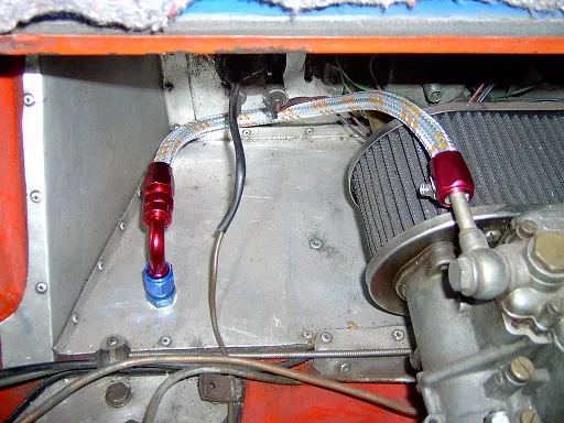

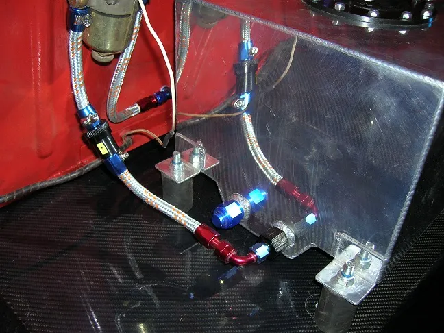

    Ein Übergang auf Stecknippel und Tank und Vergasernippel könntest aber auch so nah zusammen schieben, das die sich fast berühren und damit der Schlauch auf 5-10cm reduziert wird. Wobei sehr kleine Radien schon deutlich schwieriger sind, als bei einem "Schlauch".
    Ich habe nur noch paar cm eines hochwertigen Schlauches zwischen Pumpe und Tank und genauso zwischen Sprit Leitung Motorraum und Vergaser.
    Und mittlerweile motzt keiner mehr, das die Garage nach Sprit stinkt.
