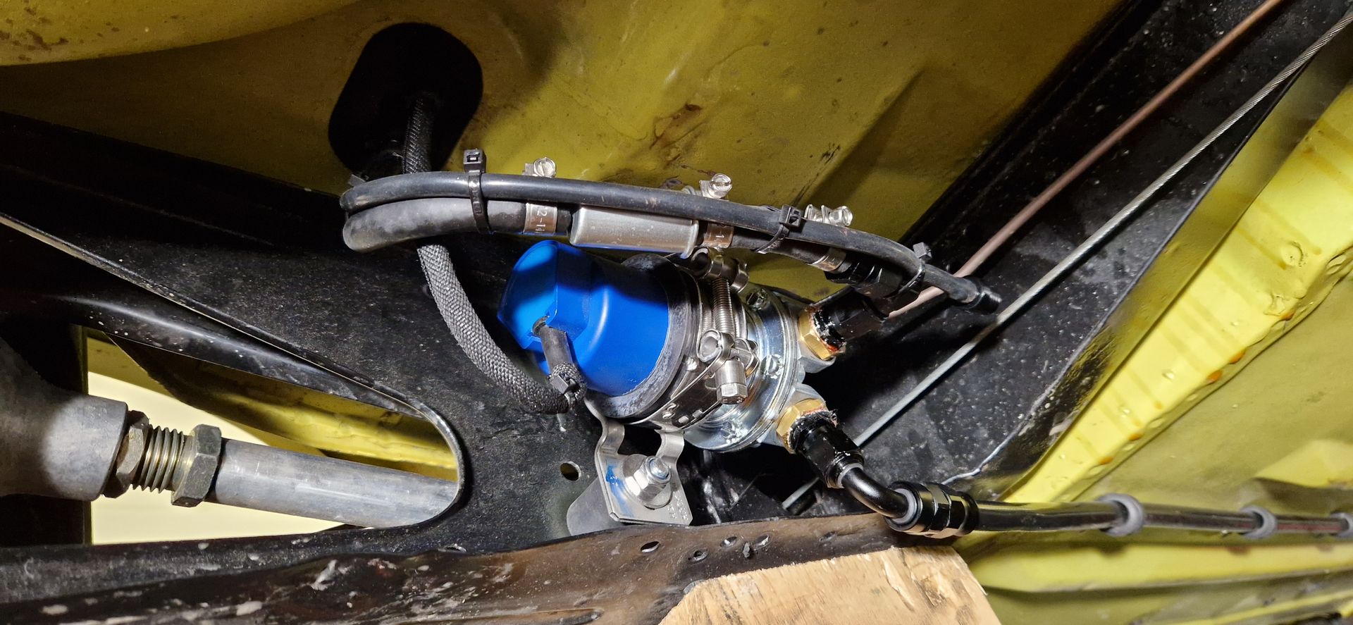

    Moin, der Vergaser benötigt doch keine Rückleitung. Nur mit Schlauch würde ich es jetzt nicht machen. In Bezug auf Stabilität ist der Schlauch wohl auch die ungünstigste Wahl. Wobei es wohl auch eher Theorie wäre, das wenn man irgendwo wirklich Kontakt bekommt, eine Leitung deutlich mehr aushält.
    Ich habe es nicht biegen wollen und habe es mit einer PTFE Stahlflex in schwarz gemacht und entsprechenden Schellen neu montiert. Und nur zur Benzinpumpe (hinten) und beim Übergang zum Vergaser und hinten zum Tank noch ein Stück Benzinleitung. Damit ist auch der Faktor Diffundieren und stinken auf ein minimal reduziert.
    Hast du auch gar keine der Metalllaschen mehr unterm Auto? Die sonst die Benzinleitung halten? Ansonsten dürfte es auch relativ unkritisch sein, welche Vertiefung du im Bodenblech nimmst. So lange keine Sitzbefestigungen im Weg sind.

    Könntest du als Anhaltspunkt hernehmen. Sonst im Zweifel lieber eine Nummer dicker als dünner, wenn man es eh kaufen müsste.
    Und halt überlegen was man ggf besser machen möchte oder wie man es ggf auch noch mal zerlegen kann.
    Die Feinfilter sind normal doch eher nach der Pumpe. Vor der Pumpe sind es wenn eher grobe Filter, die die Pumpe schützen, wie z.B. der auf dem Ansaugrohr im Tank selber. Weil die Pumpe schaufelt ja deutlich mehr Dreck durch als der Vergaser.
