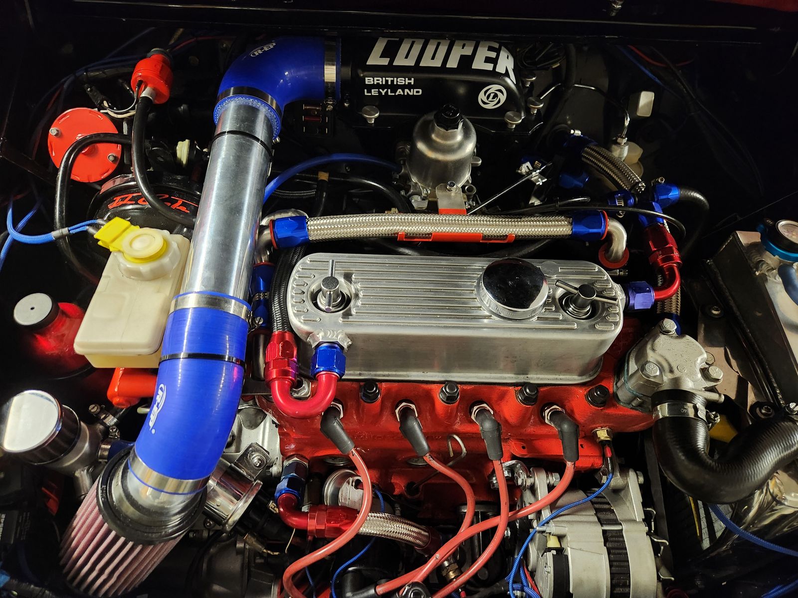

Hallo an alle
Zur zeit läuft es gerade am mini !
Mir ist vor 3 Monaten das Gasseil gerissen / steckte war total geil wenn du grade am überholen bist ! Alles gut gegangen
Alles getauscht samt Hülle
Mein Problem!
Nach ca 20-30 km wenn alles schön warm ist geht das sgasseil fest und Wird immer schwergängiger .
Nein liegt nicht am Krümmer an !
Und wäre sogar noch mit einer Hülle geschützt vor Temperatur
Vergaser bleibt und ist freigängig also kann es in meinen Augen nur die Durchführung durch die K rosserie sein!
1 versuch war einfach neues Kabel+Hülle reingesteckt ging aber sehr schwer und ging auch wieder zu nach kurzer zeit
2 versuch hab das Messing teil so bearbeitet das es in die original Durchführung passt war besser aber geht doch wieder zu
Wie habt ihr das gelöst?
