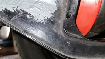

Das mit dem lack am Rahmen kommt mir echt komisch vor als ob er auf der Stelle extreme Belastung oder verwindung bekommt ist doch komisch das genau an allen gleichen Stellen der Lack reißt !
