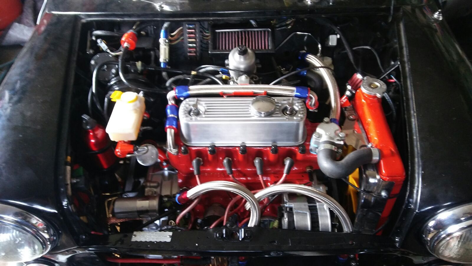

Wie ist das ganze eigentlich beim Vergaser ?
Mir geht's jetzt nicht in erster Linie um mehr Leistung eher um das Ansauggeräusch ein bisschen zu dämpfen !
Hab ihn mit offenen Filter einstellt /lassen
Werte Lamda alle okay!
Nachdem ich probeweise das RAM wieder montiert habe magert er ab 2000 voll ab. Klar bekommt mehr Luft !
Meine Frage ist mit einer neuen Abstimmung auf das RAM auch ein Leistungssteigerung zu erwarten ?
Mein nur wegen des abmagern mit was meint ihr
Bilder mit u. ohne beim testen
