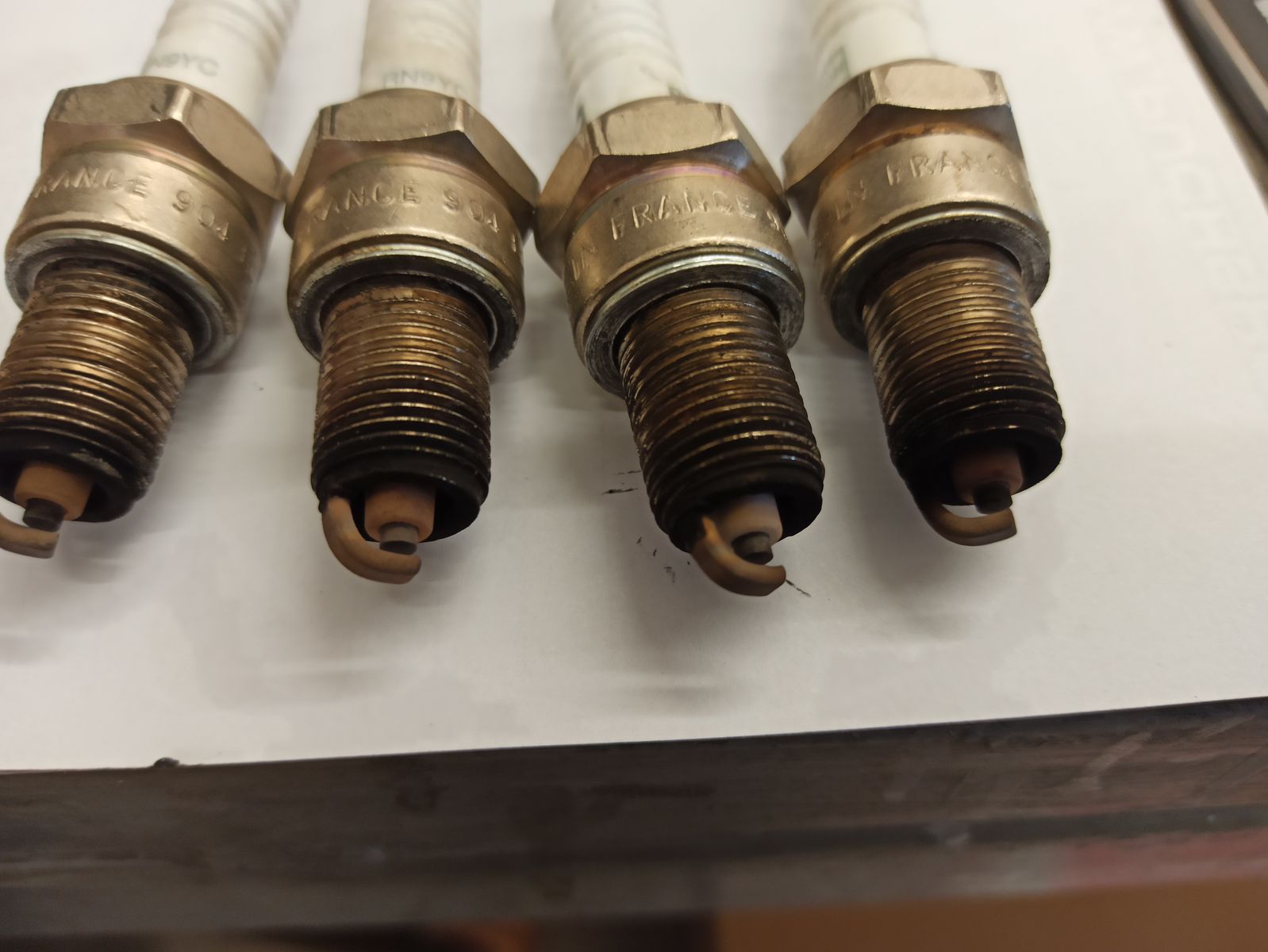

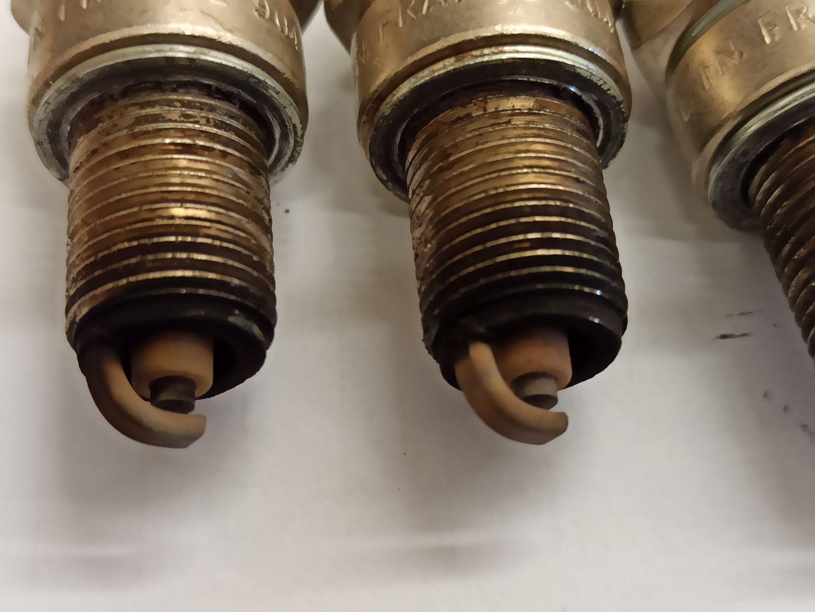

So heute beim zusammenräumen hab ich mir die Zündkerzen nochmal angeguckt.
Habt ihr das schon mal gehabt das wenn man am Keramikkörper handfest anzieht der Abstand der Elektroden sich ändert :P.
Jetzt würde es das ruckeln auch erklären.
Die Zündkerzen hab ich alle immer mit Drehmoment angezogen ca.25Nm.

So jetzt den K&N E-2601 eingebaut und die Kerzen mal getauscht. Eine Kerze hatte einen Elektrodenabstand von ca 2,5mm!!! Hatte ich übersehen :(
Aber mit dem K&N und den Kerzen läuft er jetzt gut. Besser als zuvor. Kerzenbild muss ich erst mal schauen bei längerer fahr.

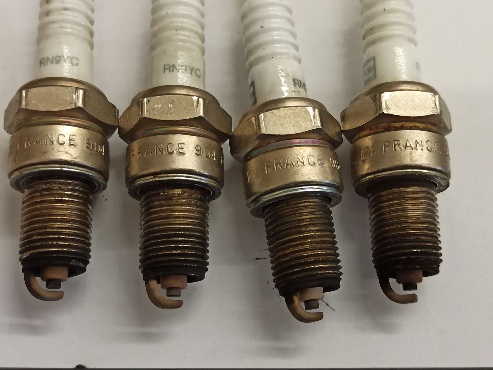

Anbei noch ein Kerzenbild.
Eine Frage hab ich noch. Zündkerzen Champion RN9YC und N9YC hab ich zuhause . Welche soll ich nehmen. Eigentlich ja die N9YC weil die Kabel sind ja schon entstört.
