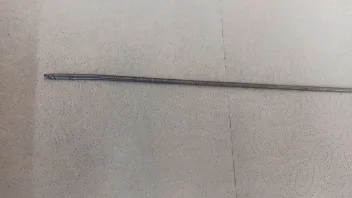

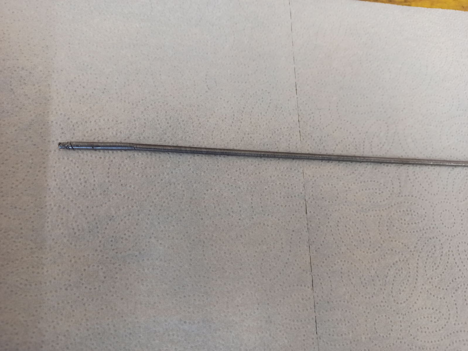

    Ja das gleich Symptom hat mein Tacho auch nur meiner springt +/-10km/h. Dazu geht er noch um ca 10km/h falsch ab 60 km/h.

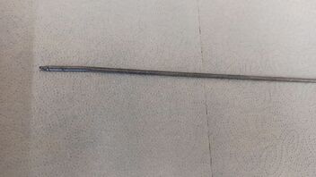

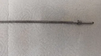

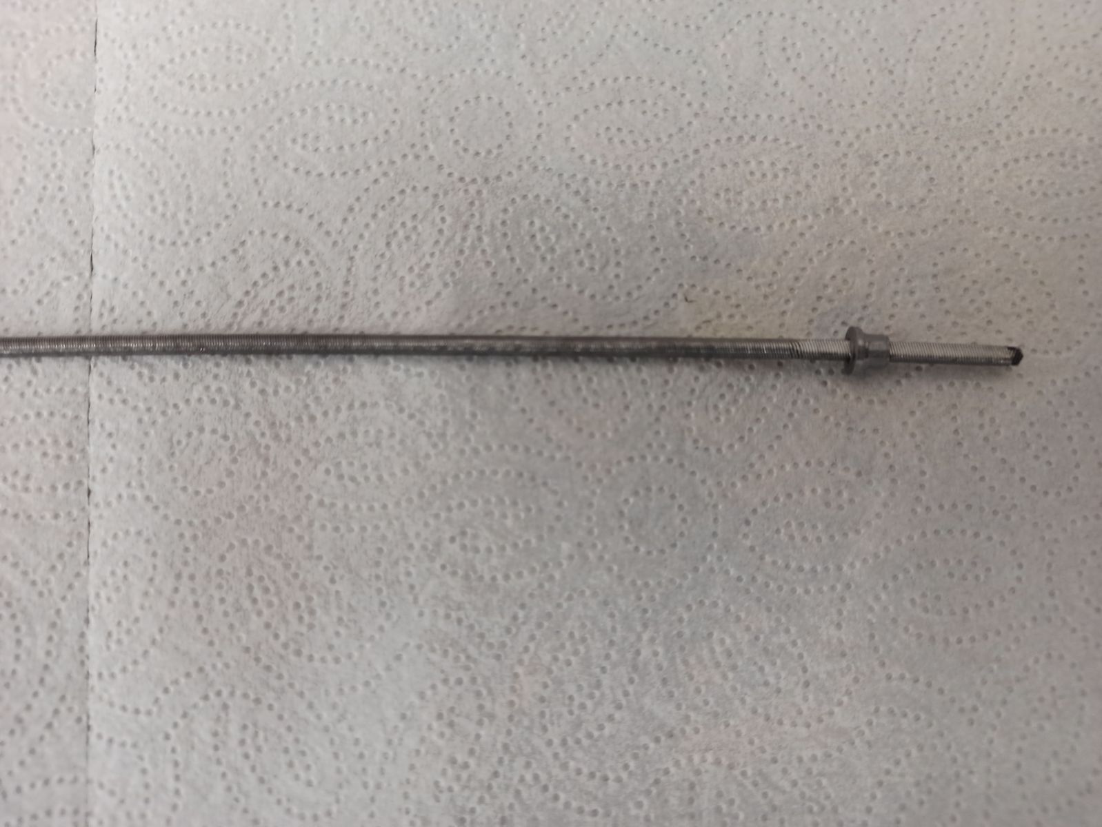

    Hab jetzt mal die Seele rausgezogen und ist schön schwarz verdreckt. Die liegt grad im Ultraschallreiniger. Im Winter wird die Hülle auch mal ausgebaut und gereinigt.
    Was soll ich zum einfetten nehmen. Hätte Silikonöl, Graphitfett, Lagerfett, Kettenöl das nicht Staubbindet aber ein wenig dickflüssig bleibt.
    Soll ich sie einfetten und dann Reinschieben oder nur Ölen.
    lg
  • Ölen, so wie J&A oben schon empfohlen hat mit Ballistol, ursprünglich ein nicht verharzendes Waffen-Öl :thumbs_up::wink:

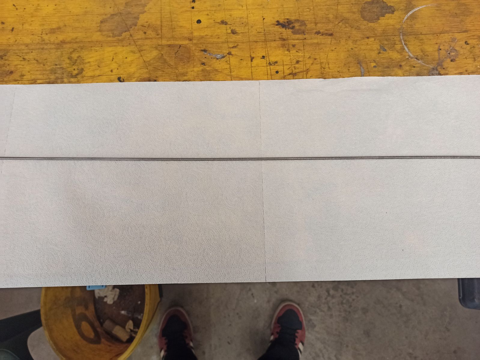

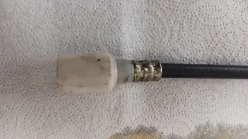

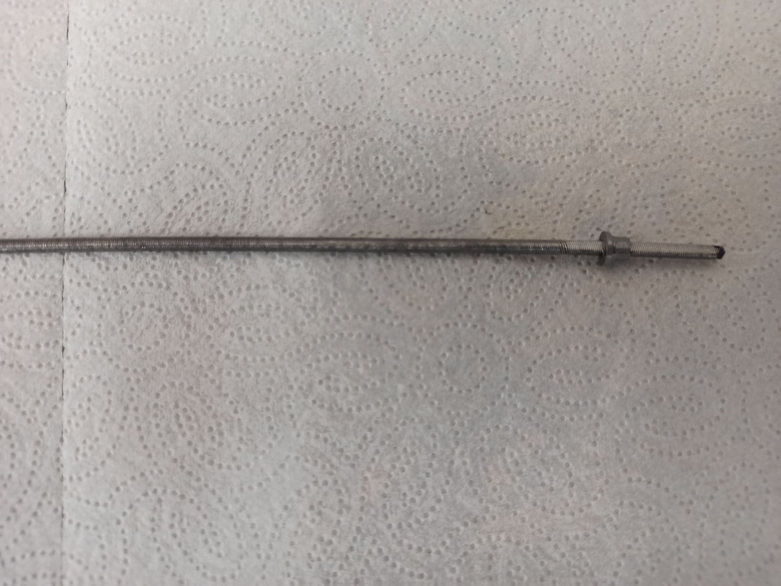

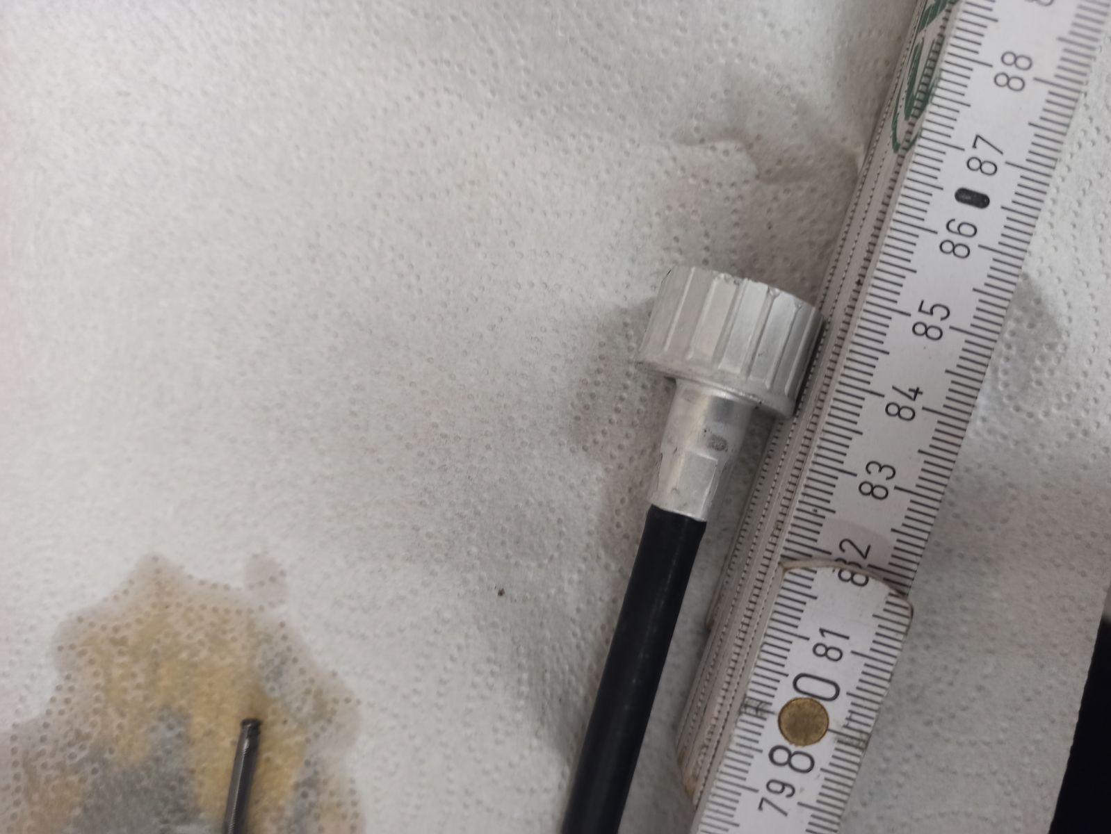

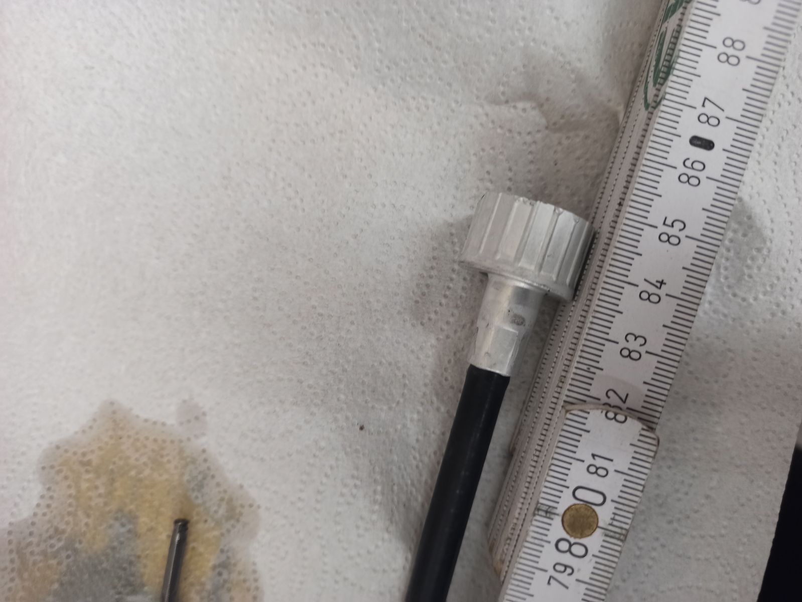

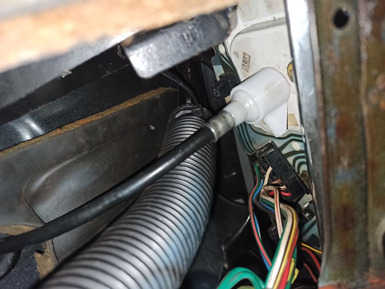

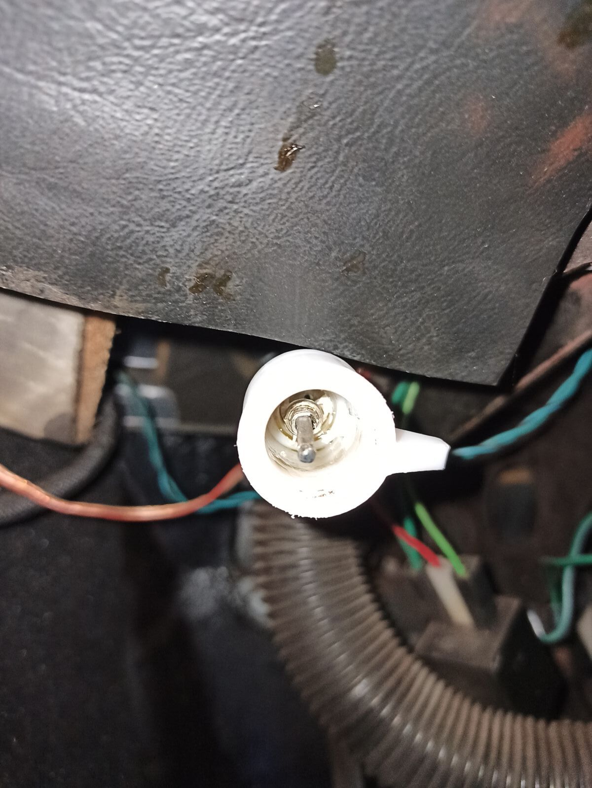

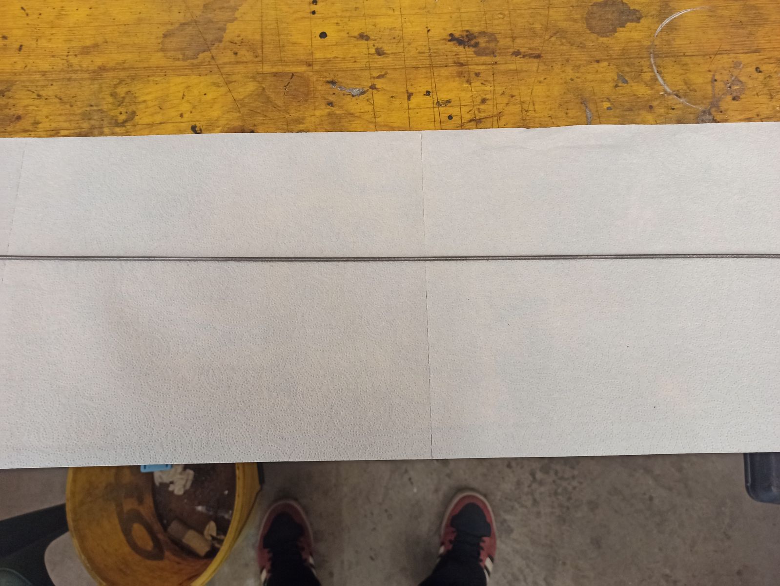

  • Hab meine Seele auch gerade ausgebaut gereinigt. Dann dachte ich mir ,ach die Hülle auch gleich.
    Auto aufgebockt und raus damit. Alles im Ultraschallbecken rein.
    Beim alten Vater mal sein Waffenölgeschnorrt und geölt. dann alles eingebaut.

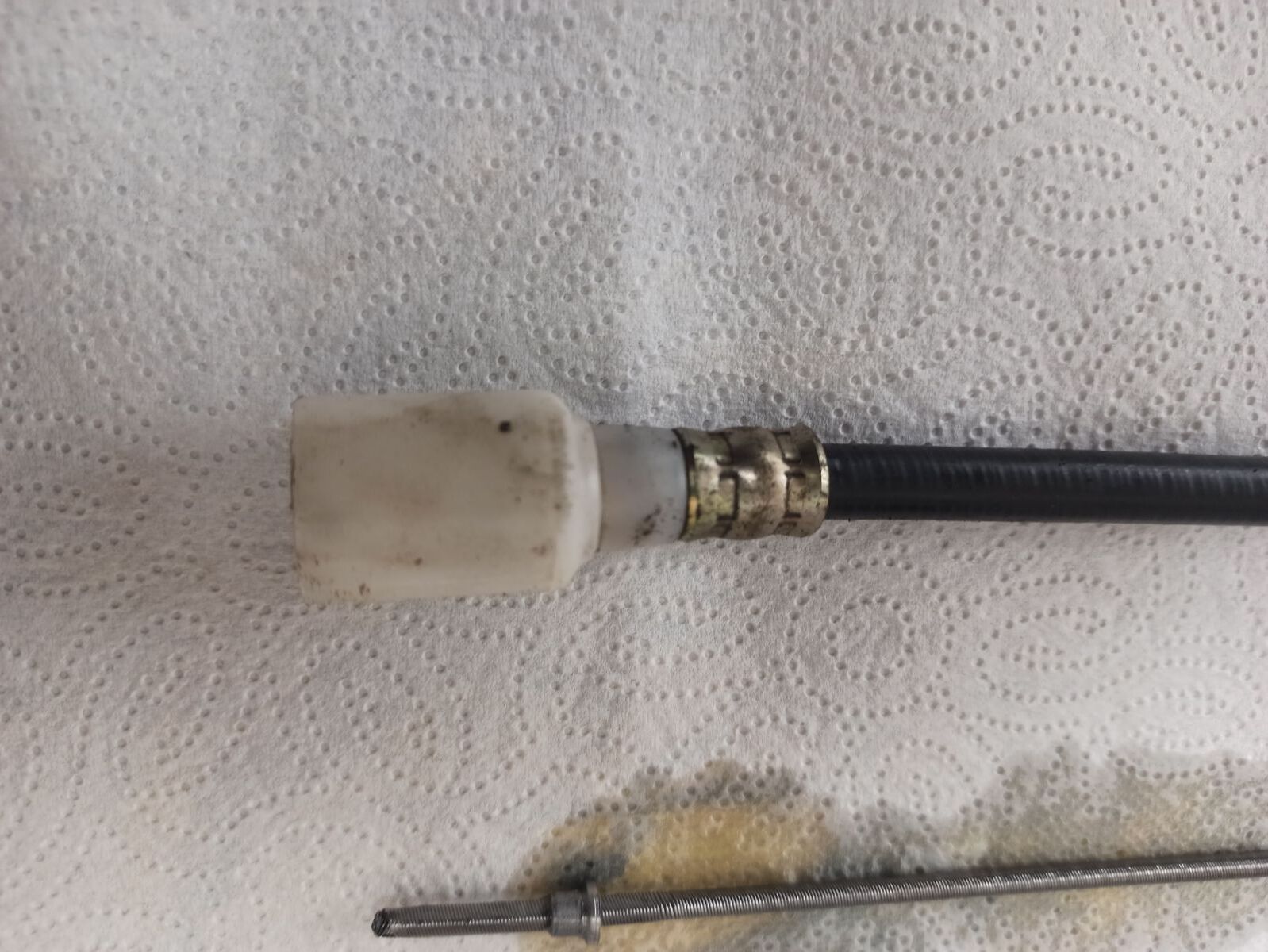

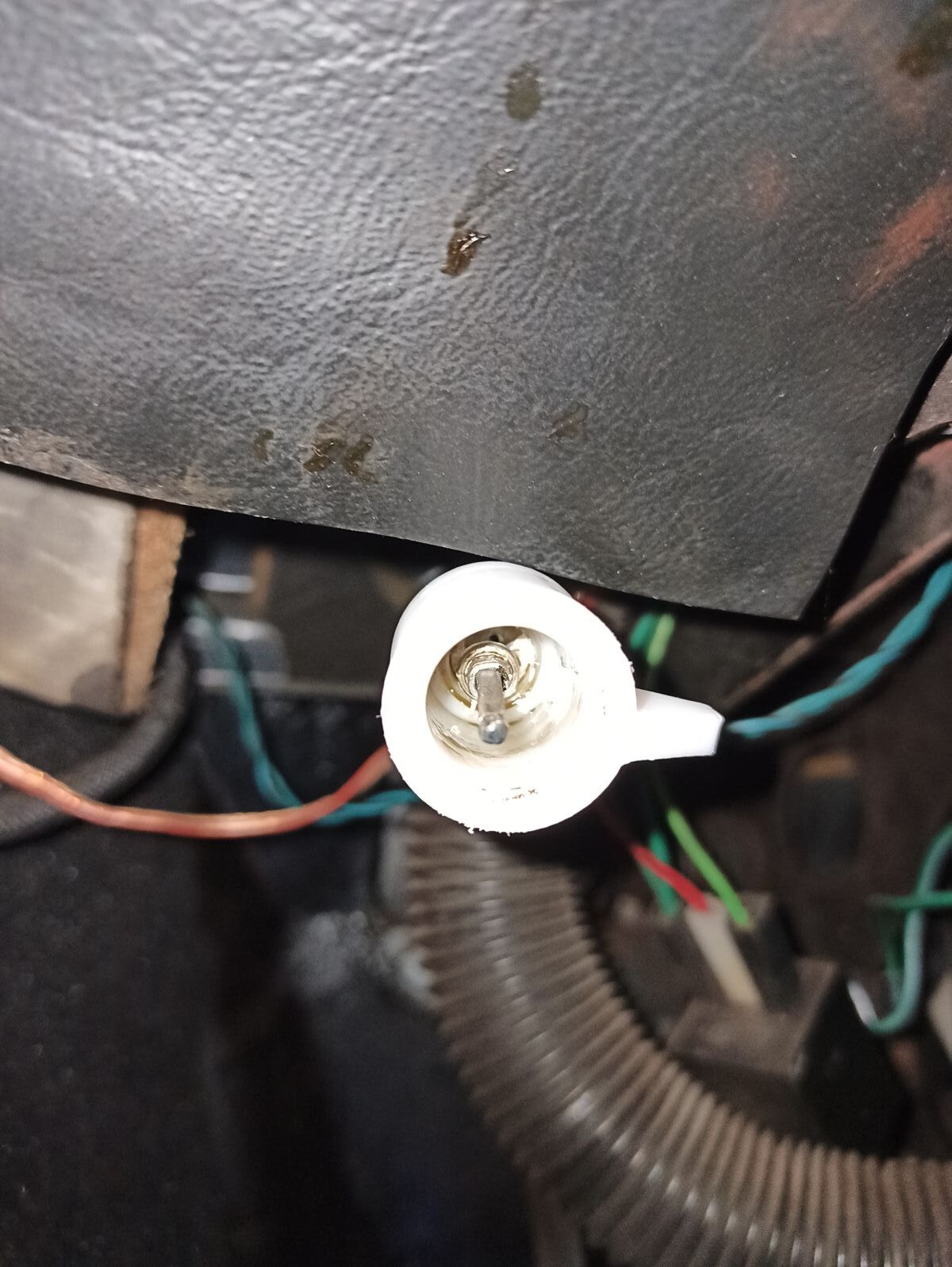

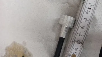

    Ist es normal das die untere Überwurfmutter nicht ganz rauf geht und das Flanschteil sich bewegen lässt?

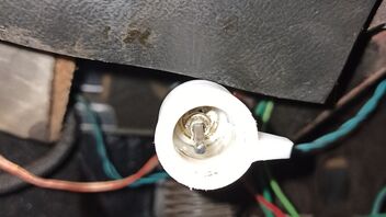

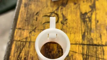

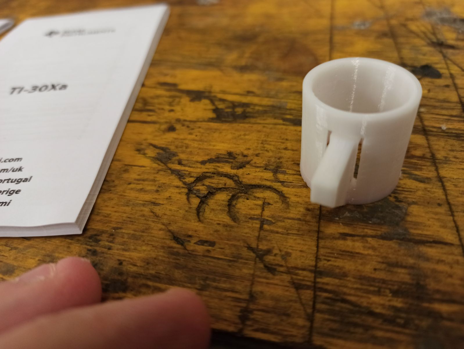

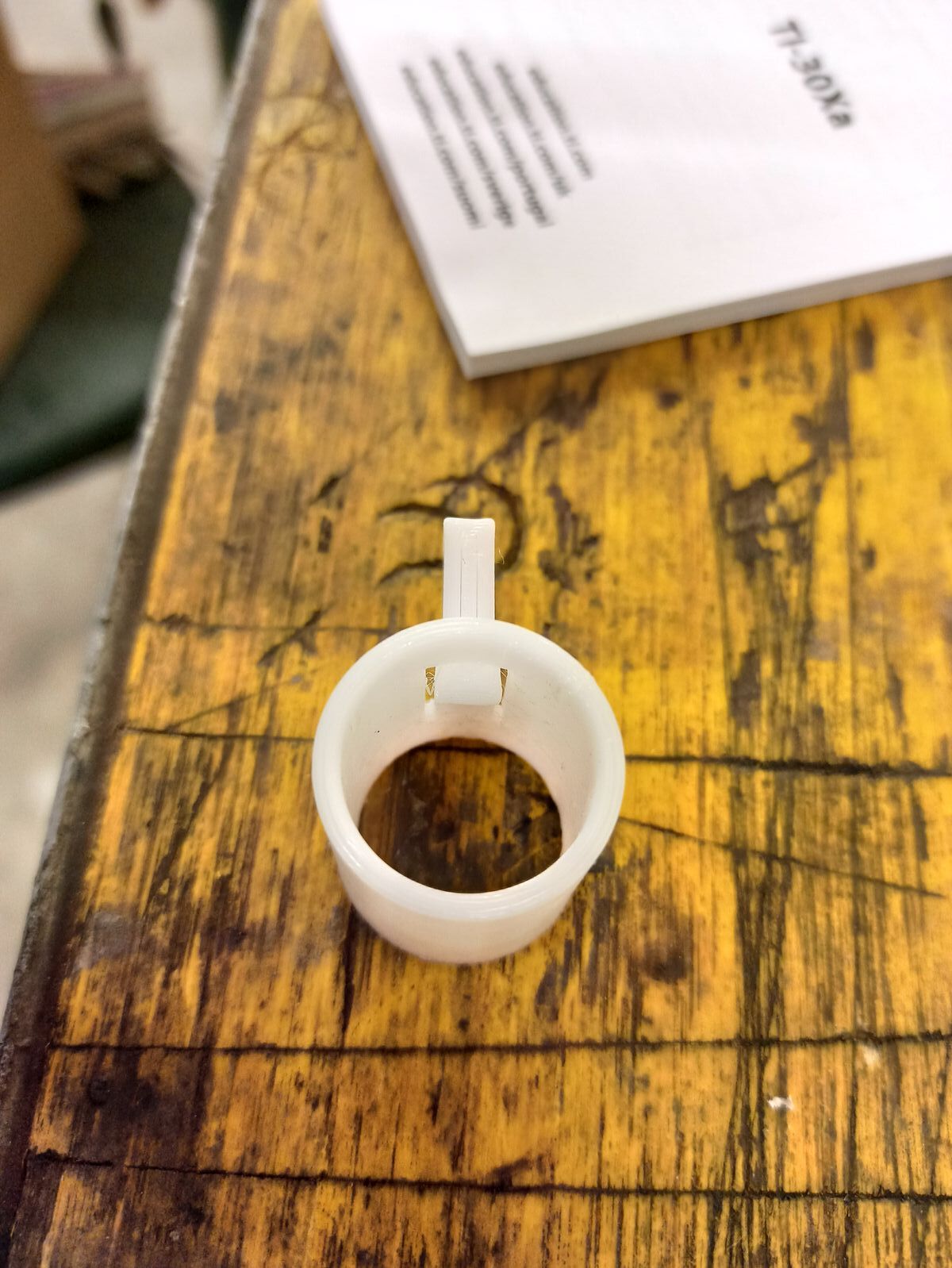

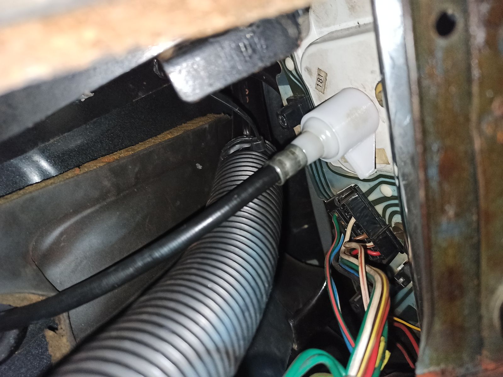

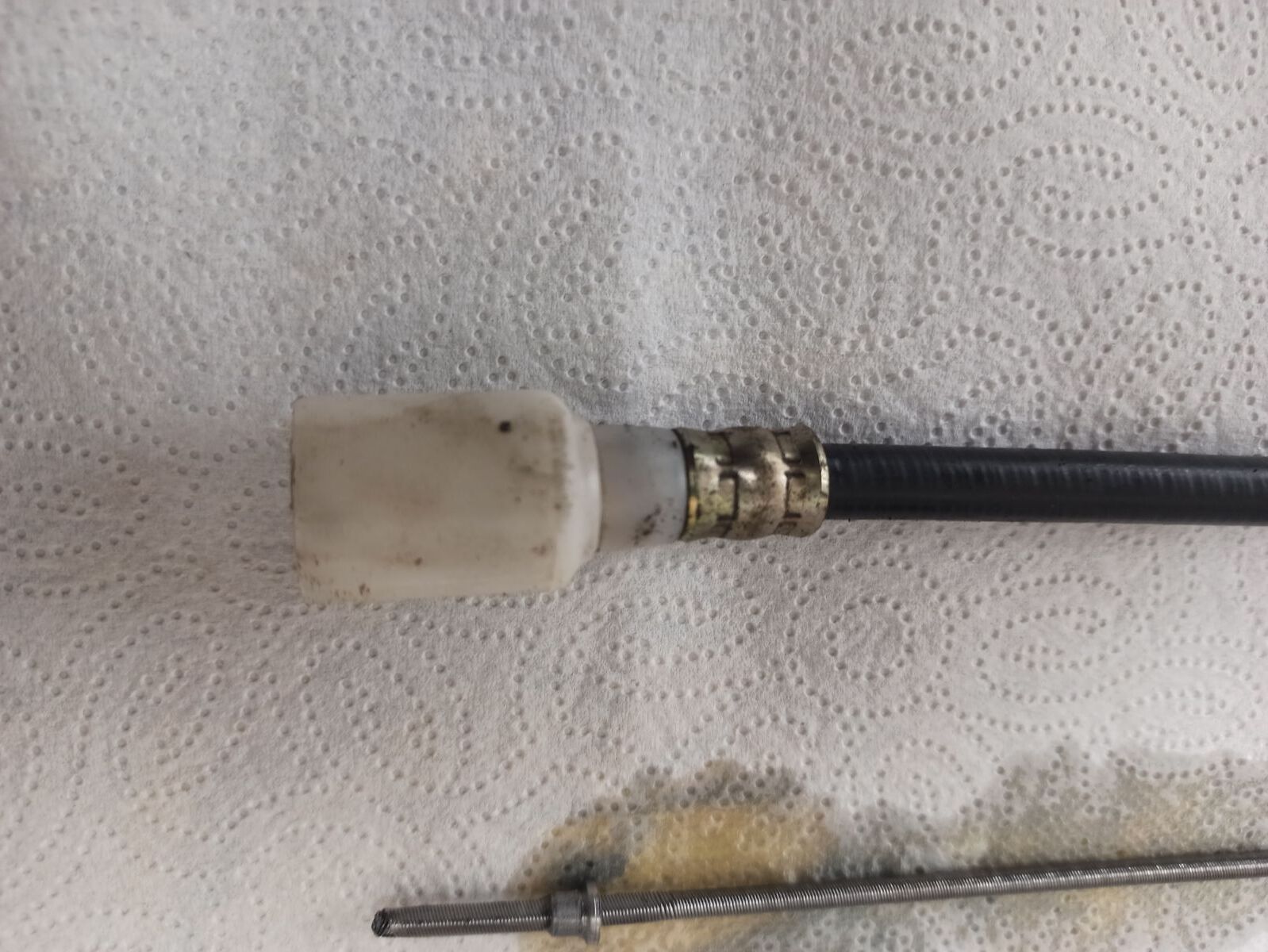

    Und jetzt die mal was zum lachen. Wie ich fast fertig war und die Tachowelle am Tacho angesteckt habe machte es Klick. Aber nicht weil er eingerastet ist sondern weil der Verschlusshebel abgebrochen ist. :headshk: So sag mal zu Tote repariert.
    Licht aus und die Werkstatt mit einen Bier verlassen. :biggrin:

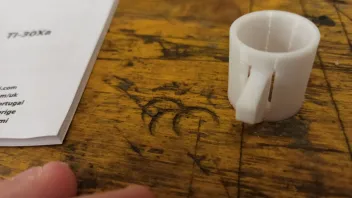

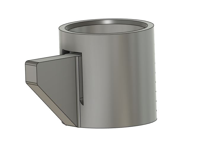

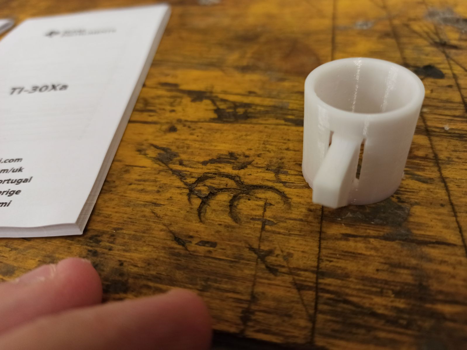

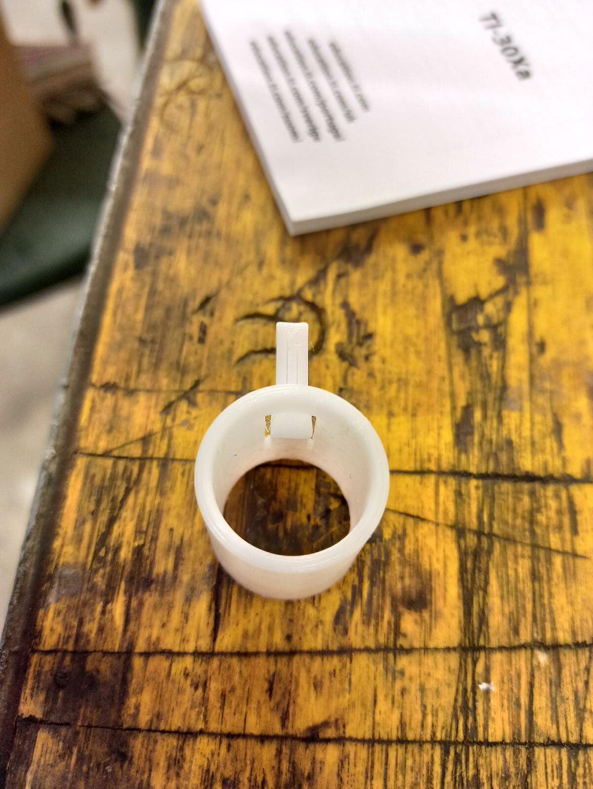

    Morgen werd ich mal mit dem 3D Drucker ne neue Hülse drucken.
    Wenns nicht geht bersorg ich mir ne neue. Welche würde da passen. Derzeitige Hülle ist 85cm lang

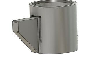

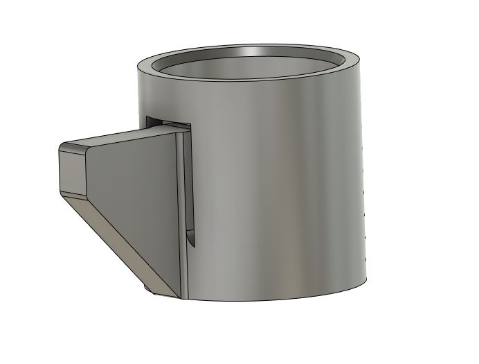

  • So heute mal schnell einen Adapter gezeichnet und ausgedruckt.
    Kann man mit leichter Kraft draufschieben und passt sehr gut.
    Dann am Tacho draufgesteckt und klick. Passt super hält bestens Tacho.
    Gut investierte 30 Minuten Arbeit zum Ausbau der Welle am Getriebe :)
