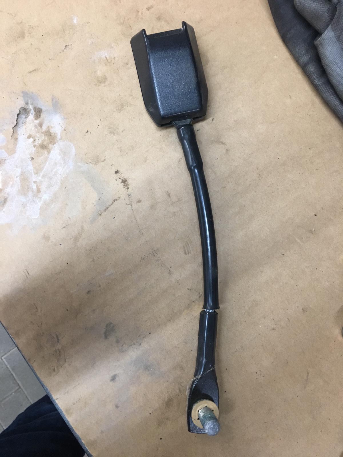

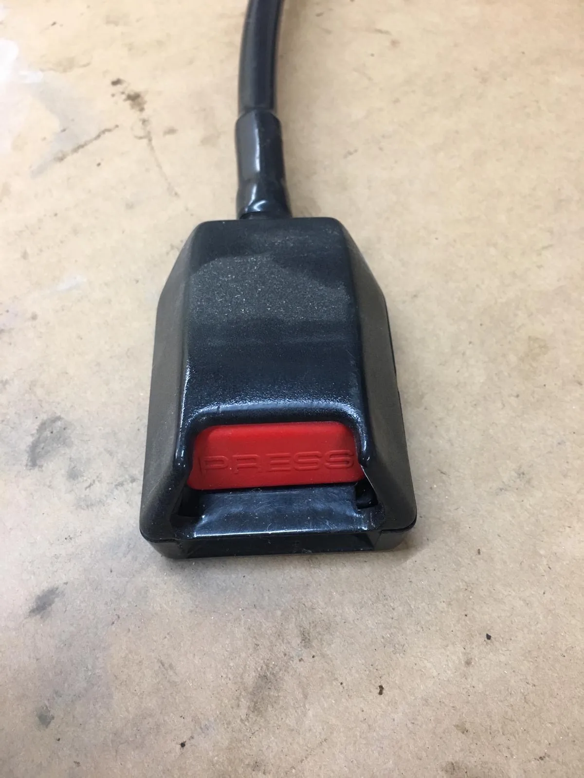

Hi, sind die vorderen Gurtschlösser schwarz?

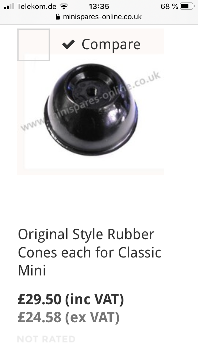

Machen die Federn so einen Unterschied? Finde die Dinger schon interessant aber sie kosten auch über das doppelte
http://www.minispares.com/product/classic/C-SRP100.aspx
Also der Mini wird nicht grossartig sportlich gefahren. Fahrkomfort wäre schon nicht schlecht oder macht es wenig Unterschied zu den normalen Elementen? Ich habe normale standart Dämpfer verbaut.
Der Mini wird vllt 5.000km im Jahr gefahren -
Ah ok, dachte das ist Mini Spares. Dann nehme ich die auf keinen Fall, ich ärgere mich jetzt schon das ich sie nicht neu gemacht habe

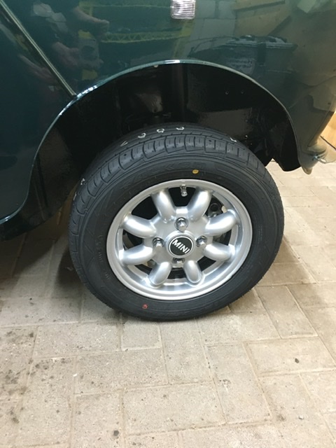

So wie auf dem Bild stand er als ich ihn gekauft habe.

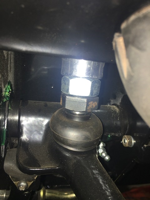

Hinten sah soweit alles gut aus. Der Hilfsrahmen hinten ist neu und die Pfannen in den Schwingen sahen meiner Meinung nach gut aus. Aber vorne ist doch komisch das ich kein Restgewinde habe und er so weit oben steht, oder? Ich kann mich nicht mehr genau daran erinnern aber nach dem Motorausbau war er glaube ich nicht so hoch.
