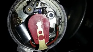

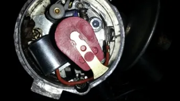

    Hab nun mal ein Foto gemacht. In der Position ist der UK gerade dabei auf zu gehen.Schwarze Makierung längs. Die zweite Makierung Senkrecht zeigt die Position des Kontakts in der VK also wo das Zündkabel drauf steckt.

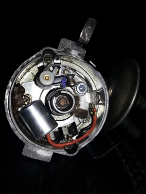

    Wenn er jetzt im Uhrzeigersinn laufen würde wäre alles schön. Aber dem ist ja leider nicht so.Jetzt war ich bei einem Bekannten der im Fach KFZ Meister ist. Er schaute auch nicht schlecht darüber. So ist es definitiv nicht richtig. Wir haben den Verteiler nochmals komplett zerlegt. Eine Sache ist noch aufgefallen. Auf dem zweiten Bild ist die Welle mit Fliehgewichten zu sehen. Dort die beiden Federn sind ein wenig geweitet sodas man die Gewichte ein wenig nach aussen ziehen kann.Diese werde ich noch ersetzen oder halt herrichten.
    Seiner Meinung nach können es nur noch die UK sein,weil es für diesen Verteiler ja unterschiedliche gibt.Von der Firma L die Blauen und die verstärkten. Bei der Firma All... gibt es die Originalen.Die VK ist überall gleich.

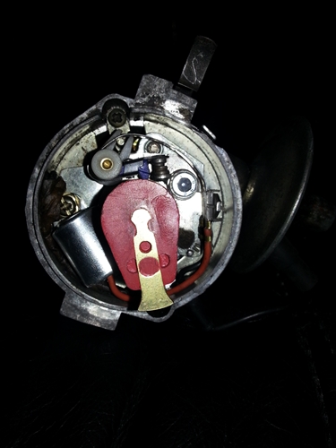

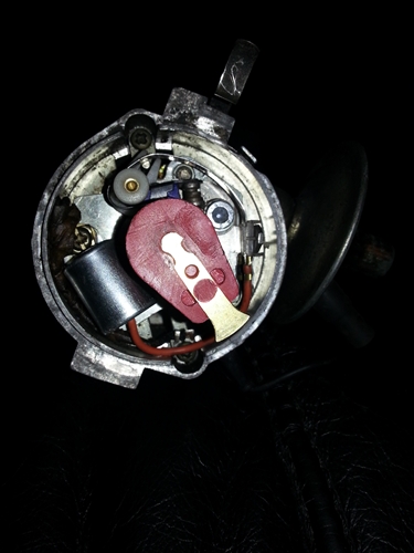

    Alles korrekt eingestellt.Kurbelwelle,Nockenwelle,Verteilerwelle,Vergaser,Zündkerzen und Kontakte.Springt trotzdem nicht an bzw.springt für ganze 3-4sec an. Nach zichmal schauen und und und ist mir jetzt was eigenartiges aufgefallen.
    Wenn ich den Verteilerfinger auf den Kontakt der Verteilerkappe stelle,sollte ja der Unterbrecherkontakt am öffnen sein.Bei mir steht steht die Verteilerwelle so das die glatte Fläche am Unterbrecher steht.
    Also wenn ich die Welle nun weiter drehe sodass der Unterbrecher sich öffnet steht der Finger genau zwischen den beiden Kontakten des Verteilers.
    Das ist nicht richtig. Aber warum. Ich kann die Grundplatte nicht verstellen das es passt.
