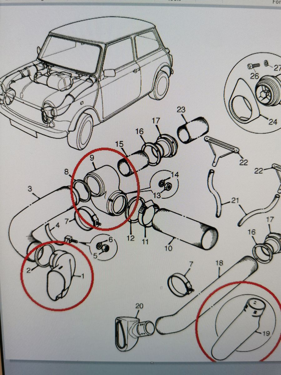

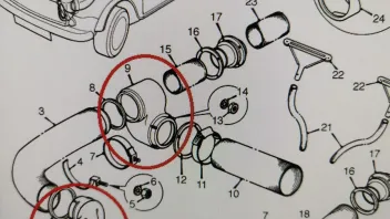

    Da der Vorbesitzer leider sämtliche Teile der Frischluftzufuhr entfernt hat, muss ich einiges neu herrichten.
    Da es mir insebsondere an Ersatzteilen der Luftrichterboxen (Zufuhr am Kühlergrill) und der Verteilerbox fehlt und ich in diversen Onlineshops leider keinerlei Teile finden kann, da diese wohl nicht mehr verfügbar sind, meine Frage:
    Hat jemand passende Stücke rumliegen, auch gerne beschädigt?
    Kann mir jemand sagen, wo ich sowas noch finden kann? (Schrottplätze in der Umgebung habe ich ohne Erfolg schon abgegrast)
    Kann mir jemand die Größen der Schlauchanschlüsse (Innendurchmesser) nennen?
    Hat jemand Detailfotos der Originalteile (zwecks Nachbau)?
    Ein Nachbau wäre für mich realisierbar, da ich einen GFK Bauer an der Hand habe.
    Evtl kann mir jemand von euch helfen. Danke im Vorraus und Grüße

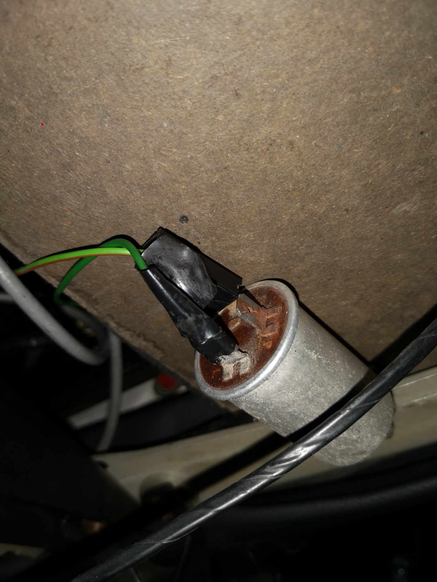

    altes Blinkrelais
    gehört hier denn ein Relais Typ 8FL rein, da meins ja 3 Pins hat, wobei nur 2 angesteuert werden.

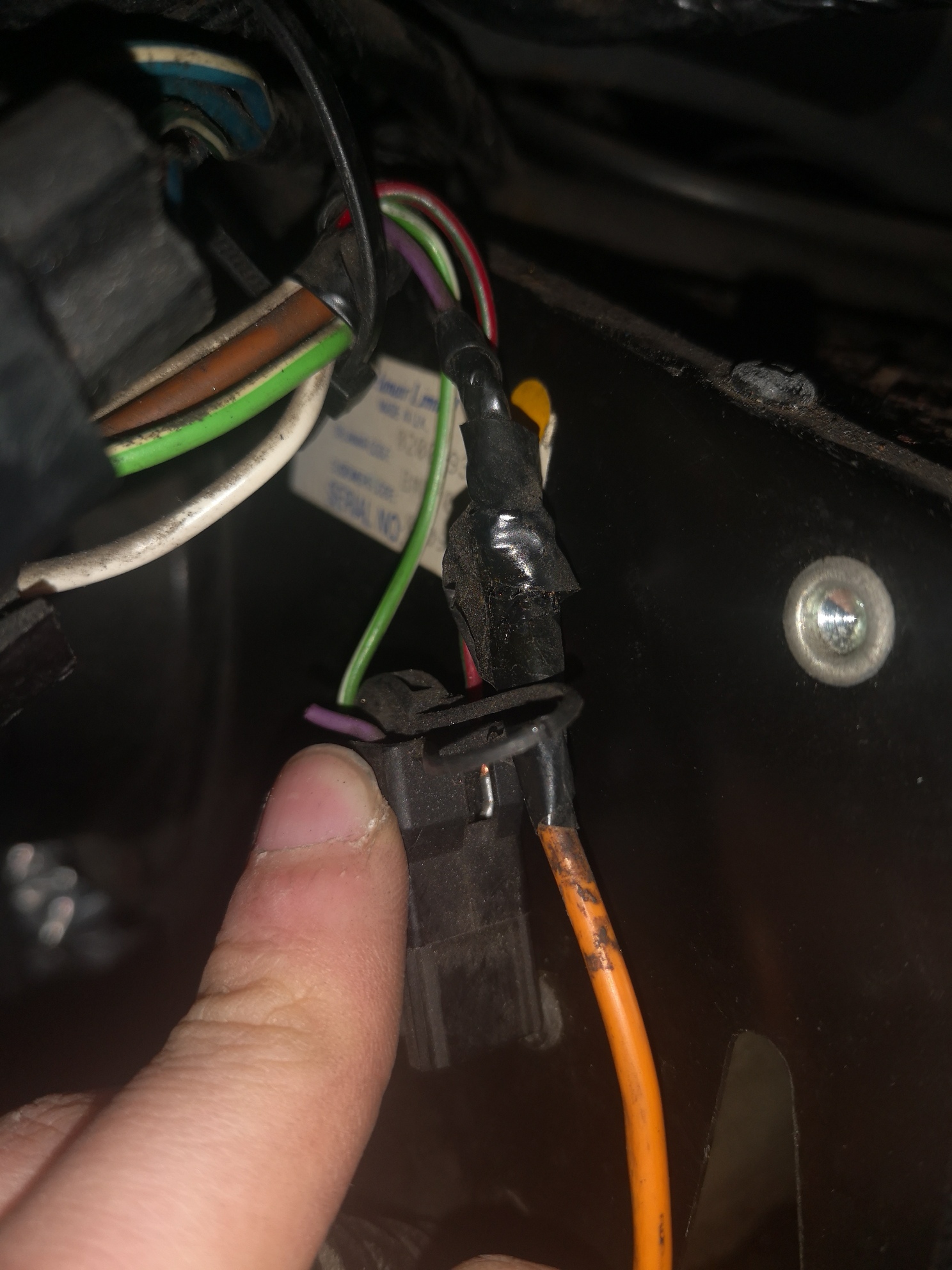

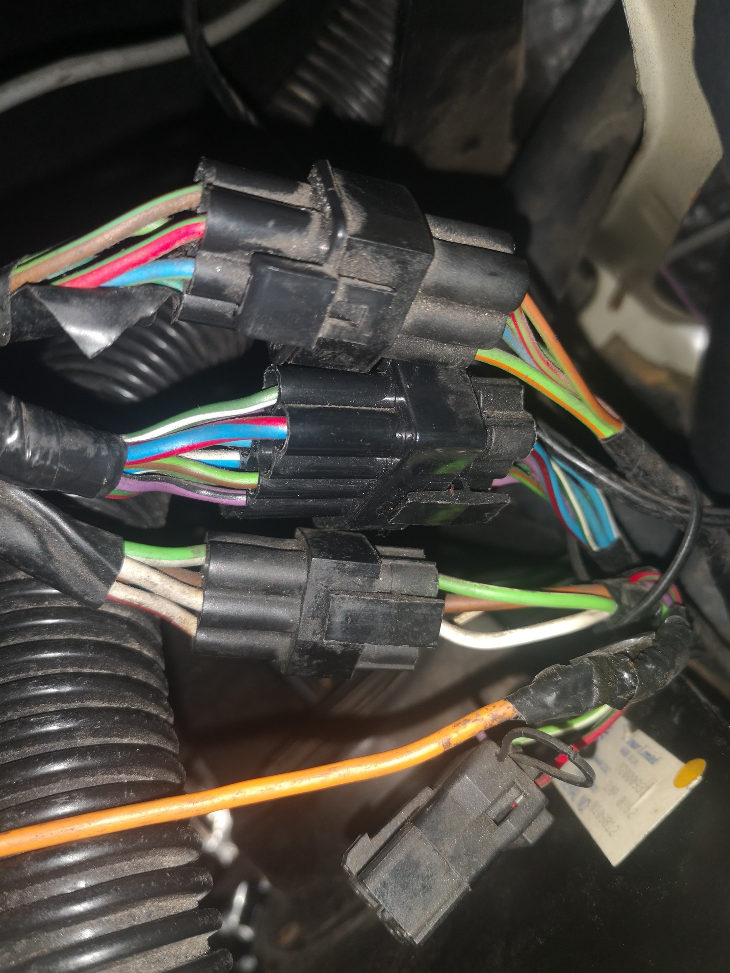

    Und im Kabelbaum ist mir ein Stecker aufgefallen, welcher lose rumhängt. An diesem wurde wohl Strom für das nachgerüstete Radio abgezweigt, welches aber von mir entfernt wurde.
    Gemessen habe ich am mittleren Stecker (oberes Bild)
    Sicherung ist überprüft und auch erneuert. Durchsatz ist da und der Strom kommt ja auch am Schalter an. Und beim überbrücken des Steckers blinkt er ja auch an den jeweiligen Seiten, deswegen versuche ich es mit einem neuen Schalter. Außer ihr habt noch andere Vorschläge die ich evtl. nicht auf auf dem Schirm habe.

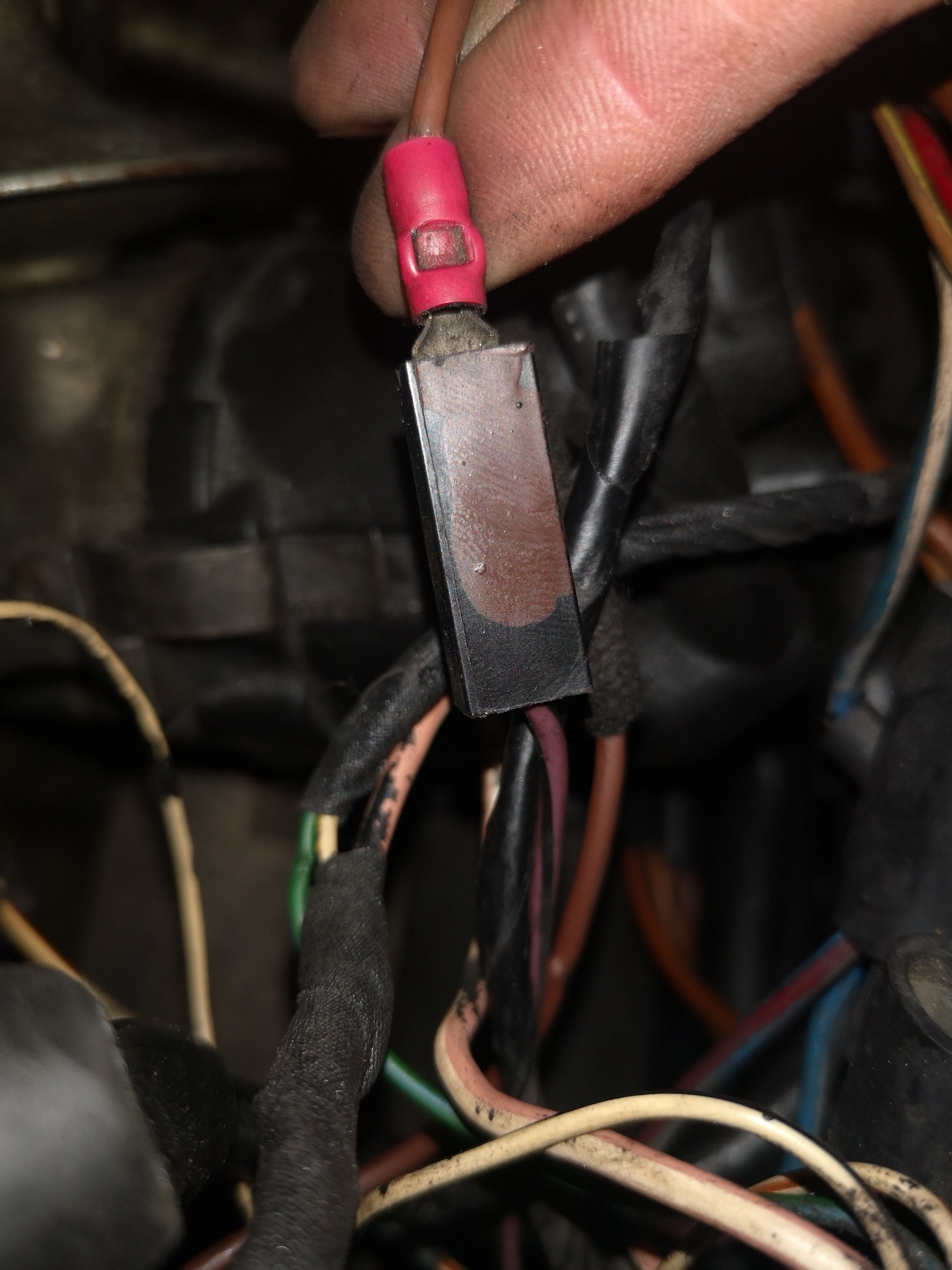

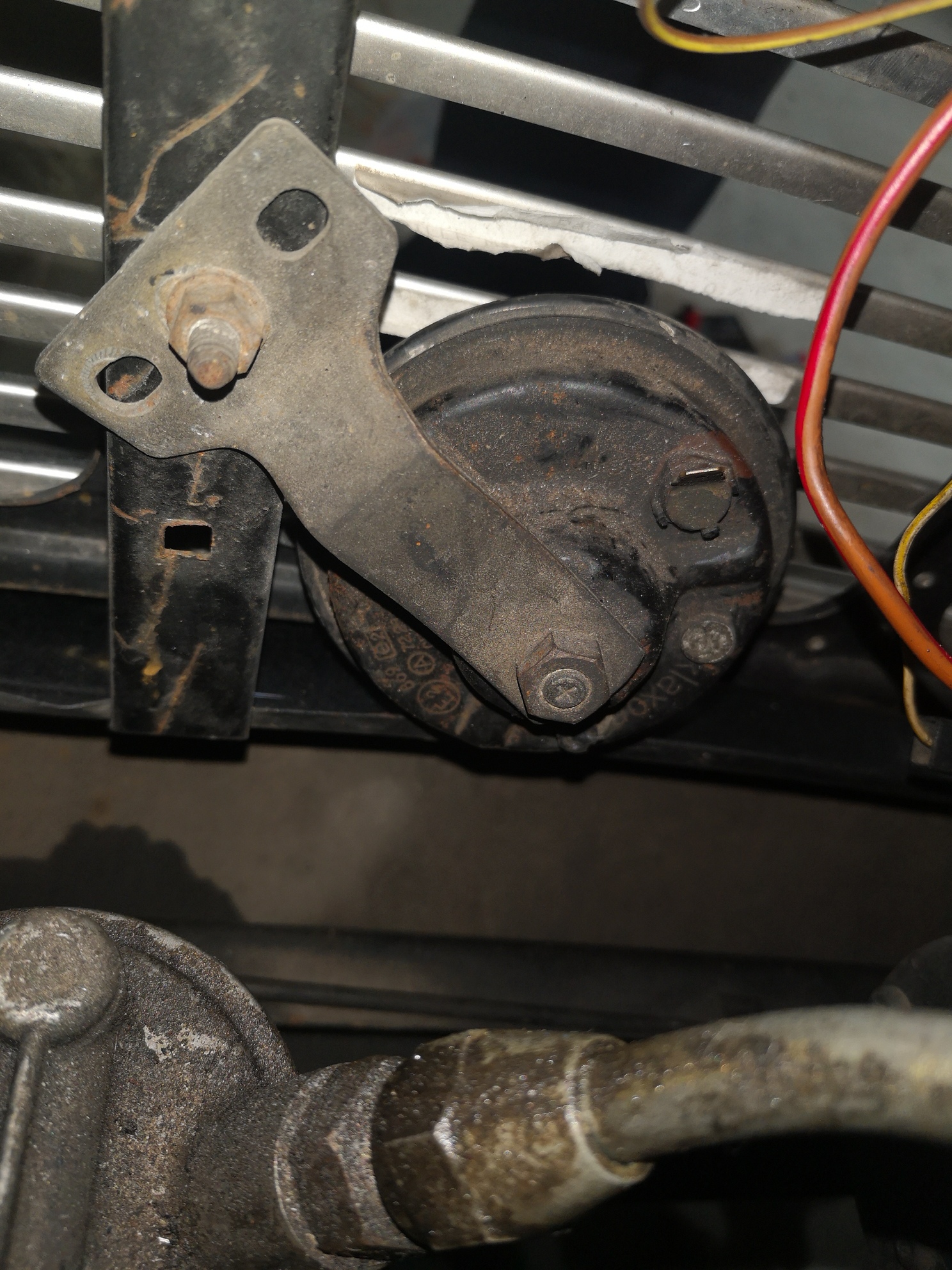

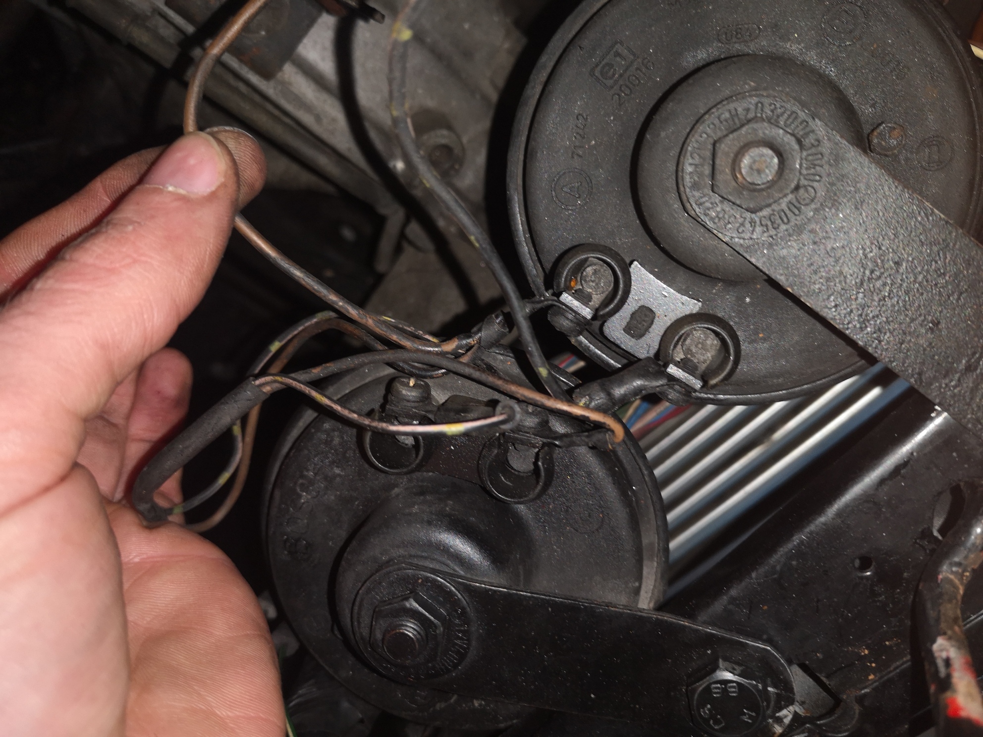

    Zur Hupe habe ich gerade die Leitungen verfolgt und bin auf was sehr merkwürdiges gestoßen.
    Kabel Lila / Schwarz für die Hupe kommt unten im Motorraum an und wird dann (vermutlich Eigenbau vom Vorbesitzer) über eine Kupplung in ein braunes Kabel überführt. Dieses Kabel wandert dann zur linken Seite im Motorraum und endet in zwei vermutlich neue Hupen (sehen zumindest so aus) welche untereinander gebrückt sind.
    Die eigentliche originale Hupe hängt ohne Stromanbindung noch im Motorraum :rolleyes:
    Habe mal Bilder angefügt.
