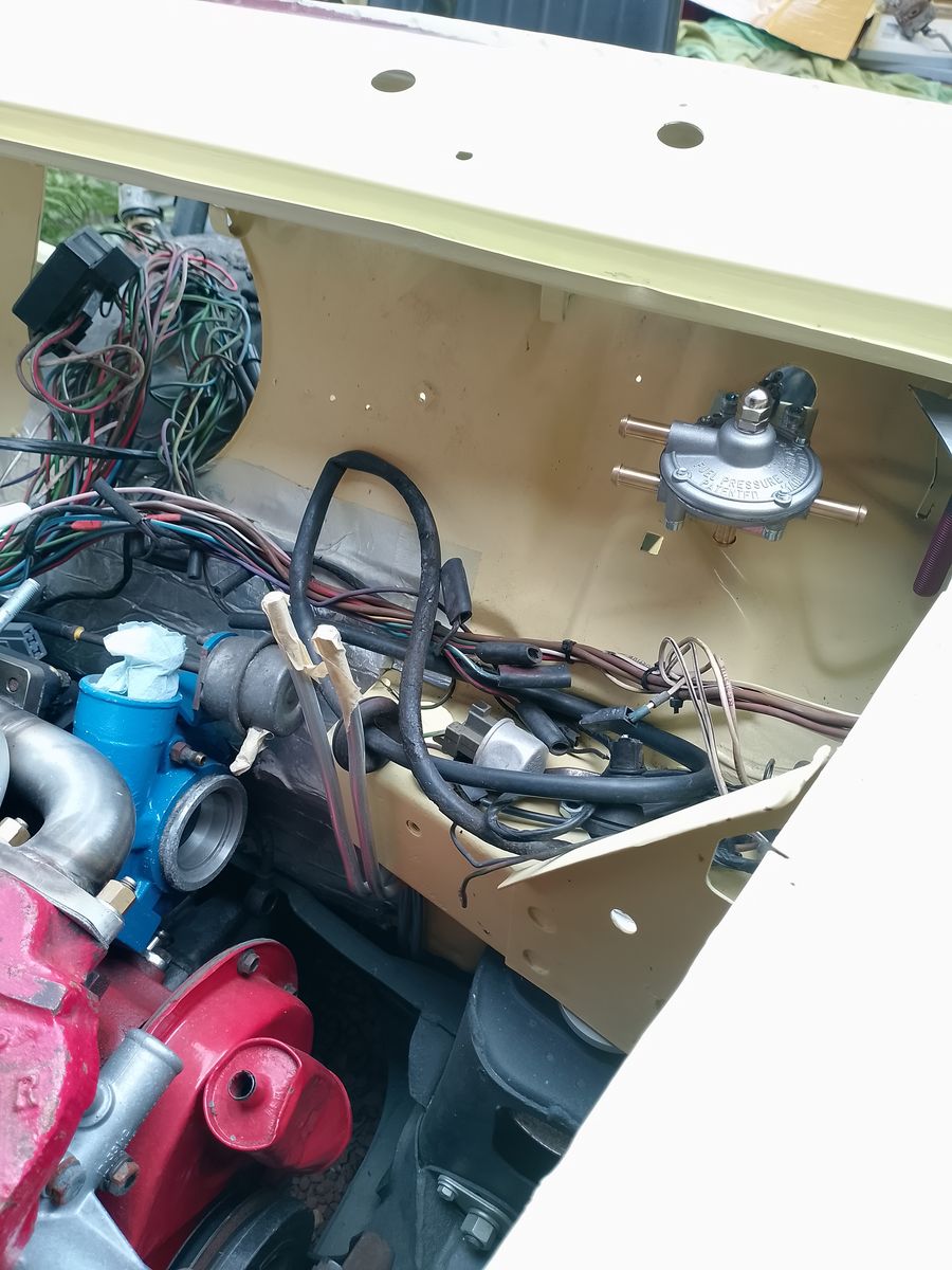

Einen schönen Platz für den Ölkühler gefunden und entspr. Spezialhalter gebaut.
