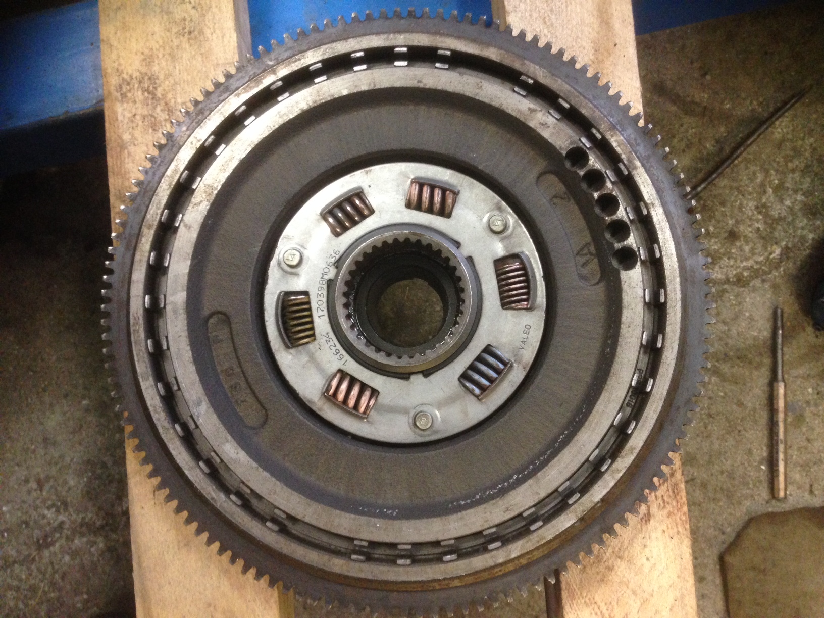

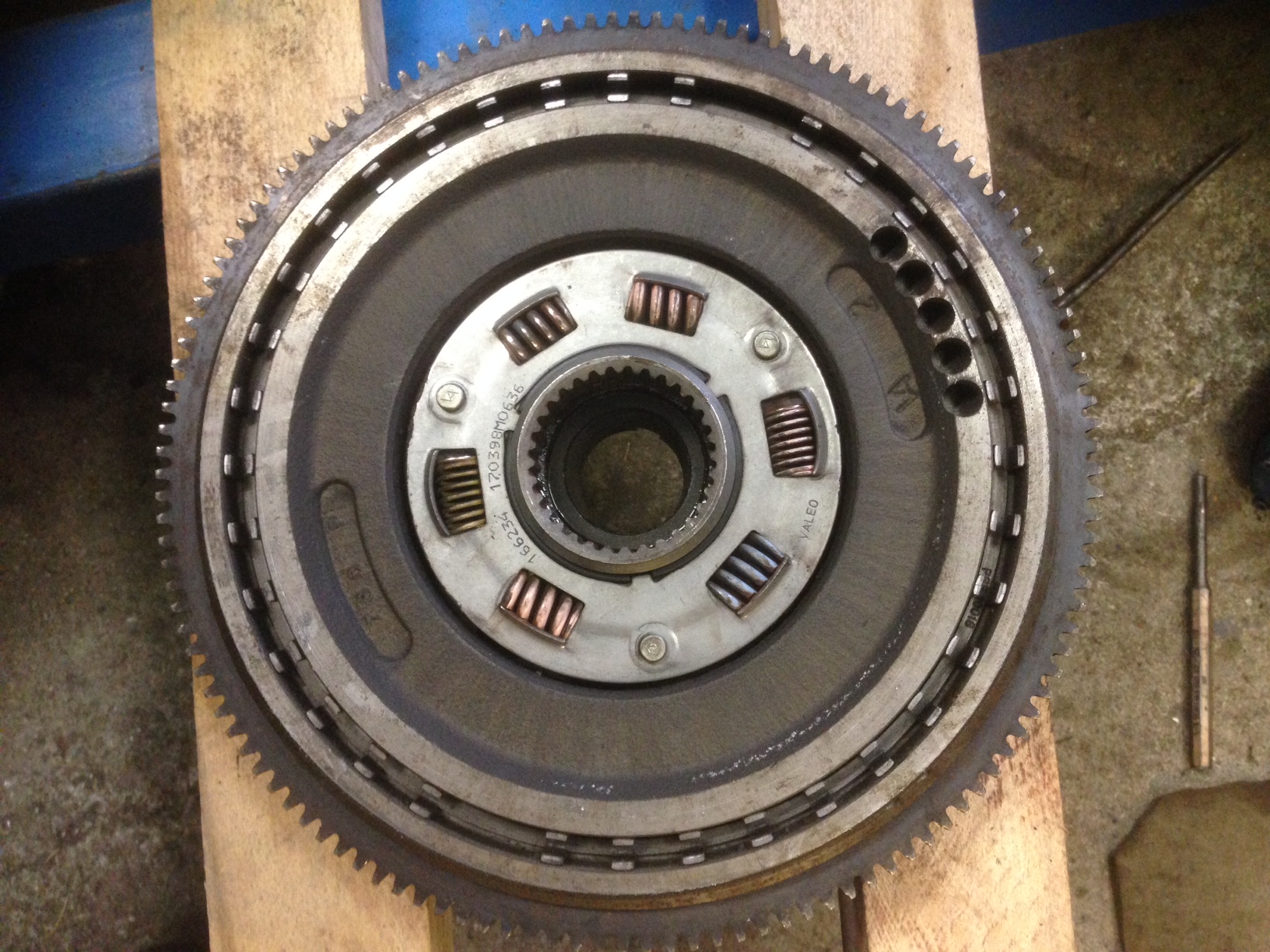

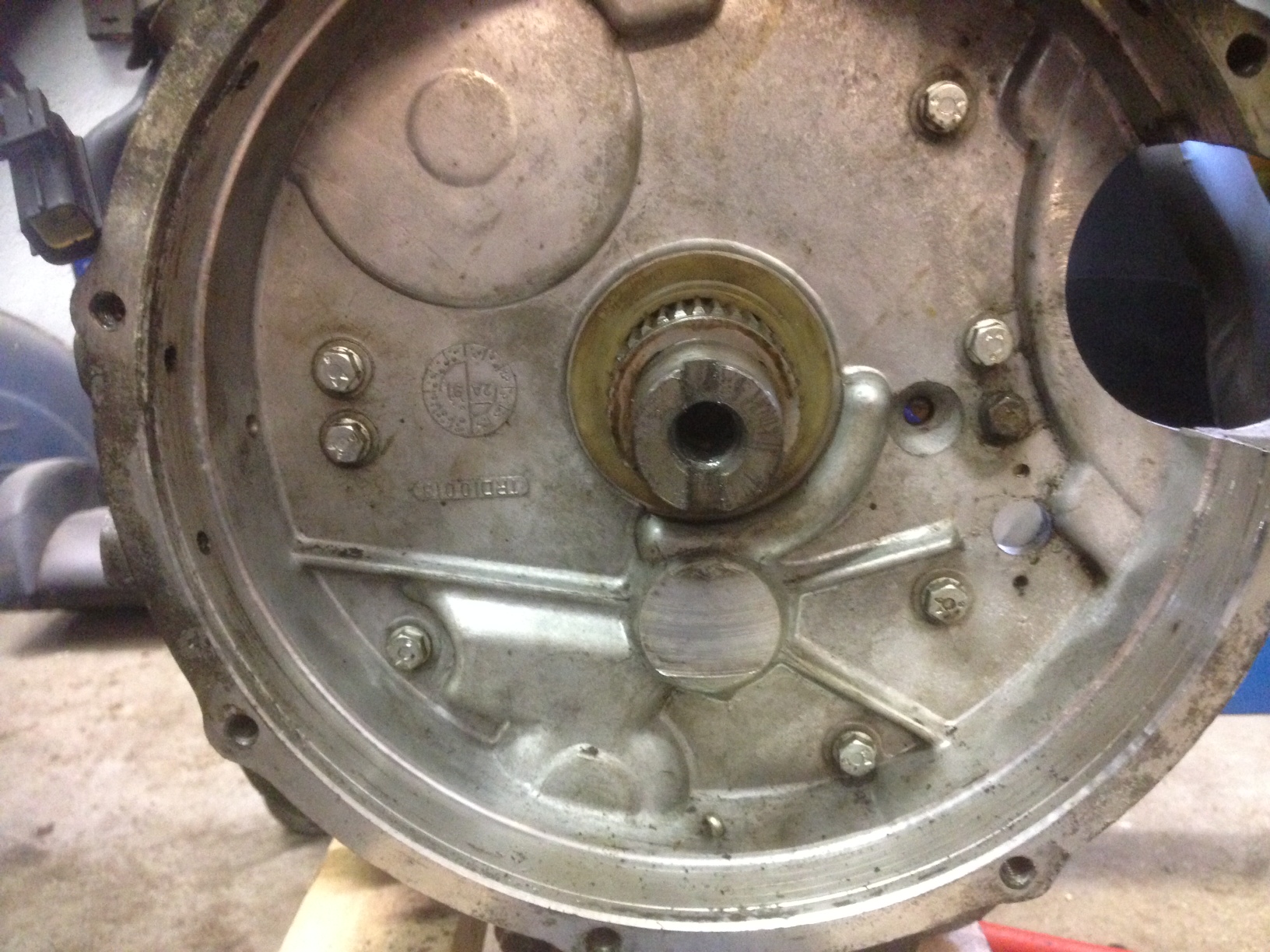

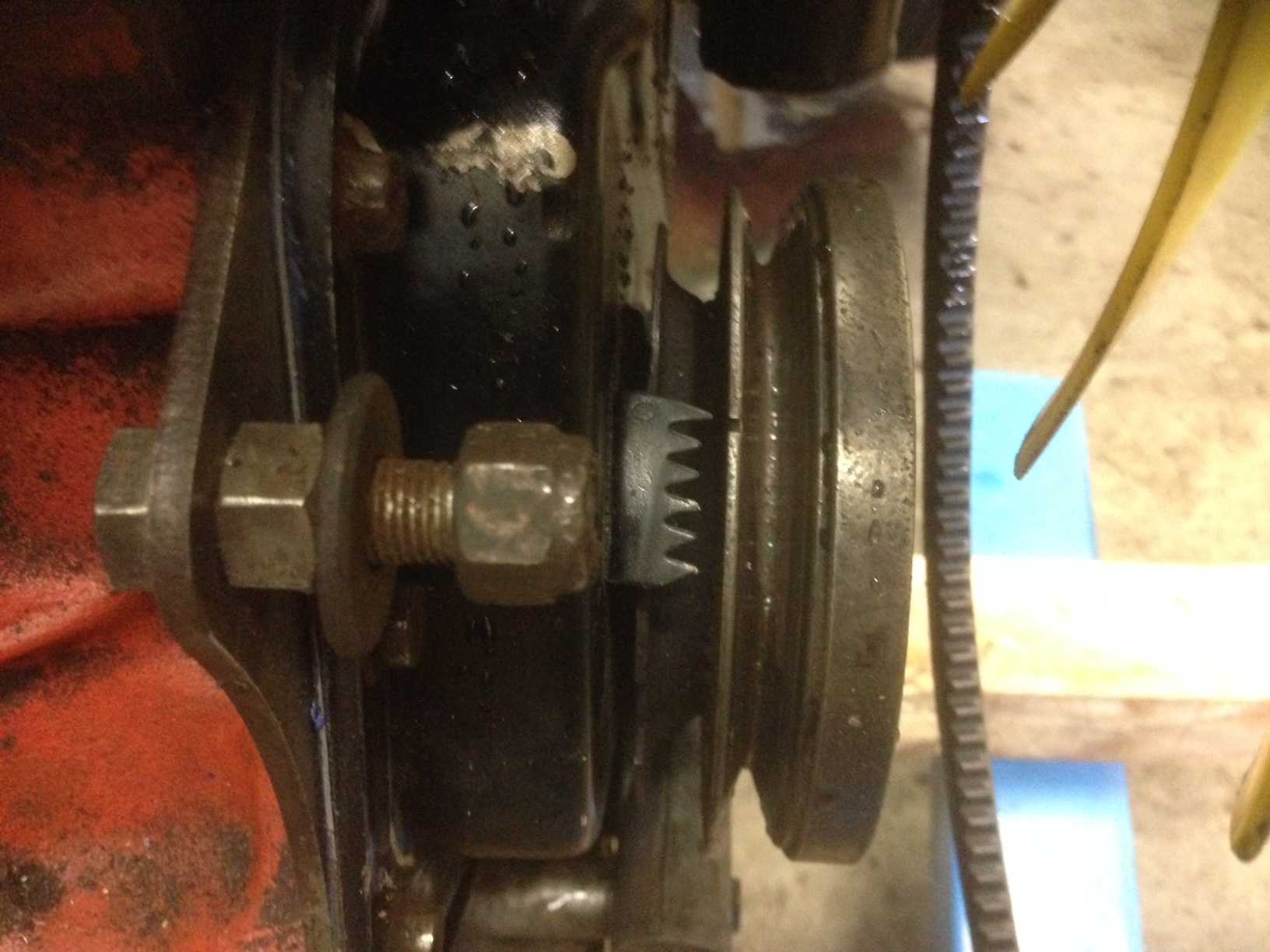

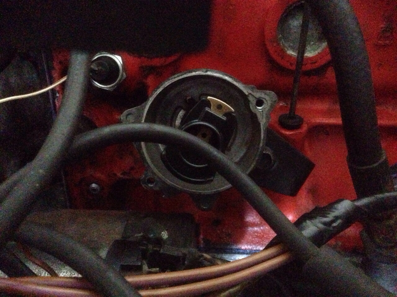

So, Schwungscheibe ist ab. Hier mal 3 Bilder davon. Motor steht auf OT.
Das klingt interessant. Also nur die Seite frei machen und den Deckel ab?
Auch wenn es vielleicht keinen interessiert so möchte ich doch berichten:
Ich habe den Benzinfilter gewechselt, Benzin kommt an und der Funke auch. Aber immernoch Fehlzündungen. Im Forum habe ich gelesen das es möglich ist die Schwungscheibe um 180 Grad verdreht zu montieren (ja, ich hatte die Schwungscheibe ab) und daraufhin hab ich den Sensor mal ausgebaut der das Signal gibt von der Schwungscheibe. Beim Stellen auf OT war leider nirgends eine Lcke der Zähne zu entdecken, erst als ich ca. 70 Grad weiter gedreht habe, da gab es dann die besagte Lücke. Ich gehe jetzt davon aus das ich den Motor noch einmal ausbauen kann und das Schwungrad dann um 180 Grad drehen muss.
Ich danke allen für die Hilfe bis hier. Tut mir leid das ich mich so dumm anstelle, habe zwar schon einige Motoren gemacht, aber noch keinen von einem Mini, deswegen das viele Fragen. Ich hoffe ihr nehmt mir das nicht zu übel.
Benzinfilter liegt neu hier und sollte auch gewechselt werden, aber da er einspritzt dachte ich das er noch zu gebrauchen sei.
Allerdings kommt er jetzt raus und der neue rein. -
So, dann paßt das schon mal alles soweit.
Ist Zündfunke gleich Zündfunke? Oder kann es sein das der Funke nicht ausreicht..., zu schwach ist?
Wäre es möglich das zu wenig Sprit an kommt, weil der Filter noch nicht gewechselt wurde? Obwohl die Kerzen jetzt doch recht nass sind.
