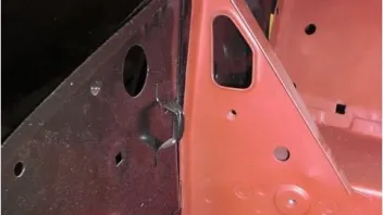

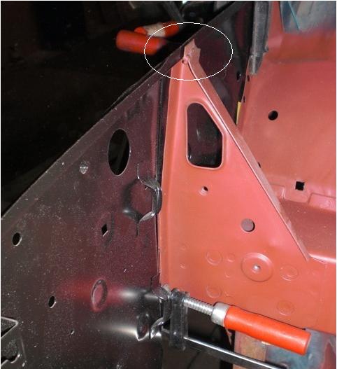

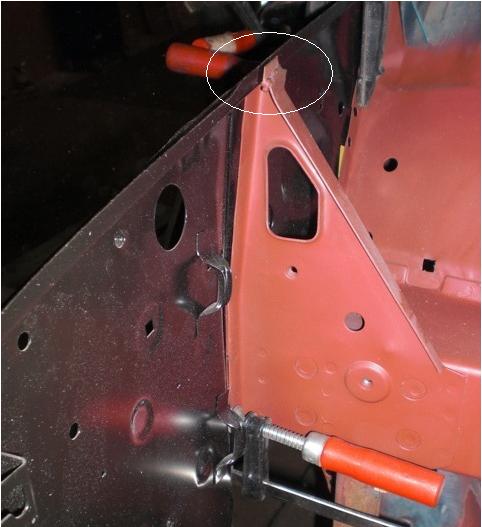

Hallo zusammen,
ich bin gerade drüber die Front anzupassen ---> "klick mich"
An dem Dreiecksblech der Domstrebe in Richtung Innenkotflügel ist bei mir noch ein Blech "aufgedoppelt"; bei dem bin ich mir aber nicht sicher ob das noch ein Teil vom alten Innenkotflügel ist, oder ob hier schon mal jemand einen Innenkotflügel "angepasst" hat.
Ob die Erklärung verständlich ist, weiß ich nicht - schaut Euch einfach mal das Bild im Anhang an.
