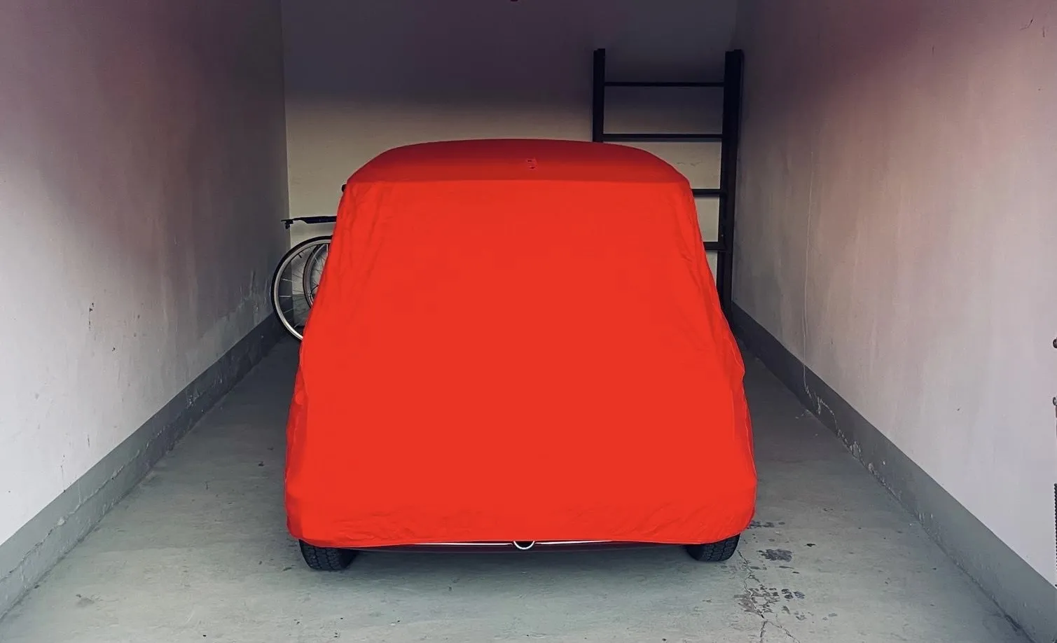

    Ich hatte ja kürzlich anklingen lassen, dass ich für die dreijährige Einmottung (hab nochmal nachgerechnet, war doch nicht ganz so lang wie gedacht) dann doch noch eine Quittung bekommen sollte: Das, was sich mal Kühlflüssigkeit nannte, ging höchstens noch als Fango-Packung durch. Wäre nur halb so ärgerlich, wenn ich nicht erst vor fünf Jahren das komplette Kühlsystem samt «neuem» Kühler überholt hätte.
    Vielleicht möchte ich mir bloß nicht eingestehen, dass ich mit meiner dreijährigen Ignoranz einfach selbst dran schuld bin... aber ich glaube, der irgendwie dann doch nicht mehr so ganz neue eingebaute Kühler hat zumindest eine Teilschuld – und zwar unabhängig von der langen Steherei. Und um mich in ein paar Jahren nicht schon wieder ärgern zu müssen, bin ich jetzt auf einen Alu-Kühler und (das in diesem Forum nicht ganz unumstrittene) wasserfreie Kühlmittel umgestiegen.

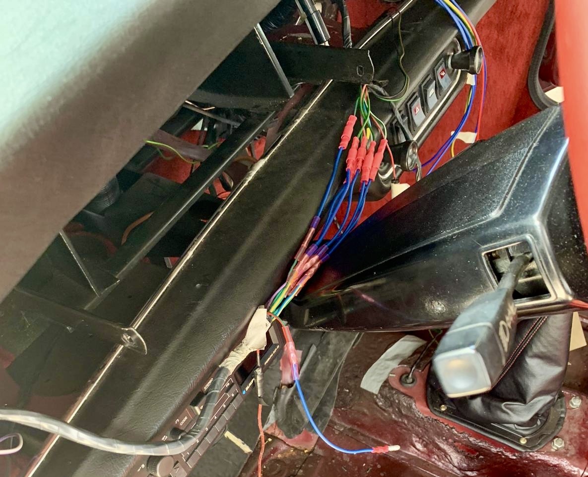

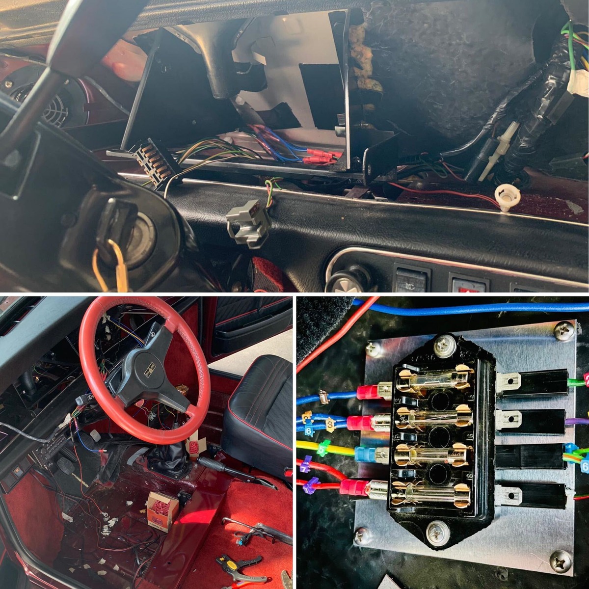

    Doch, musste ich. (Pardon, den Punkt habe ich übersprungen.) Auf dem untenstehenden Bild erkennt man gut, wie die meisten Kabel mit einem Zwischenstück verlängert wurden, damit die farbliche Originalbelegung am Sicherungskasten größtenteils beibehalten werden konnte. Die drei Fälle, in denen jetzt die Verlängerung selbst an der Sicherung hängt, habe ich entsprechend vermerkt.

    Hi Volker83!
    Wie oben beschrieben, war die «Elektrik nach innen verlegen»-Geschichte nur ein Teil eines größeren Projekts. Wenn nicht ohnehin alle Heizungsschläuche und die Spritzwanddämmung auf der einen Seite sowie das Armaturenbrett auf der anderen Seite gerade draußen gewesen wären, wäre ich es wohl nicht angegangen. So war dann aber (verhältnismäßig) viel Platz zum Arbeiten und alles (inklusive der verschiedenen Öffnungen zwischen Motor- und Innenraum) frei, um später jeden neuen Schlauch und jedes Kabel sinnvoll zu verlegen.
    Bevor Neues rein konnte, musste natürlich erst einmal Altes raus. Alles, was zuzuordnen war, habe ich penibel markiert und dokumentiert, und alles, was sich als überflüssig erwies (mehr als gedacht), flog. Dann alle Kabel im Motorraum so verlegt, dass sie möglichst nicht zu sehen sind und gebündelt durch die Spritzwand hinters Armaturenbrett bis ins Handschuhfach wandern. Dort sitzt jetzt – gut erreichbar – der Sicherungskasten.

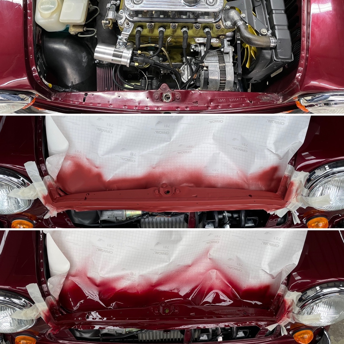

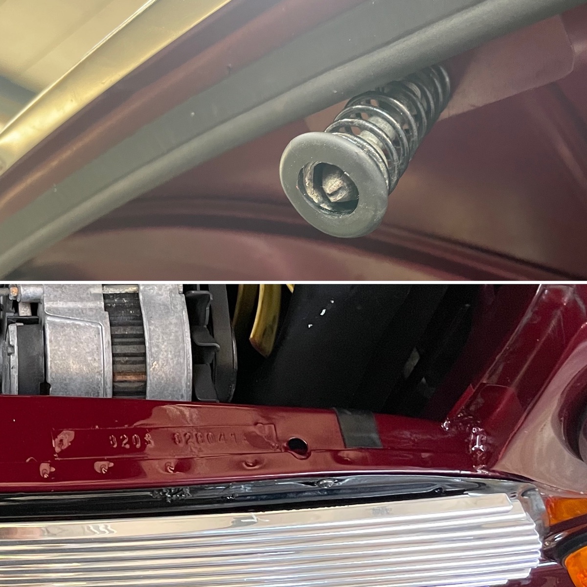

    Für alle anderen (und mich) mache ich weiter, wo ich vor sechs Monaten aufgehört hatte: mit dem letzten Kapitel des Motorraum-Projekts. Vor der Montage des Grills haben dieser sowie die Traverse einen frischen Anstrich bekommen. Da Letztere ja durchaus leicht von der Motorhaube in Mitleidenschaft gezogen wird, bin ich mit dem Lack, wie man deutlich sieht, nicht gerade sparsam umgegangen.
    Frage dazu in die Runde: Hat jemand einen Tipp, wie ich – abgesehen von vorsichtigem Öffnen und Schließen der Motorhaube – einem erneuten Zerkratzen der Traverse vorbeugen kann? Ein erster Versuch mit Gummiring und -Streifen hat sich als wenig haltbar erwiesen…

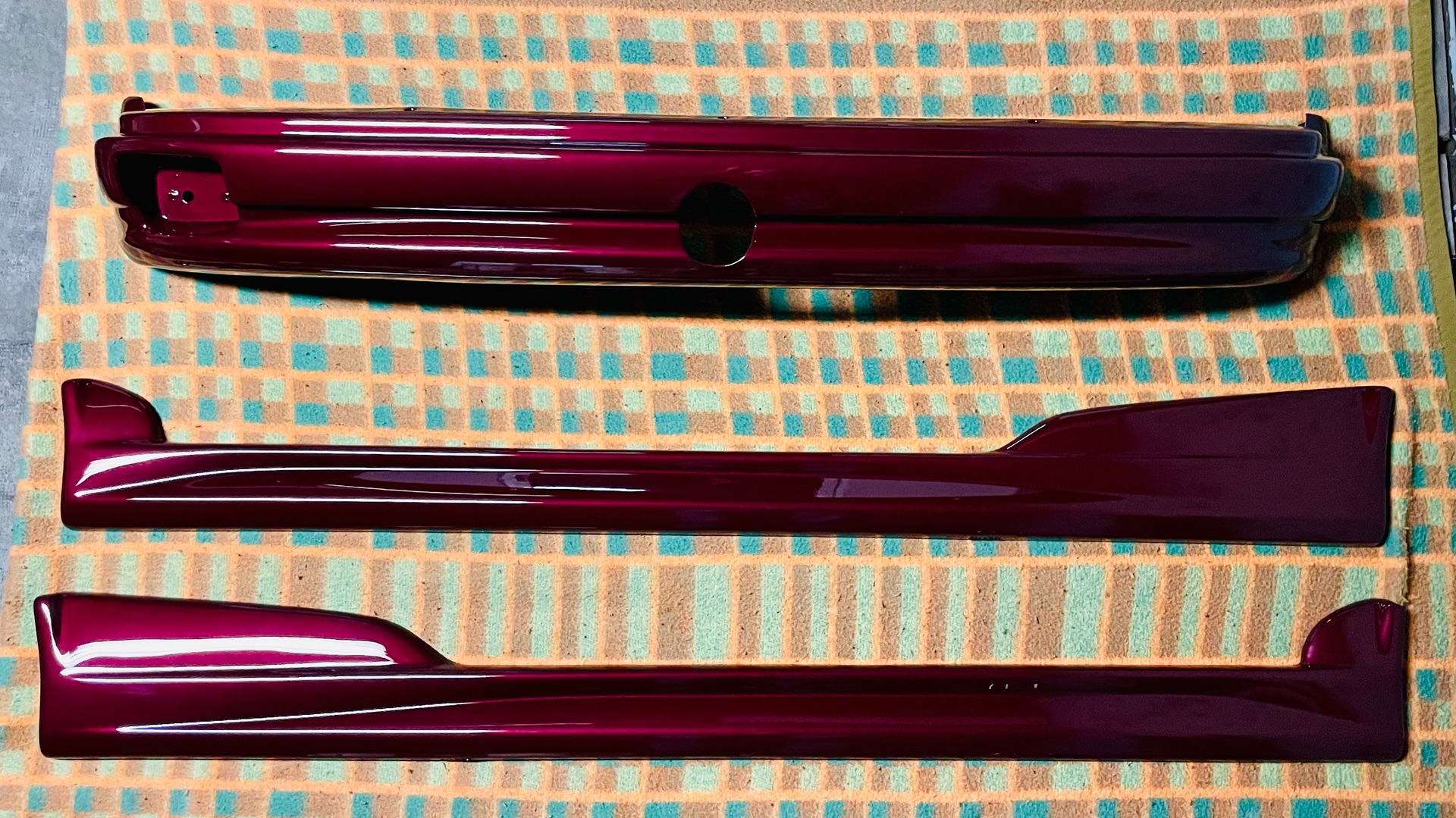

    Die beiden Seitenschweller waren ab Werk so doof montiert, dass sie an mehreren Befestigungsstellen eingerissen waren. Nicht schön. Noch unschöner war hingegen das originale Auspuff-Loch, das 1989 nach Einzug des Mittelrohrs eher lieblos verschlossen worden war. Dass das Vattern, den alten Pingel, offenbar nie gestört hat, wird mir für immer ein Rätsel bleiben. Dafür erfreue ich mich nach Jahrzehnten des Naserümpfens seit gestern Abend umso mehr am Ergebnis:
    Heute sind dann die Seitenschweller dran. Hoffentlich schraube ich präziser als Brian aus Birmingham…

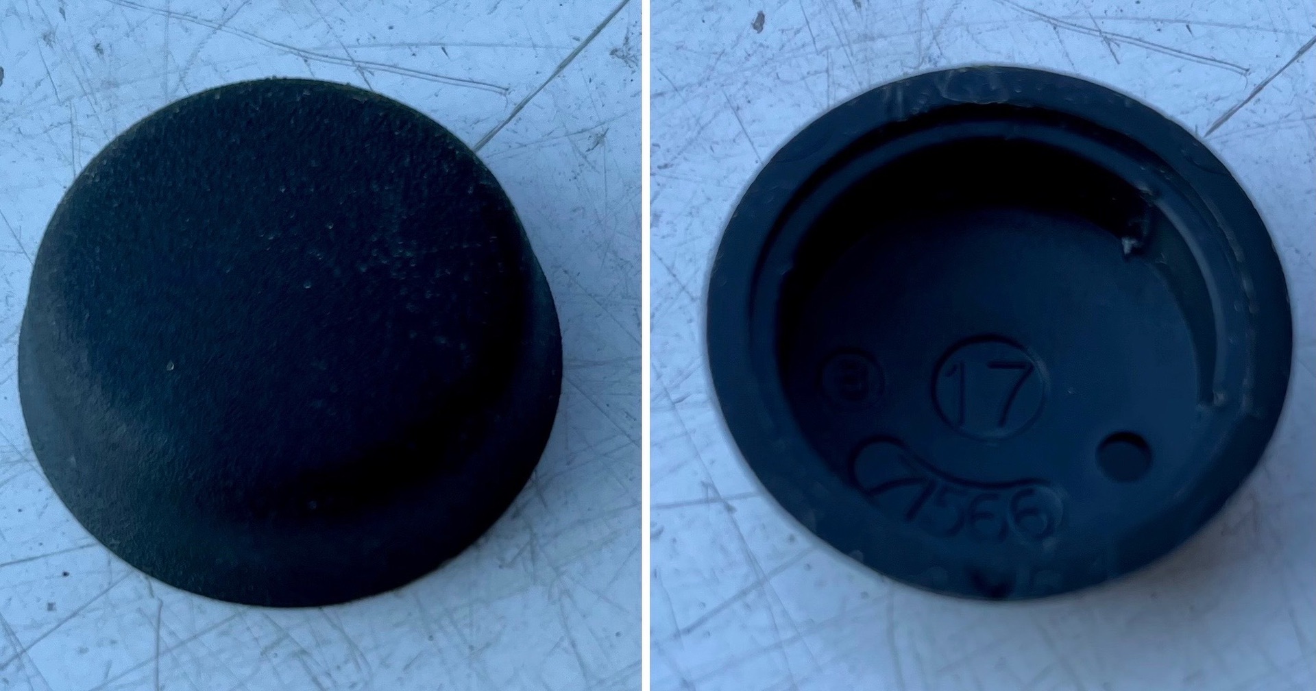

    Es gibt Mini-Ersatzteile, von denen weiß man, dass sie schwer zu haben sind, und es gibt Teile der Kategorie «hol ich morgen schnell im Baumarkt».
    Ich kann es zwar immer noch nicht glauben, aber es scheint so zu sein: Die ollen Plastikpinökel (nun weiß ich auch, dass sie Plattkopfkappen heißen), die auf die 17er-Sechskantschrauben an den Gurtbefestigungspunkten kommen, gehören der ersten Kategorie an.
    Bevor ich mir jetzt im Großhandel einen 1000er-Sack kaufe, um anschließend mit den nicht benötigten 995 Stück groß ins Plattkopfkappenbusiness einzusteigen, frage ich mal hier: Hat jemand 5 Stück für mich?

    Fast überall da nicht Mini spezifisch vermutlich sogar in einem gut sortierten Baumarkt. Wenn du in Teile gesucht schreibst bin ich mir sicher das dir jemand so ein Teil hat.
    Hi Mini-Meister,
    vielen Dank für die Antwort. Ich dachte eigentlich auch, dass es die überall gibt. Hab sämtliche Baumärkte abgeklappert: nüscht! Inzwischen weiß ich zumindest, wie sie heißen: Platkopfkappen. Gibt's zwar online... ab 100 Stück. So viele Gurte habe ich aber gar nicht.
