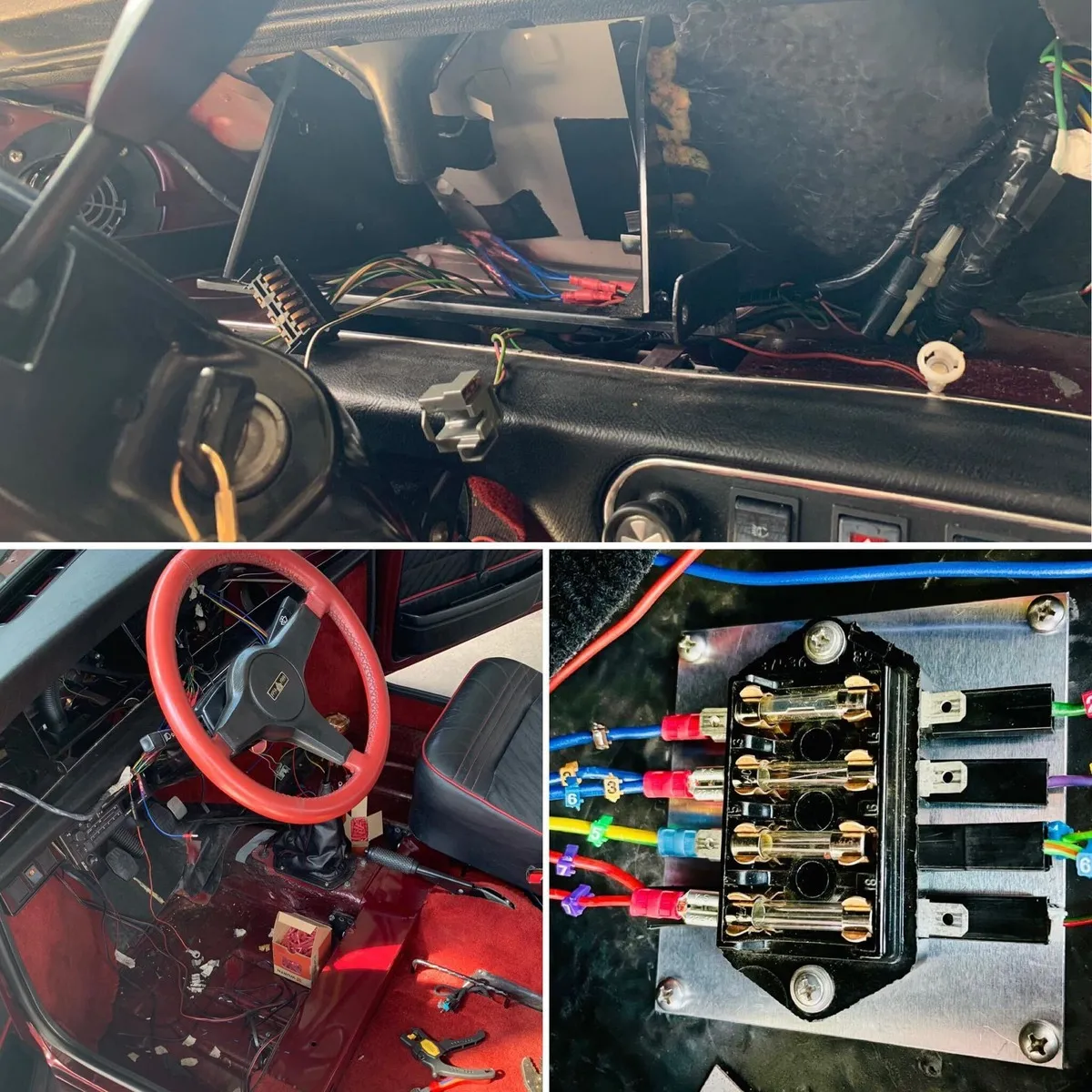

  • Den 4er Sicherungskasten würde ich bei mur auch gerne nach innen verlegen...
    ...wie bist du vorgegangen, damit ich eine Idee habe, wie ich snfangen kann.
    Hi Volker83!

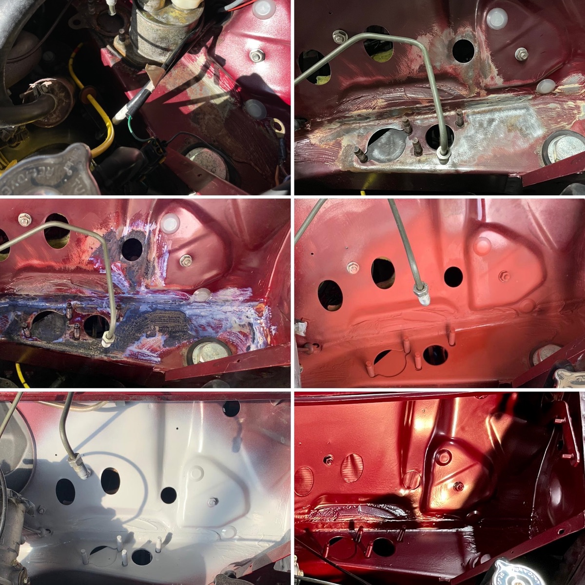

    Wie oben beschrieben, war die «Elektrik nach innen verlegen»-Geschichte nur ein Teil eines größeren Projekts. Wenn nicht ohnehin alle Heizungsschläuche und die Spritzwanddämmung auf der einen Seite sowie das Armaturenbrett auf der anderen Seite gerade draußen gewesen wären, wäre ich es wohl nicht angegangen. So war dann aber (verhältnismäßig) viel Platz zum Arbeiten und alles (inklusive der verschiedenen Öffnungen zwischen Motor- und Innenraum) frei, um später jeden neuen Schlauch und jedes Kabel sinnvoll zu verlegen.
    Bevor Neues rein konnte, musste natürlich erst einmal Altes raus. Alles, was zuzuordnen war, habe ich penibel markiert und dokumentiert, und alles, was sich als überflüssig erwies (mehr als gedacht), flog. Dann alle Kabel im Motorraum so verlegt, dass sie möglichst nicht zu sehen sind und gebündelt durch die Spritzwand hinters Armaturenbrett bis ins Handschuhfach wandern. Dort sitzt jetzt – gut erreichbar – der Sicherungskasten.
    Wünsche Dir gute Nerven und viel Erfolg!

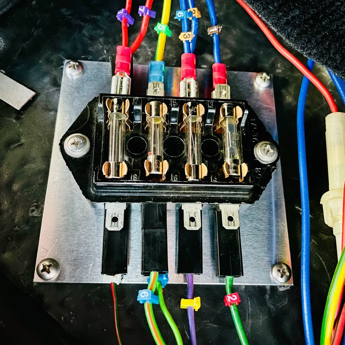

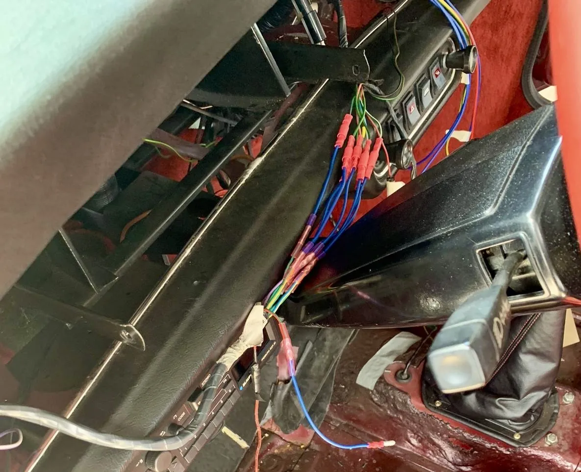

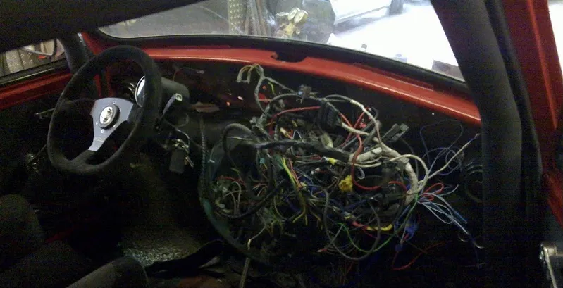

  • Ich muss also gar kein Kabel verlängern🤔.
    Doch, musste ich. (Pardon, den Punkt habe ich übersprungen.) Auf dem untenstehenden Bild erkennt man gut, wie die meisten Kabel mit einem Zwischenstück verlängert wurden, damit die farbliche Originalbelegung am Sicherungskasten größtenteils beibehalten werden konnte. Die drei Fälle, in denen jetzt die Verlängerung selbst an der Sicherung hängt, habe ich entsprechend vermerkt.

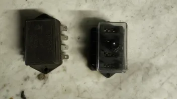

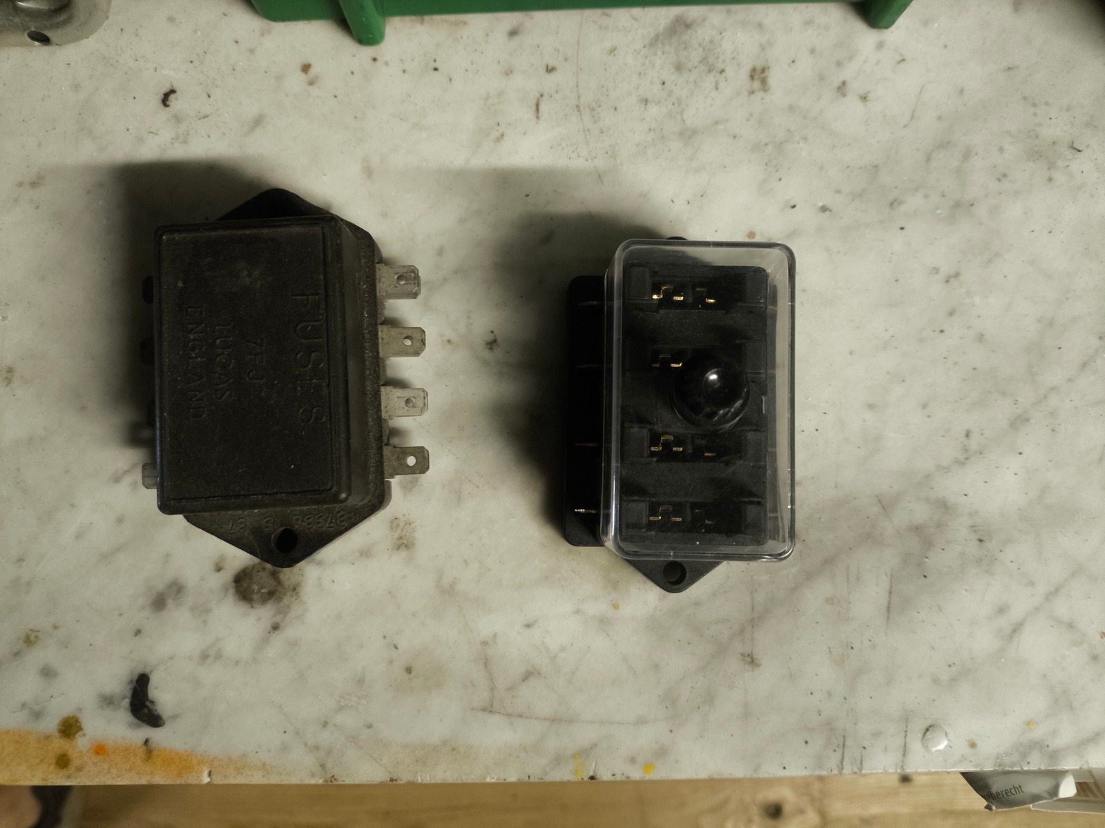

  • Oha, das wäre ja was für mich 🫣🫣🫣🫣 darf ich fragen, warum du dann den originalen Sicherungskasten beibehalten hast und nicht was mit Stecksicherungen modernen Art verwendet hast. Ich bin absoluter Elektrik Laie, aber mein Bruder hat sowas für mich immer gemacht und dann direkt anderen Sicherungskasten verwendet. Wenn Frage blöd, Bitte ignorieren….die Glassicherungen sind ja nicht unbedingt das gelbe vom Ei und nicht an jeder Ecke zu jeder Zeit verfügbar.
    Gibt bestimmt Grund dafür und als Laie würde mich das jetzt interessieren.
  • Ich mag die Glassicherungen, gehen eh selten kaputt und 2 Ersatz sollten ja im Kasten stecken.
    Man kann auch gleich Automaten einbauen.
    Gibt übrigens einen Kasten für flachsicherungen der die richtige Größe hat um den originalen zu ersetzen. Hat nur weniger Anschlüsse, also immer nur einen ein und Ausgang aber dafür gibt's Adapter
    Auf Erfahrung vertrauen

  • darf ich fragen, warum du dann den originalen Sicherungskasten beibehalten hast
    Natürlich darfst Du! Ob ich eine befriedigende Antwort habe, steht aber auf einem anderen Blatt. :wink:
    Die «Entscheidung» war keine bewusste. Aufgrund meiner grundsätzlichen «Die Kiste soll so original wie möglich bleiben»-Haltung kam mir der Gedanke, dass ein Upgrade bei der Gelegenheit durchaus sinnvoll sein könnte, gar nicht erst.

  • Doch, musste ich. (Pardon, den Punkt habe ich übersprungen.) Auf dem untenstehenden Bild erkennt man gut, wie die meisten Kabel mit einem Zwischenstück verlängert wurden, damit die farbliche Originalbelegung am Sicherungskasten größtenteils beibehalten werden konnte. Die drei Fälle, in denen jetzt die Verlängerung selbst an der Sicherung hängt, habe ich entsprechend vermerkt.
    Ok👍 Verlängerungen nur dazwischen und am Sicherungskasten wieder das alte Kabel. Gute Idee.

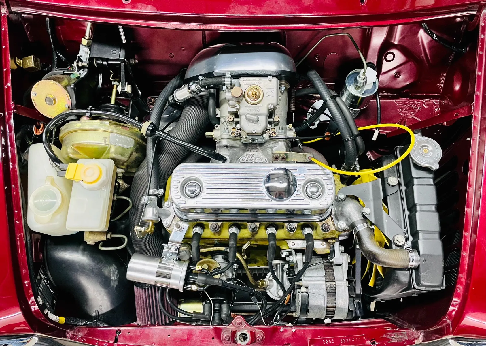

  • motorraum sah dann echt clean aus 🤣
    Mann muss eben Prioritäten setzen! 🤣
