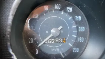

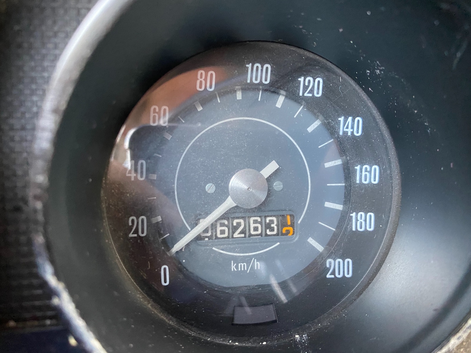

das mittige Instrument ist in der Tat sehr interessant --> weiß jemand inzwischen jemand aus welchem Auto das stammen könnte ?
oder ist es doch ein verdammt guter Umbau ?
Ich versuche das auch noch rauszufinden ... von meiner Seite leider noch nichts Neues.
👍 Instrumente sind die Gleichen, oder?... ich habe online auch Bilder mit Holzblende gesehen ... keine Ahnung ob das dann Sonderausstattung war.
Meine Aussage bezog sich auf das Schema aus der „Bedienungsanleitung“, nicht auf das Foto der Instrumente
... ich weiß 😉
Mich würde sehr interessieren, von welchem Fahrzeug die Instrumente stammen. Es sieht mir nicht nach einem Umbau aus. Habe was ähnliches im Netz gefunden: http://www.ken555.plus.com/gtm/november10.html
Sicher bin ich nicht, aber es müssten eigentlich die originalen Instrumente des Mini25 von 1984 sein ...

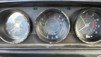

@ biz: Die rote Leuchte glimmt und das ist nicht der Öldruck, sondern die Lade-Kontrollleuchte...
Diese VDO Kombi-Sensoren sind übrigens sehr zuverlässig und nicht umsonst sau teuer... https://www.vdo-shop.de/de_DE/…nsoren/Drucksensoren.html
@ Pippusch: Das Smiths Instrument wird mit Sicherheit nicht mit einem VDO Sensor harmonieren, was auch den ständigen Voll-Ausschlag erklären dürfte...
Um beides, die orange Öldruck-Warnleuchte (unten links) und auch die Öldruck-Anzeige (unten Mitte) sinnvoll zu betreiben, wäre ein Smiths Öldrucksensor sowie ein separater Öldruckschalter in Verbindung mit einem T-Stück erforderlich...
Die gelegentlich glimmende, rote Ladekontrollleuchte zeigt an, dass die Lichtmaschine nicht mehr die beste ist oder ggf ein Verkabelungsproblem durch Übergangs-Widerstände besteht...

Gerade entdeckt, du schreibst " da meine Öldruckleuchte ab und an ganz leicht glimmt"...welche Farbe hat denn die Leuchte?
Ich habe das Dreierinstrument ... wird die Ölanzeige (unten Mitte) auch darüber gesteuert? Bräuchte ich dann wieder einen solchen Schalter in neu?
Das erklärt vielleicht auch, dass die Anzeige immer voll ausschlägt?
Die Leuchte ist die rote im mittleren Instrument unten rechts .

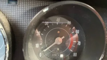

habt Ihr auch noch einen Tipp für mich wie ich das starke Pendeln meines Drehzahlmessers in den Griff bekomme?
Damit meine ich nicht die schwankende Leerlaufdrehzahl, die ich oben beschrieben habe.
Das Pendeln tritt in jedem Drehzahlbereich auf. Wenn ich sehr konstant fahre, dann pendelt es fast nicht. Sobald ich beschleunige aber schon.
Liegt soetwas an den Kontakten der Zündspuhle bzw des Drehzahlmessers?
