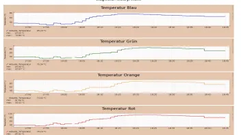

Hallo Andreas, danke, dass du das so auf den Punkt bringst. Das steckte auch mit dem Testaufbau dahinter. ![]()
Ich konnte mir nicht vorstellen, dass der Mini so schnell überhitzt. (mit dem Mini, mit dem ich mich nun erst seit 9 Monaten genauer beschäftige
). So hat der Test was gebracht und eine fehlerhafte Temperaturanzeige entlarvt.
80-90° sind normal, selbst 100° sind noch in Ordnung.
Ich würde sagen du solltest mal einen anderen Fühler für deine Anzeige einbauen oder prüfen ob es irgendwo einen Übergangswiderstand gibt, das Ding lügt dich ja mal total an
Drauf gebracht hat mich mein Sohn, der vor einigen Tagen voller Panik und Angst mit dem Mini im Stau stand und die Temperaturanzeige beobachtete.
Also sobald mein SPI wieder auf der Straße ist, hat meiner eine genaue Temperaturanzeige drin:
Öltemperatur gibt's über die Getriebewanne
Öldruck am Öldruckschalter
Wassertemperatur am Kopf, dort wo bei den Vergasern das Heizungsventil sitzt.
Ich bin auch mal gespannt 👍🏼
Das ist eine gute moderne Lösung. Gefällt mir.
Kannst du die Daten auch speichern, so wie z.B. bei meiner Ausführung als Kurve, um zu sehen, wie es sich mit der Temperatur bei Belastung etc. verhält?
Wie ich das so sehe, hat mein Mini doch kein Temperaturproblem? 84°C sind doch optimal.
Der Elektrolüfter ist verbaut, die Temperatur zum Auslösen hab ich nicht erreicht.
Mir ging es ja nur um eine genauere Messung und deren grafische Darstellung in Relation zum Anzeigeinstrument. Das lügt mir Überhitzung vor. ![]()
Was du sicherlich meinst ist ein Nachlauf des Elektrolüfters nach dem Abstellen des Motors. Ja, das wäre ein guter Ansatz. Darüber hab ich hier im Forum auch schon mal was gelesen, glaub ich.
