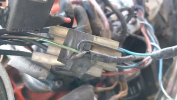

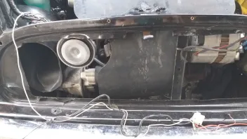

Mir fiel auf, nachdem ich den Kühlergrill abgenommen hab, dass mein Kühler vom SPI zu sein scheint, denn er hat da unten zwei Flachsteckkontakte, das müsste dann doch der Kühlerschalter sein?
Falls der YWL10010 mal wieder den Geist aufgeben sollte, kann ich dann den Anschluss nutzen?

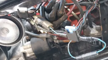

Möglich wäre, dass der weiße Belag auf den Kabeln Salz vom Winterdienst ist, der mit mit dem Spritzwasser / Sprühnebel vom Vordermann dort hingelangt. Durch das Salz und die Feuchtigkeit ist die Leitfähigkeit außen am Zündkabel gegeben und möglicherweise springt dann der Funke vorher irgendwoanders über als an der Kerze. Das könnte die Zündprobleme verursachen.

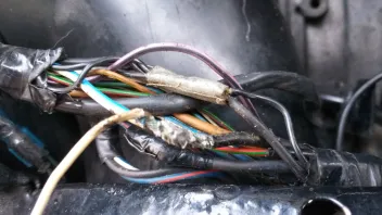

Hallo, nachdem ich hinterm Luftfiltergehäuse nun auch noch 3 fliegende Torpedosicherungen im antiken Sicherungshalter entdeckt hatte, war heut nach 5 Stunden Verlege- und Lötarbeit die elektrische Sicherheit wieder so, dass ich mich jetzt besser fühle und meine Tochter mit keinem Kabelproblem in Zukunft in dem Bereich mehr rechnen sollte.
Erneuert wurde das 4mm² Kabel vom Verbindungspunkt Anlasserrelais zum Sicherungskasten, 2 Flachstecksicherungskästen (1x 6fach, 1x 4 fach) wurden eingebaut und alle Flachsteckhülsen verlötet und mit Siliköntüllen versehen. Zusätzlich ist nun das 4mm² Kabel zum Lichtschalter mit 30A abgesichert. Entfernt habe ich das Rot/Schwarze Kabel was am Sicherungskasten von 0,75mm² über eine 25A Sicherung zu 1,5mm² rt/sw wurde und am Kühler vorn im Nirgendwo endete.
Ich hoffe nun etwas mehr Übersicht und Sicherheit in dem Kabelsalat zu haben.
Meine Frage wäre noch, welche Sicherungswerte sollten nun eingesetzt werden, denn am Schaltplan, der doch etwas anders als bei unserem Mini ist, findet man das nicht so recht raus. Ich habe erstmal die Leistung aller Verbraucher an den betreffenden Leitungen zusammengerechnet um Anhaltspunkte zum Sicherungswert zu haben.

Nun habe ich mal etwas weiter in dem Kabelbaum "gegraben" das braune Kabel, das vom Verbindungspunkt Batterie, Magnetschalter zum Sicherungskasten führt (4mm² ?) hat schon sehr gelitten, thermisch und an der Isolation. Da muss beim Vorbesitzer schon mal was passiert sein.
Diese Kabel werde ich neu machen. Alle anderen im Kabelbaum sehen gut aus. Auch werde ich gleich die + Leitung zum Lichtschalter absichern.
Jedenfalls stimmen die Kabelfarben am Sicherungshalter nicht so richtig. Purple/Orange Kabel kann ich nicht finden, auch sind da rote Kabel dran, die ich erstmal zuordene muss. Irgendwer hat auch Rot/Schwarz verkabelt, auch nicht im Schaltplan zu finden.
Ich habe mir erstmal eine Zeichnung gemacht, um etwas mehr Sicherheit in die Kabelei zu bekommen. Wenn das passt, bekommen alle Kabel angelötete Flachstecker.

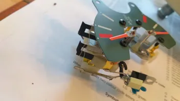

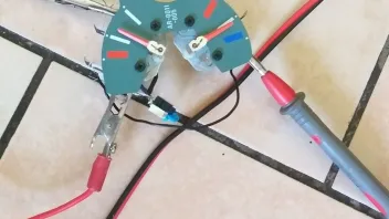

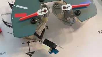

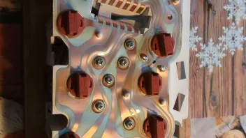

Hallo, ich habe es auch so etw gelöst. Der 7810 ist direkt an die Kontaktfahnen des originalen (abgelöteten) Spannungsreglers angelötet. Dadurch ist es eine recht stabile Verbindung. Fliegender Test ist erfolgreich. Die konstante Spannung des 7810 liegt bei 9,9V.
Test mit 125 Ohm Widerstand.
Viele Grüße
Karsten

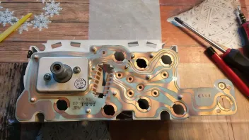

Ok, super. Danke. Wo hast du den hingebaut, auf die Leiterbahnen oder ins Instrument hinein?
Hast du evtl. noch Fotos von dem Umbau?
