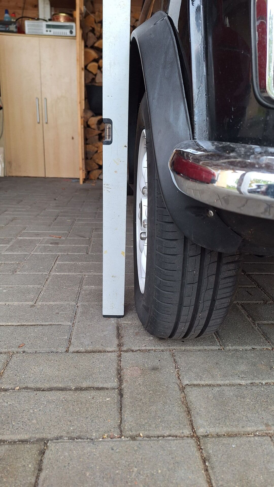

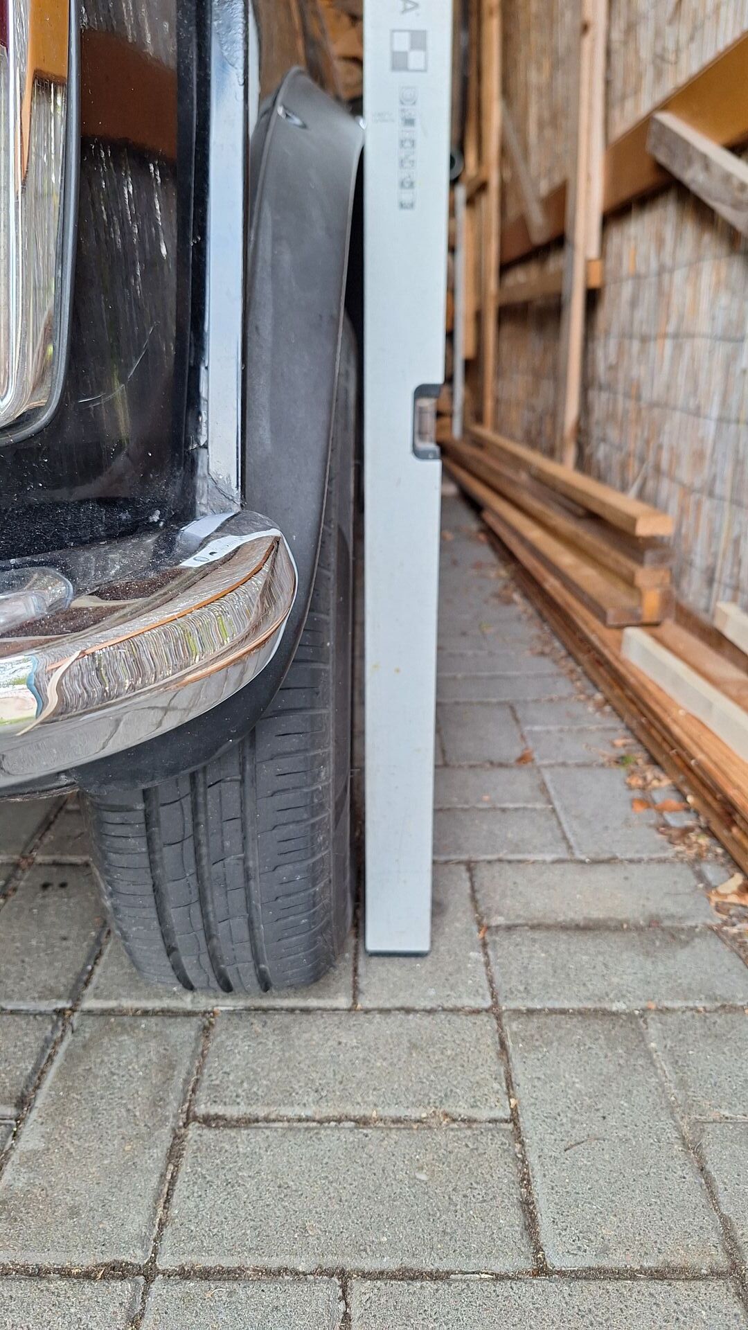

Hab heut meinen freien Tag und das schöne Wetter genutzt und den Sturz/Spur Kit verbaut. Mit leichten "Nacharbeiten" hat alles gepasst, nichtmal ne Stunde Arbeit.
Hab grob mit Schnur und Messlatte die Spur eingestellt, sieht erstmal ganz anders, aber angenehmer aus.
Der auffällige positive Sturz und die starke Vorspur sind nun weg.
Nun geht's noch zur Achsvermessung. Mal gucken...
Innen 8mm, außen 12mm passt.

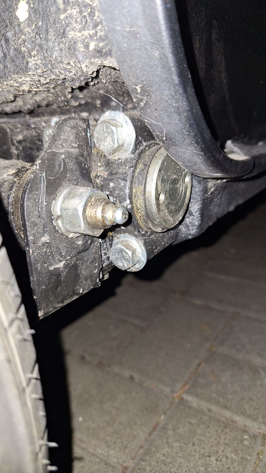

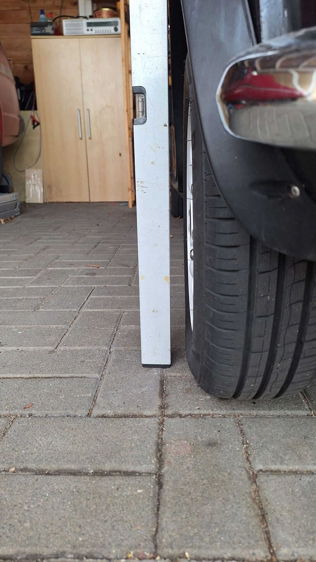

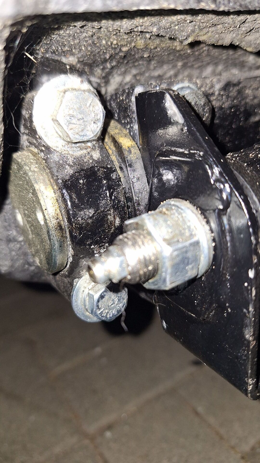

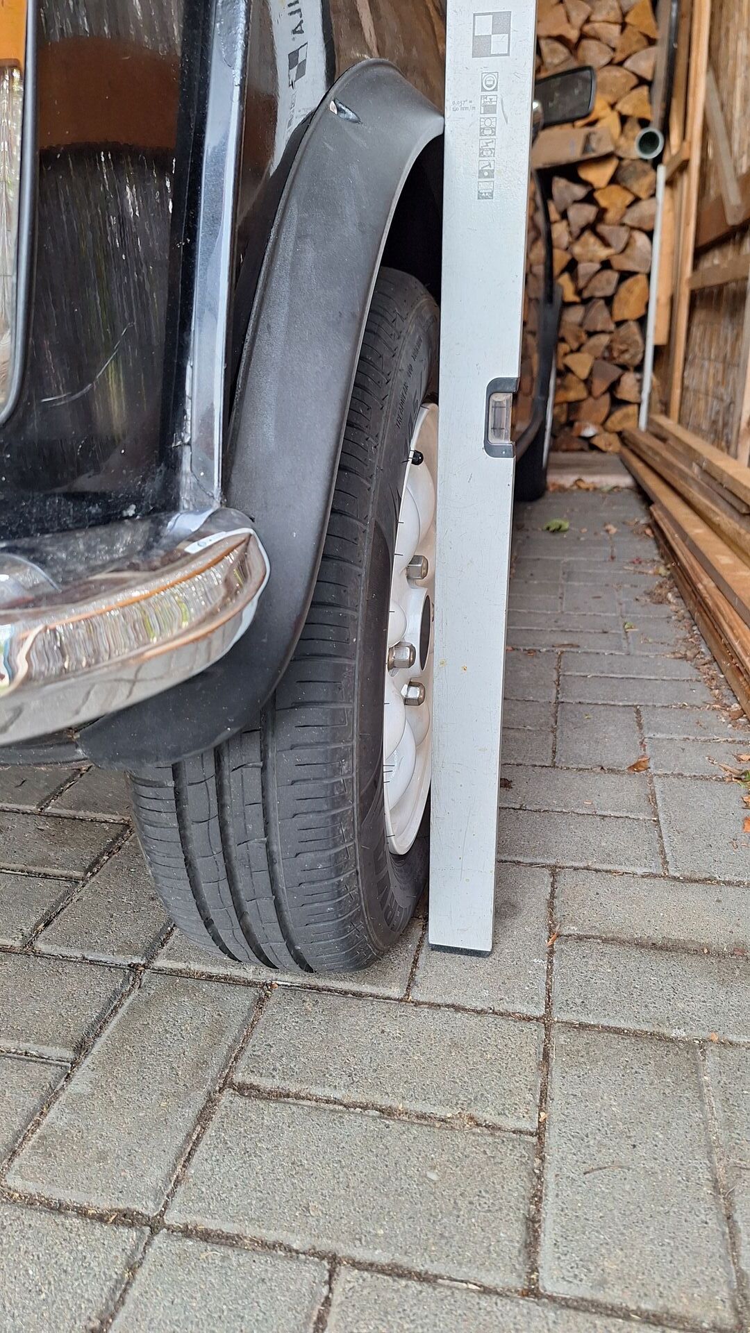

Seit einigen Tagen beschäftigt mich, ob es problematisch ist, dass sich der hintere Hilfsrahmen (Neuteil) nicht ganz in der Karosseriemitte befindet.
Gemessen an den vorderen Haltern ist der Hira um 4mm nach rechts verschoben. Fährt sich aber gut. Muss ich mir da Sorgen machen?
Weiterhin hatte ich mit den zum neuen Rahmen dazugehörigen Haltewinkeln für die Achsbefestigung recht positiven Radsturz und heftig Vorspur. Durch Einbau der alten, originalen Halter ist eine merkliche Verbesserung da.
Rechte Seite
Linke Seite
