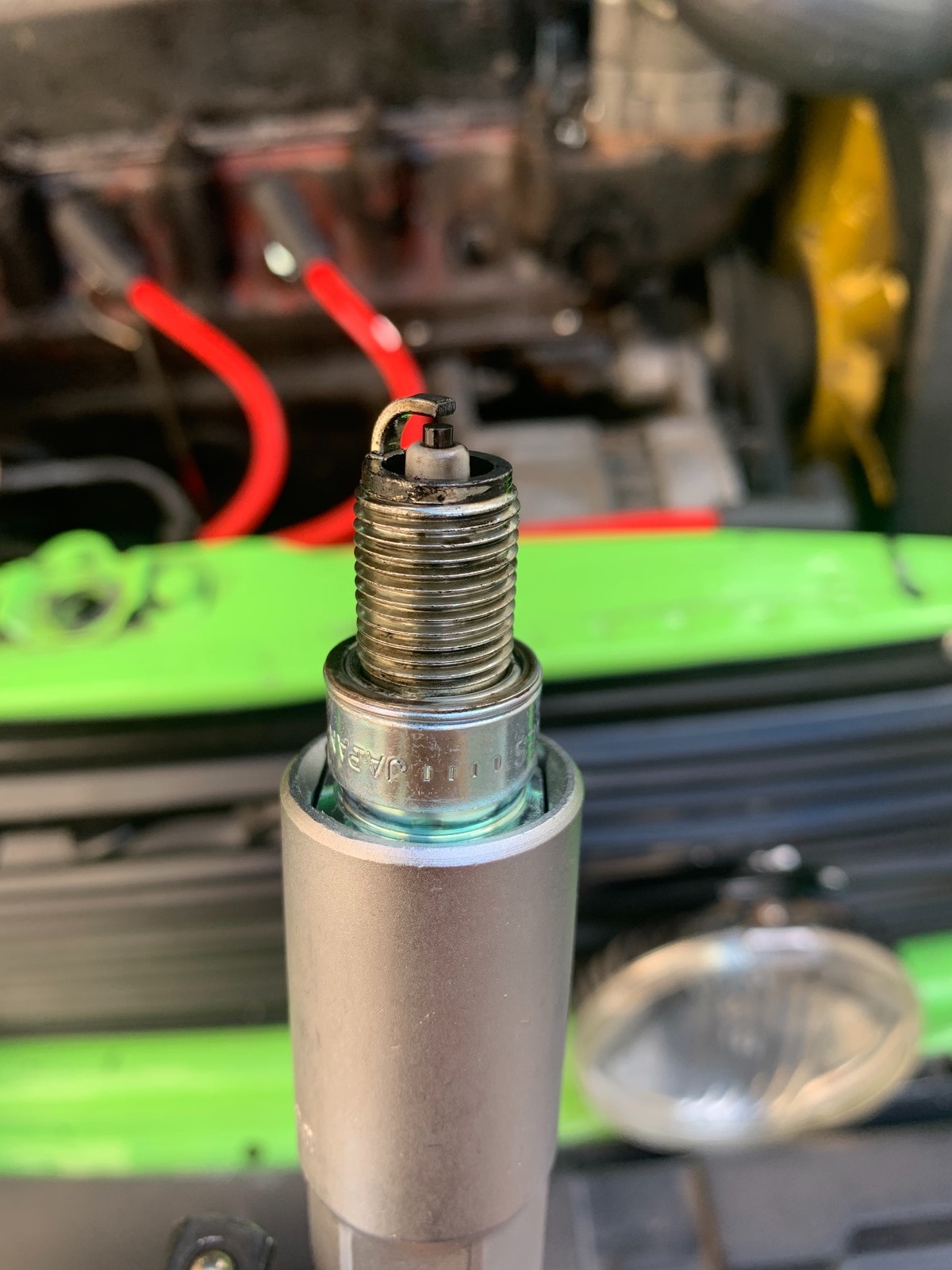

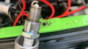

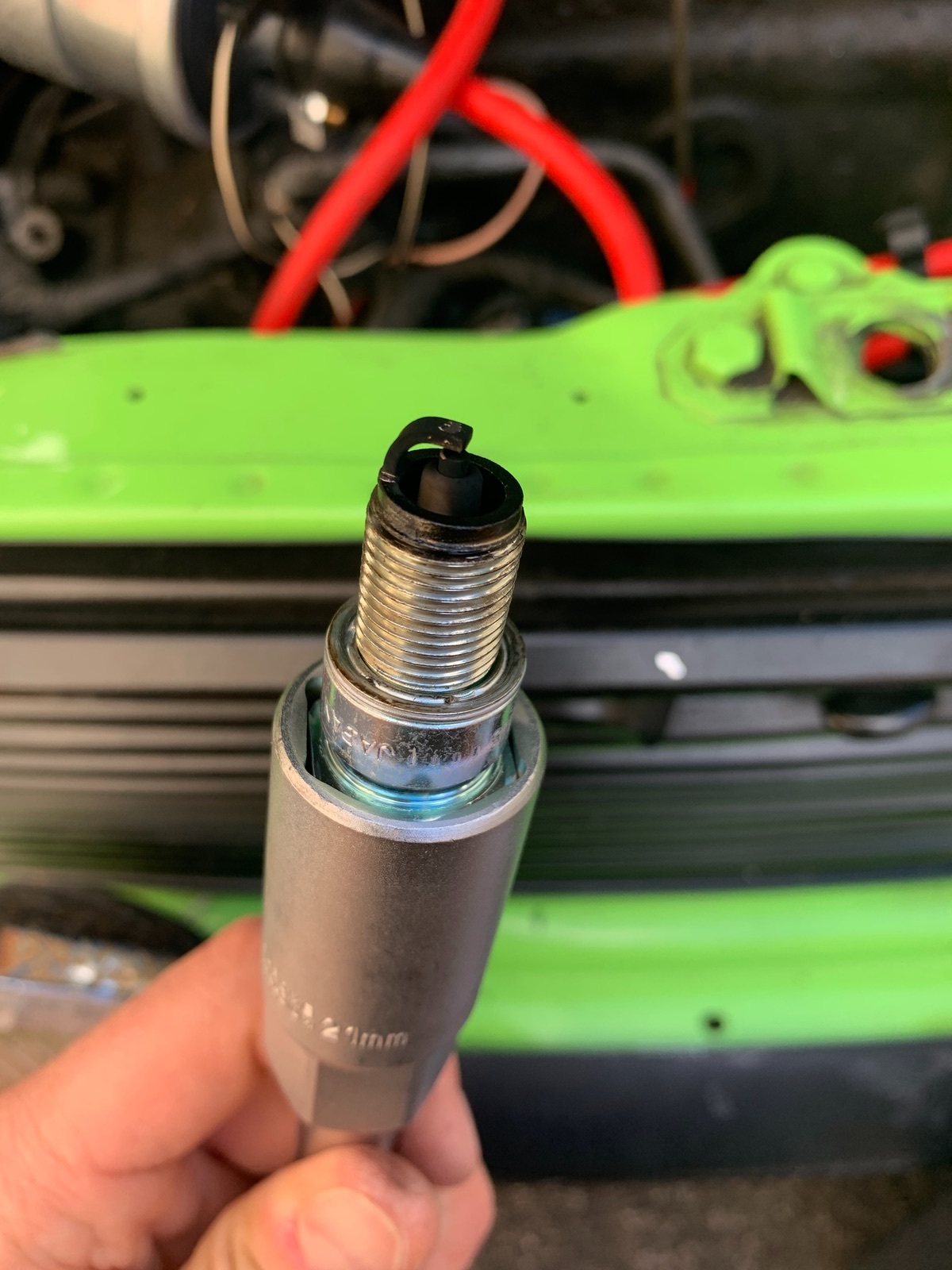

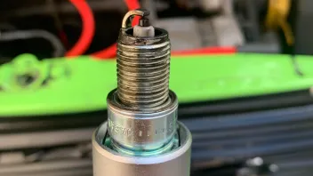

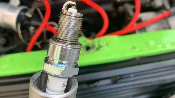

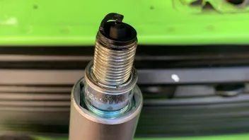

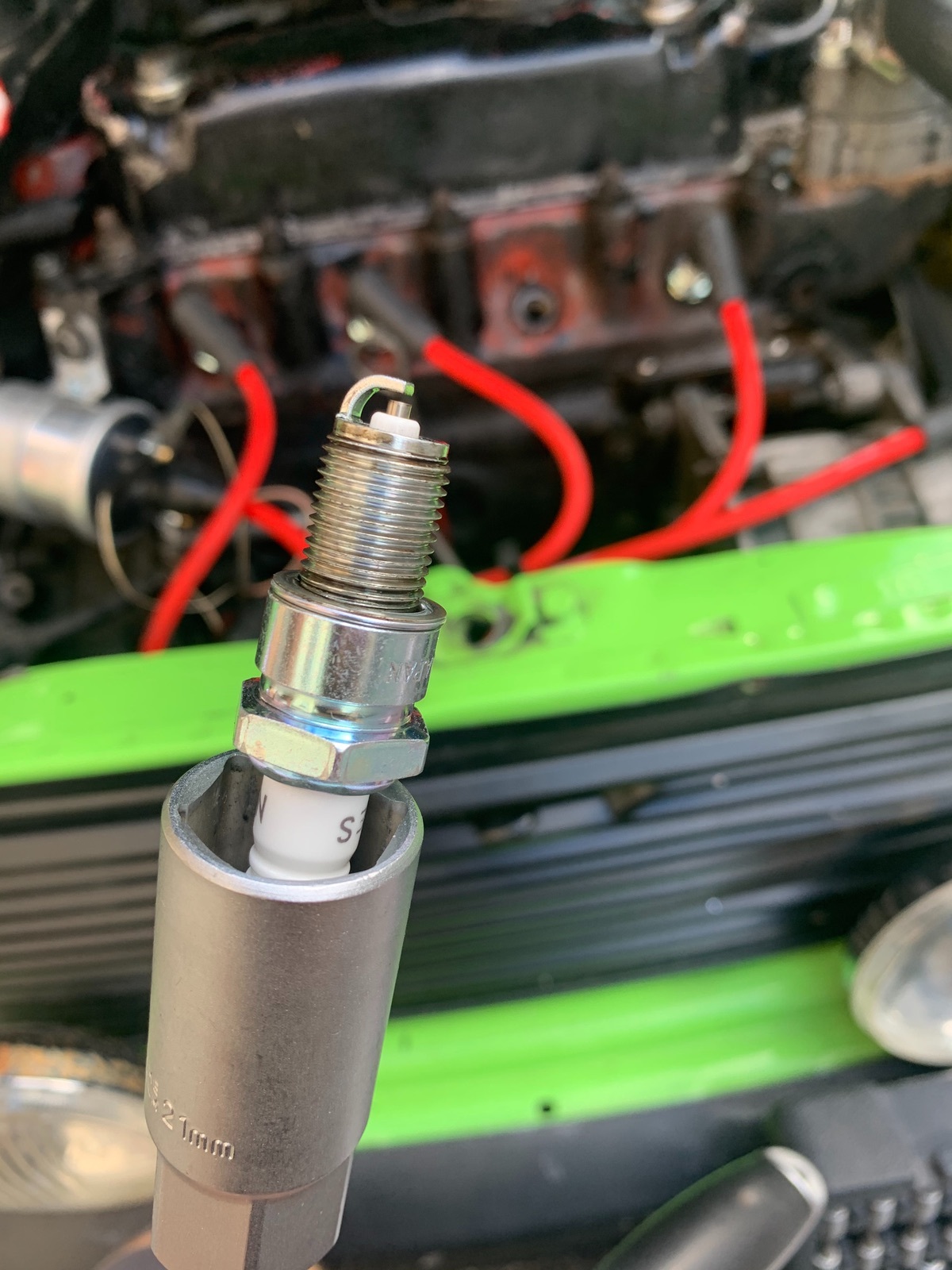

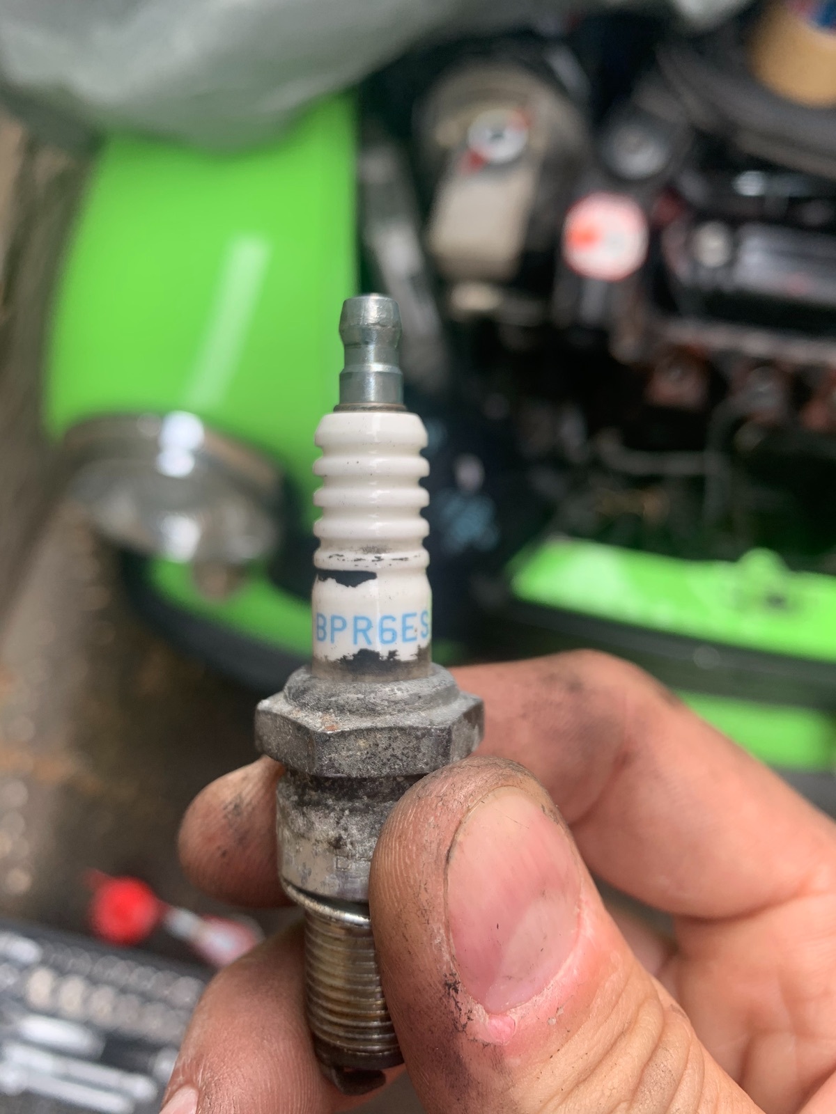

Neue Kerzen sehen so aus:
1 und 2
3 und 4
1 und 2 sehen gleich aus nur 3 und vier etwas unterschiedlich.
Was passiert wenn ich mal die Stecker tausche zum Test ? Oder kann da etwas kaputt gehen ?

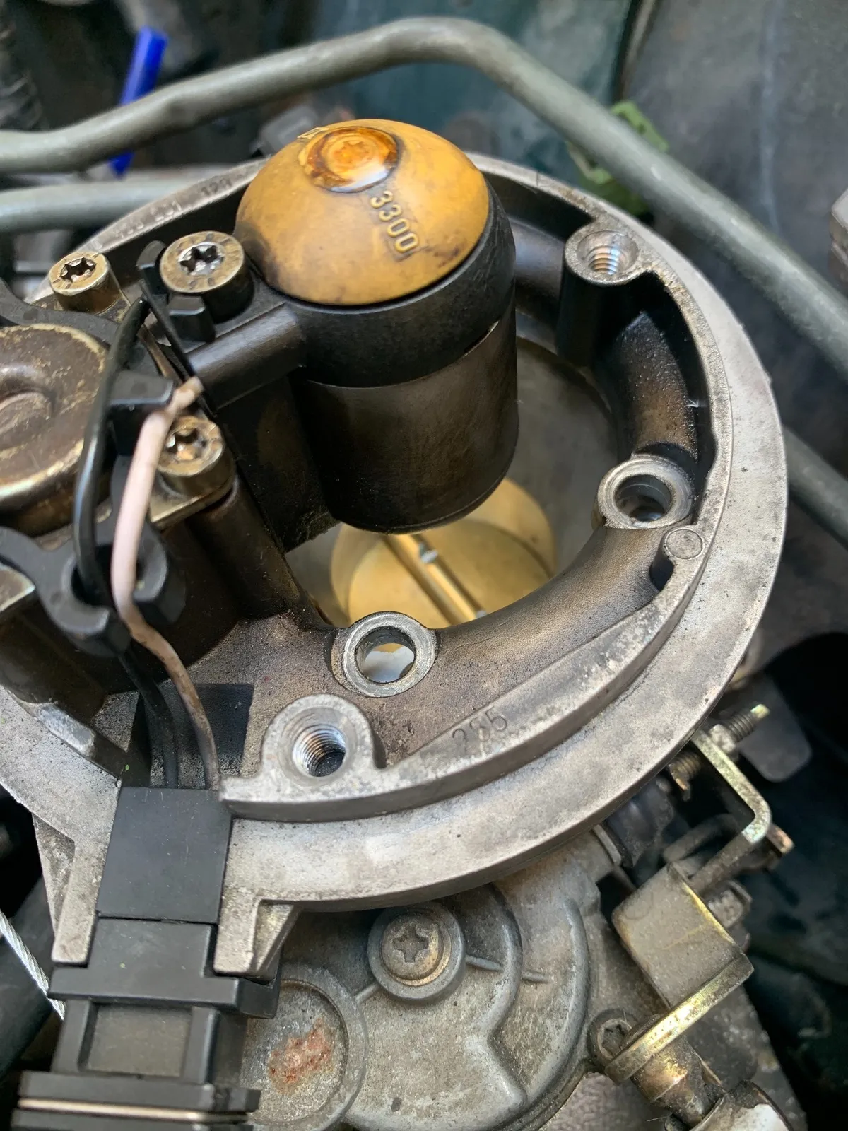

Drosselklappenpoti-Signal passt nicht zur Luftmasse und zum Lambdawert .. da kommt vielleicht noch ein scheintoter Temperaturgeber dazu ... dann fängt das Steuergerät an und macht Tanz, weil es versucht aus dem Datenschrott was ´gscheites zu bauen .......
Mini´s liebten schon immer nasses Wetter ...... Zündverteiler direkt hinter dem Kühlergrill, wenn es Wasser gab, dann "immer auf die Fresse" .......
Ist einer mit TestBook in deiner Nähe ??
Hatte mal an der drosselklappe einen Metall Spann nach dem ich mit Bremsen Reiniger mal alles sauber gemacht hatte ging es da schau ich auch noch mal nach
