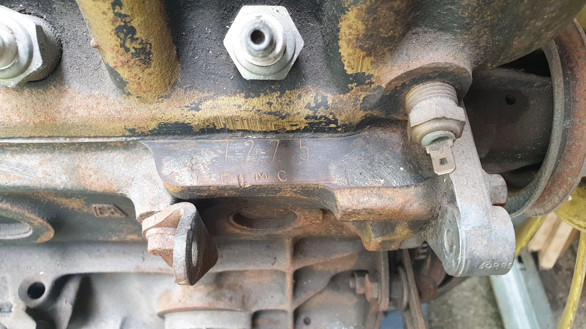

Motornummer 12A2AG01 213073

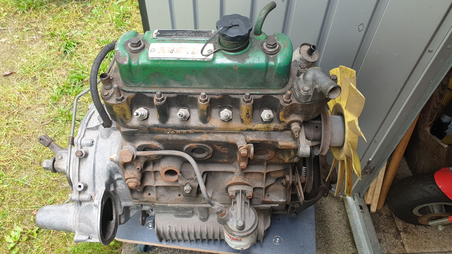

Verschenke einen 1300 (1275+erste Übergroße)
Laut Vorbesitzer eine andere Nockenwelle .
Nur selbstabholer. Heute München Pasing, ab morgen Pöcking im LK Starnberg.
Motor läuft, aber bläst ins Kurbelgehäuse.
Mit Getriebe, aber ohne Anbauteile wie Verteiler oder Lima.

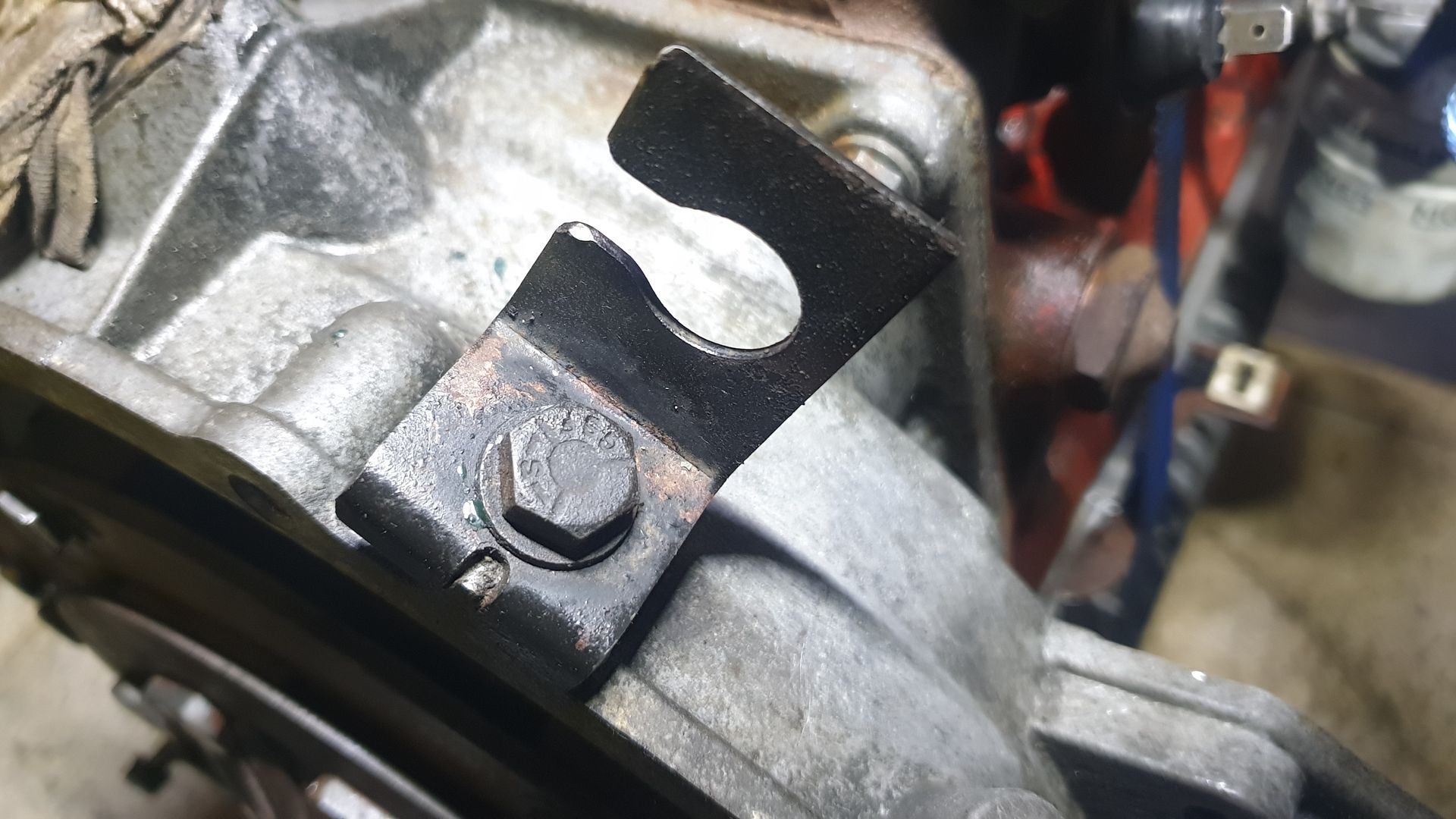

Kann mir bitte wer sagen oder besser per Bild zeigen wie der Haltekeil der Vorgelegewelle (eng. RETAINING PLATE FOR LAYSHAFT) richtig sitzt? Wird der nur durch die angezogen Schraube fixiert? Sollte da sich was lockern, könnte sich der wegdrehen. Das mach mir sorgen...

Da hab ich eine (fast) passende Frage zum Thema: Ich möchte den Block und Kopf neu aufhüpschen. Das rot ist mit den Jahren verschwunden und nun fehlen da 5PS.
Was mach ich mit den Gusseisen um da Dreck und Rost weg zu bekommen ohne großen Aufwand? Auch eine Paste mit Zitronensäure machen? Oder andere Tipps?
