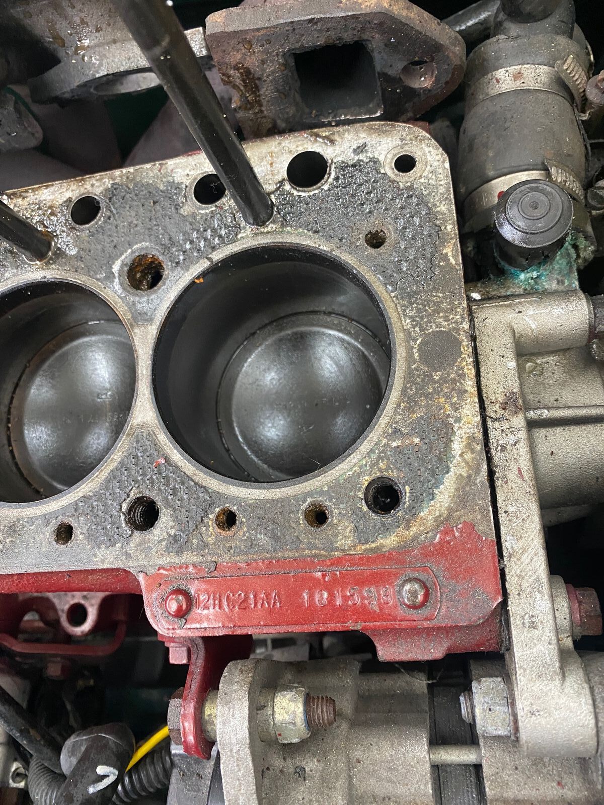

der verdacht auf ölabstreifringe lag deshalb nahe, weil das diesel ja relativ schnell weggesickert ist.
und eben die tatsache dass die qualmerei weniger wurde, wenn die kurbelgehäuseentlüftung vom vergaser abgezogen wurde .
aber gut , schaun wir mal wie es wird ..
... kann niemand was zu der Farbe sagen??? oder mach ich den einfach schwarz in 2 K hochglanz ??
wird wohl schon auch an den abstreifringen liegen . aber wichtig ist erstmal eine minimierung .
die ventilführungen waren auf jeden fall hinüber und hatten 1/10 spiel.

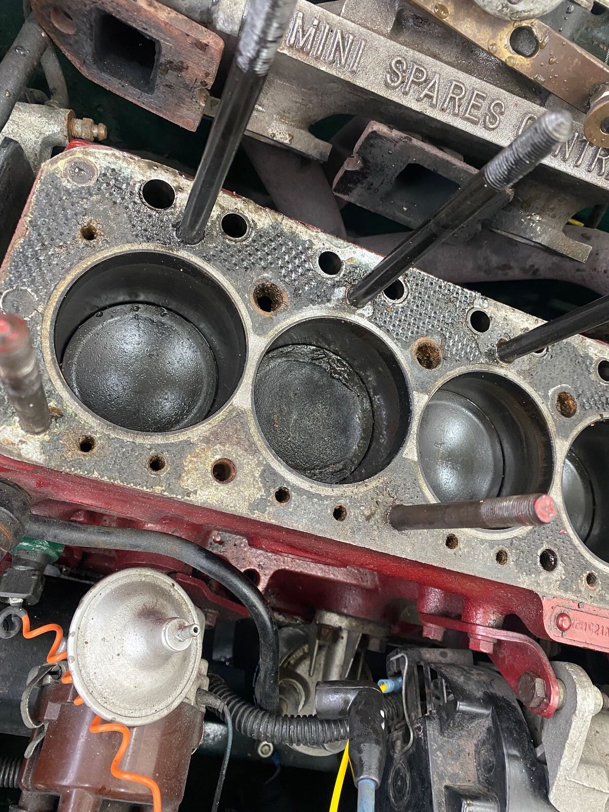

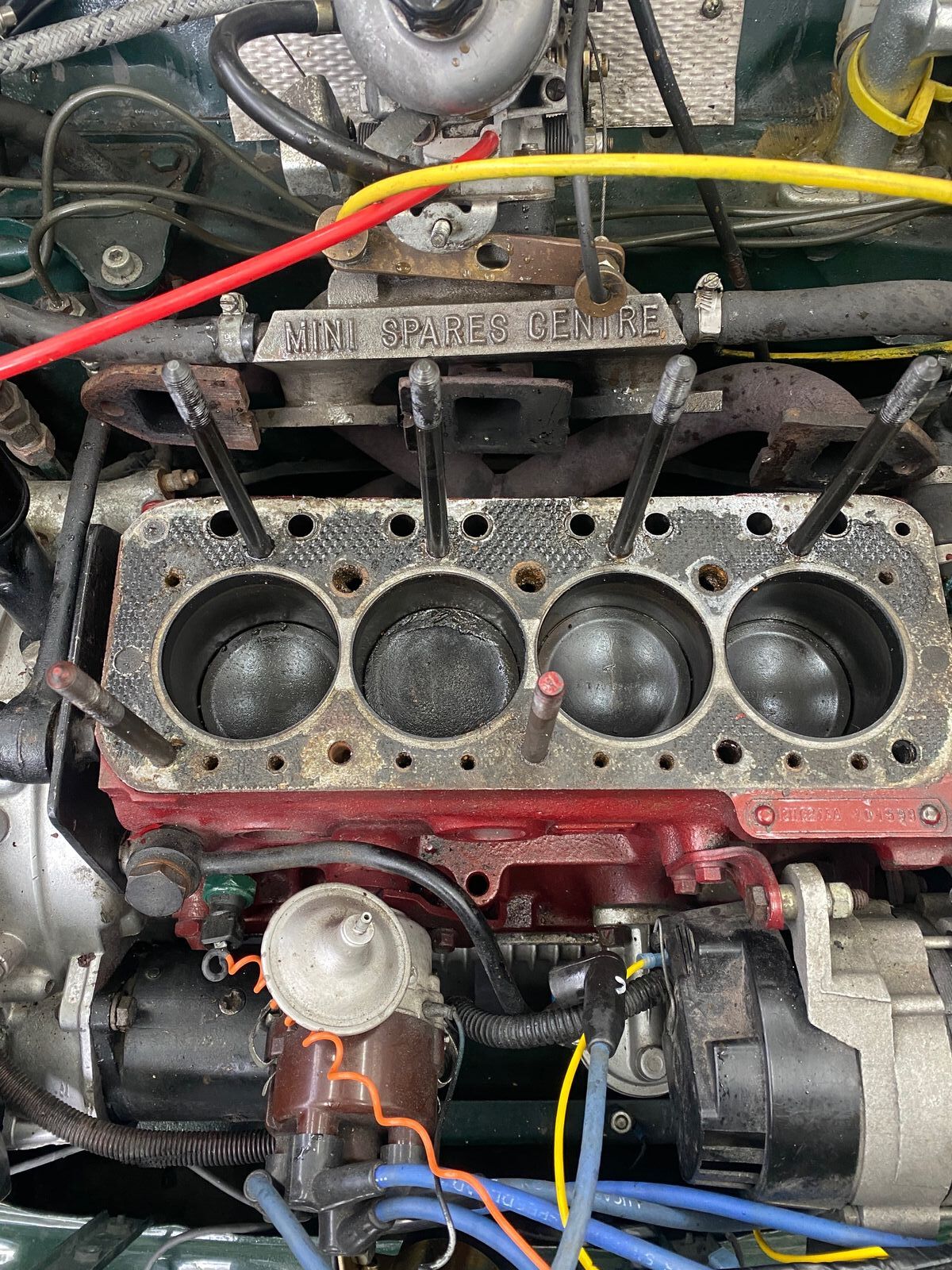

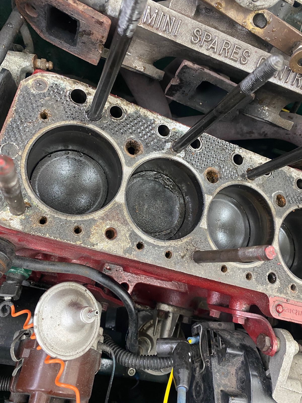

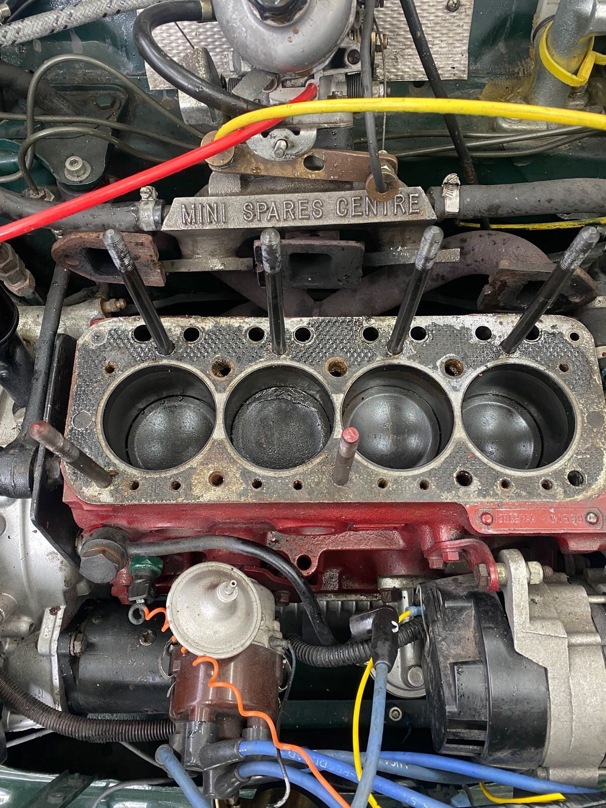

Also grosses Besteck :
Hubzug
KOMPRESSIONSTESTER
Druckverlusttester
Endoskop
Geballte Kompetenz von 5 ( in worten : fünf ) Schraubern im Blaumann oder auch Bermudas mit Flippflopps zur samstagtäglichen Bestandsaufnahme geladen .... Bier, Cola, Grillwurst
ende vom Lied :
Wir sind faul .

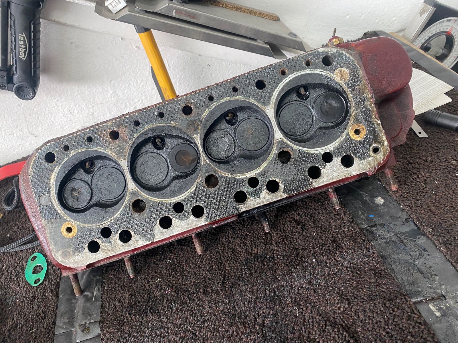

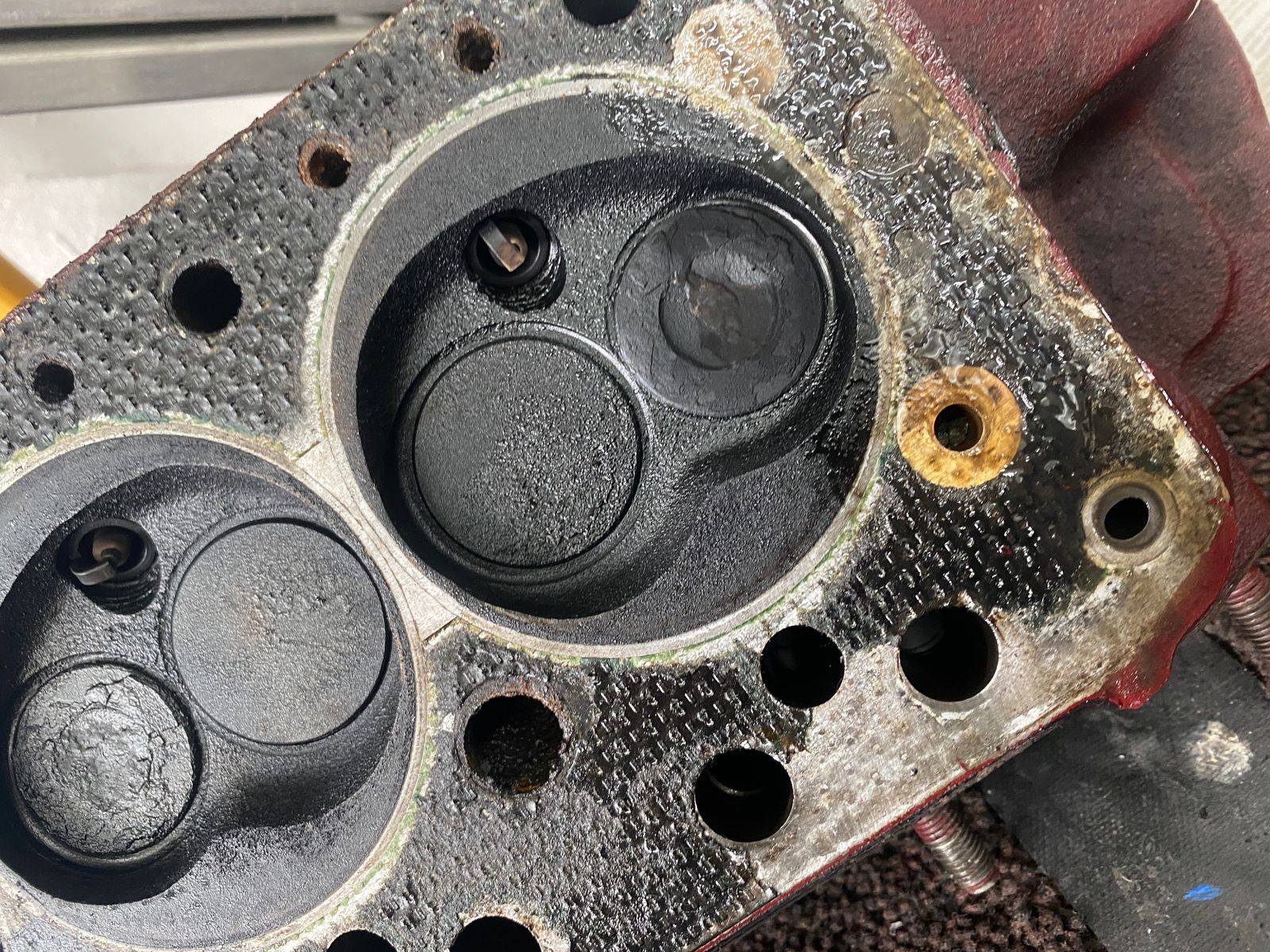

Der Motor bleibt drin . Der Kopf kommt runter.
Gesagt .......... getan
egal.

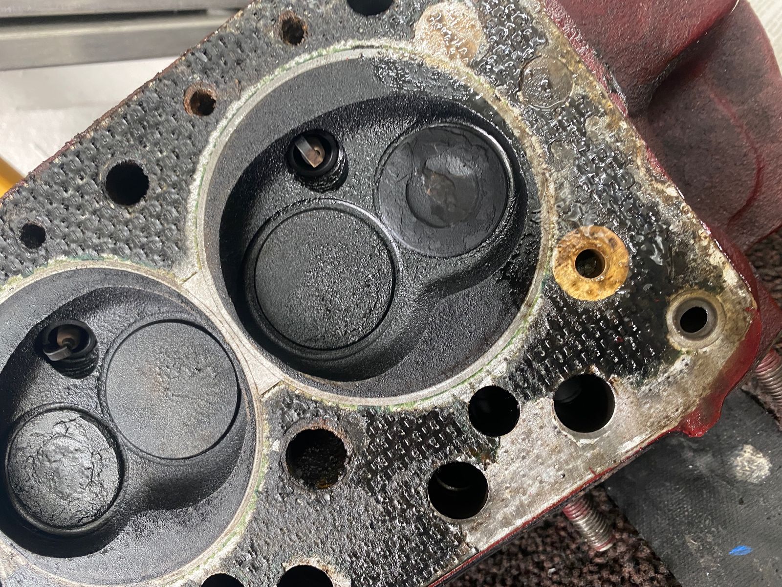

Wir giessen Diesel in die Brennräune und schauen wie lange das Zeugs sich dort hält ....
naja , nach 20 Minuten kann man sichtbaren Verlust erkennen ...
Naja , wir sind ja immer noch faul ,... der Motor soll drin bleiben !!!

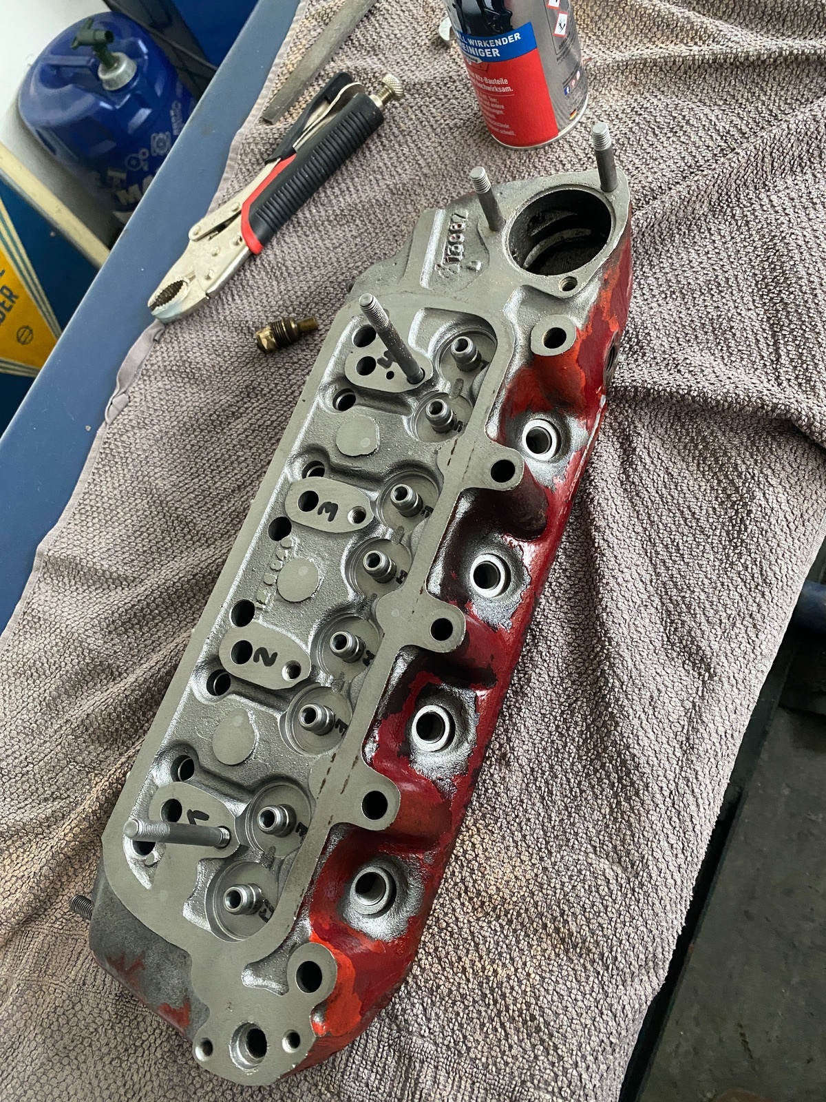

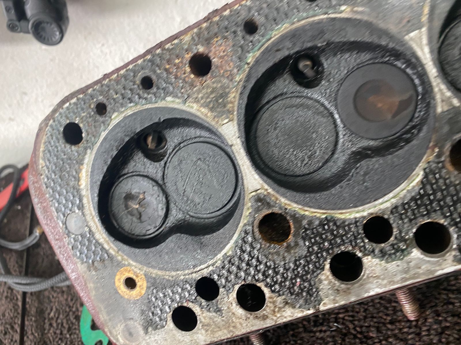

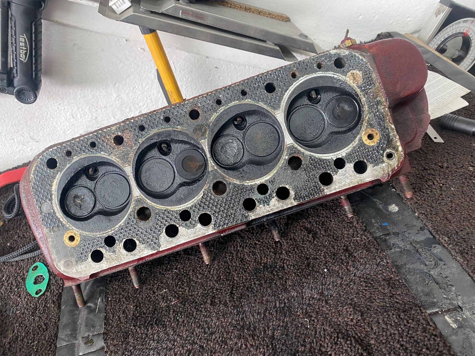

also den Kopf zum Motorenbauer . cooler Typ , witzig , 70 Jahre alt, sieht aus wie 55 , aus sri lanca . Zeigt uns seine ganzen Maschinen einschl. der Sachen die man wirklich nicht nicht sehen will . Er will nur den ganzen Motor machen ...... alles Super preiswert ... nur Material , wenig Lohn , weil mein Schrauberkumpel ja auch sein Kumpel ist und ich einen Stromerzeuger mit 60 KW mal eben durchmessen soll, weil der zu einem Kumpel nach Sri Lanka verschifft werden muss . USW uSW . Nebenbei dösen zwei freundlich dreinschauende riesenhunde auf den total veröltem Werkstattboden seelig vor sich hin . Gut , wir bewegen uns sehr langsam und vorsichtig zum Ausgang , nehmen den Zylinderkopf aber erstmal wieder mit . Wir wollen uns später nochmal melden .
Der Typ war super , aber nein.. für solche abenteuer bin ich zu alt .
Also dahin wohin ich immer gehe :
Micke-Motoren - die Profis für Motoren-Instandsetzung

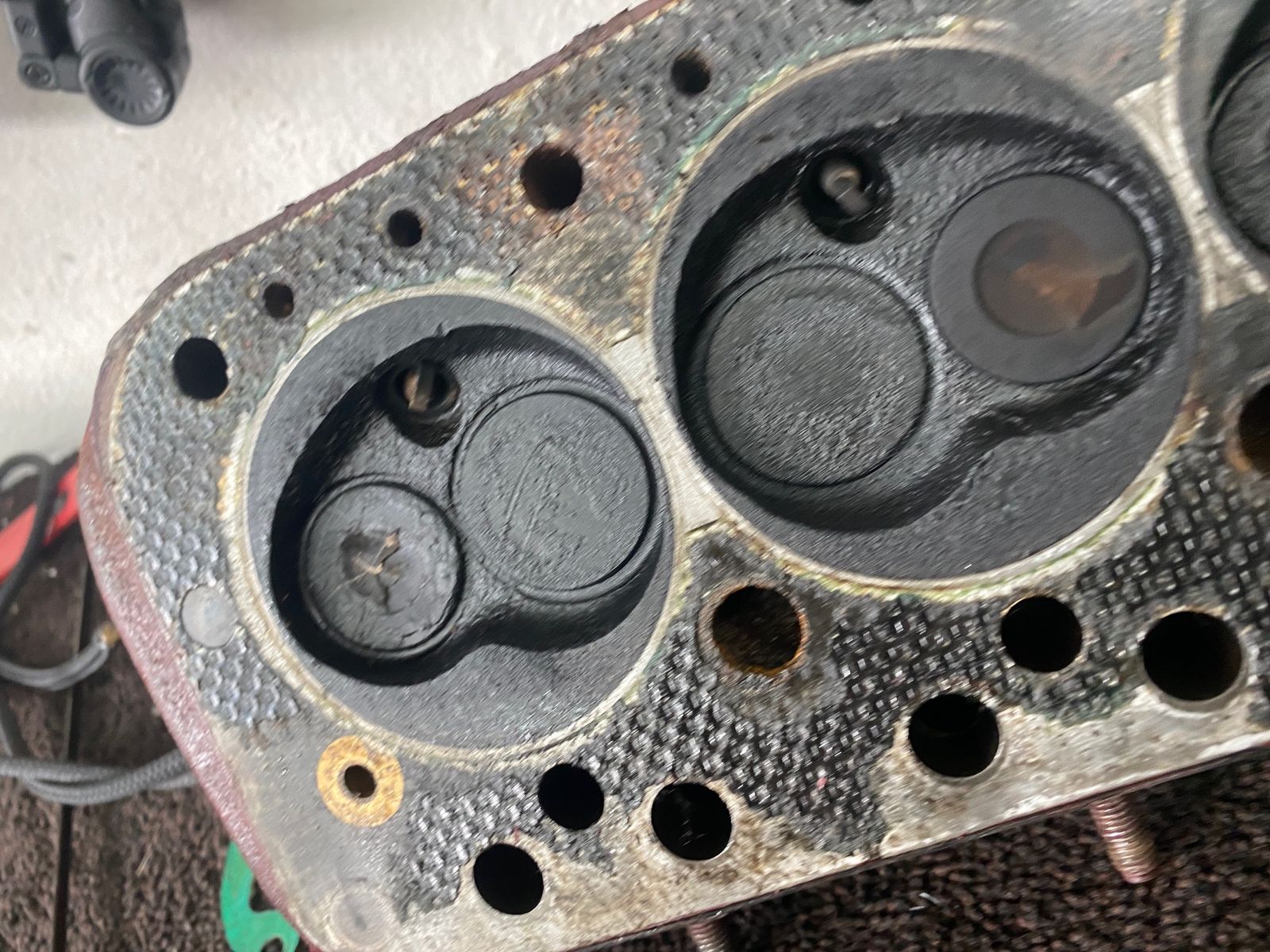

Freitag gebracht ..... Montag Diagnose mit Preis
Heute fertig .

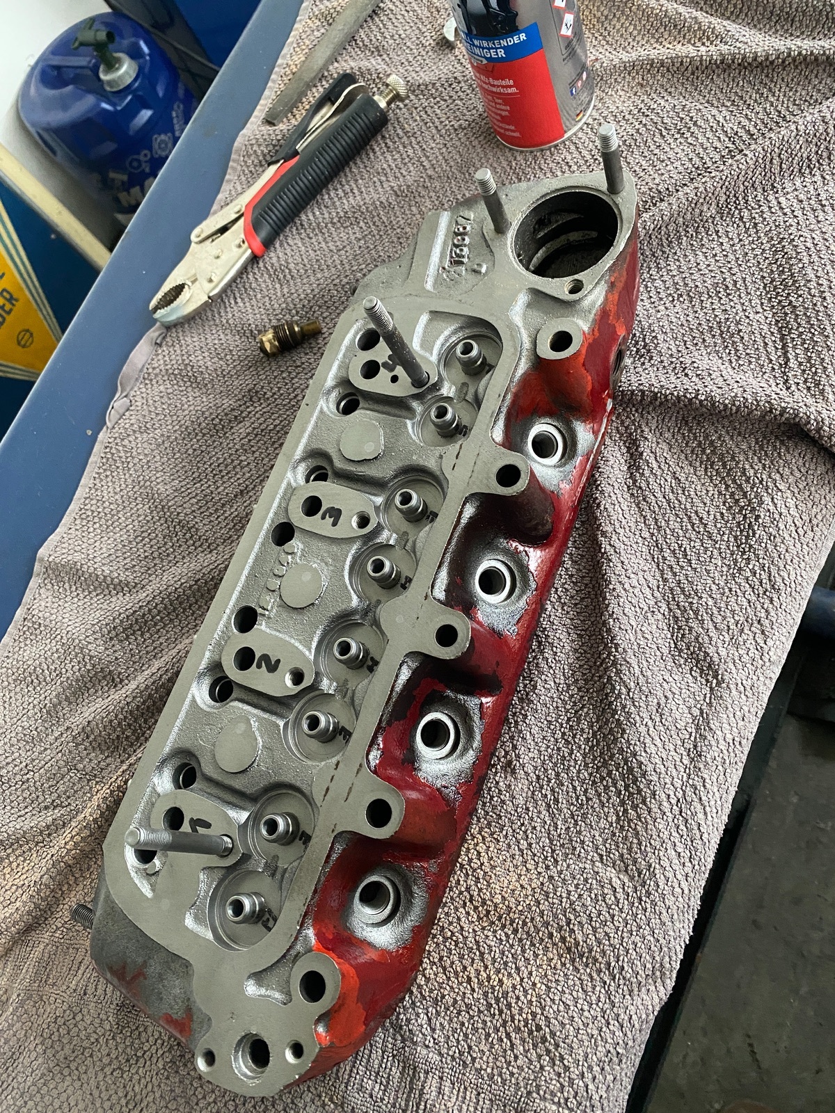

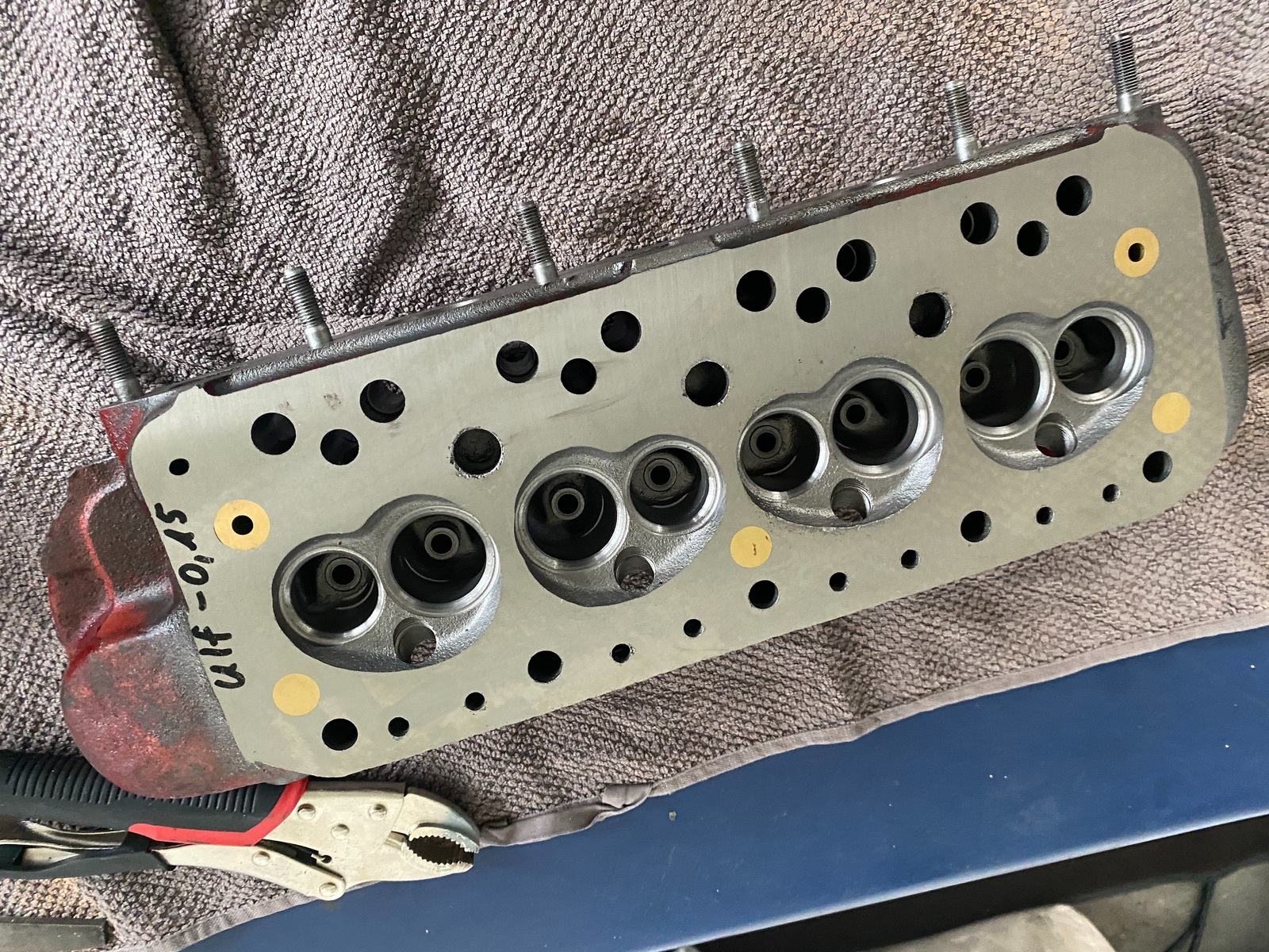

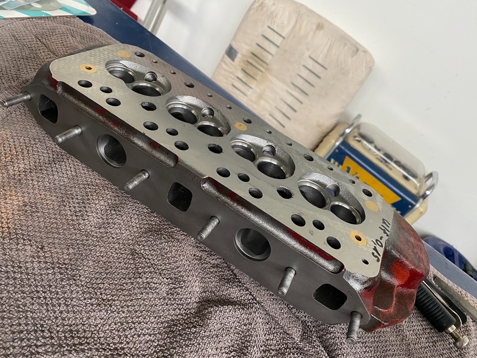

Geplant, neue Führungen, ventile eingeschiffen . alles sieht wunderbar aus .
Fotos kommen morgen ..
Wollte nur mal sagen , was man alles für eine Tochter so macht, wenn es spass macht , und wenn man sie gern hat

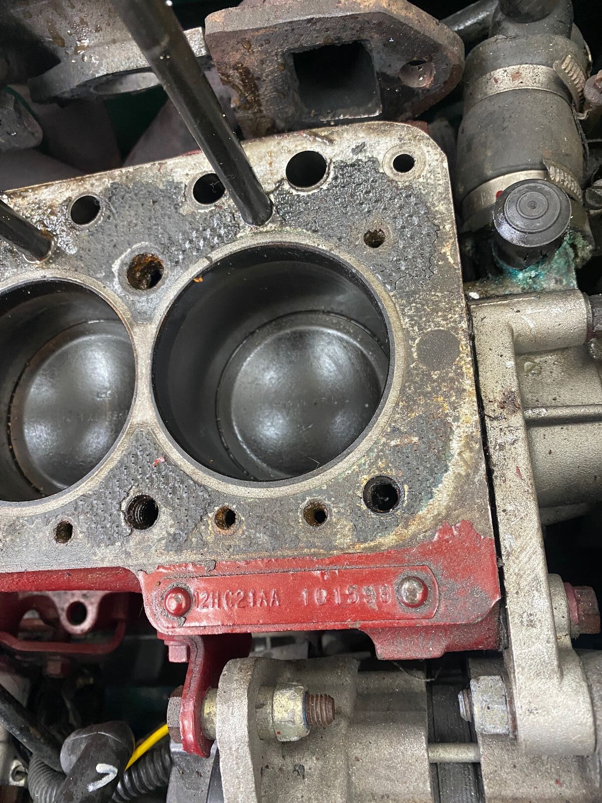

Btw. 1 : Alle wasserkänäle im Kopf und im Block waren mit rostbraunem Schmodder zugewachsen .
Btw.2 : Kann mir jemand den Farbcode von diesem Block / Kopf nennen ? ist das eine Origainalfarbe ??
Soll ja nett werden ![]()

Wie wärs den einfach mit einem druckverlusttest, dann weißt wie es dem Motor geht. Würde eher bei den Ventilfühtungen als bei den Kolben suchen.
