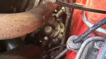

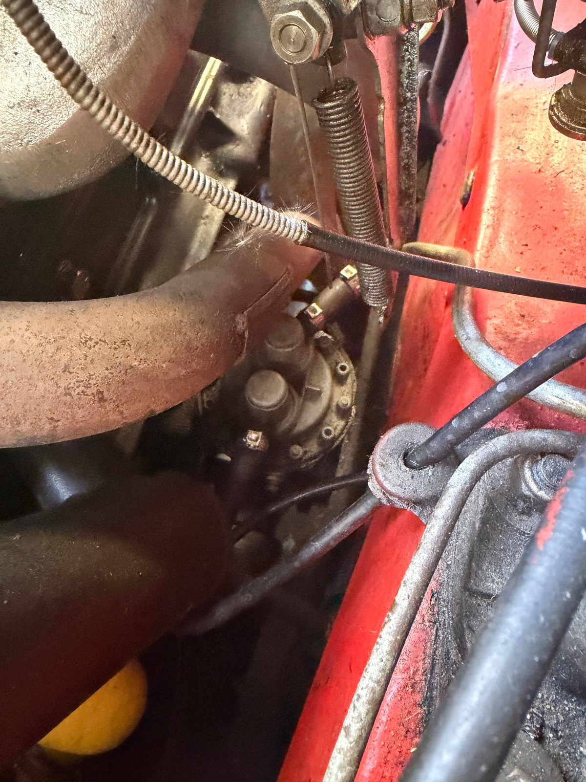

Also, Gerade habe ich die Nadel geändert in ABY (Empfehlung von Händler). Damit ist das allgemeine Gefühl schon viel besser. Dazu habe ich dann auch die Zündung Kurve auf 9 gestellt, mit 14 Grad Leerlauf, und damit geht es auch in oberen Bereich viel besser.Ich denke dass das stottern kam durch zu frühe Zündung, kombiniert mit zu Magere Spritt Mischung, und das dadurch Auspuff heißer geworden ist, und Blasen im Spritt verursacht hat. Anbei noch ein Bild wie es aussieht.
