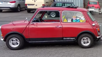

Nö, kein Mini ab 1984 on mit 12“ wurde ohne Verbreiterungen ausgeliefert.
Er hatte keine zu geschweißten Verbreiterungslöcher! 1993er SPI.
Wenn die SPI welche hatten, ist meiner gut um geschweißt worden?!
Würde aber mit den Standard Verbreiterungen scheiße aussehen!
Hallo, jetzt bin ich etwas verwirrt. Mein Mini hat ab Werk 12" Minilite Felgen mit 145er Reifen drauf. Und eigentlich die zu 99% nicht legal?
Doch, eigentlich Serie.
Aber wenn Standart 4cm breit sind und mir laut Zollstock hinten und vorne 3cm Fehlen
Die Verbreiterung muss nur, oben, die Lauffläche abdecken!
Heißt: den Reifen, das Profil OHNE den Radius des Reifens nach außen.
Dein Bild eins, ohne Radius, sind unter 1cm, hinten noch weniger.
Also würden 1,5cm plus Keder für den TÜV reichen. Meine Erfahrung.
Ist bei mir nicht anders.
Standart sind 4cm breit.
Diese sind 5,5cm, müsste 2,175"sein. Die fahre ich auch mit Tiefbett Weller Chrom.

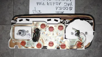

Ich hatte den Englischen Tacho aus dem "Tachoei". Das ist das Öffnen des Chromrahmen einfacher!
Fluten ist vielleicht übertrieben, aber ja, einsprühen. Und dann vorsichtig mit Druckluft ausblasen.
Gibt es auch in Dosen. So habe ich es gemacht.
